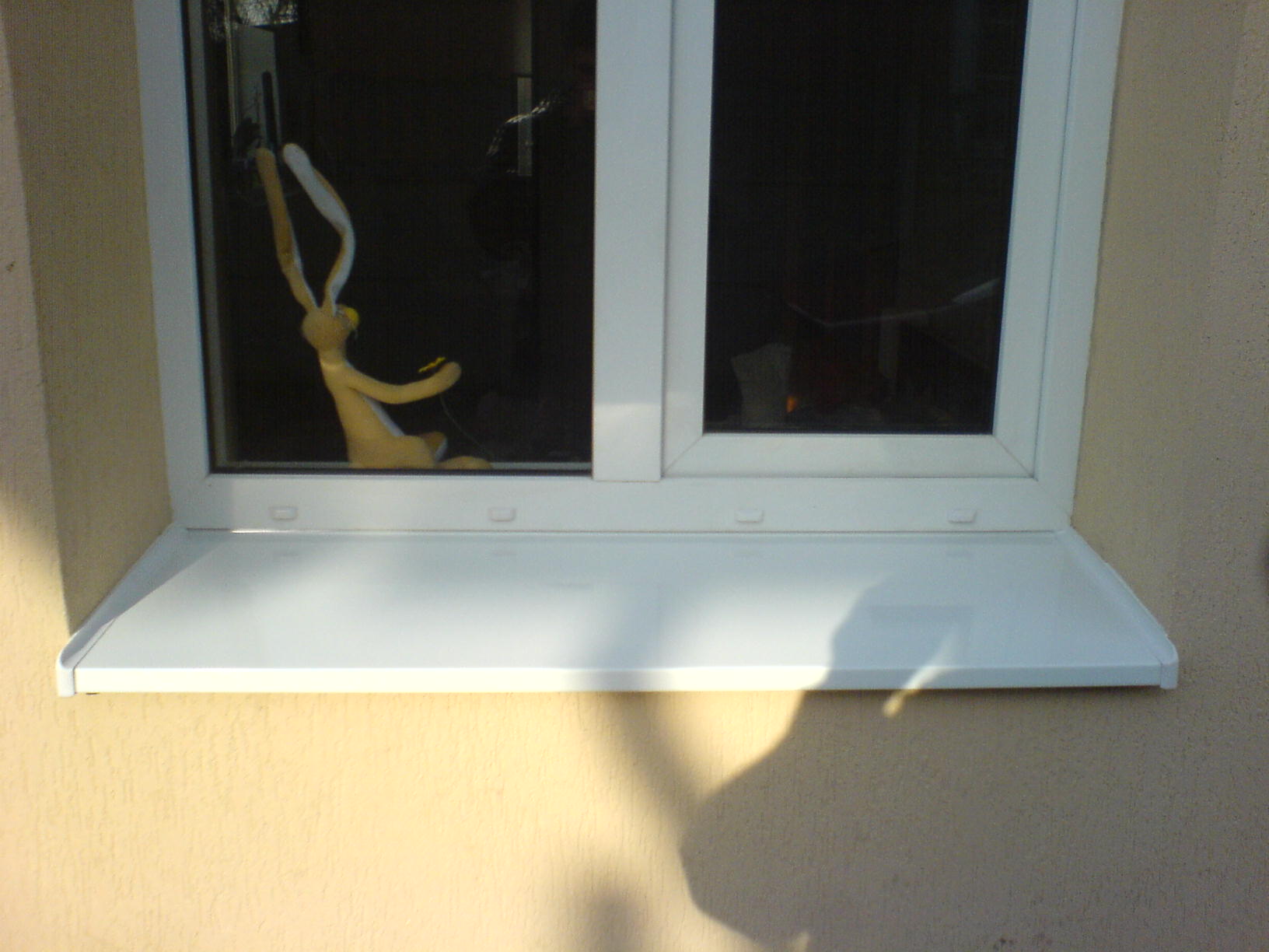

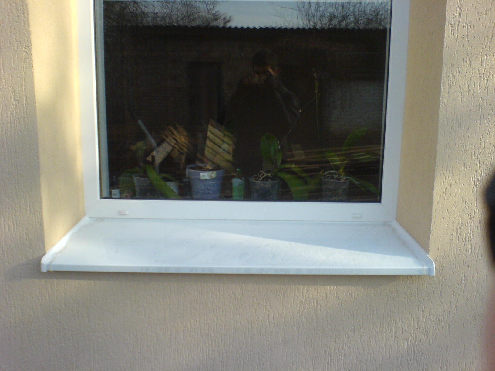

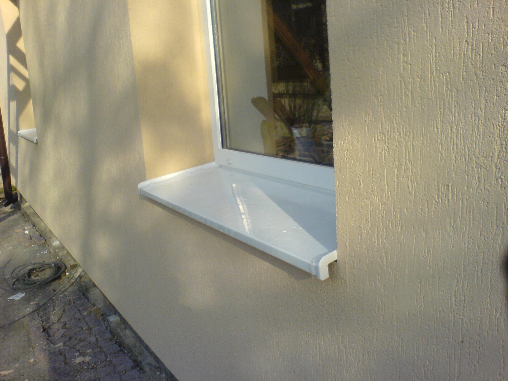

Отливы Установлены! Красота неимоверная! :) Поставил алюминиевые отливы с пластиковыми заглушками. Клеили на см117, жидкие гвозни и белый силикон! Отливы заказывал в Бороворах, обошлись они в 500 грн установка 250 и монтажные материалы 170 грн. Осталось приучить кошку мыть лапы перед тем как на отлив залазить или входить только через двери)8-)
А как установили на этом окне? attachment.php?attachmentid=73370&d=1287435252
Или на этом attachment.php?attachmentid=73371&d=1287435272
вообще то это окна не мои)) Я бы в этом "кривом" случае выровнял откосы и поставил такие же классненькие отливы как у меня!!!

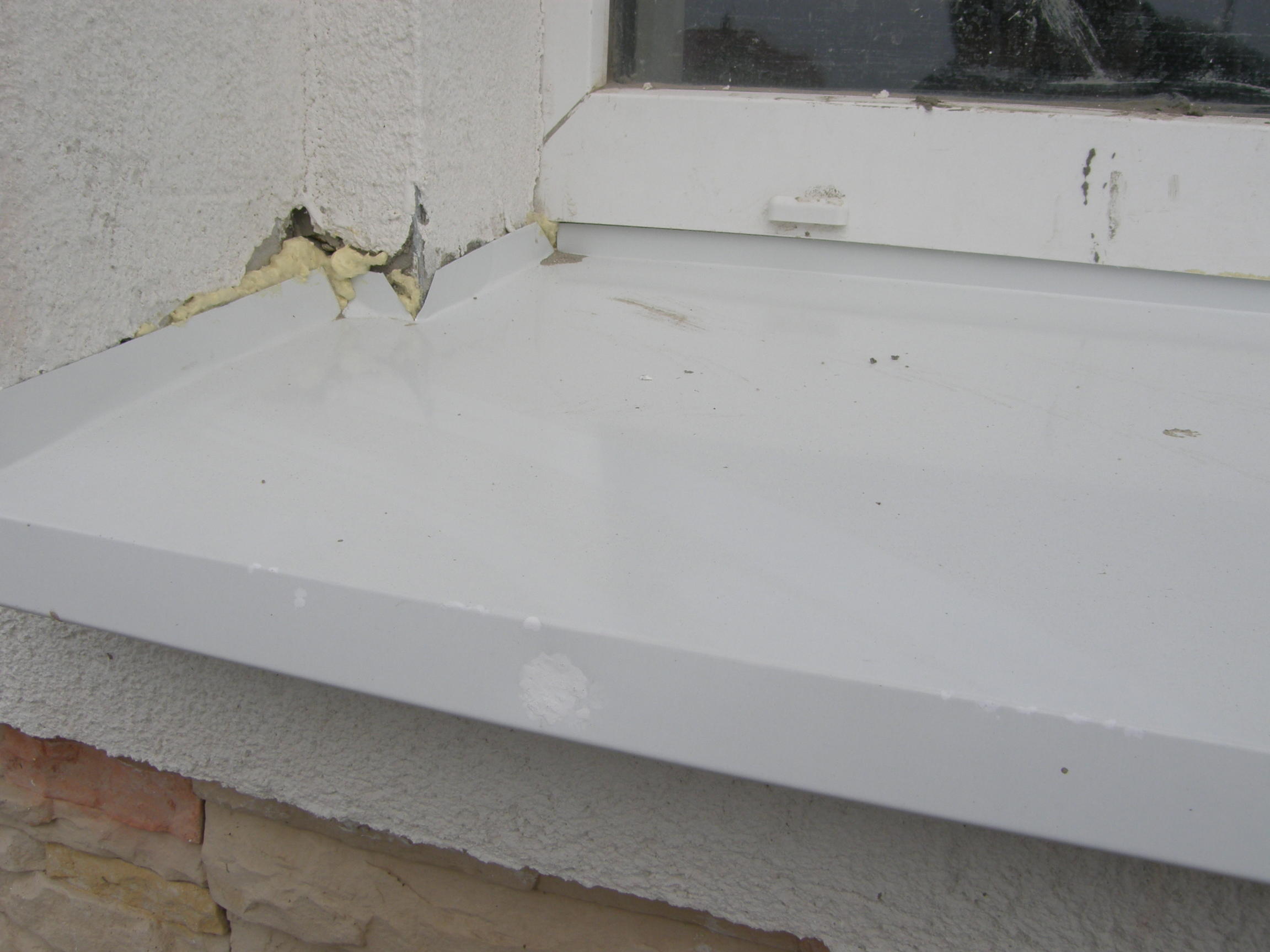

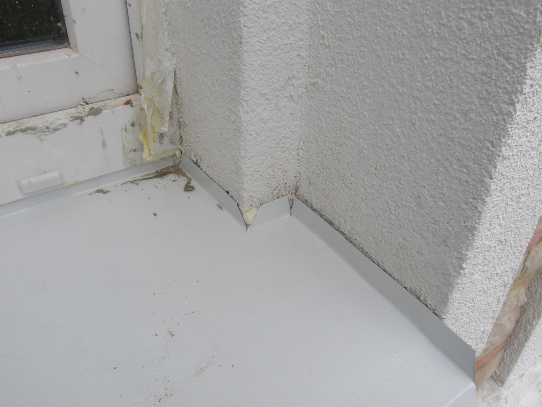

но в этой же теме читал, что отливы нужно по бокам завести под штукатурку, иначе вот в ту щелочку, что между заглушками и откосом, будет попадать водичка и потихоньку разрушать откос...
Или это все ерунда? Ничего никуда не нужно заводить?

по поводу отливов: заводить обязательно! и загиб тоже!
а насчет угла сложно ответить в цифрах. достаточно, чтобы БЫЛ ХОТЬ КАКОЙ-НИБУДЬ наклон плоскости. от одного градуса до 90. тут больше эстетические должны быть ограничения.
