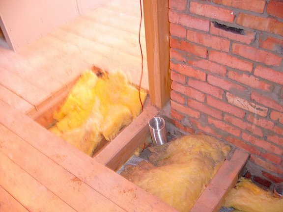

AZC Опубліковано: 22 лютого 2008 Поділитись Опубліковано: 22 лютого 2008 Если есть опыт,поделитесь,пожалуйста. Опыт вряд ли, но у многих бродят мысли греться дровами.. Вот, Alexander Pryakha, хочет булерьян подключить. (ссылка устарела) А вот тут АНДРЮША показал нам финскую стройку. (ссылка устарела) Дык вот, в этом финском домике установлен агрегат приточно вытяжной вентиляции вот такой: (ссылка устарела) порыться в англоязычном варианте, там вроде есть пдф-ы с картинками: (ссылка устарела) В этом агрегате есть специальный вход для горячего воздуха от камина. Этот горячий воздух подмешивается к приточному наружному и распеределяется по помещениям. У нас такого пока не продают. Но направление есть. Качественные решения существуют. Задавшись целью, можно всё сделать культурно. Или пожождать, пока подобные опции будут легко доступны: вентиляционные дивайсы сейчас быстро прогрессируют. Посилання на коментар Поділитися на інших сайтах More sharing options...
AZC Опубліковано: 22 лютого 2008 Поділитись Опубліковано: 22 лютого 2008 Вот так там выглядит разводка вентканалов во время строительства. А вот упомянутый агрегат Посилання на коментар Поділитися на інших сайтах More sharing options...
AZC Опубліковано: 22 лютого 2008 Поділитись Опубліковано: 22 лютого 2008 А вот откуда горячий воздух: в камине устроен теплообменный кожух. Посилання на коментар Поділитися на інших сайтах More sharing options...
Леонид Опубліковано: 22 лютого 2008 Поділитись Опубліковано: 22 лютого 2008 Я себе делал так. Всё очень просто. Над топкой в районе каминного радиатора у меня стоят две решётки, через которые поступает тепло в комнату. Над камином у меня сделан рядом с дымоходом вентканал, в который я засунул трубу и провёл её до второго этажа, а там сделал разветвление( так называемые штаны) в две спальные. В дальние комнаты не проводил, так как боялся, что самотоком тепло не дойдёт, а принудительные вентиляторы не хотел ставить по двум причинам: во-первых какие они бы ни были, но они будут создавать шум-гул, а это меня раздражает%), во-вторых, тепло от камина, поступающее с помощью принудительной вентиляции - это суррогат ( в моём понимании). В верхних спальнях поставил на выходе из "штанов" решётки с жалюзями, с помощью которых можно регулировать подачу тепла. Система работает:D 5 Посилання на коментар Поділитися на інших сайтах More sharing options...

Vernigor Опубліковано: 22 лютого 2008 Поділитись Опубліковано: 22 лютого 2008 У меня камин который "не только светит, но и греет". Чугунная топка, которая нагреваем проходящий за ее стенками воздух и разводка на втором этаже (к спальни и корридор). Но, использовать его как основной источник тепла нереально. Пока стоители работают и топят камин каждый день - тепло, но перед новым годом они уехели я по приезду 2 дня "кочегарили" пока все нормально прогрелось и пошел реально теплый воздух. Посилання на коментар Поділитися на інших сайтах More sharing options...
Baciluki Опубліковано: 23 лютого 2008 Поділитись Опубліковано: 23 лютого 2008 Поделюсь и я своим опытом Иметь камин и не пытаться получить из него тепло для обогрева дома глупо Сам когда строил камин был убежден на все сто, что строю его для удовольствия, так оно и есть, но когда начал эксплуатировать выяснилось следущее: дымоход у меня проходит в кирпичной стене и при растопке камина кирпичи прогреваються и отдают тепло по двум комнатам на втором этаже. Если вечером посидел у камина то до утра в тех комнатах через которые проходит дымоход температура на 5 градусов больше чем средне-домовая, посему прикручиваю батареи. Это не считая самой каминной в которой чугунная топка остаеться достаточно долго теплой. Не экономить деньги на обогреве это глупо, хотя она может и призрачная эта экономия. А поиск дров это вообще фобия какая то, начинаешь смаковать запах разных пород дерева, ищешь где б какое фруктовое полено замутить. В километре от дома нашел яблоневый сад который в ближайший год пойдет под снос, там сухостая немеренно, вчера и позавчера занимался заготовкой дров. Запах не только в доме а и в округе стоит как от кальяна, ляпота. Ну и тем кто строит камин и руки на месте бензопила просто необходима 1 Посилання на коментар Поділитися на інших сайтах More sharing options...
