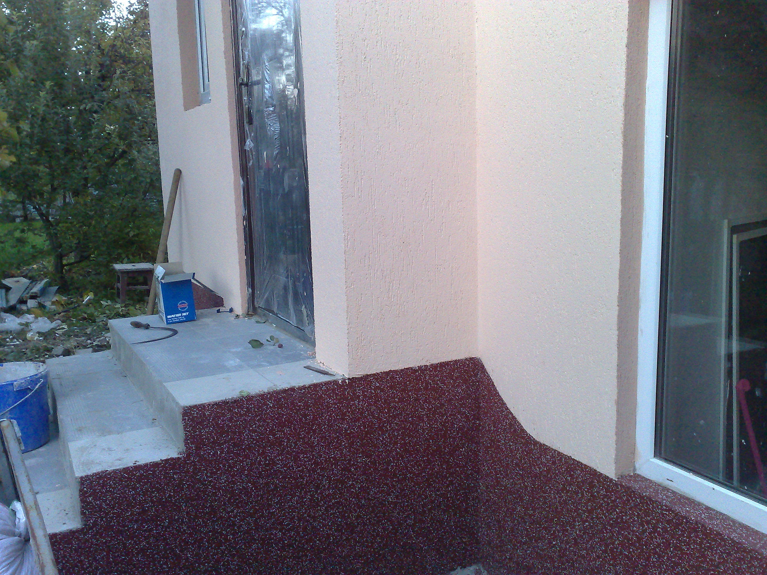

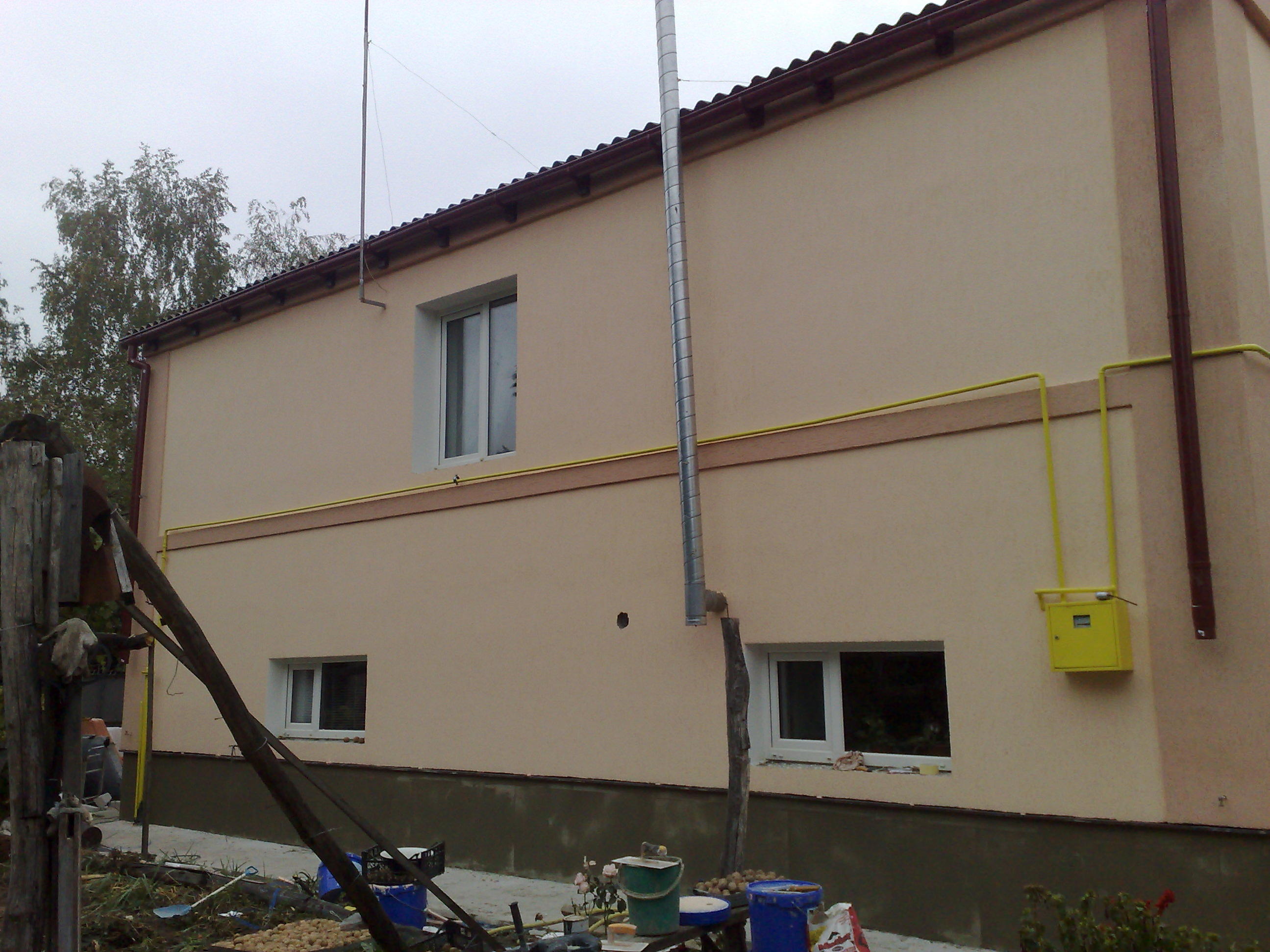

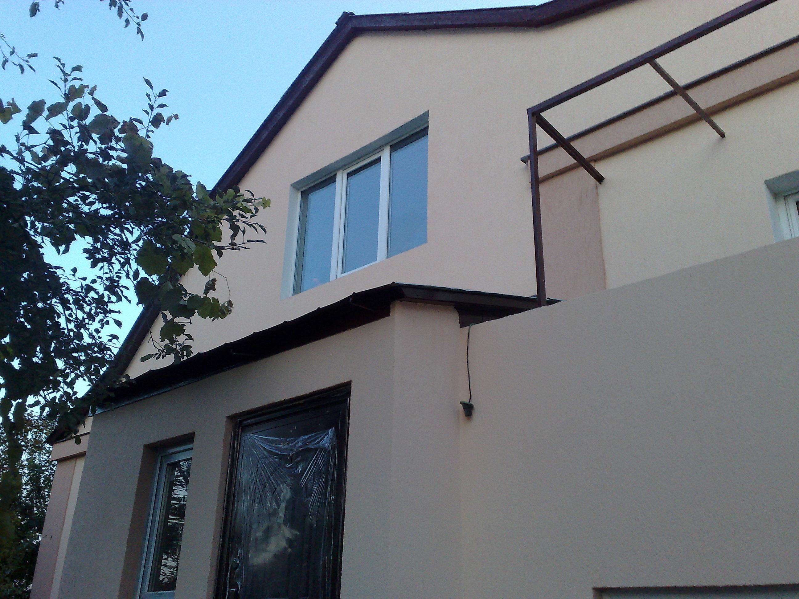

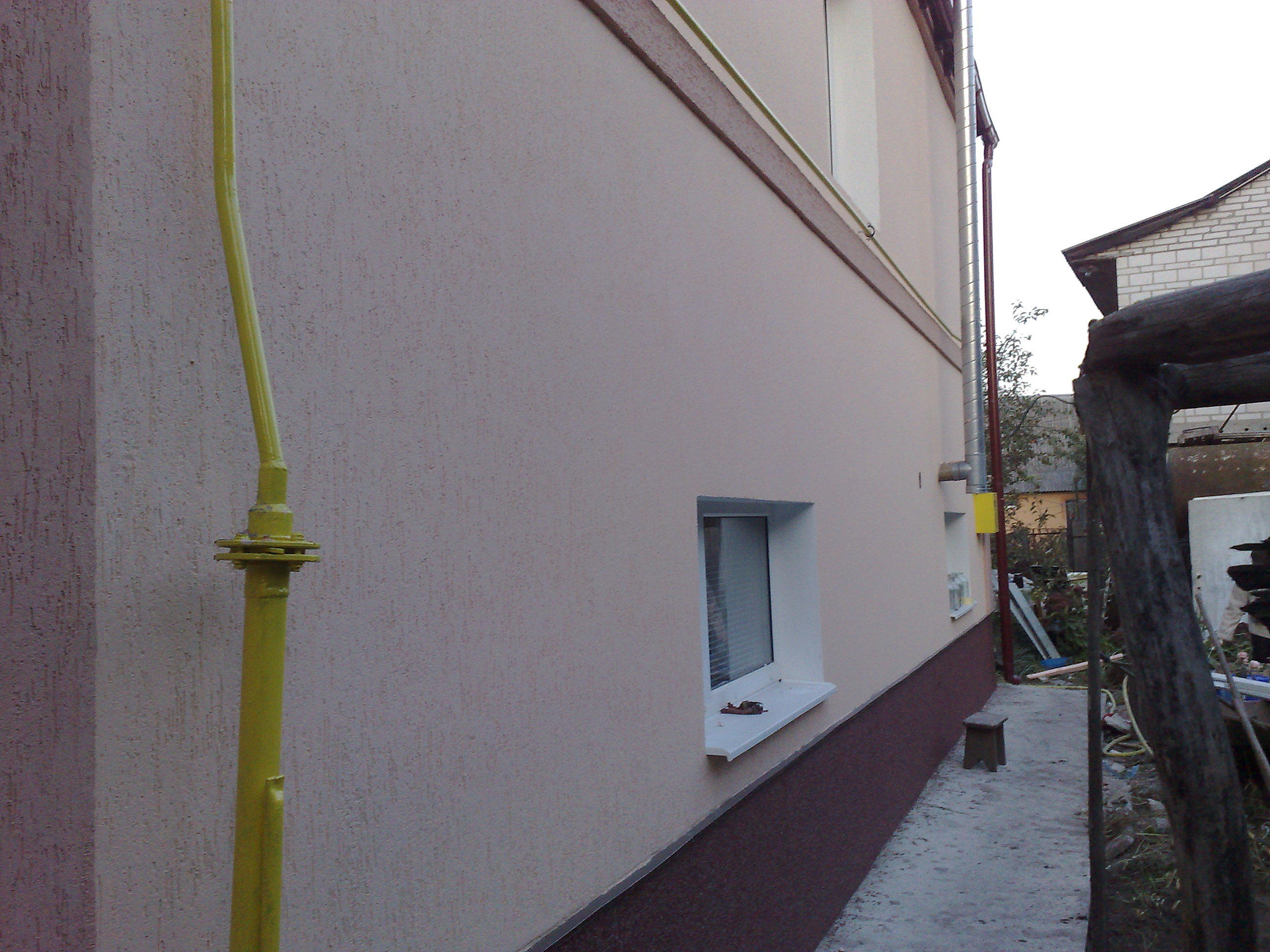

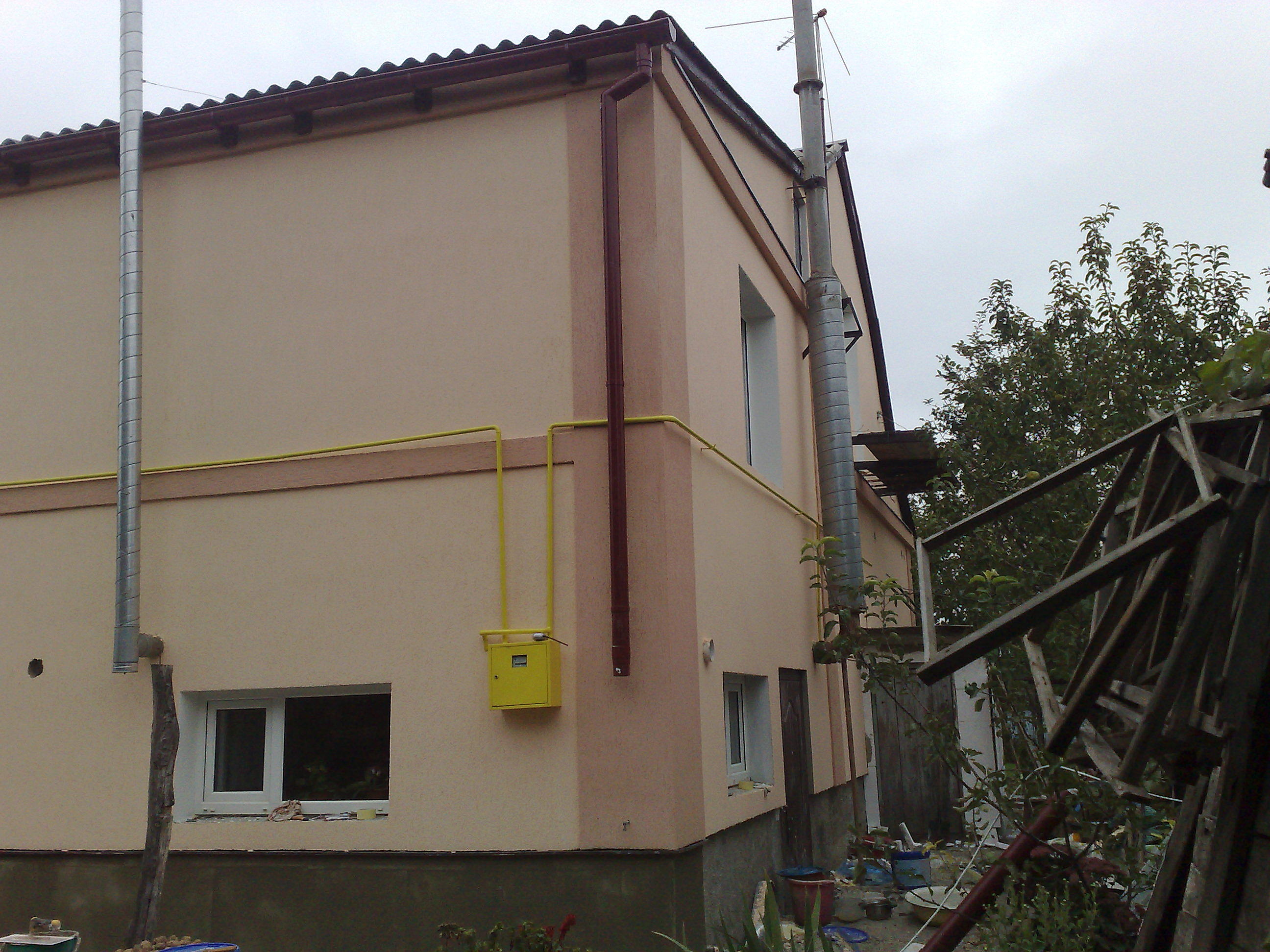

УТЕПЛЕНИЕ ФАСАДА / перечень выполняемых работ / стоимость
1. Доставка строительных лесов и необходимого оборудования
2. Сооружение строительных лесов
3. Подготовка фасада к утеплению, "упаковка" пленкой окон,дверей,необходимых элементов фасада, ...
4. Грунтовка фасада глубокопроникающей грунтовкой
5. Приклеивание утеплителя ( пенопласт, мин.вата , базальтовая вата, . . ./ нанесение клея мин. 40% от площади утеплителя)
6. Механическое крепление плит утеплителя (дюбеля выбираются в зависимости от типа утеплителя и материала стены, но обязательно с термоголовкой )
7. Шпаклевка "зонтиков"
8. При выборе утеплителя - "мин.вата", на этом этапе выполняется стартовая перетяжка утеплителя армировочной клеевой массой
9. Армировка (окантовка) углов здания пластиковым перфорированным уголком с фасадной сеткой
10. Нанесение клеевой массы на утеплитель с щелочеустойчивой фасадной армировочной сеткой ( необходимое и выполняемое условие: сетка располагается внутри армировочного слоя )
11. Грунтовка армировочного слоя ( перед нанесением фактуры)
12. Нанесение фактуры ( минеральная - с последующей покраской; акриловая, силиконовая, силикатная, силоксановая - в выбраном цвете )
13. Разборка лесов строительных
14. Вывоз строительных лесов и оборудования
стоимость комплекса вышеперечисленных работ от 90 грн/кв.м.
