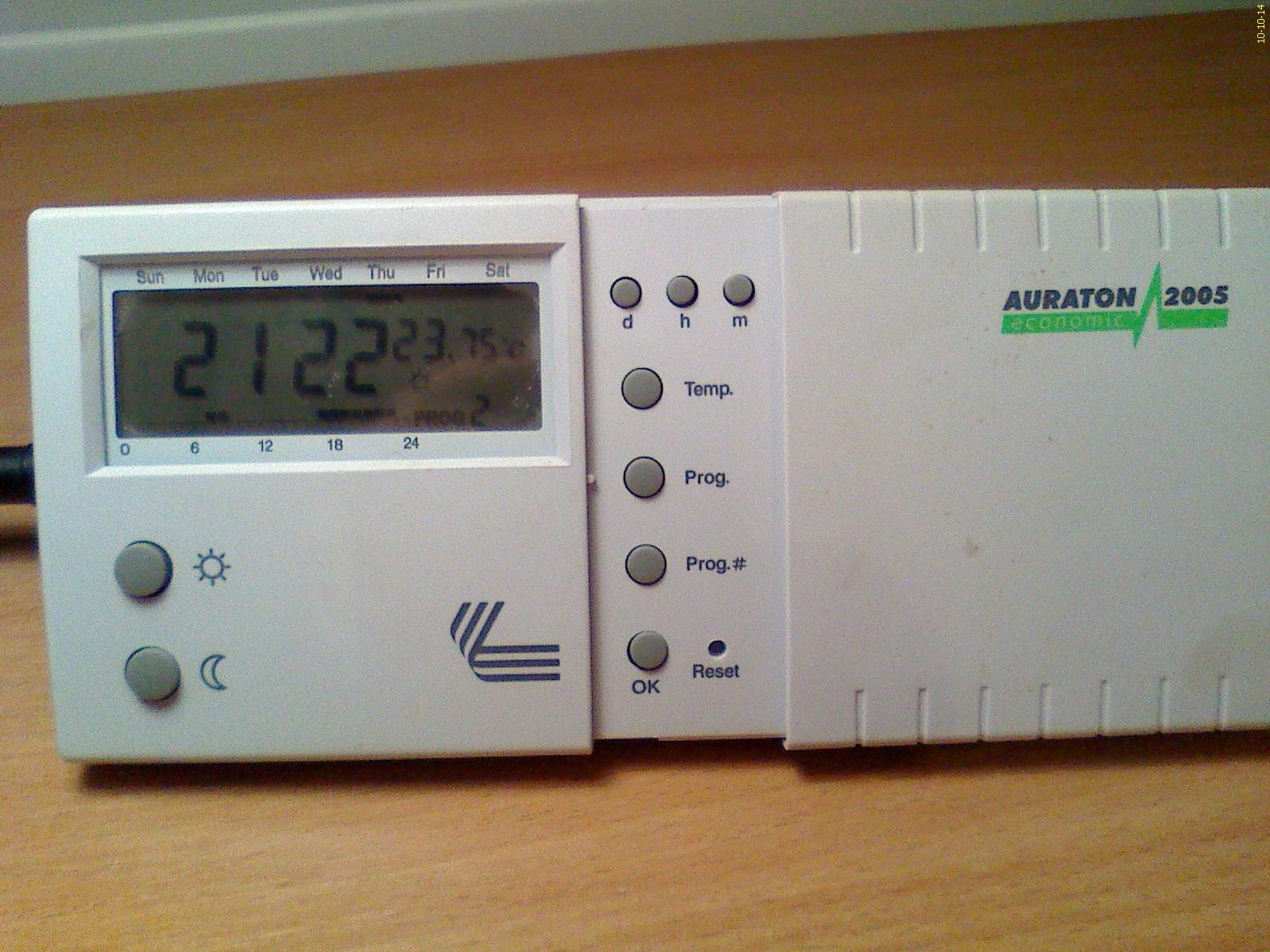

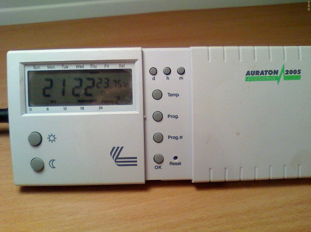

Hans Опубліковано: 14 жовтня 2010 Поділитись Опубліковано: 14 жовтня 2010 Объездил местных торгашей сантехникой, Эпицентр. В основном народ делает круглые глаза или предлагает терморегуляторы комнатные. Подскажите: как называется практичная конкретная модель. думаю, вы чета не то у них спрашивали. вам нужно нечто похожее на это: (ссылка устарела) марок и моделей - безлич. Посилання на коментар Поділитися на інших сайтах More sharing options...
B.S.V. Опубліковано: 14 жовтня 2010 Поділитись Опубліковано: 14 жовтня 2010 думаю, вы чета не то у них спрашивали. вам нужно нечто похожее на это: (ссылка устарела) марок и моделей - безлич. Абсолютно верно. Посилання на коментар Поділитися на інших сайтах More sharing options...
nek2007 Опубліковано: 14 жовтня 2010 Поділитись Опубліковано: 14 жовтня 2010 Объездил местных торгашей сантехникой, Эпицентр. В основном народ делает круглые глаза или предлагает терморегуляторы комнатные. Подскажите: как называется практичная конкретная модель. Посмотрите на эту весчь Посилання на коментар Поділитися на інших сайтах More sharing options...

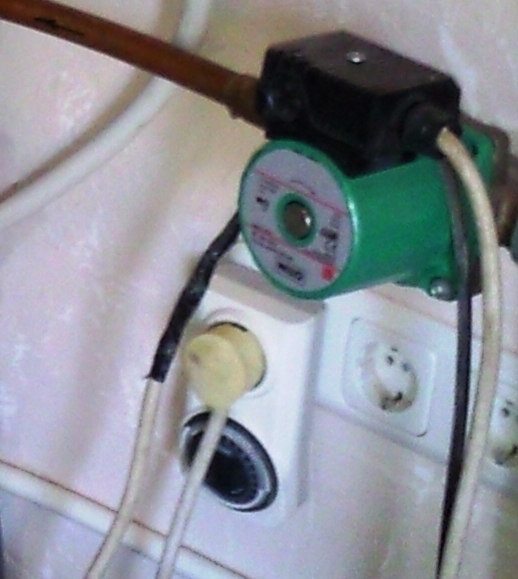

Fuzik Опубліковано: 16 жовтня 2010 Поділитись Опубліковано: 16 жовтня 2010 В десятиметровом отрезке трубы с внутренним диаметром 16мм(до бойлера), всего 2литра воды, чтобы спустить это гигантское количество потребуется 5-15секунд. ;) А если я не хочу стоять и втыкать над краном 15 сек? Посилання на коментар Поділитися на інших сайтах More sharing options...
B.S.V. Опубліковано: 16 жовтня 2010 Поділитись Опубліковано: 16 жовтня 2010 А если я не хочу стоять и втыкать над краном 15 сек? Значит нужно делать рециркуляцию. Посилання на коментар Поділитися на інших сайтах More sharing options...
Fuzik Опубліковано: 16 жовтня 2010 Поділитись Опубліковано: 16 жовтня 2010 Значит нужно делать рециркуляцию. Ну вот я то себе и сделал. И ТС делает а вот Winder все равно берет и предлагает втыкать 15 сек. на краном. Зачем предлагать если никто опрос не делал, втыкать либо не втыкать? Посилання на коментар Поділитися на інших сайтах More sharing options...
Winder Опубліковано: 16 жовтня 2010 Поділитись Опубліковано: 16 жовтня 2010 Ну вот я то себе и сделал. И ТС делает а вот Winder все равно берет и предлагает втыкать 15 сек. на краном. Зачем предлагать если никто опрос не делал, втыкать либо не втыкать? Ну, если невтерпёж несколько раз в неделю подождать 5-15с, делайте. Просто потом, как сделаете и насладитесь, отключите на пару дней насос, чтобы убедится что незря потратили деньги.;) Кстати сколько метров от бойлера до самой дальней точки водоразбора? Посилання на коментар Поділитися на інших сайтах More sharing options...
