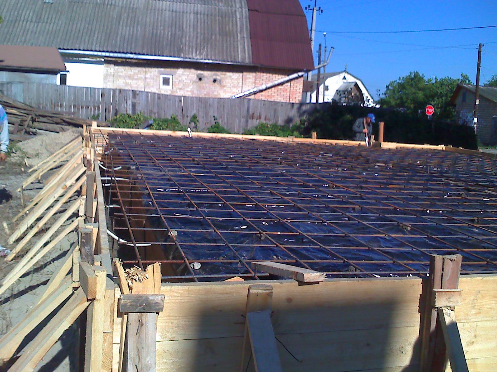

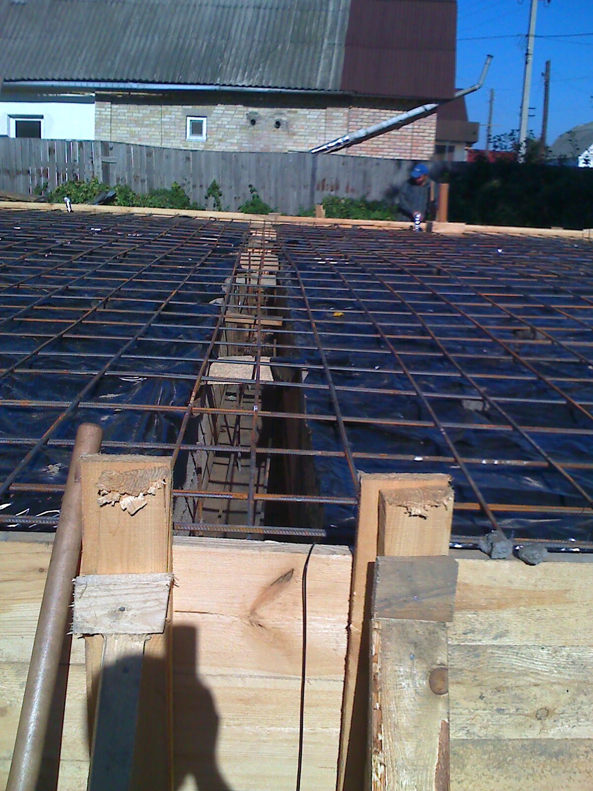

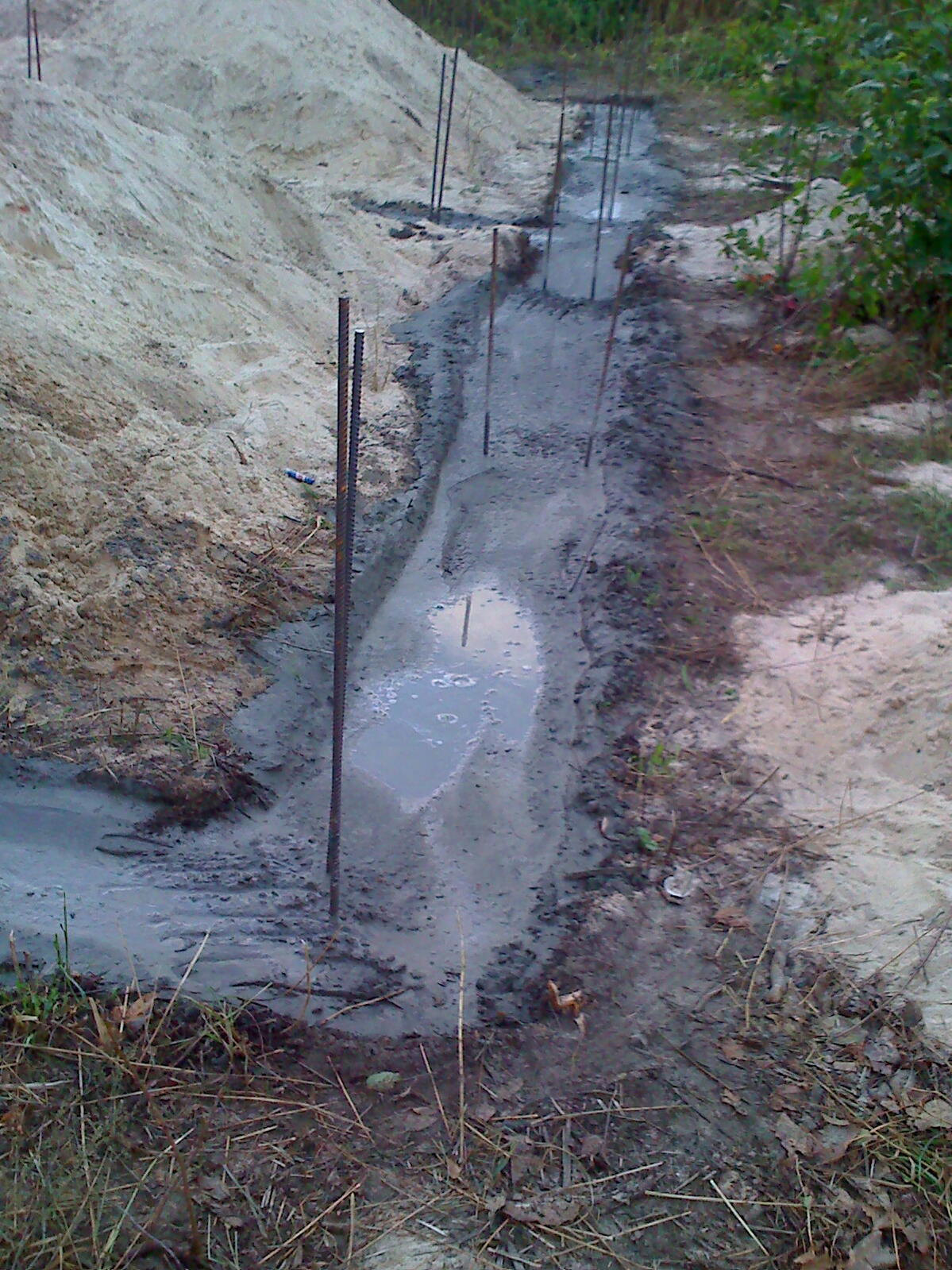

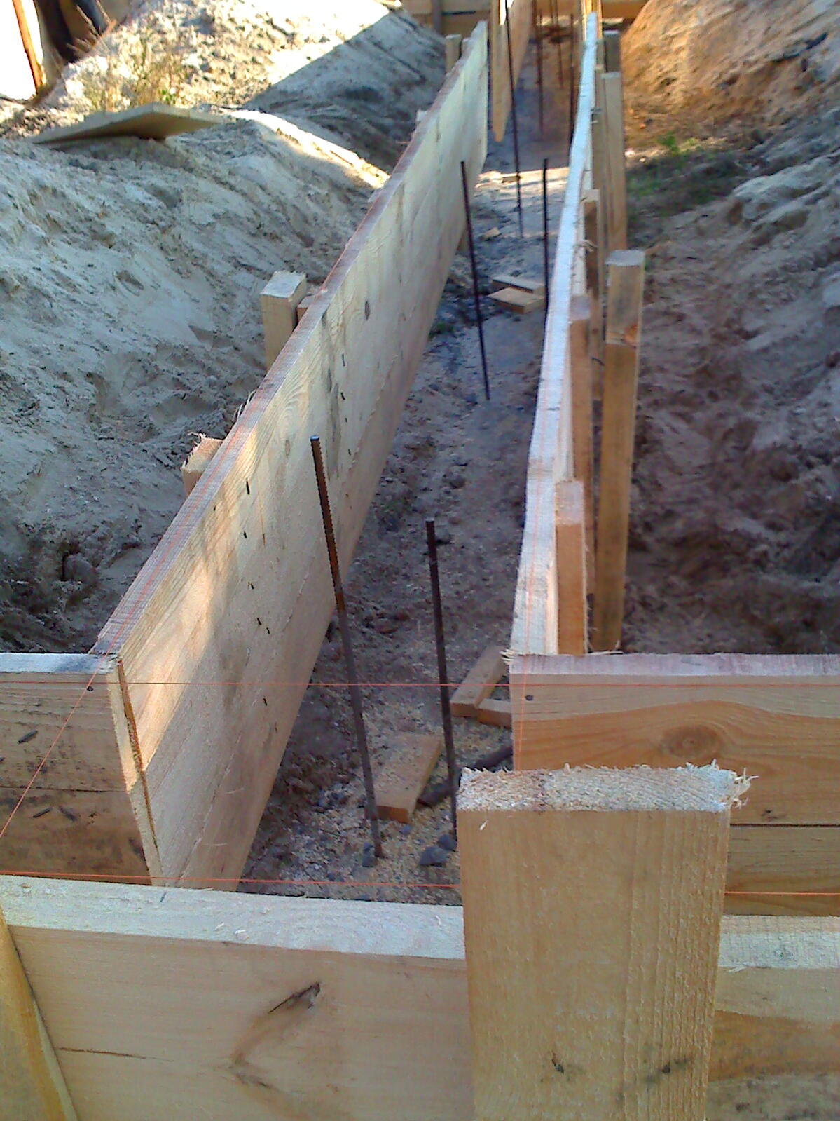

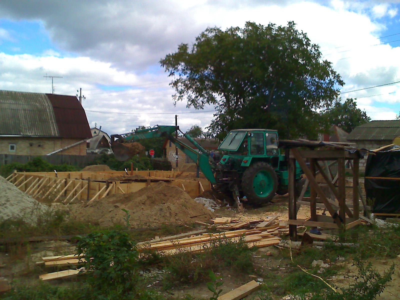

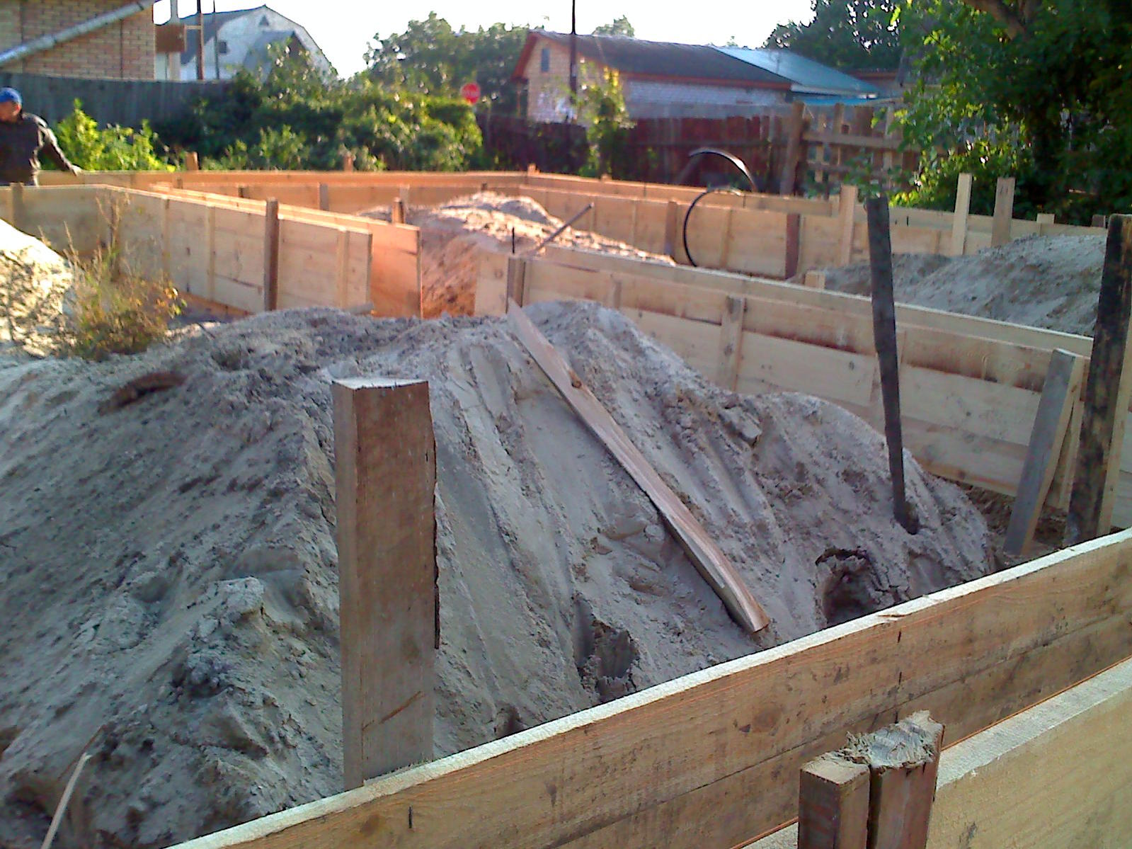

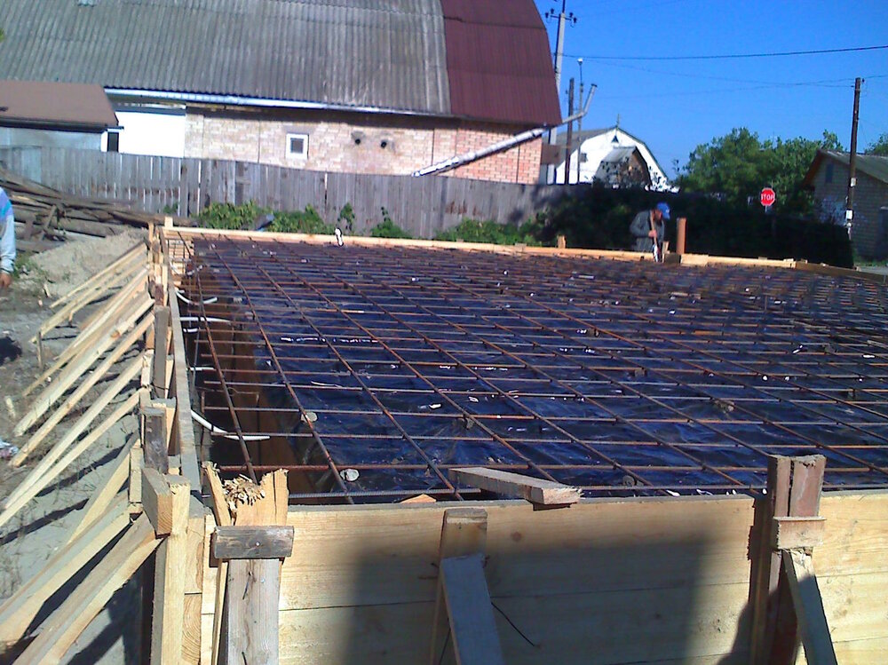

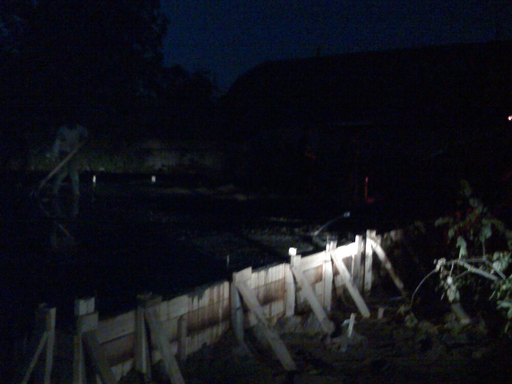

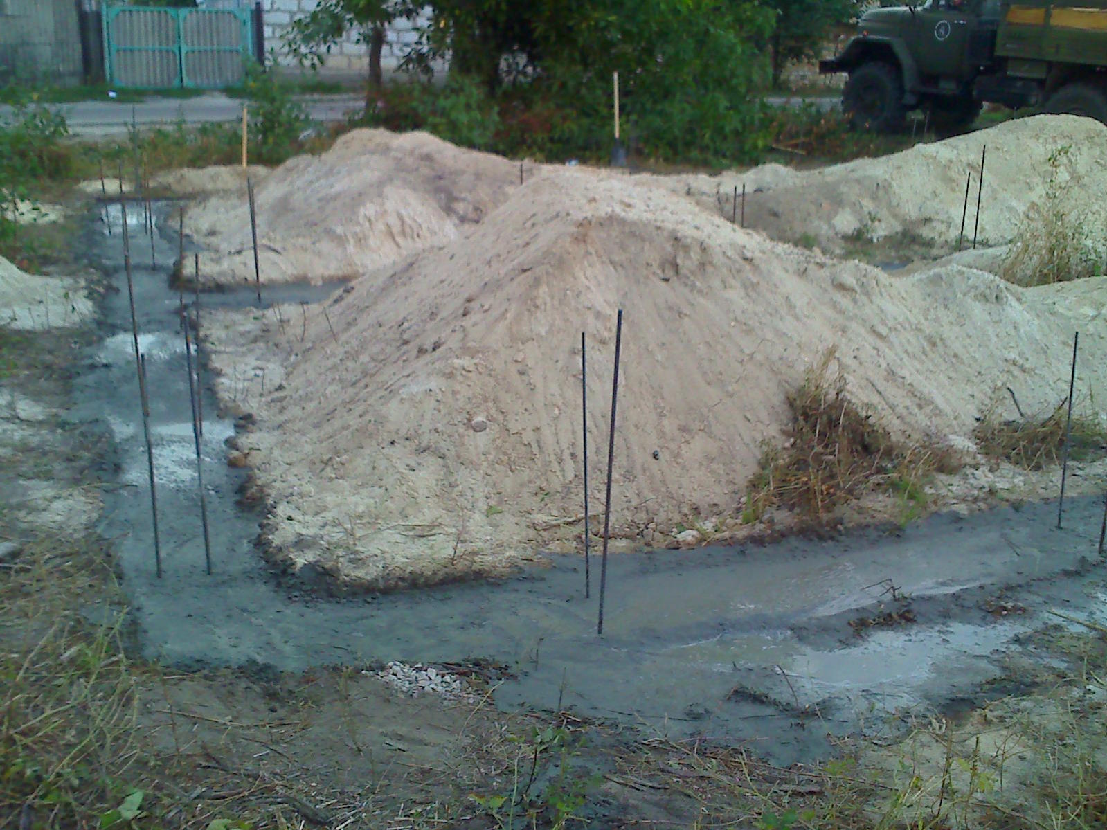

VOVANM Опубліковано: 13 жовтня 2010 Автор Поділитись Опубліковано: 13 жовтня 2010 Завез лес 2 куба - 30ка 2куба - 40ка выставили опалубку по фасаду - 55-60 см, с другой стороны 1 - 1,2м такой перепад грунта. завязали армопояс засыпали 7 машин грунта внутрь в опалубку, заложил две трубы под воду, канализацию, эл.энергию. полили песок, уплотнили, натянули пленку, сверху связали арм каркас на плиту - ячейка 30Х30. начали заливку бетона низ - м250 плита м350 W10 Работали до 23.00 ---------ЗАДОЛБАЛИСЬ Посилання на коментар Поділитися на інших сайтах More sharing options...

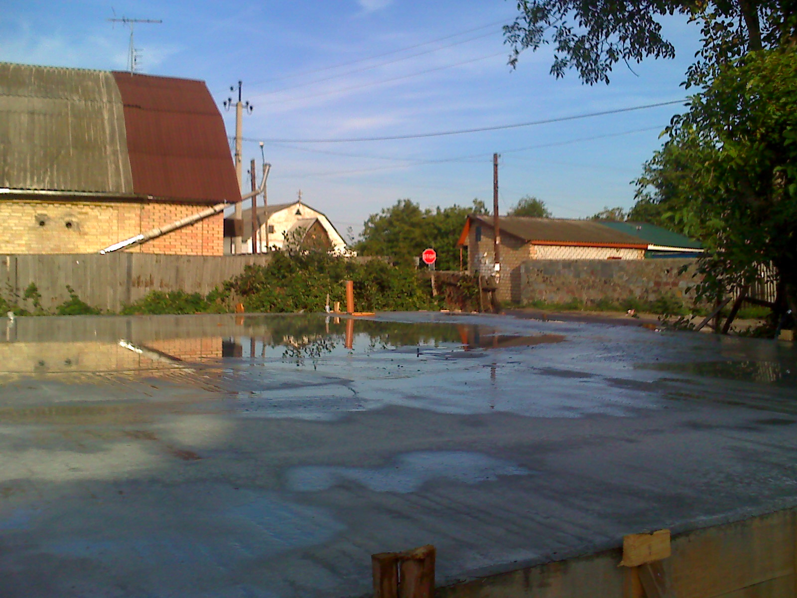

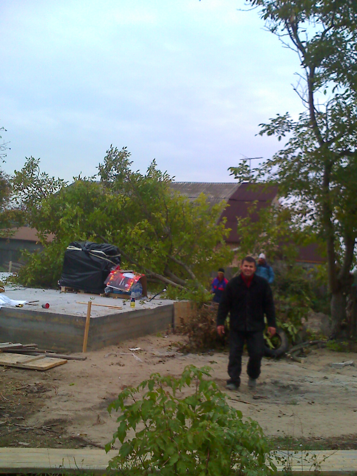

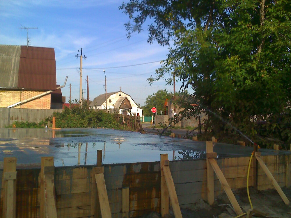

VOVANM Опубліковано: 13 жовтня 2010 Автор Поділитись Опубліковано: 13 жовтня 2010 с следующего дня начал поливку бетона поливал ежедневно дней 5 , потом пошли дожди прошло 3 недели пора ложить газоблокблок. Посилання на коментар Поділитися на інших сайтах More sharing options...

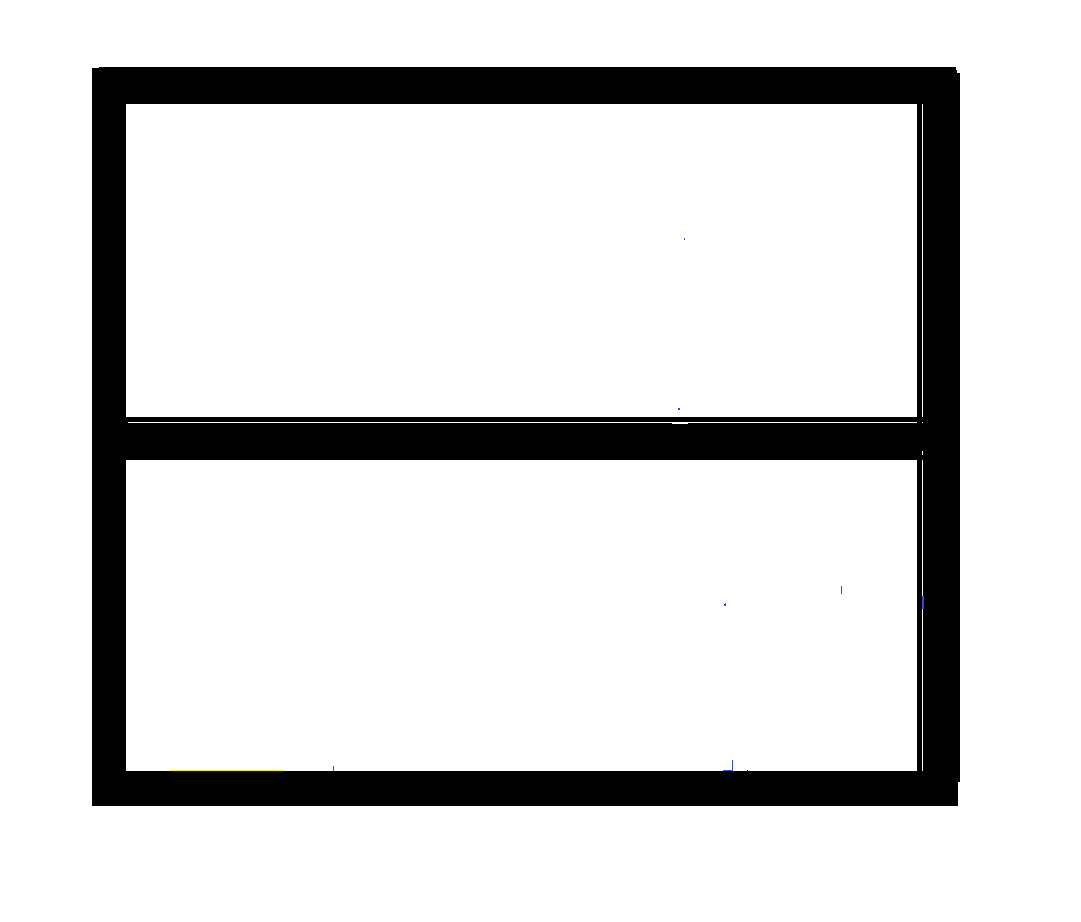

VOVANM Опубліковано: 13 жовтня 2010 Автор Поділитись Опубліковано: 13 жовтня 2010 Размер фундамента 10,8х9,2 Все затраты составили - 7500 $ это примерно. Посилання на коментар Поділитися на інших сайтах More sharing options...

mspacer Опубліковано: 14 жовтня 2010 Поділитись Опубліковано: 14 жовтня 2010 Удачной стройки! - 55-60 см, с другой стороны 1 - 1,2м С таким перепадом да еще и глубиной в 1.3 м можно было бы и о подвале подумать Посилання на коментар Поділитися на інших сайтах More sharing options...
VOVANM Опубліковано: 14 жовтня 2010 Автор Поділитись Опубліковано: 14 жовтня 2010 Удачной стройки! С таким перепадом да еще и глубиной в 1.3 м можно было бы и о подвале подумать О подваале иногда задумываюсь, но если надумаю буду делать позже, задняя часть дома получилась 4х10, с высотой 1,8 м. в данный момент там грунт - песок, найму шахтера и вперед добывать грунт из подвала:D Посилання на коментар Поділитися на інших сайтах More sharing options...

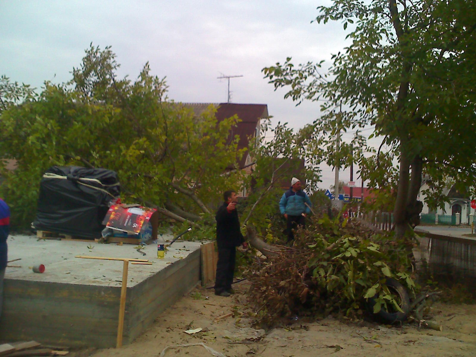

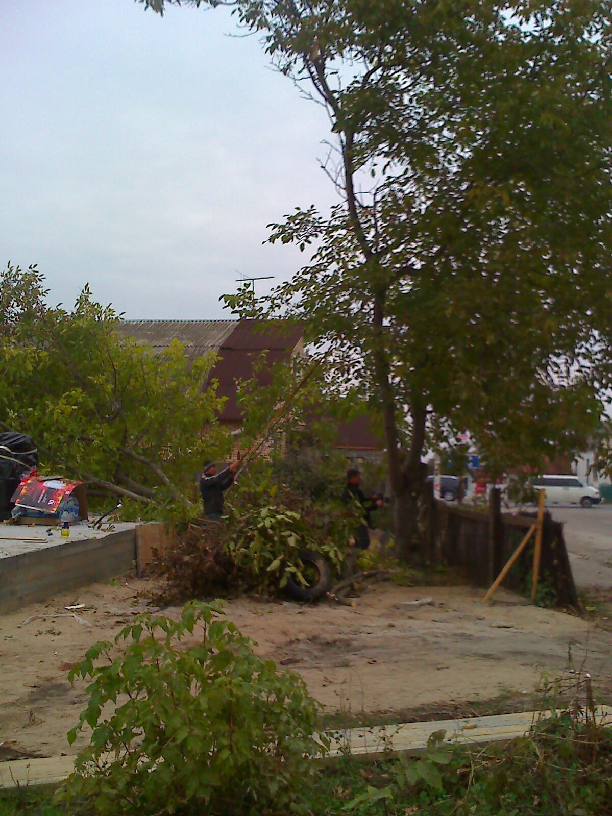

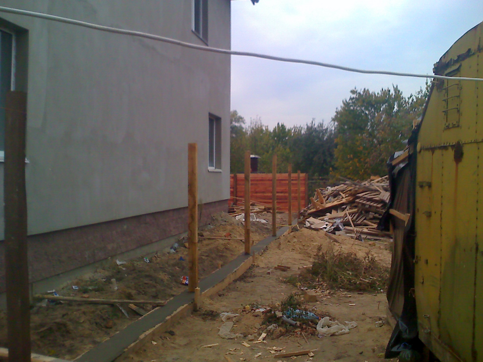

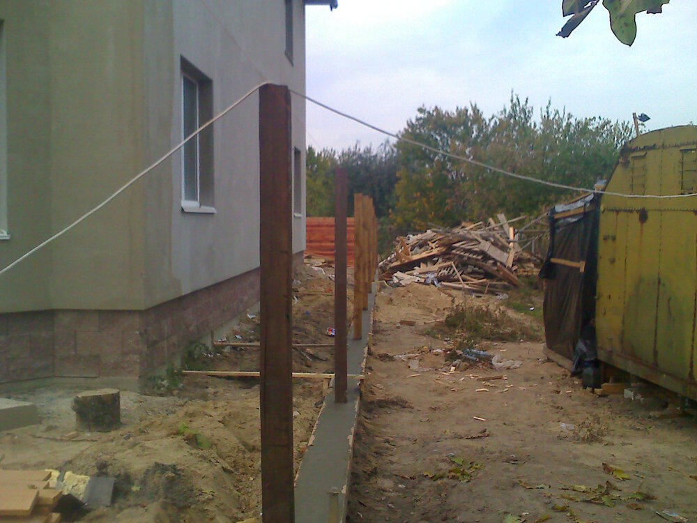

VOVANM Опубліковано: 16 жовтня 2010 Автор Поділитись Опубліковано: 16 жовтня 2010 Пока не привезли блоки, делаем забор, очень просит сосед, а то у нас начало а у него уже завершение, спилили орех, собрали последний урожай с этого дерева в честь спилиного дерева был шашлык, распили на дрова и убрали в угол, в честь данной уборки пошла вторая партия шашлыка. Посилання на коментар Поділитися на інших сайтах More sharing options...
VOVANM Опубліковано: 16 жовтня 2010 Автор Поділитись Опубліковано: 16 жовтня 2010 Думаю спилить еще орех2, потом экскаватором выкопать корни. А еще сегодня летняя кухня превратилась в зимнюю кухню-склад с утеплением и дверью. Планируем сделать для строителей теплый (или не совсем) душ. под вопросом покупка бочка + проточный водонагреватель или бойлер? P.S. Не работа а прям санаторий.............. А левые затраты все больнее бьют по бюджету! Посилання на коментар Поділитися на інших сайтах More sharing options...
Myp3uK Опубліковано: 16 жовтня 2010 Поділитись Опубліковано: 16 жовтня 2010 Думаю спилить еще орех2, потом экскаватором выкопать корни. Если не ошибаюсь - пенек ореха сам сгниет без дерева, можно ему и помочь, по моему, селитрой P.S. зимой процесс гниения, теоретически, остановится, нужна хорошая теплая летняя погода, желательно иногда дожди (; Посилання на коментар Поділитися на інших сайтах More sharing options...
VOVANM Опубліковано: 16 жовтня 2010 Автор Поділитись Опубліковано: 16 жовтня 2010 Если не ошибаюсь - пенек ореха сам сгниет без дерева, можно ему и помочь, по моему, селитрой P.S. зимой процесс гниения, теоретически, остановится, нужна хорошая теплая летняя погода, желательно иногда дожди (; На участке стоит не пенек а прям пень ореха спилиный года 4 назад - очень крепко стоит, гнить даже не думает,а может это еще зависит от грунта? У нас песок. Посилання на коментар Поділитися на інших сайтах More sharing options...
libro09 Опубліковано: 16 жовтня 2010 Поділитись Опубліковано: 16 жовтня 2010 На участке стоит не пенек а прям пень ореха спилиный года 4 назад - очень крепко стоит, гнить даже не думает,а может это еще зависит от грунта? У нас песок. Вот сегодня как раз прочитала, как от пней избавляться: Просверлите или пробейте в пне дырки, в которые засыпьте КАЛИЙНУЮ СЕЛИТРУ, залейте водой, сверху закройте полиэтиленом и оставьте на зиму. Весной такие пни легко выкорчёвывать и можно даже сжигать. Удачи! 1 Посилання на коментар Поділитися на інших сайтах More sharing options...
