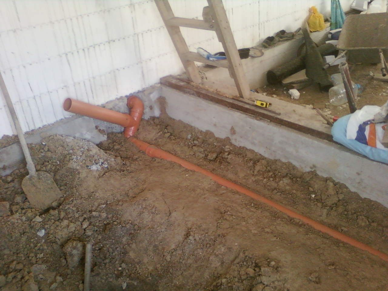

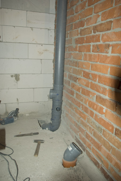

Cremator Опубліковано: 7 грудня 2010 Автор Поділитись Опубліковано: 7 грудня 2010 Всегда приятно Вас читать. А аргументация всегда лучшая!!! Это точно Чтиво очень занимательно, и не только про стояки Чего не хватает в снипах, так это объяснения почему нельзя, а тут все разложено по полочкам. Но вернемся к моему случаю, наверное изгибать это не лучший вариант, но я думаю, что это критично для высотных домов, а в моем случае два небольших изгибчика погоды не сделают, тем более второй вообще после всех отводов будет Да и просто нет у меня другого решения. Посилання на коментар Поділитися на інших сайтах More sharing options...
Korni Опубліковано: 7 грудня 2010 Поділитись Опубліковано: 7 грудня 2010 .....а в моем случае два небольших изгибчика погоды не сделают.... Они сделают только шум... и повысят возможность засорения. Я тоже так иногда делаю Стараюсь плавнее и использовать шумоизоляционную трубу. Посилання на коментар Поділитися на інших сайтах More sharing options...

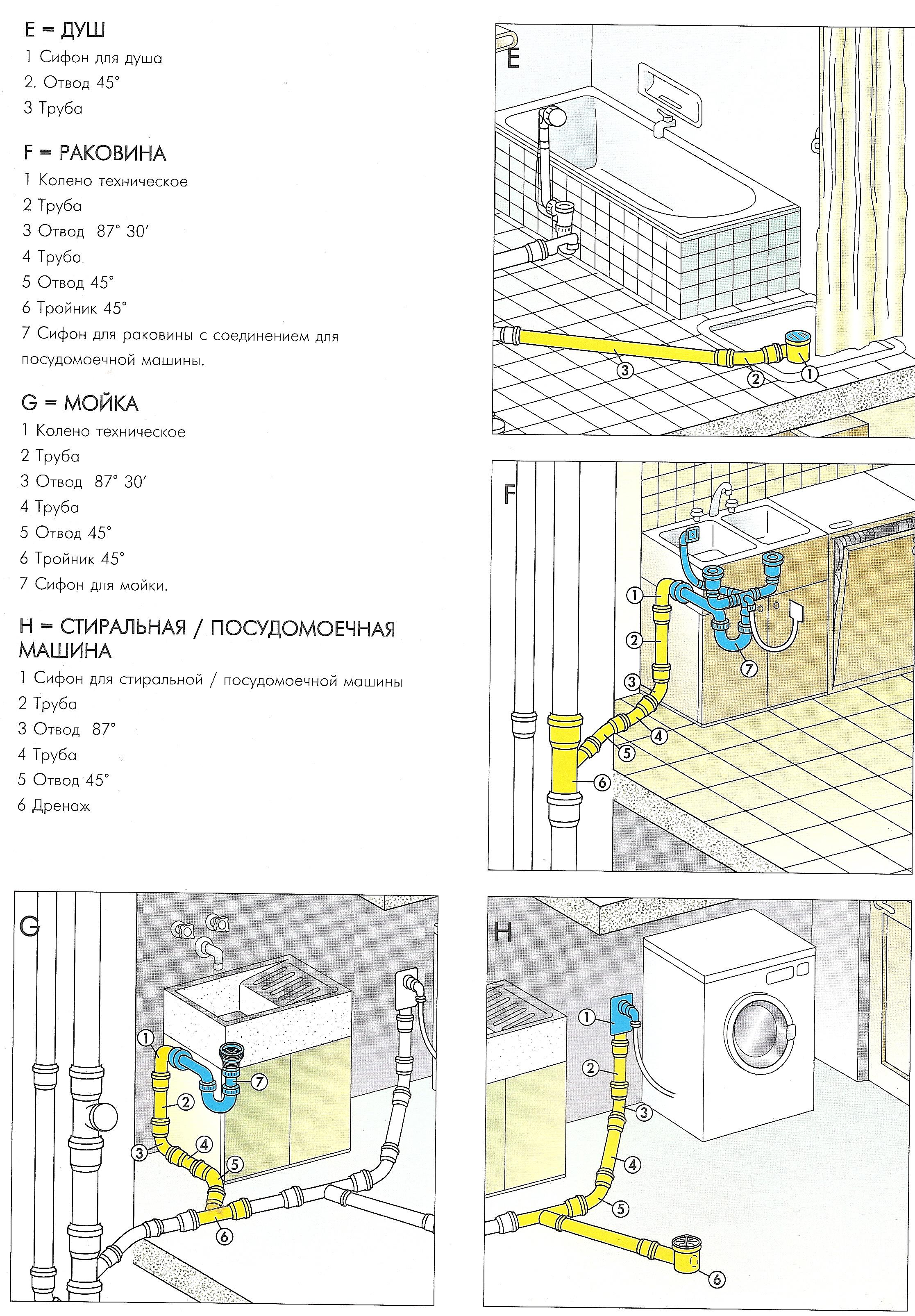

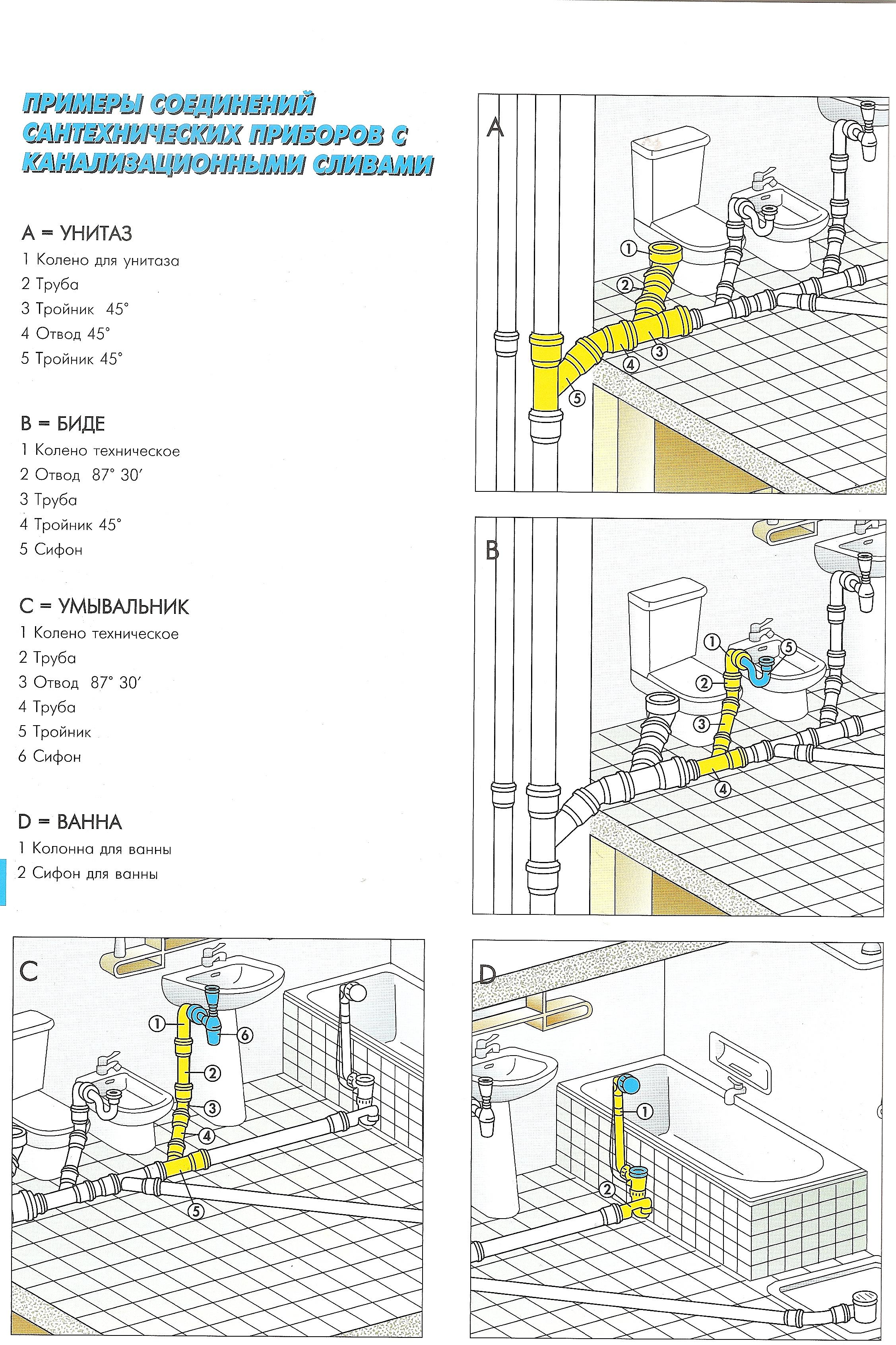

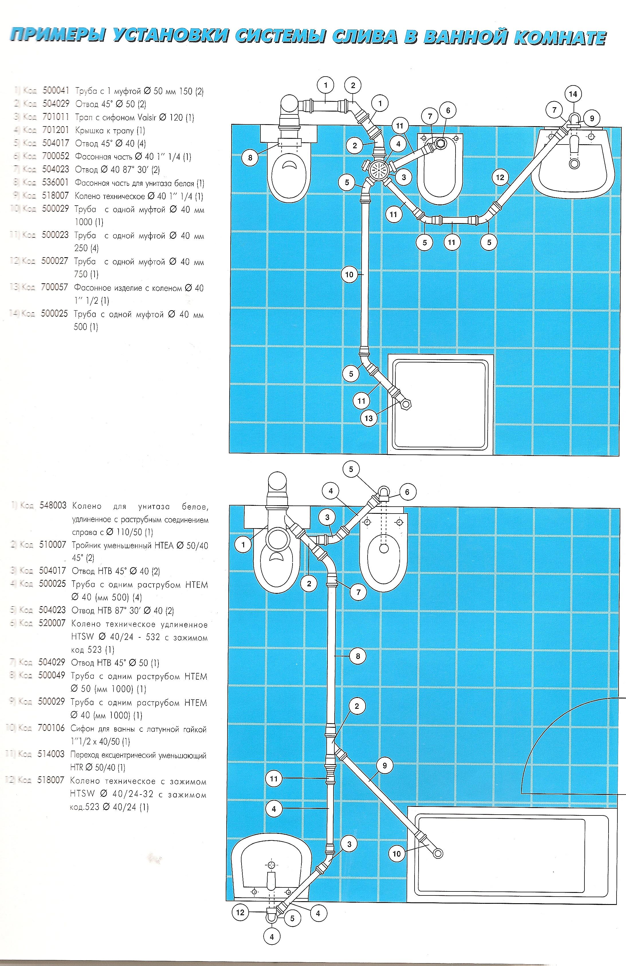

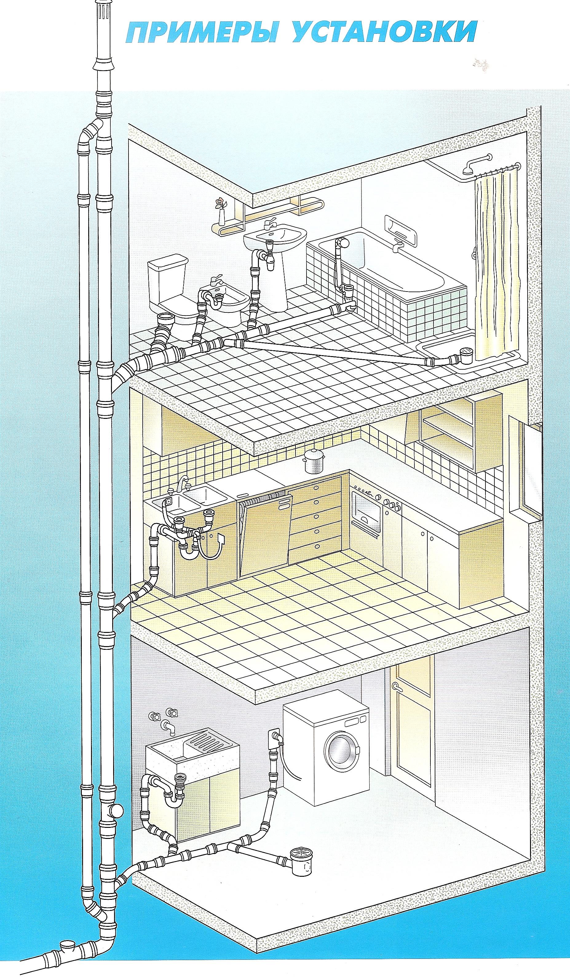

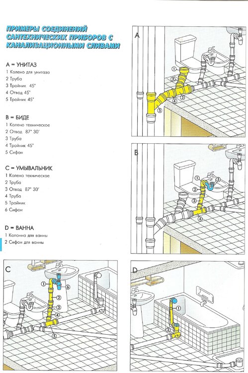

Interso Опубліковано: 8 грудня 2010 Поділитись Опубліковано: 8 грудня 2010 Вот несколько примеров по вышеизложенной теме, по монтажу канализации;). 2 Посилання на коментар Поділитися на інших сайтах More sharing options...
B.S.V. Опубліковано: 8 грудня 2010 Поділитись Опубліковано: 8 грудня 2010 Они сделают только шум... и повысят возможность засорения. Я тоже так иногда делаю Стараюсь плавнее и использовать шумоизоляционную трубу. Сразу видно, Александр не захотел бить перекрытие отбойником, а проалмазил. Или несовмещение стен ? Посилання на коментар Поділитися на інших сайтах More sharing options...
Korni Опубліковано: 8 грудня 2010 Поділитись Опубліковано: 8 грудня 2010 Сразу видно,.... Да, точно. Посилання на коментар Поділитися на інших сайтах More sharing options...
B.S.V. Опубліковано: 8 грудня 2010 Поділитись Опубліковано: 8 грудня 2010 тем более второй вообще после всех отводов будет Да и просто нет у меня другого решения. Старайтесь никогда не применять углы свыше 45*, а еще лучше не более 30*. А у вас 2х67*. И в будущем постарайтесь заизолировать трубу. 1 Посилання на коментар Поділитися на інших сайтах More sharing options...

Cremator Опубліковано: 14 грудня 2010 Автор Поділитись Опубліковано: 14 грудня 2010 Спасибо всем за советы. Вот что у меня вышло Вот тут у меня беда с уклоном, он тут, мягко говоря, минимальный Посилання на коментар Поділитися на інших сайтах More sharing options...
B.S.V. Опубліковано: 14 грудня 2010 Поділитись Опубліковано: 14 грудня 2010 Уклона то хватит, но нужно было тройничок раньше поставить, и не было бы проблем с уровнем. Правда для этого нужно бить бетон. Мне кажется, что у вас на душевую уровень все-таки высоковат. 1 Посилання на коментар Поділитися на інших сайтах More sharing options...

AmateurFF Опубліковано: 15 грудня 2010 Поділитись Опубліковано: 15 грудня 2010 Старайтесь никогда не применять углы свыше 45*, а еще лучше не более 30*. А у вас 2х67*. И в будущем постарайтесь заизолировать трубу. А зачем выпускают эти колена/тройники с углом 90*? Пора их прекратить выпускать и никаких проблем ни у кого не будет. ЗЫ. Я то с канализацией оказывается нахалтурил. Применил углы 90*. К ним уже не подберешся, замурованы. Правда угла только 2. Один с СУ 2-го этажа переход в вертикальный стояк и 2-й с вертикального в сточную яму. Да и с кухни (1-й этаж) вход в основную трубу под 90*. Сюда еще можно добраться (хотя не просто). Вот думаю - стоит ли? Посилання на коментар Поділитися на інших сайтах More sharing options...

B.S.V. Опубліковано: 15 грудня 2010 Поділитись Опубліковано: 15 грудня 2010 А зачем выпускают эти колена/тройники с углом 90*? Пора их прекратить выпускать и никаких проблем ни у кого не будет. ЗЫ. Я то с канализацией оказывается нахалтурил. Применил углы 90*. К ним уже не подберешся, замурованы. Правда угла только 2. Один с СУ 2-го этажа переход в вертикальный стояк и 2-й с вертикального в сточную яму. Да и с кухни (1-й этаж) вход в основную трубу под 90*. Сюда еще можно добраться (хотя не просто). Вот думаю - стоит ли? Не стоит. Просто нужно быть аккуратней использовать. Прочищать трудно. 1 Посилання на коментар Поділитися на інших сайтах More sharing options...
Korni Опубліковано: 15 грудня 2010 Поділитись Опубліковано: 15 грудня 2010 .....Вот думаю - стоит ли? 90* могу применять только на "падение" воды.... на "приём" - нет Посилання на коментар Поділитися на інших сайтах More sharing options...

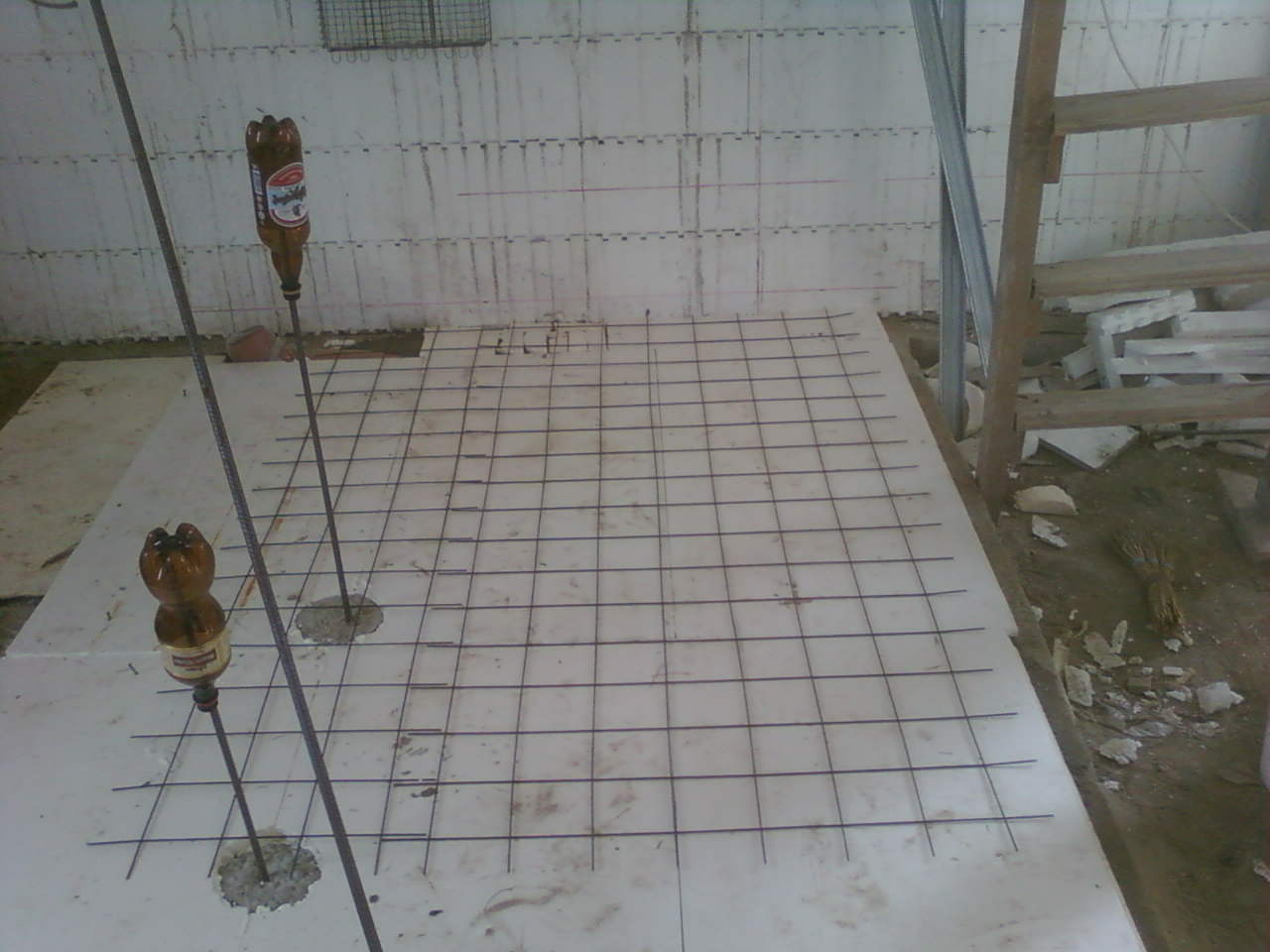

AmateurFF Опубліковано: 16 грудня 2010 Поділитись Опубліковано: 16 грудня 2010 90* могу применять только на "падение" воды.... на "приём" - нет Вот на приеме со второго этажа у меня и стоит.. Пересмотрел все фотки, и к сожалению не нашел тех, которая реально отображает как это сделано. Вот фотка сделанная в марте 2009 г. Стояк идет вертикально в стене и выходит из стены с использованием колена 90*. Дальше этот узел модифицировался, но колено 90* в бетоне, его никто не трогал. На лево труба пошла в СУ 1-го этажа, прямо вдоль неиспользованного фундамента - в сточную яму. Сейчас серху всего этого стоит лестница. Вот укладываем ЭППС для заливки стяжки под лестницу. Из ЭППС торчит труба в СУ. Стяжка залита только до сетки. Посилання на коментар Поділитися на інших сайтах More sharing options...

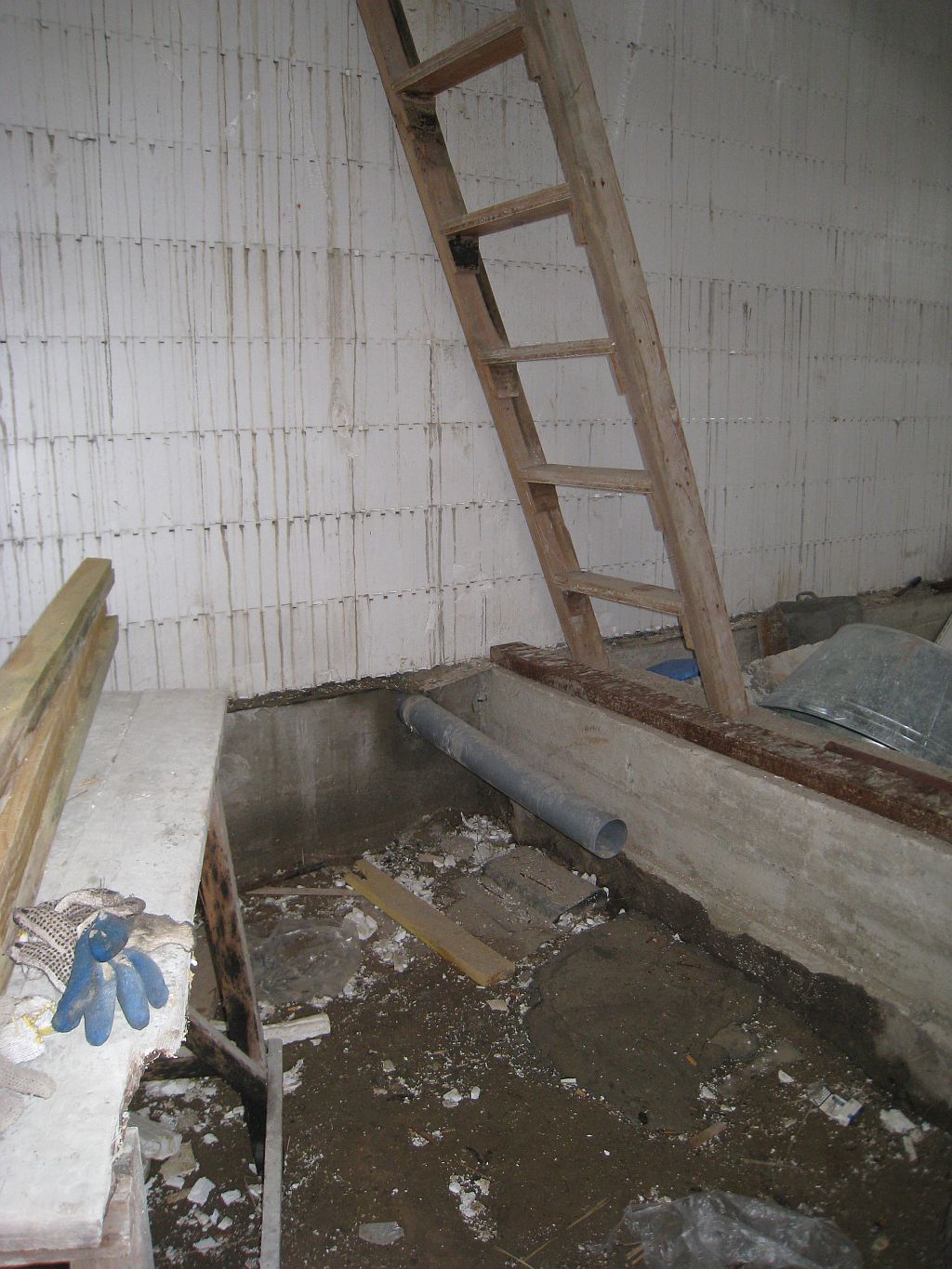

Cremator Опубліковано: 6 червня 2011 Автор Поділитись Опубліковано: 6 червня 2011 Итак продолжим Дошли руки выводить канализацию за пределы дома (в септик) и тут возник вопрос: Оранжевая труба - основной стояк находиться очень плотно к стене подвала, в некоторых местах так плотно, трубы не насаживаются друг на друга. Я мыслю так, что тремя уголками по 30 градусов отогнуть ее от стены и потом еще тремя 30 градусов завести в отверстие в фундаменте. А теперь вопрос, можно ли использовать тройник 90 градусов для соединения унитаза первого этажа (серая левая труба) с основным стояком, если нет, то как лучше их соединить, желательно прямо под потолком подвала. Посилання на коментар Поділитися на інших сайтах More sharing options...
Korni Опубліковано: 6 червня 2011 Поділитись Опубліковано: 6 червня 2011 На "падение" - возможно. На "приём" - нежелательно. 1 Посилання на коментар Поділитися на інших сайтах More sharing options...
Cremator Опубліковано: 6 червня 2011 Автор Поділитись Опубліковано: 6 червня 2011 Спасибо за наглядный пример, только не очень понятно про "падение" и "прием" :D Посилання на коментар Поділитися на інших сайтах More sharing options...
Korni Опубліковано: 6 червня 2011 Поділитись Опубліковано: 6 червня 2011 ......"падение" и "прием" :D На фото выше, стоки текут по светло-серой трубе и "падают" в тёмно-серую..... Посилання на коментар Поділитися на інших сайтах More sharing options...

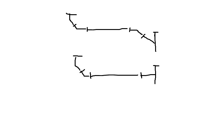

Сергей_84 Опубліковано: 6 червня 2011 Поділитись Опубліковано: 6 червня 2011 Вот 2 варианта для вас, я бы использовал 1 вариант, но и второй тоже пойдет, что и написал Корни. Решать вам покупать еще тройник и уголок или оставить тройник на 90 гр 1 Посилання на коментар Поділитися на інших сайтах More sharing options...
Котельщик Опубліковано: 6 червня 2011 Поділитись Опубліковано: 6 червня 2011 Я бы не баловался с таким упрямым продуктом как какашка и все таки везде сделал бы соединение под 45. Две 45ки на повороте левой трубы. Тройник 45 - подключение левой трубы к правой. Опуск вниз-установка ревизии. И двумя 45ми подключиться к септику. зы. Патаму как есть у меня подозрения, что "золото" с правого стояка отскакивая от поворотов под 30 будет залетать в тройник 90, слишком уж там близко все натыкано Посилання на коментар Поділитися на інших сайтах More sharing options...
