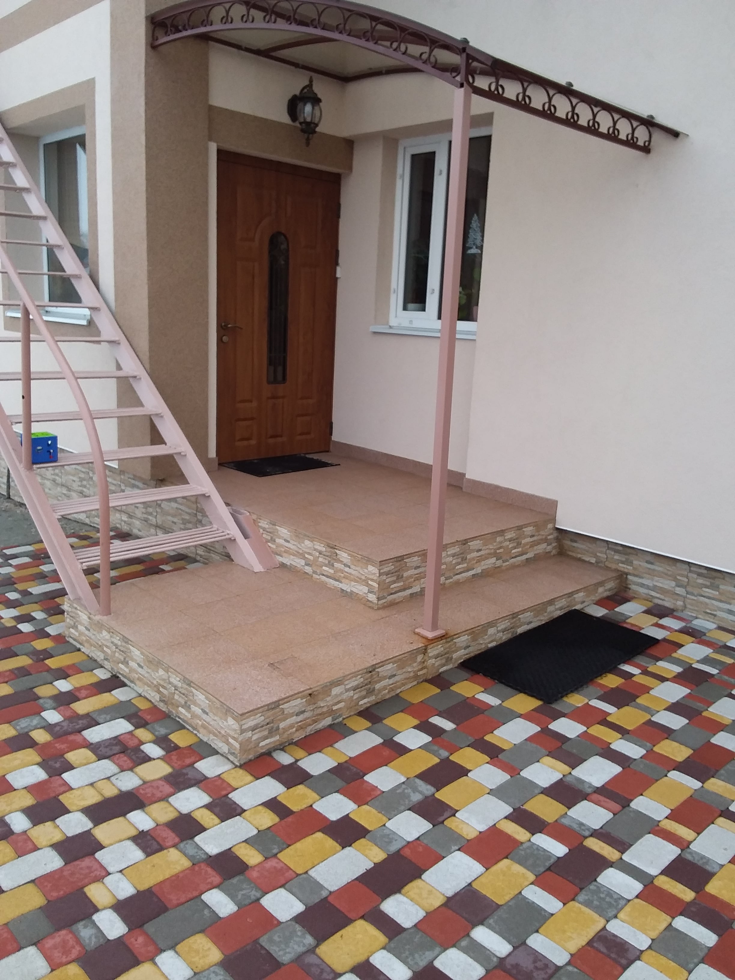

Дядя_Вова Опубліковано: 2 лютого 2019 Поділитись Опубліковано: 2 лютого 2019 Всем привет! Продолжу эту тему, чтобы не создавать новую. Имеется крыльцо дома (см. картинку). Плитка сама по себе не скользкая, но в сырую погоду иногда покрывается тонким слоем льда, что опасно. Пару раз уже были падения, хорошо, что обошлось без травм. Солью сыпем, но иногда забывается, а все время помнить об этом и по несколько раз в день проверять, скользко или нет - не самое надежное решение. Может, кто подскажет решение. Видел в продаже самоклеющиеся резиновые полосы. Если кто использует - поделитесь, поджалуйста, опытом. Возможно, еще кто что подскажет. Посилання на коментар Поділитися на інших сайтах More sharing options...
vadimv Опубліковано: 2 лютого 2019 Поділитись Опубліковано: 2 лютого 2019 Возможно, еще кто что подскажет.Положить резиновые коврики на каждой ступеньке. 1 Посилання на коментар Поділитися на інших сайтах More sharing options...
Дядя_Вова Опубліковано: 2 лютого 2019 Поділитись Опубліковано: 2 лютого 2019 Спасибо, будем пробовать. Посилання на коментар Поділитися на інших сайтах More sharing options...
винни Опубліковано: 15 лютого 2019 Поділитись Опубліковано: 15 лютого 2019 Солью посыпать не рекомендую,если нет резиновых попробуйте обычные коврики,однажы пришлось старый ковер стелить, помогло... Посилання на коментар Поділитися на інших сайтах More sharing options...
Vladimir_UA Опубліковано: 15 лютого 2019 Поділитись Опубліковано: 15 лютого 2019 Может, кто подскажет решение. Решение нужно было до укладки - проложить кабель обогрева под ступеньки. Сейчас только резиновые ленты - противоскользалки. Посилання на коментар Поділитися на інших сайтах More sharing options...
vadimv Опубліковано: 15 лютого 2019 Поділитись Опубліковано: 15 лютого 2019 Решение нужно было до укладки - проложить кабель обогрева под ступеньки. Сейчас только резиновые ленты - противоскользалки.Не ну чо, у меня когда "внезапно" вода стала заливать крыльцо - я продлил крышу и сделал навес над входом. И теперь на ступенках всегда сухо и комфортно. 2 Посилання на коментар Поділитися на інших сайтах More sharing options...

Humanite Опубліковано: 16 лютого 2019 Поділитись Опубліковано: 16 лютого 2019 Кабель, обычно, от 50 до 100 ватт на метр. Если укладывать с шагом 100 мм то это 10 метров на квадрат. От полукиловатта до киловатта на квадрат. Обычно таких квадратов от 20 и до 100-200. Посчитайте мощность необходимую для такого типа обогрева. Но есть и иные решения. Например обогрев дорожек при помощи трубы для теплых полов и скважины/скважин. Под тротуарную плитку укладывается труба теплого пола, заполняется пропиленгликолем, ставится небольшой циркуляционный насосик, который гоняет теплоноситель через скважины. Для снеготаяния необходимо чтобы температура дорожек была выше +4. Это вполне можно получить прогоняя через скважины при минимальных энергозатратах. 1 Посилання на коментар Поділитися на інших сайтах More sharing options...
