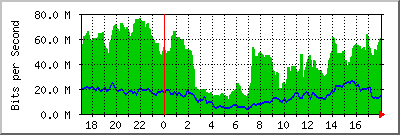

matrot Опубліковано: 16 грудня 2011 Поділитись Опубліковано: 16 грудня 2011 Уважаемые форумчане, поделитесь опытом использования wi-fi n-стандарта (модель девайса, на чем проводились тесты, скорость доступа в мБайтах.сек). . Микротик, N-карточка, двухполяризацинные антенны по 15 дб, 2 комплекта, расстояние 3 км., Сигнал 70 дб, загрузка процессора от 2 до 15%, средняя около 5%. Макс Средний Текущий 76,1 Мб 44,7 Мб 60,6 Мб Вход. 26,1 Мб 14,5 Мб 15,0 Мб Изход 1 Посилання на коментар Поділитися на інших сайтах More sharing options...
kammaz Опубліковано: 16 грудня 2011 Поділитись Опубліковано: 16 грудня 2011 ...модель девайса... Вы кажется это забыли указать. Посилання на коментар Поділитися на інших сайтах More sharing options...
matrot Опубліковано: 16 грудня 2011 Поділитись Опубліковано: 16 грудня 2011 (змінено) Вы кажется это забыли указать. (ссылка устарела) - RouterBOARD RB411, RB411AH, RB433 и так далее. Карточка MikroTik R52Hn , или подобные. Змінено 16 грудня 2011 користувачем matrot Посилання на коментар Поділитися на інших сайтах More sharing options...
