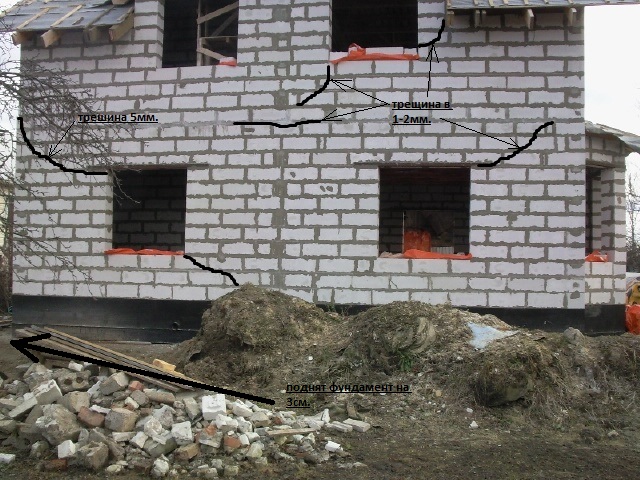

Мирт Опубліковано: 26 червня 2011 Поділитись Опубліковано: 26 червня 2011 Свежачёк. Вот такие бывают деформации грунта. www.forumhouse.ru/forum245/thread103554.html Посилання на коментар Поділитися на інших сайтах More sharing options...

badgy Опубліковано: 26 червня 2011 Поділитись Опубліковано: 26 червня 2011 Свежачёк. Вот такие бывают деформации грунта. www.forumhouse.ru/forum245/thread103554.html Все Ваши страшилки - примеры неутепленных плитных фундаментов. УШП с теплой отмосткой пучить не будет. Даже неотапливаемую. 1 Посилання на коментар Поділитися на інших сайтах More sharing options...
