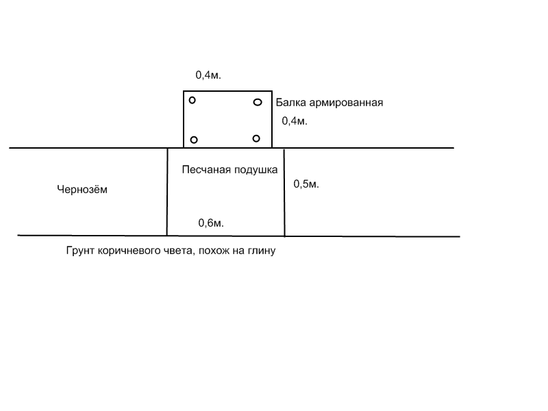

Игорь84 Опубліковано: 20 січня 2012 Поділитись Опубліковано: 20 січня 2012 (змінено) Думаю над таким вариантом: снять чернозём (около полуметра), 30-40 см песчаная утрамбованная подушка. Есть возможность совсем недорого взять четыре бетонные армированные столбы 40х40 см длиной 8 м каждый (они использовались в качестве фундамента в старых фермах-коровниках). Далее эти столбы уложить на песчаную подушку и связать их в одну конструкцию с помощью сварки. Получиться мелкозаглубленный фундамент... Змінено 20 січня 2012 користувачем Игорь84 Посилання на коментар Поділитися на інших сайтах More sharing options...
Игорь84 Опубліковано: 20 січня 2012 Поділитись Опубліковано: 20 січня 2012 Вот нарисовал примитивную схемку. Как думаете, возможен такой фундамент? Посилання на коментар Поділитися на інших сайтах More sharing options...
Михалів Опубліковано: 20 січня 2012 Поділитись Опубліковано: 20 січня 2012 Може для каркасніка підійде але завжди є можливість деформації , зварка в такому випадку не допоможе. Посилання на коментар Поділитися на інших сайтах More sharing options...
Игорь84 Опубліковано: 20 січня 2012 Поділитись Опубліковано: 20 січня 2012 После сварки надо ещё выставить опалубку и залить бетоном, чтобы в итоге вышла монолитная рама. Посилання на коментар Поділитися на інших сайтах More sharing options...
Михалів Опубліковано: 20 січня 2012 Поділитись Опубліковано: 20 січня 2012 На базарі Барабашово в Харкові засипали озеро грунтом, зверху пісок, дві ареодромні прлити між собою зварювали та заливали бетоном і ставили торгові павільйони типу каркасника - стоять. Стовпи використовувати вважаю не раціонально. Залив плиту влітку - стовпи можна викорастити набагато кращє. Така моя думка. Посилання на коментар Поділитися на інших сайтах More sharing options...
sov1178 Опубліковано: 20 січня 2012 Поділитись Опубліковано: 20 січня 2012 После сварки надо ещё выставить опалубку и залить бетоном, чтобы в итоге вышла монолитная рама. Монолитной она у Вас уже никогда не будет... ИМХО, фундамент очень ответственная часть - я бы настолько жестко не экономил. Посилання на коментар Поділитися на інших сайтах More sharing options...

Игорь84 Опубліковано: 24 січня 2012 Поділитись Опубліковано: 24 січня 2012 Сегодня консультировался с инженером по вопросу предложенного мной мелко заглубленного фундамента. Он предложил такую схему: копаем траншею до твёрдого грунта, делаем песчаную засыпку с утрамбовкой, далее кладём предложенные мной ж/б столбы 40х40 см, потом 4-5 рядок красного кирпича, далее гоним стены. гидроизоляцию и утепление такого фундамента делать надо обязательно. В компетенции этого человека уверен на 100%, т.к. он построил не один десяток домов и церквей. Предложил на надёжности по углам коробки и посредине несущих стен выбурить и залить бетоном армированные столбики (аля технология ТИССЕ). Получил одобрение. Буду весной начинать... P.S. Місцевість: смт.Великий Бурлук Харківська область. Посилання на коментар Поділитися на інших сайтах More sharing options...
sov1178 Опубліковано: 24 січня 2012 Поділитись Опубліковано: 24 січня 2012 Предложил на надёжности по углам коробки и посредине несущих стен выбурить и залить бетоном армированные столбики (аля технология ТИССЕ). После такого предложения я бы задумался о компетенции консультанта. Есть два варианта фундаментов - столбики/сваи с "висячим" ростверком и лента, попытки скрестить их ведут в лучшем случае к перерасходу материалов, в худшем к разрушению конструкции. Объясните в чем смысл столбиков в Вашем фундаменте? И как они улучшат надежность? Посилання на коментар Поділитися на інших сайтах More sharing options...

Игорь84 Опубліковано: 25 січня 2012 Поділитись Опубліковано: 25 січня 2012 После такого предложения я бы задумался о компетенции консультанта. Есть два варианта фундаментов - столбики/сваи с "висячим" ростверком и лента, попытки скрестить их ведут в лучшем случае к перерасходу материалов, в худшем к разрушению конструкции. Объясните в чем смысл столбиков в Вашем фундаменте? И как они улучшат надежность? Предложил я. Если Вы уже выкопаете до твердого грунта, то зачем песчаная трамбовка? А до твердого грунта это сколько? По данным для Киевской области глубина промерзания от 0,8 до 1,6м. Самые серьёзные проблемы с фундаментами происходят именно в экстремальные зимы. До твердого грунта 0,5-о,6 метра. Если не делать песчаную подушку, то надо засыпать щебнем? Посилання на коментар Поділитися на інших сайтах More sharing options...

Игорь84 Опубліковано: 27 січня 2012 Поділитись Опубліковано: 27 січня 2012 Собираюсь строить небольшой дачный домик с гаражом, не для постоянного проживания. Я видел своими глазами и гаражи, и небольшие домики, построенные на таком фундаменте (даже видел как в траншею 50-60 см укладывали опоры ЛЭП и начинили строить стены, 6 лет стоит и не трещит). Те ж/б балки, которые я выбрал в качестве фундамента, размером 45х45 см и имеют армирование ф14 (в поперечном сечении) с двух сторон. Посилання на коментар Поділитися на інших сайтах More sharing options...
яrослав Опубліковано: 29 січня 2012 Поділитись Опубліковано: 29 січня 2012 Вот нарисовал примитивную схемку. Как думаете, возможен такой фундамент? Для сарайчика или каркасника пойдет,только не песчаная , а гравийно-песчаная,на доме я б не экономил Посилання на коментар Поділитися на інших сайтах More sharing options...

Музей Опубліковано: 30 січня 2012 Автор Поділитись Опубліковано: 30 січня 2012 Такой фундамент надо ставить на трамбованный песок и щебень, разделять слои геотекстилем и делать отвод поверхностных вод. Разного рода ППС - возможны только там, где их можно легко заменить. Посилання на коментар Поділитися на інших сайтах More sharing options...
