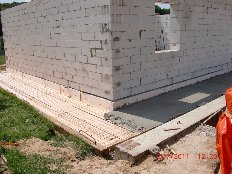

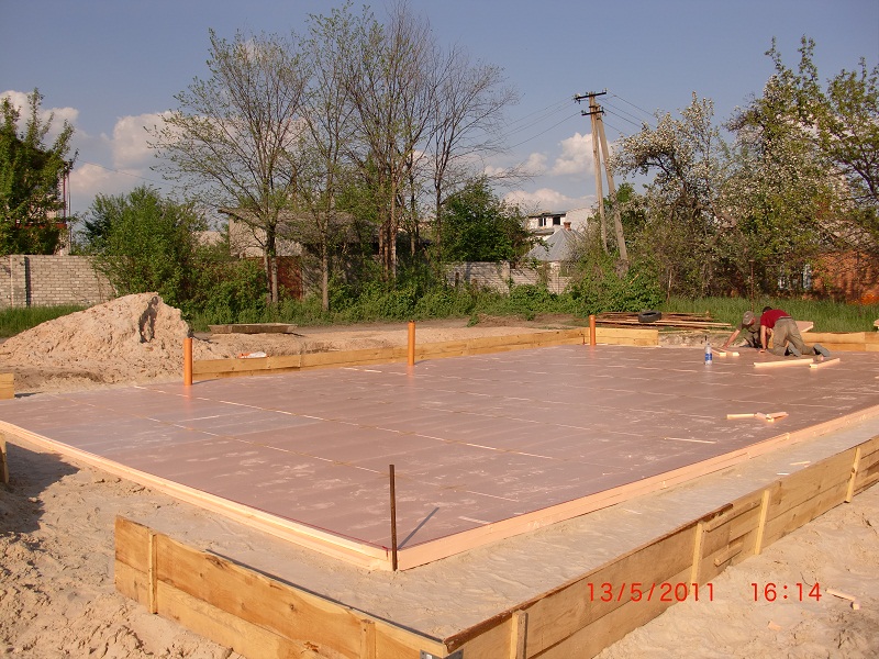

Странное дело. Практически везде, где идет речь об МЗФ, указывается на необходимость утепления отмостки. Дабы предотвратить промерзание грунта под фундаментом.
Но строители упорно не замечают этого утепления и продолжают твердить о глубине промерзания.
Под плиту уложен ЭППС 100 мм, под отмостку 50. На фото не видно, но вокруг отмостки уложен ЭППС вертикально на 600 мм вглубь.
Что и где там промерзнет?

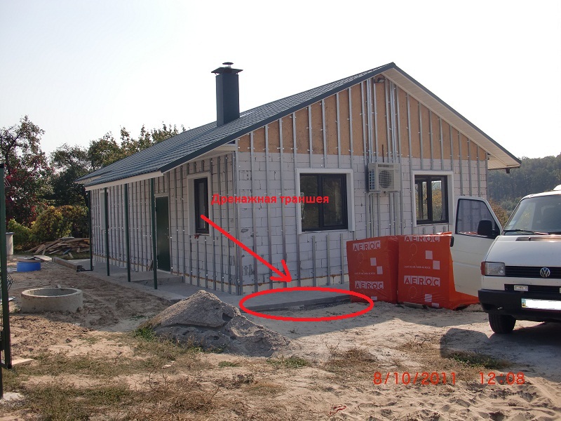

Общее недоверие к современным специалистам (включая и врачей) порождает существующую ситуацию. Последний визит настоящих строителей оставил самое тягостное впечатление. Наехали на меня как цыгане на лоха. И то мне надо и то необходимо и т.д. Короче, плати и будет тебе счастье. Весьма остался доволен работой ребят по системам отопления. Быстро и без дешевых разводов. Сухой технический язык, лояльное отношение и спокойное обсуждение необходимого и достаточного.

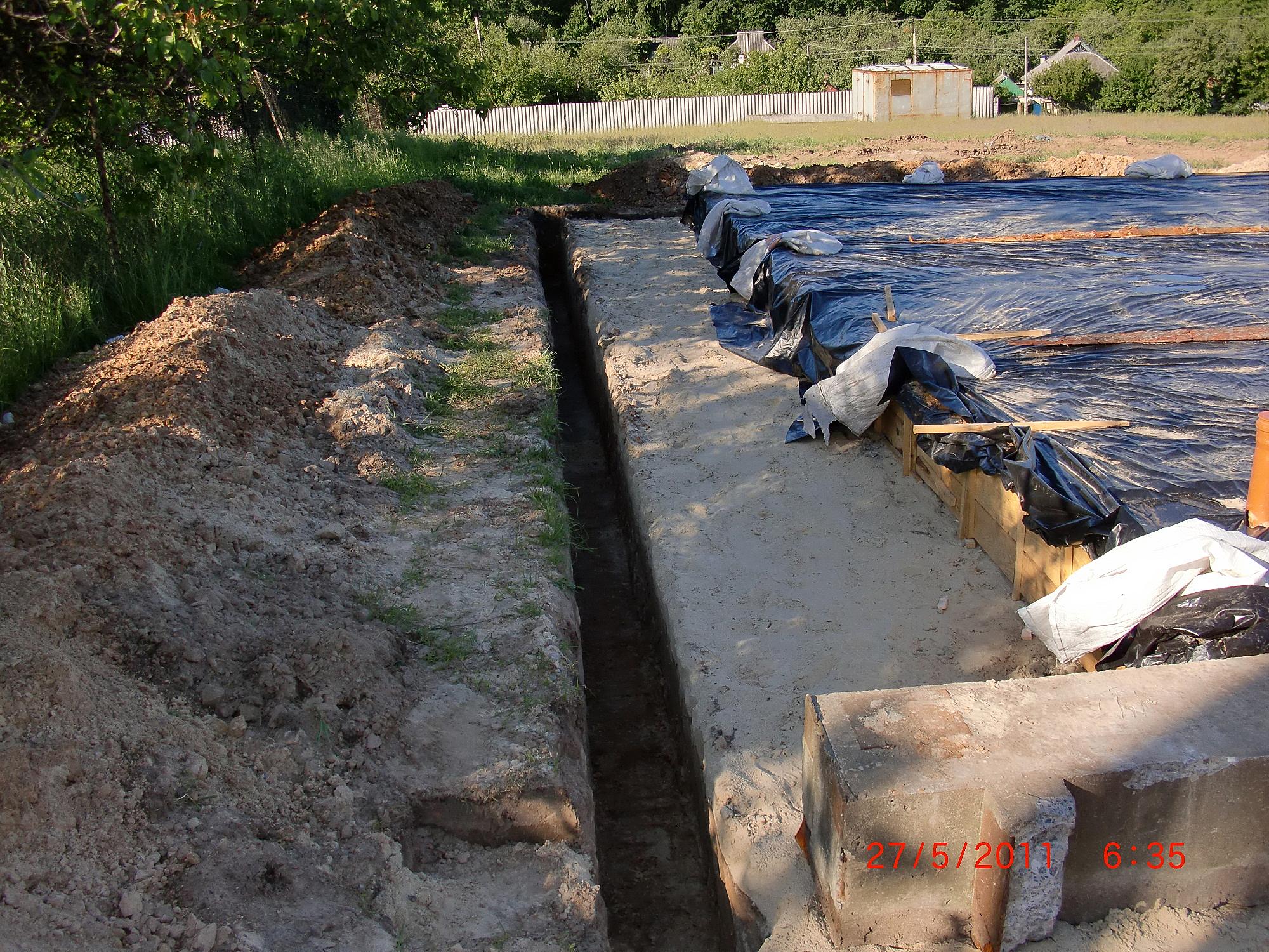

Вокруг отмостки сделана дренажная траншея 600 - 800 мм глубиной. С геотекстилем, дренажной трубой и щебнем.
Насмотревшись на мою стройку один из местных застройщиков потребовал от архитектора переделать проект под плитный фундамент. Ему рассчитали под 1.5 этажа плиту с ребрами жесткости из 300 бетона, 14 м3. У меня ребер нет, основание плоское. Бетон 250, 26 м3. Пропорции и площади наших домов одинаковые. Явный перебор с объемом бетона меня не смущает. Вся подготовка и заливка заняла 1 неделю. И обошлась мне в 2000 грн (работа).
