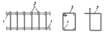

Parta Опубліковано: 11 липня 2011 Поділитись Опубліковано: 11 липня 2011 Мирт писав: Глядя на эту фотографию могу сказать что у вас конструктор не адекватный, либо вы не по чертежам сделали. Кто так хомуты вяжет? всё равно что без них и шаг между ними огромный. а что не так с хомутами? почему все-равно что без них? шаг такой как и планировался - 500 мм, на углах в 2 раза чаще Посилання на коментар Поділитися на інших сайтах More sharing options...
Мирт Опубліковано: 12 липня 2011 Поділитись Опубліковано: 12 липня 2011 Parta писав: а что не так с хомутами? почему все-равно что без них? шаг такой как и планировался - 500 мм, на углах в 2 раза чаще .Вот что не так с хомутами сравните. Обратите внимание что у вас хвостики хомутов не завязаны. Посилання на коментар Поділитися на інших сайтах More sharing options...
Федорович Опубліковано: 12 липня 2011 Поділитись Опубліковано: 12 липня 2011 Я так понял там пластиковые хомуты,затянул и все.А хвостики если сильно мешают можно обрезать. Посилання на коментар Поділитися на інших сайтах More sharing options...
курбатик Опубліковано: 12 липня 2011 Поділитись Опубліковано: 12 липня 2011 Наверно имелось ввиду железные хомутв которые арматуру держат, у них в воздухе висят "концы". Посилання на коментар Поділитися на інших сайтах More sharing options...
Parta Опубліковано: 12 липня 2011 Поділитись Опубліковано: 12 липня 2011 Мирт писав: .Вот что не так с хомутами сравните. Обратите внимание что у вас хвостики хомутов не завязаны. ru.wikipedia.org/wiki/%D0%96%D0%B5%D0%BB%D0%B5%D0%B7%D0%BE%D0%B1%D0%B5%D1%82%D0%BE%D0%BD я не думаю, что хомуты в ленте смогут развязаться и поперечная арматура не будет работать по назначению (предохраняя от наклонных сколов)... На картинке, конечно, нарисовано красиво, но завязывать хвостики арматуры ф 6 вокруг арматуры самостоятельно в таком объеме без спец. приспособлений нереально Посилання на коментар Поділитися на інших сайтах More sharing options...
Мирт Опубліковано: 12 липня 2011 Поділитись Опубліковано: 12 липня 2011 Parta писав: ru.wikipedia.org/wiki/%D0%96%D0%B5%D0%BB%D0%B5%D0%B7%D0%BE%D0%B1%D0%B5%D1%82%D0%BE%D0%BD я не думаю, что хомуты в ленте смогут развязаться и поперечная арматура не будет работать по назначению (предохраняя от наклонных сколов)... На картинке, конечно, нарисовано красиво, но завязывать хвостики арматуры ф 6 вокруг арматуры самостоятельно в таком объеме без спец. приспособлений нереально Дополню что так как на картинке по ссылке делают с применением сварки, если вязать в ручную , то концы поперечки загибают как на моём рисунке . По поводу сложности, рабочие на стройке без проблем восьмёрку и десятку загибают, а у вас шестёрка. Загибается она с помощью толстой гайки( или трубки) с приваренной к ней ручкой( рычаг)... 1 Посилання на коментар Поділитися на інших сайтах More sharing options...

Parta Опубліковано: 13 липня 2011 Поділитись Опубліковано: 13 липня 2011 Мирт писав: Дополню что так как на картинке по ссылке делают с применением сварки, если вязать в ручную , то концы поперечки загибают как на моём рисунке . По поводу сложности, рабочие на стройке без проблем восьмёрку и десятку загибают, а у вас шестёрка. Загибается она с помощью толстой гайки( или трубки) с приваренной к ней ручкой( рычаг)... Ссылку я привел для того, чтоб показать зачем вообще нужна поперечная арматура. Вы подскажите чем опасно вязать хомуты так, как вязал я? не загибая концы? Посилання на коментар Поділитися на інших сайтах More sharing options...

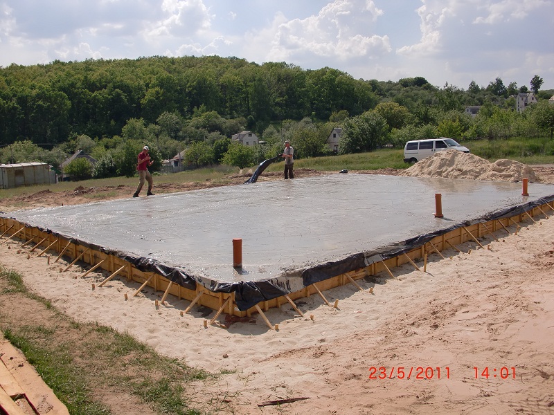

RomanT-34 Опубліковано: 8 жовтня 2011 Поділитись Опубліковано: 8 жовтня 2011 Я все-таки построил себе дом на фундаментной плите. Дом построили 3 человека. Я сам и 2 моих друга. В процессе строительства познакомился с несколькими местными строителями построившими в поселке не один десяток домов. Среди них не было ни одного, хотя бы с ПТУшным образованием. Все самоучки. От услышанных цен я в шоке! И все делается по раз и навсегда установленной традиции. У большинства местных застройщиков были проекты (как и у меня). И не смотря на различные условия стройки (уклоны, грунты, уровень ГВ и пр.), фундаменты были у всех одинаковые!!! 1.2 м глубиной, 300-400 мм шириной. Монолитный ленточный фундамент с опорной плитой 500-600мм на 200мм. Меня осенило! Да никто, ничего не считает! Всем начхать! Делаются типовые фундаменты, подходящие под большинство условий. А застройщик валит в землю кубометры бетона и платит, платит .... Да еще эта легенда, что плитный фундамент сложнее и дороже ленточного. Звучит как присказка у строителей. Я не призываю делать как я. Это мой дом и моя ответственность. Но ради бога! Берите архитекторов и строителей за горло и заставляйте отрабатывать свои деньги! 18 Посилання на коментар Поділитися на інших сайтах More sharing options...
