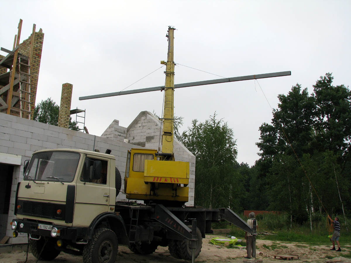

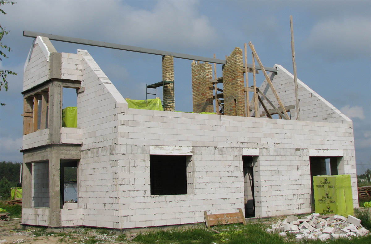

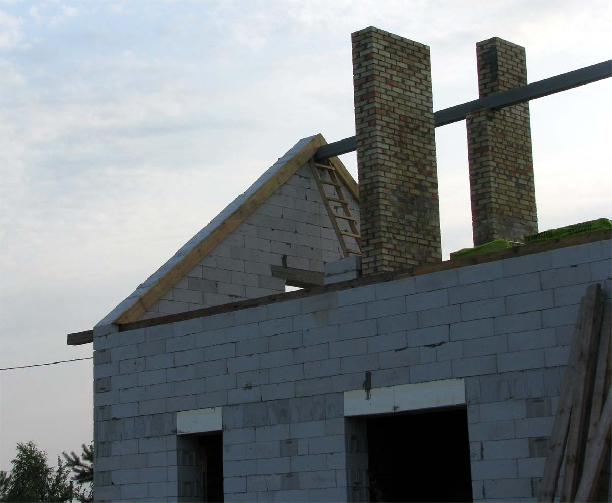

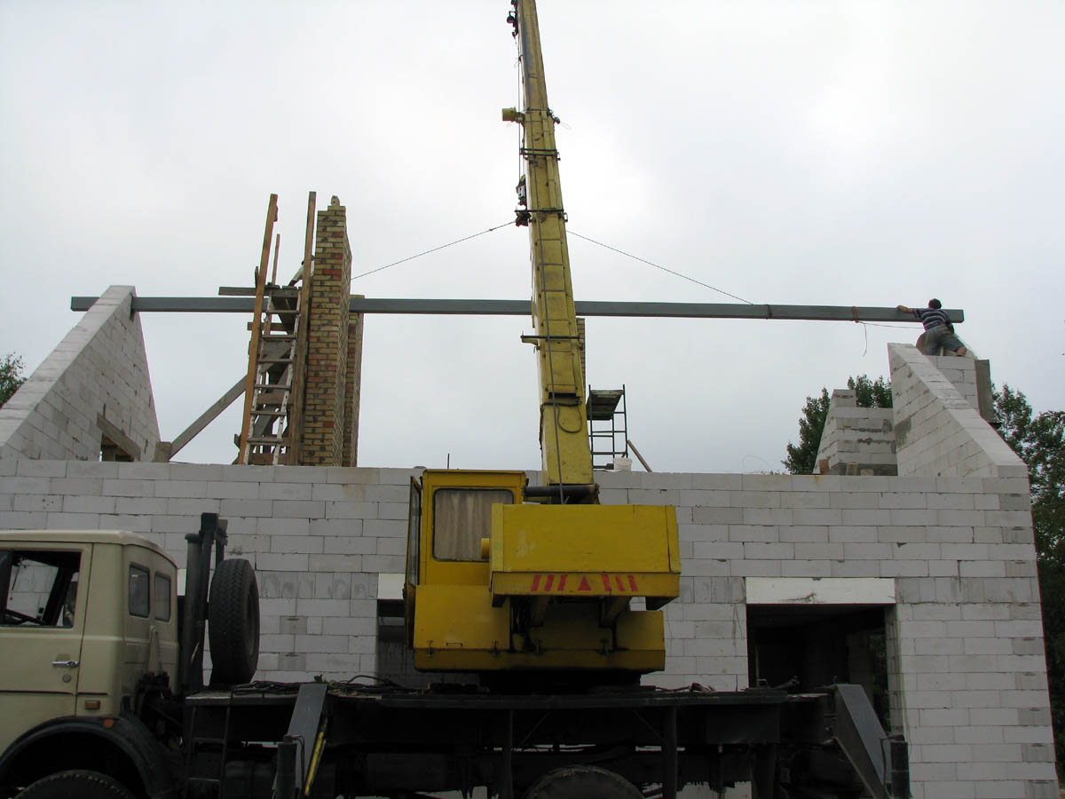

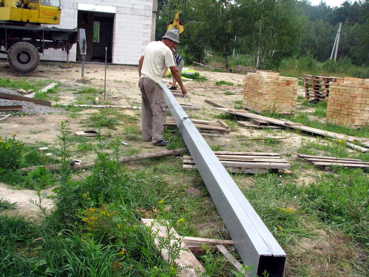

alkul Опубліковано: 10 липня 2011 Автор Поділитись Опубліковано: 10 липня 2011 Все готово для установки балки (завтра). После этого закинем остаток кирпича наверх для завершения дымоходов, и запускаем крышников. Посилання на коментар Поділитися на інших сайтах More sharing options...

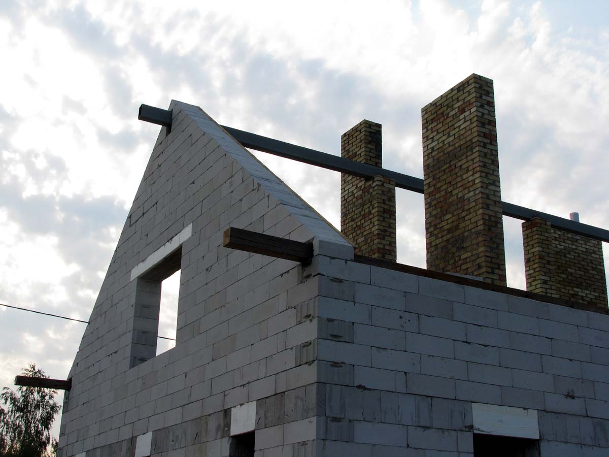

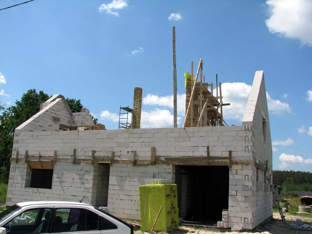

alkul Опубліковано: 13 липня 2011 Автор Поділитись Опубліковано: 13 липня 2011 Сварили, погрунтовали и закинули коньковую балку. Конструкция обрела более реальный вид. Заодно закинули наверх кирпич, газоблок. Осталось доделать дымоходы, и можно приступать к крыше. Посилання на коментар Поділитися на інших сайтах More sharing options...

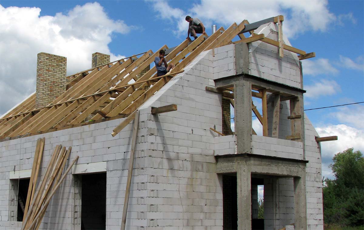

alkul Опубліковано: 20 липня 2011 Автор Поділитись Опубліковано: 20 липня 2011 Заступила бригада крышников. Все "форумные" бригады откинул, однако понравилась местная бригада (нашел по рекомендации лесника). Состав - бригадир и два бойца, плюс трое малолетних помощников от 14 до 17 лет (видимо родственники). Первый всем руководит, делает самую сложную работу. Двое за ним все закрепляют, поддерживают, обрабатывают. Ну и молодежь у них на подхвате - принеси, подержи, подключи. В результате за полтора неполных дня обработали дерево, все перемеряли, установили моурлаты и 2/3 стропил. Крышами увлечены, все пытатся мне что-то отфрезеровать и отполировать, дабы красивее было. На крыше сидят как воробьи - прыг, и побежал по балке, жестикулируя руками и показывая как и что будут делать. Посмотрим, что из этого получиться. Посилання на коментар Поділитися на інших сайтах More sharing options...

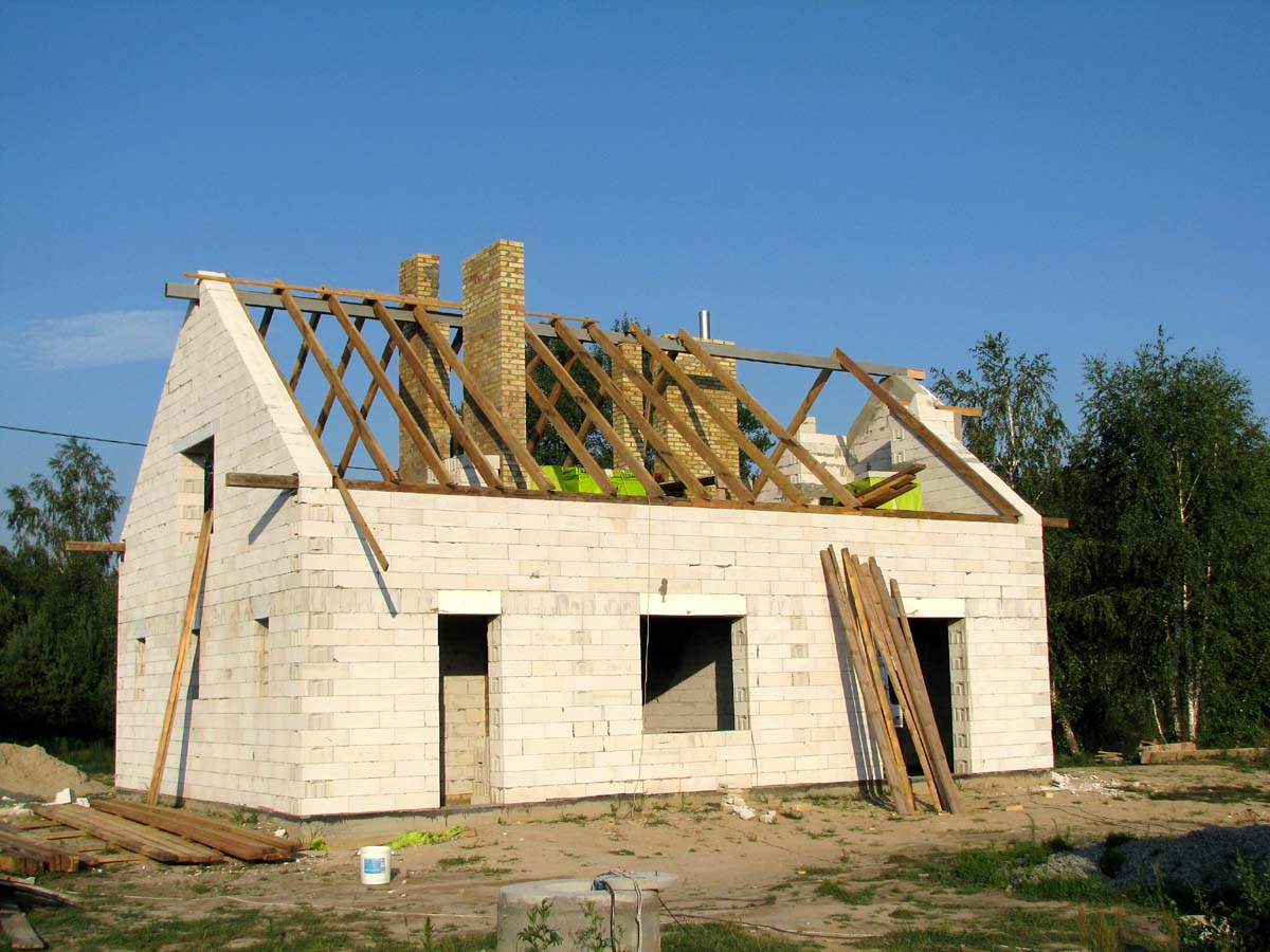

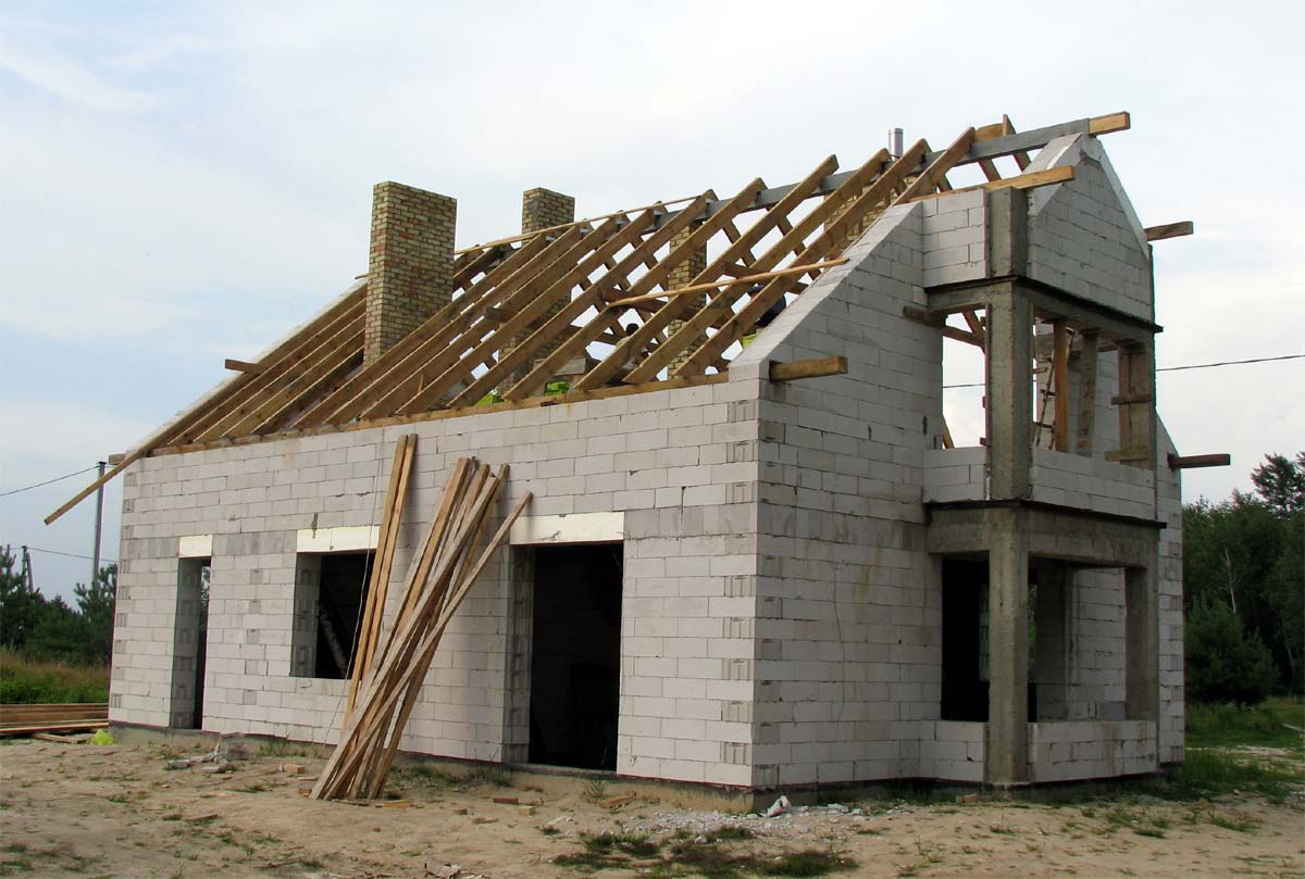

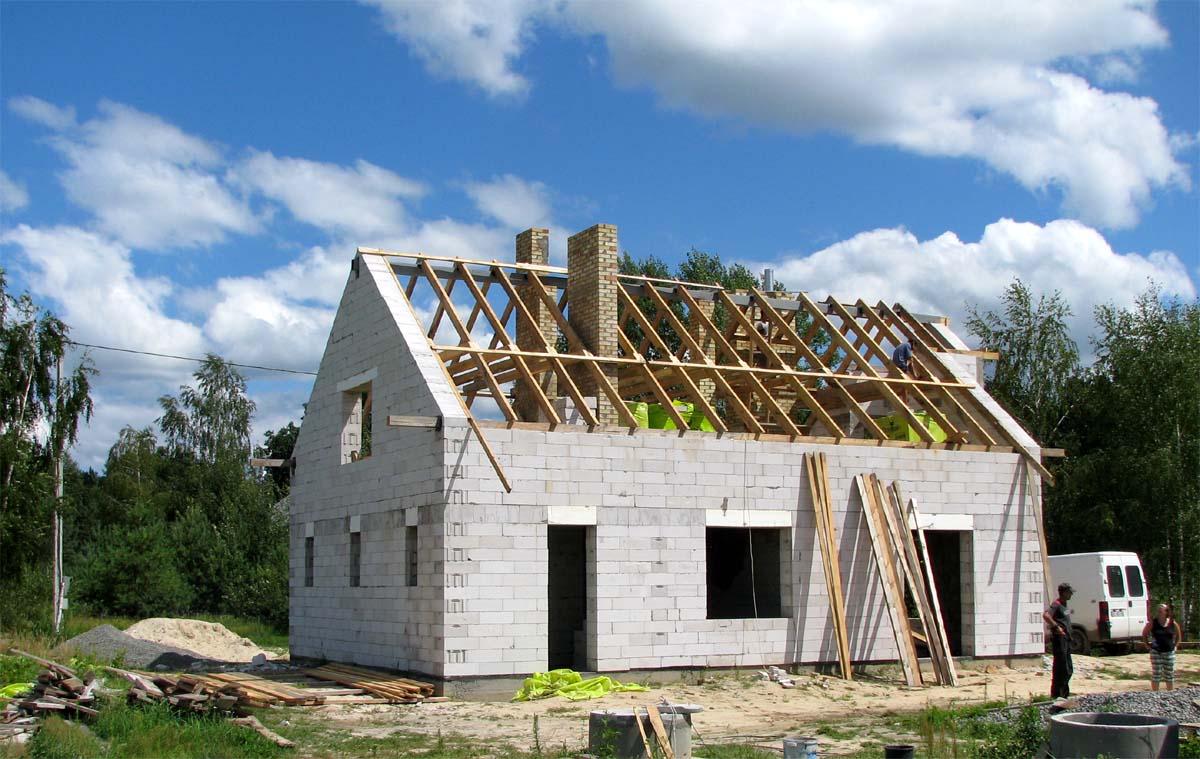

alkul Опубліковано: 22 липня 2011 Автор Поділитись Опубліковано: 22 липня 2011 Стропильная система почти готова. Посилання на коментар Поділитися на інших сайтах More sharing options...

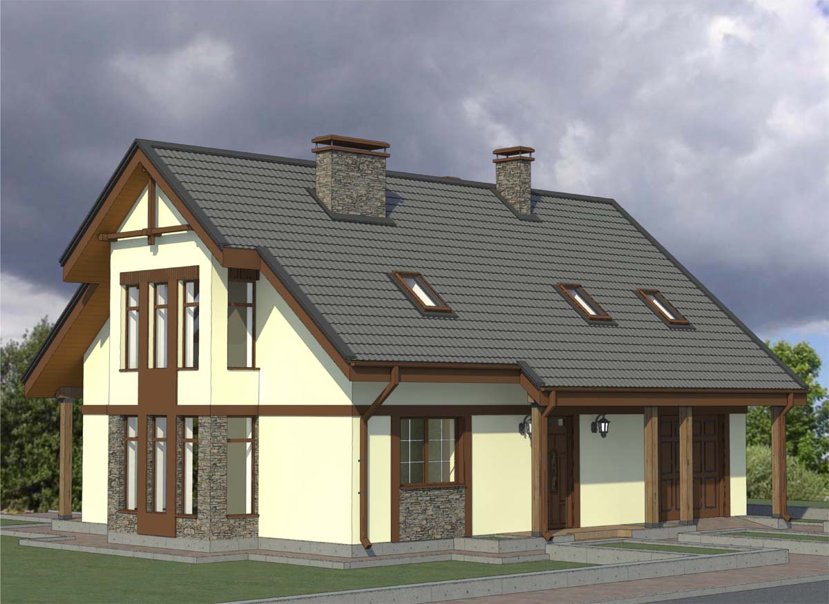

April Опубліковано: 22 липня 2011 Поділитись Опубліковано: 22 липня 2011 А что с дымоходми-вентканалами планируете делать в части их возвышения над полотном крыши? Облицовочная плитка или штукатурка? Посилання на коментар Поділитися на інших сайтах More sharing options...
Sharade Опубліковано: 22 липня 2011 Поділитись Опубліковано: 22 липня 2011 Стропильная система почти готова. Поздравляю! Но пока не вижу свесов крыши, ведь они у Вас по проекту немаленькие. Посилання на коментар Поділитися на інших сайтах More sharing options...
alkul Опубліковано: 22 липня 2011 Автор Поділитись Опубліковано: 22 липня 2011 А что с дымоходми-вентканалами планируете делать в части их возвышения над полотном крыши? Облицовочная плитка или штукатурка? Планирую все сделать так, как было запроектированно. Дымоходы буду облицовывать песчаником (но уже в следующем году). Посилання на коментар Поділитися на інших сайтах More sharing options...
alkul Опубліковано: 22 липня 2011 Автор Поділитись Опубліковано: 22 липня 2011 Поздравляю! Но пока не вижу свесов крыши, ведь они у Вас по проекту немаленькие. Да, это я забежал вперед, сказав что почти готова. Сейчас монтируют ригеля, а свеесы будут реализованы добавлением кобылок (одна для примера прибита). Посилання на коментар Поділитися на інших сайтах More sharing options...
April Опубліковано: 22 липня 2011 Поділитись Опубліковано: 22 липня 2011 Планирую все сделать так, как было запроектированно. Дымоходы буду облицовывать песчаником (но уже в следующем году). Не знаю....я б не рискнул себе дымоходы чем-то облицовывать поверх чернового кирпича. Здесь на форуме вычитал мнение, что любая облицовка имеет свойство со временем отваливаться, как бы хорошо не была положена. А если это произойдёт на дымоходе, то там потом восстанавливать внешний вид будет совсем не прикольно. Посилання на коментар Поділитися на інших сайтах More sharing options...
April Опубліковано: 22 липня 2011 Поділитись Опубліковано: 22 липня 2011 Но на проекте выглядит весьма симпатично, тут спору нет. Посилання на коментар Поділитися на інших сайтах More sharing options...
Sharade Опубліковано: 22 липня 2011 Поділитись Опубліковано: 22 липня 2011 ...а свеесы будут реализованы добавлением кобылок (одна для примера прибита). Что-то кобылка слишком худенькая ;) Посилання на коментар Поділитися на інших сайтах More sharing options...
Hans Опубліковано: 22 липня 2011 Поділитись Опубліковано: 22 липня 2011 ...Дымоходы буду облицовывать песчаником (но уже в следующем году). очень сомнительный подход. рекомендую финиш дымоходов делать до кровли, чтобы не лазить потом с грязью по крыше. можно видимую часть выложить из лицевого кирпича или клинкера. Посилання на коментар Поділитися на інших сайтах More sharing options...
Sharade Опубліковано: 22 липня 2011 Поділитись Опубліковано: 22 липня 2011 Не знаю....я б не рискнул себе дымоходы чем-то облицовывать поверх чернового кирпича. Здесь на форуме вычитал мнение, что любая облицовка имеет свойство со временем отваливаться, как бы хорошо не была положена. А если это произойдёт на дымоходе, то там потом восстанавливать внешний вид будет совсем не прикольно. Есть такое мнение, но мы с мужем тоже решили рискнуть и будем облицовывать: так намного красивее. Проверим на прочность временем... Посилання на коментар Поділитися на інших сайтах More sharing options...
April Опубліковано: 22 липня 2011 Поділитись Опубліковано: 22 липня 2011 Есть такое мнение, но мы с мужем тоже решили рискнуть и будем облицовывать: так намного красивее. Проверим на прочность временем... Мне дымоход устанавливал форумчанин Дима-дымоход, так он сказал, что на практике даже не всякий облицовочный кирпич для дымохода подойдёт. Недавно мол ездили переделывать кому-то всю систему. И перекладывают они обычно ФАГОТом г. Красный Луч. А у меня так совпало, что я изначально ФАГОТ взял чисто из этетических соображений, в нужном мне цвете только ФАГОТ понравился. Да и тем более забор планируется из такого-же кирпича: колонны из фактурного, стенки из гладкого, а в модельном ряду фагота по фактурному очень хороший выбор, скалистая структура есть очень симпатичная. Посилання на коментар Поділитися на інших сайтах More sharing options...
Sharade Опубліковано: 22 липня 2011 Поділитись Опубліковано: 22 липня 2011 Мне дымоход устанавливал форумчанин Дима-дымоход, так он сказал, что на практике даже не всякий облицовочный кирпич для дымохода подойдёт. Недавно мол ездили переделывать кому-то всю систему. И перекладывают они обычно ФАГОТом г. Красный Луч. А у меня так совпало, что я изначально ФАГОТ взял чисто из этетических соображений, в нужном мне цвете только ФАГОТ понравился. Да и тем более забор планируется из такого-же кирпича: колонны из фактурного, стенки из гладкого, а в модельном ряду фагота по фактурному очень хороший выбор, скалистая структура есть очень симпатичная. Спасибо, но уже поздно, - ведь для облицовки кирпичем надо было заранее подвести какую-то опору, т.е. нам этот кирпич класть не что. Посилання на коментар Поділитися на інших сайтах More sharing options...
alkul Опубліковано: 22 липня 2011 Автор Поділитись Опубліковано: 22 липня 2011 Не знаю....я б не рискнул себе дымоходы чем-то облицовывать поверх чернового кирпича. Здесь на форуме вычитал мнение, что любая облицовка имеет свойство со временем отваливаться, как бы хорошо не была положена. А если это произойдёт на дымоходе, то там потом восстанавливать внешний вид будет совсем не прикольно. Возможно еще пару раз переиграю, но продолжаю склоняться к первоначальной идее. В любом случае до этого дойдет не раньше, чем через год. Посилання на коментар Поділитися на інших сайтах More sharing options...
alkul Опубліковано: 22 липня 2011 Автор Поділитись Опубліковано: 22 липня 2011 Что-то кобылка слишком худенькая ;) Понятно, что не кобылка - прибили тонкую доску для ориентира. Кобылки будут 150x50, основные стропила 200x60. С учетом балки, все считают меня параноиком, говорят что слишком перестраховался. А я просто по проекту все делаю, перестраховался архитектор с конструктором Посилання на коментар Поділитися на інших сайтах More sharing options...
alkul Опубліковано: 22 липня 2011 Автор Поділитись Опубліковано: 22 липня 2011 очень сомнительный подход. рекомендую финиш дымоходов делать до кровли, чтобы не лазить потом с грязью по крыше. можно видимую часть выложить из лицевого кирпича или клинкера. Так и планировал, но отделка уже не вписывается в бюджет. Когда буду облицовывать, застелю что-нибудь вокруг дымоходов. Посилання на коментар Поділитися на інших сайтах More sharing options...
Sharade Опубліковано: 23 липня 2011 Поділитись Опубліковано: 23 липня 2011 ...Кобылки будут 150x50, основные стропила 200x60. С учетом балки, все считают меня параноиком, говорят что слишком перестраховался. А я просто по проекту все делаю, перестраховался архитектор с конструктором Если под керамическую черепицу, то стропила 200x60 - в самый раз. Посилання на коментар Поділитися на інших сайтах More sharing options...
alkul Опубліковано: 23 липня 2011 Автор Поділитись Опубліковано: 23 липня 2011 Установили ригеля, дом обретает форму. У крышника руки чешутся, только дай ему каких-нибудь декоративных элементов прилепить. Сделал растяжку на фронтоне эркера в своем стиле. Посилання на коментар Поділитися на інших сайтах More sharing options...
Stroim DOM Опубліковано: 23 липня 2011 Поділитись Опубліковано: 23 липня 2011 Да, приятно смотреть, все аккуратно и благородно. Достойно делают ребята. И вокруг дома все убрано и сложено перпендикулярно и параллельно. Посилання на коментар Поділитися на інших сайтах More sharing options...
