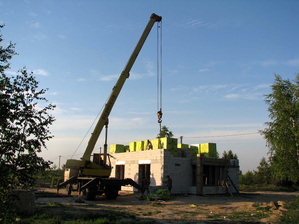

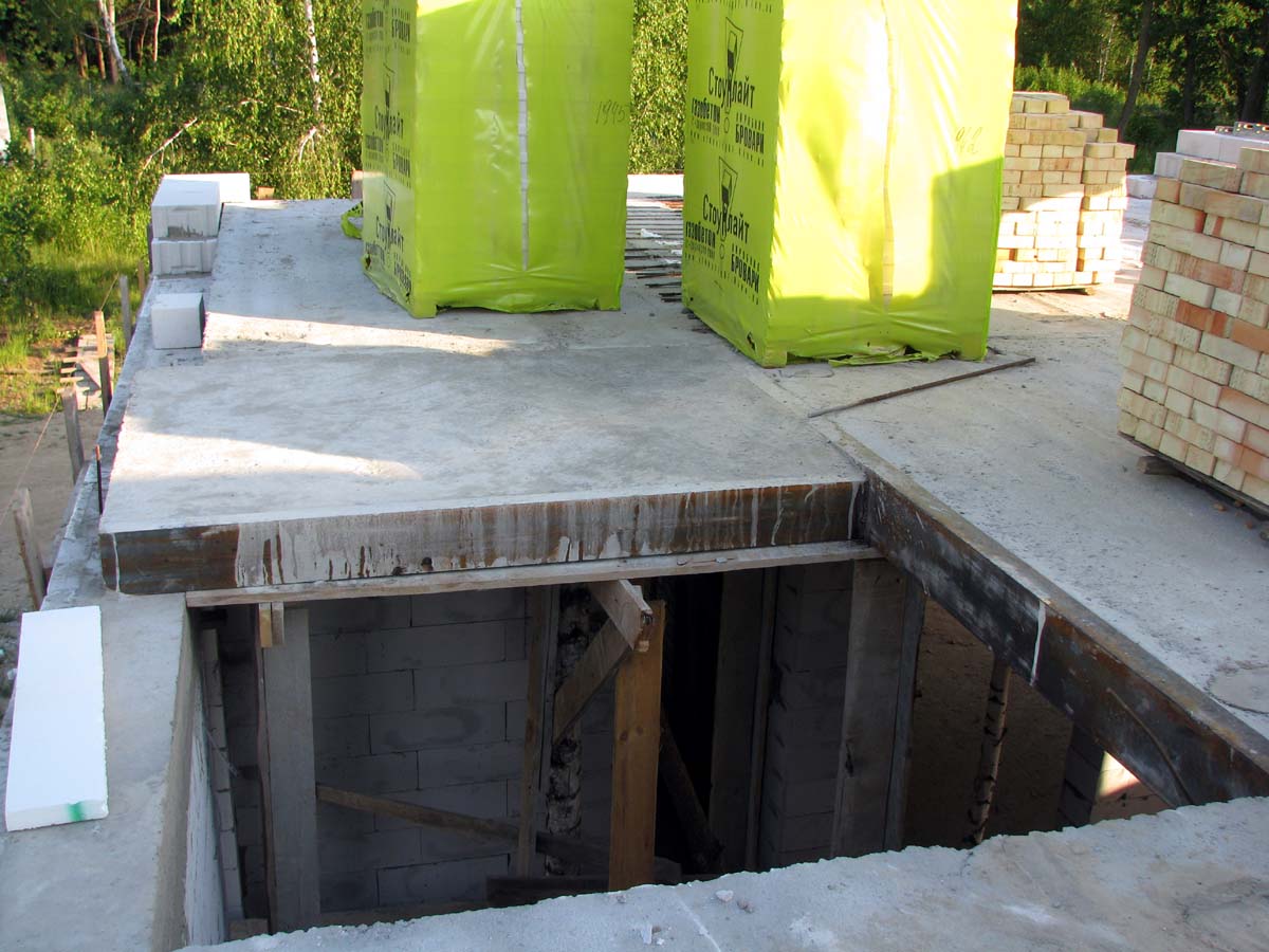

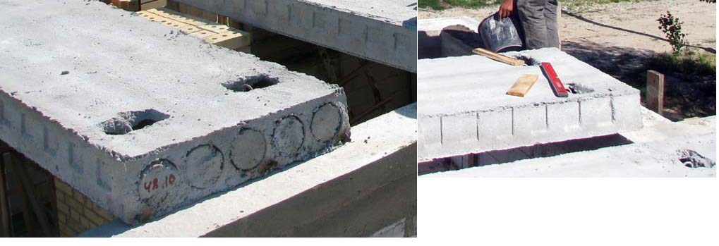

Первые плиты, начало укладки.
Сколько сантиметров плиты лежит на армопоясе? На глаз не более 10-ти сантиметров. Не мало ли?

Уже похоже на дом, появился потолок. Снизу плиты гладкие и красивые, сверху корявые, но крепкие. Ребята ответственно отнеслись к укладке - при любом отклонении снимали плиту и заново наносили раствор, играя слоем максимально выравнивали потолок. Некоторые плиты отлично ложились сразу, некоторые снимали до пяти раз, пока не устанавливали идеально (речь идет о миллиметрах). В результате потолок ровный, как по моим меркам.

Если вы по первой плите на фотографии - там плита лежит без раствора, закинута наверх для последующей укладки. На второй части фото она же с другой стороны сантиметров на 20 временно легла. А так - проем 4540, плиты 4800, опирается примерно по 13 см. с каждой стороны.

Похоже вы не пригляделись, это плиты от Ковальской. Оплачивались более месяца назад. К дате поставки завод заявил, что плиты проданы, нужно производить новые. Задержка на десять дней, поставка. На момент поставки не хватило 3 плиты, несмотря на выписанные документы (отдел реализации живет отдельной жизнью от реального склада). С трудом выбили две из недостающих плиты - вытаскивали в день отгрузки с нарушением технологического процесса. Третью недостающую плиту так и не отгрузили. Мне эта плита золотой станет - плюнул, залью вместо нее монолит. Хотите ГИМОРОЙ - заказывайте плиты на заводе Ковальской.
PS Как сказали строяки, плиты не самые худшие. Разбег по толщине всего сантиметр, нижняя форма плит разной ширины конкретно отличается. Плиты шириной 1-1,2 метра укладываются с минимальной щелью, плиты 1,5 метра - снизу сантиметров 5-6 щель (они вообще сверху шире, снизу уже). 50% бетонных пробок выпадает и болтается. Кто раскрутил этот совковый кривой завод?

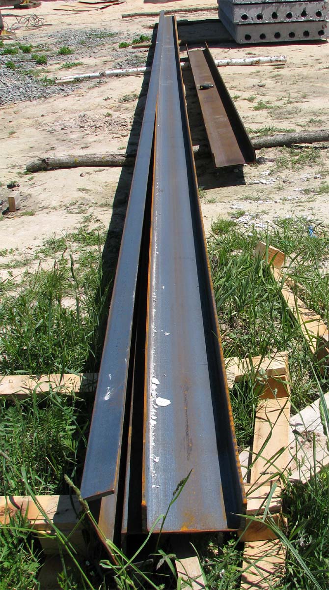

Вот еще забыл добавить - с плитами привезли швелера 20-ку, и кусочек 24-ки. Две двадцатки будут сварены коробочкой и послужат коньковой балкой, остальное уйдет на монолитный кусочек.

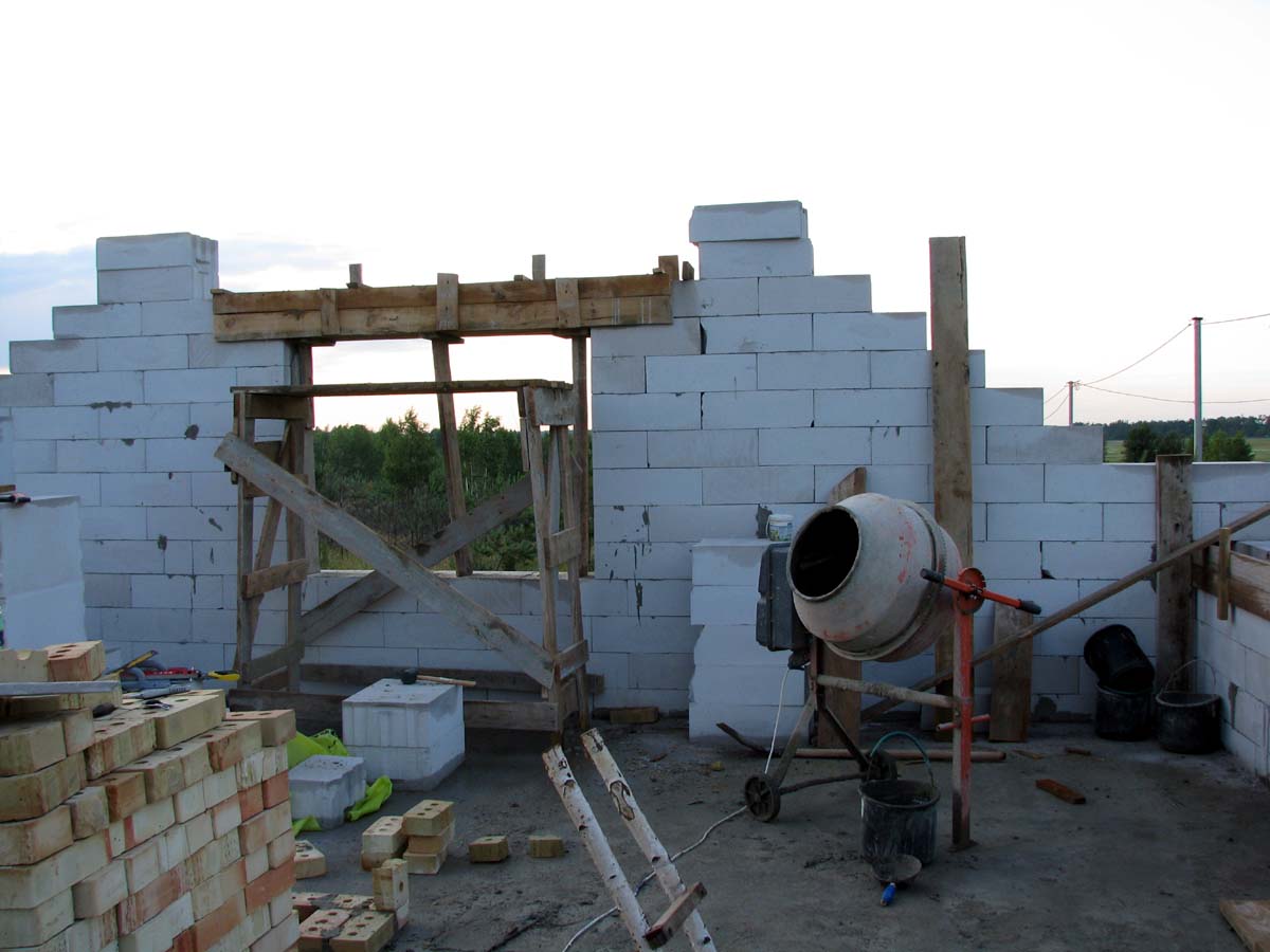

Замонолитили все что можно на перекрытии, загрузили второй этаж блоком и кирпичом, погнали стены второго этажа.

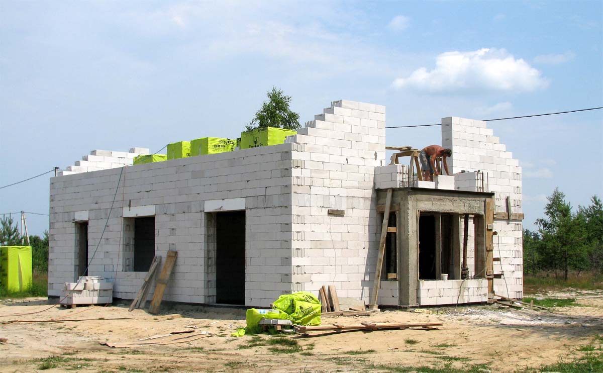

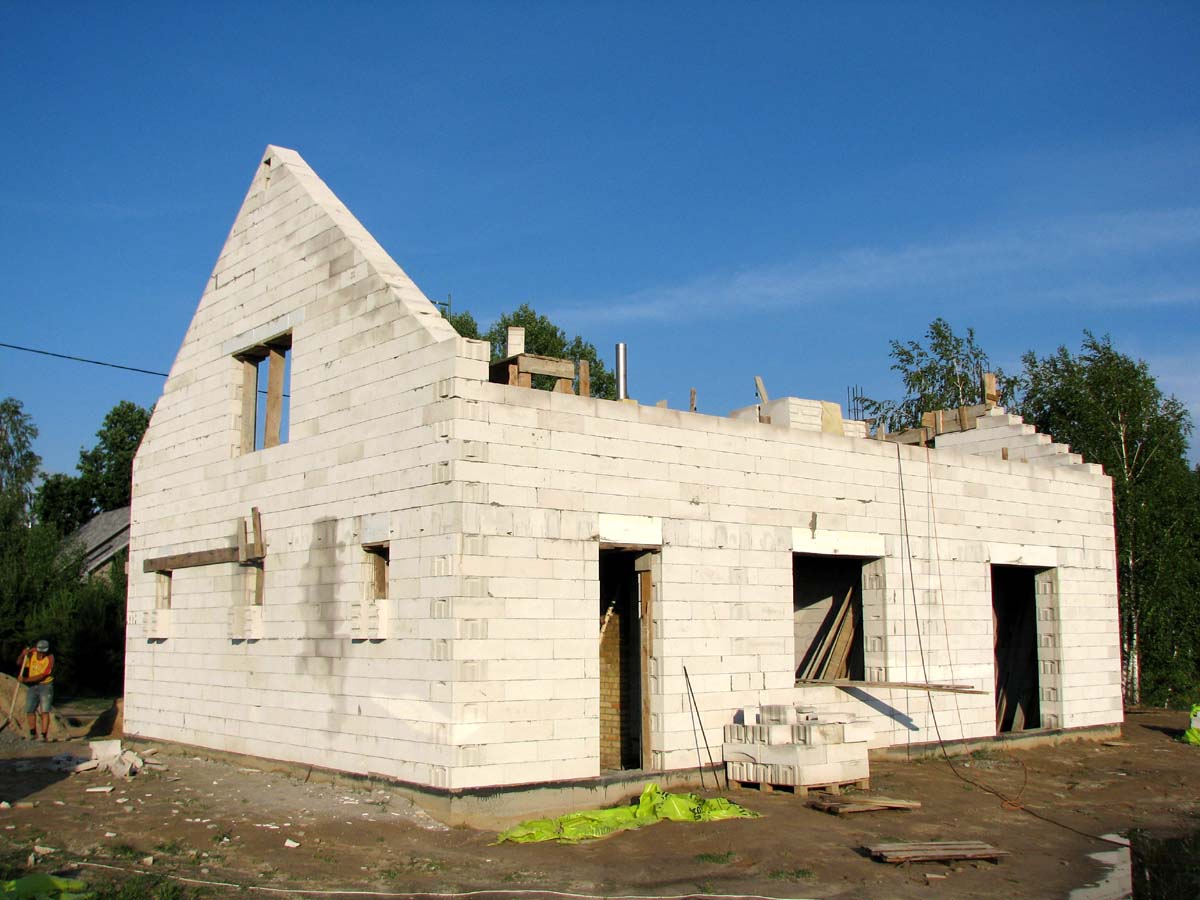

Стены мансардного этажа практически закончили. Далее фронтоны, бетон, крыша.

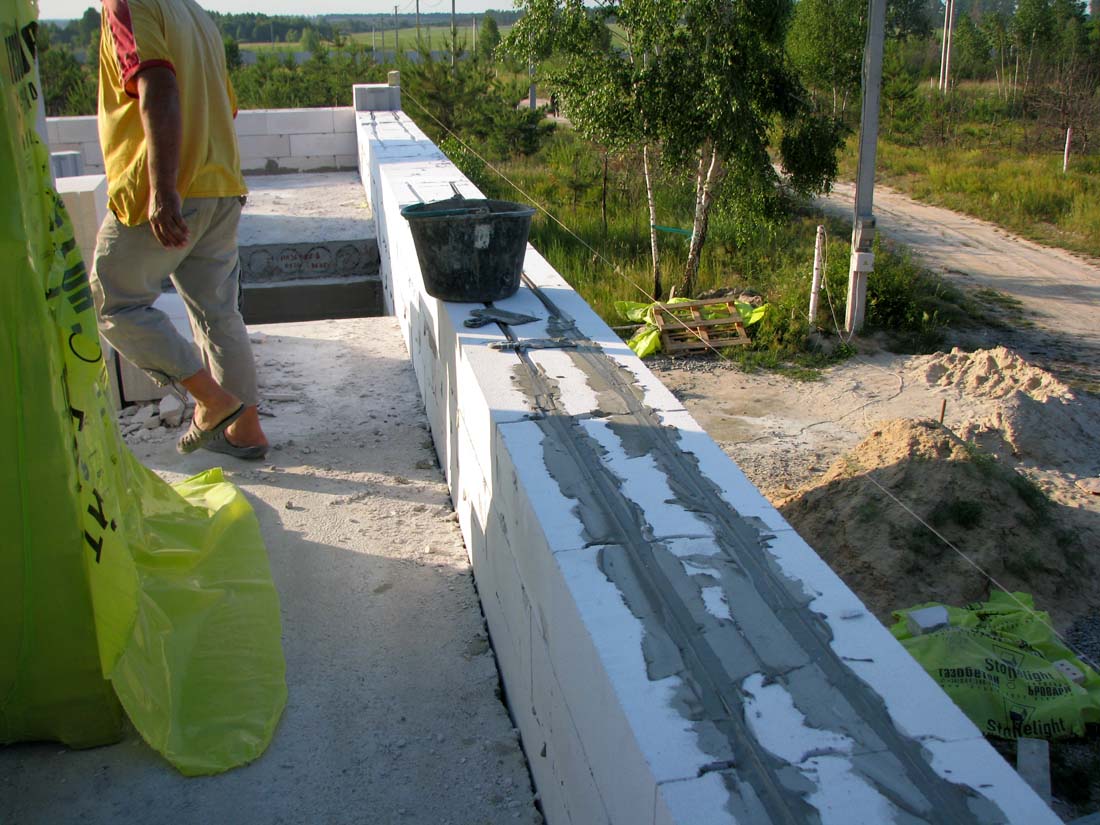

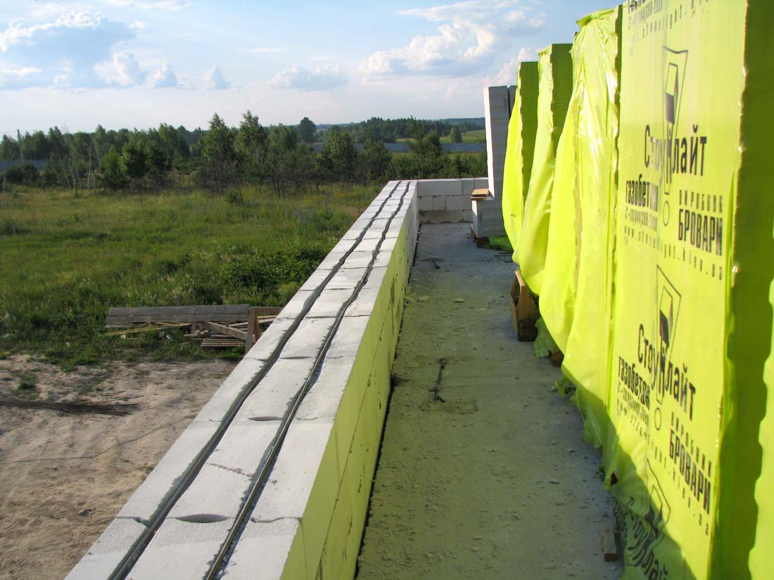

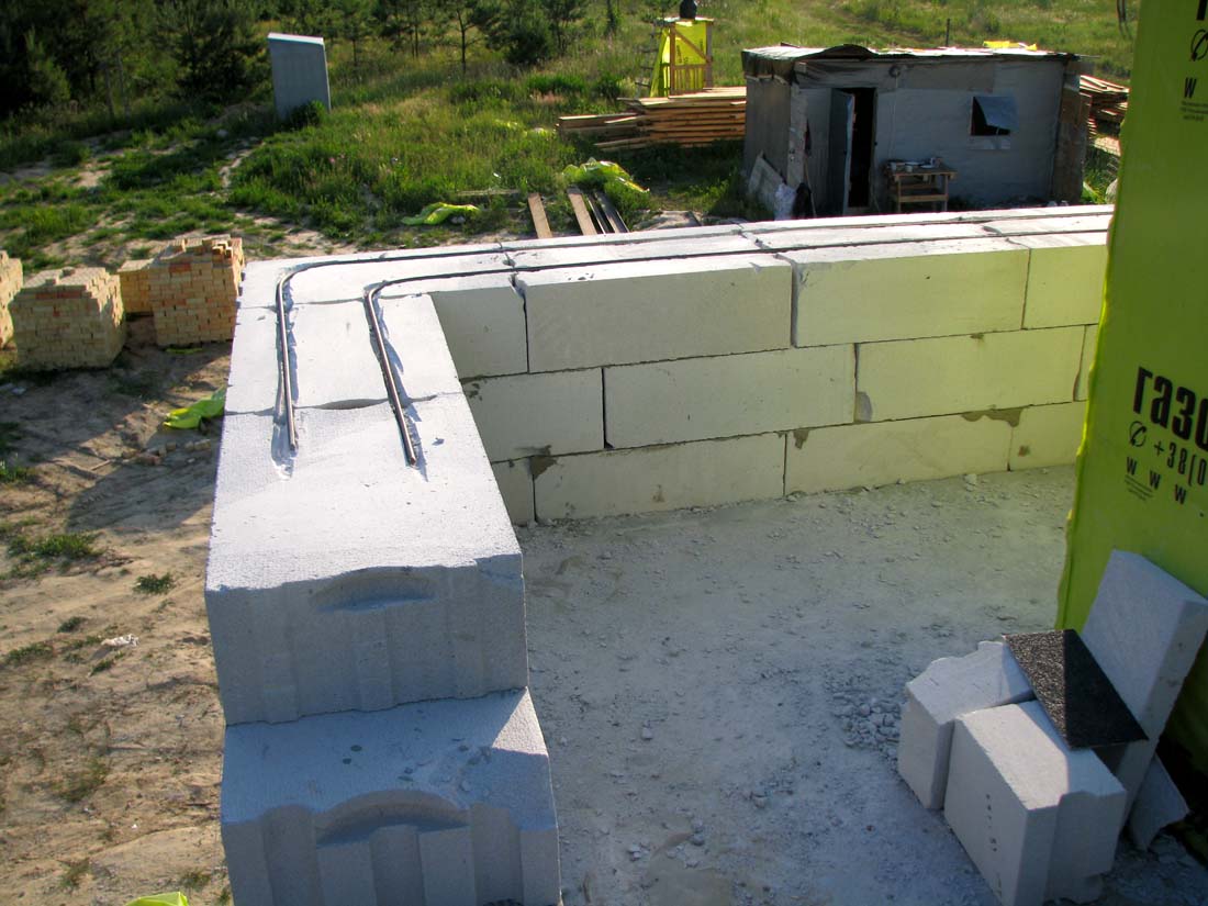

А с какой целью армировали газобетон, арматура же не выполняет своей роли в газоблоке???
Добрый день, всё никак не заеду в гости.:beer:
Добрый, заезжайте, всегда рады.
Армировать газобетон рекомендуют производители газобетона. Я так понимаю арматура несколько распределяет нагрузки и уменьшает вероятность появления трещин.
Поясните пожалуйста каким образом? :)
<Зебромуж>
<Зебромуж>
Я не конструктор, просто делаю все в соответствии с проектом и рекомендациями производителей. Зачем в монолит закладывают арматуру, а в кирпичную кладку каждые несколько рядов сетку? Думаю, идея одна и та же - чтобы конструкция крепче была.

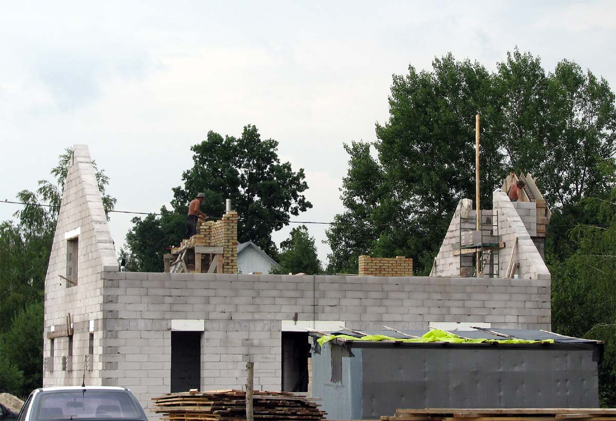

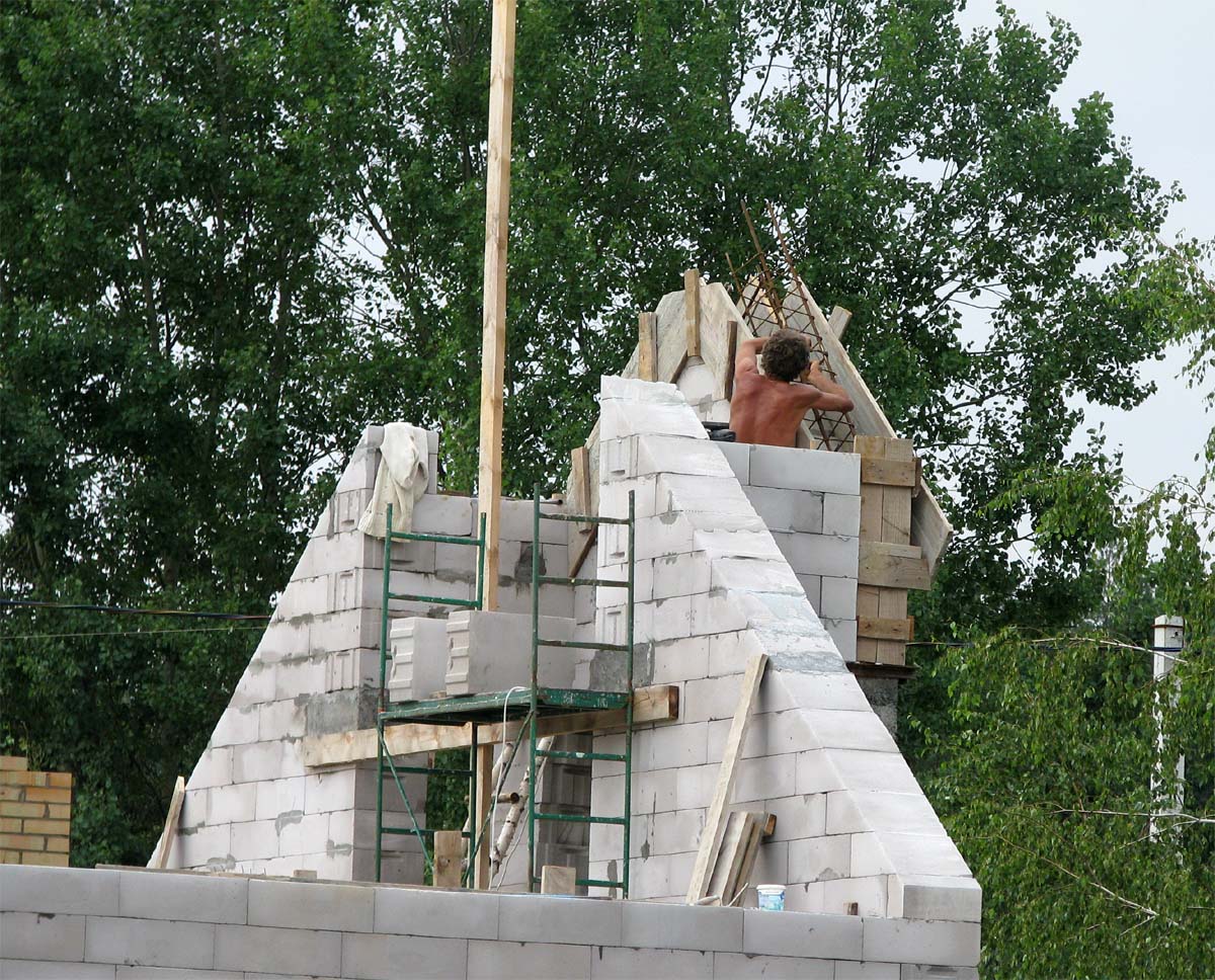

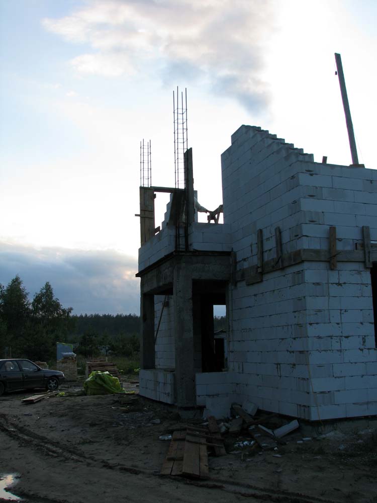

Появился намек на фронтоны, уже похоже на дом.

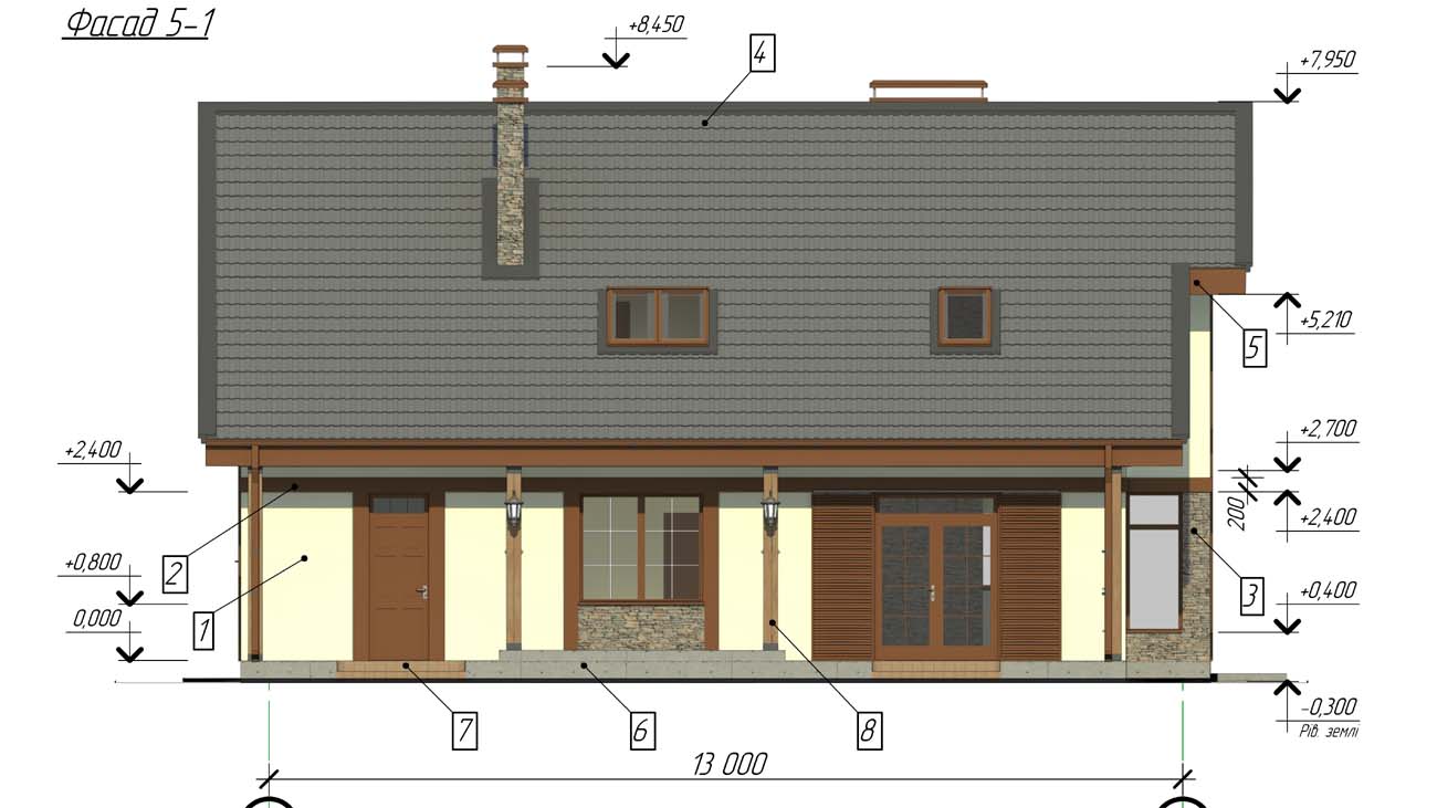

Скажите, пожалуйста, какая высота всего дома до конька и фронтона отдельно.
Грубо говоря - первый этаж 2.70 до перекрытия от нуля, а конек 7.95. Цоколь +30см.
Спасибо, вот просто думаю: у меня до конька 9м., первый этаж 3м (от пола до балок), будет очень высокий дом.

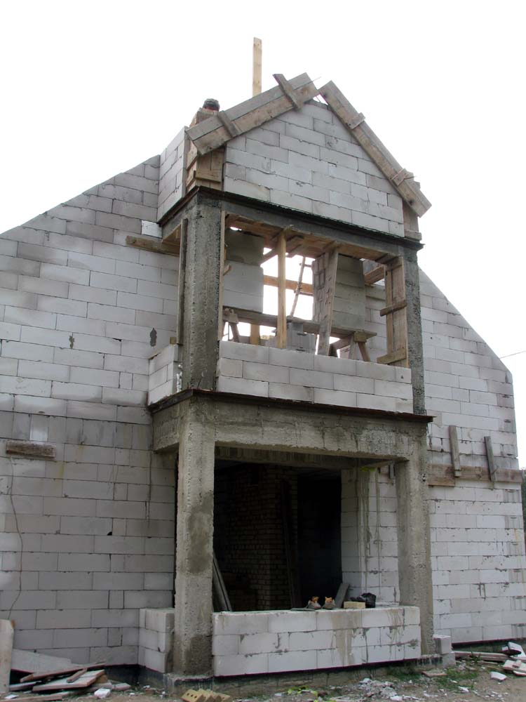

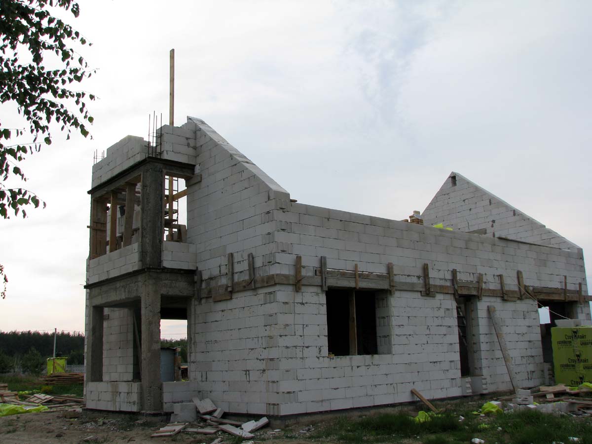

Потихоньку поднимаем вентканалы, залили одну перемычку, связали колону, ставят опалубку. Рвемся ввысь.
Оформился первый фронтон, со второй стороны залили все колоны и перемычки. На следующей неделе каменные работы планирую закончить.
Сняли опалубку с монолитов на втором этаже. Вчера залитый бетон уже твердый и выглядит намного лучше первого этажа. А всего-то - заменил M400 на M500. Разница в цене цемента около 15%, разница в качестве разительная. Так же подрастают каналы второго этажа.

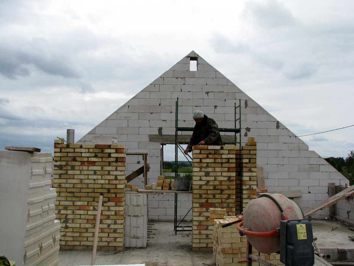

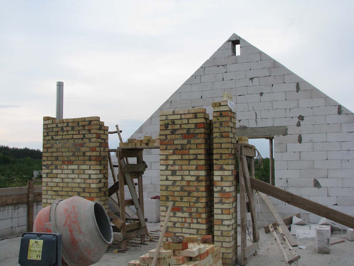

Осталось совсем немного - закончить передний фронтон (0.5 куба газобетона и 0.5 куба монолита), и догнать каналы. Погода испортила всю работу, несколько дней простоя. Надеюсь на следующей неделе все будет закончено, и перейдем к крыше.
Остался последний штрих - залить монолит арки, плюс кладка каналов дня на 3-4. Только успели подготовить опалубку и связать каркас, опять полил дождь. Погода сильно тормозит работы.
Опять неделя коту под хвост. Осталось работы - на несколько дней. Со вторника на четверг работа вообще вошла в ступор - приезжаю, не сделано ничего, строяки ссылаются на дождь, опуская красные от бухла глаза. Выгнал нахрен самого пьяного, каменщика пообещал выгнать завтра (третий был трезв - он по моему согласию делал лестницу соседу). В результате тот, которого выгнал, со страху убежал в лес (в четверг. Сегодня в субботу его таки нашли на Хуторе пьяного в канаве, увезли к прорабу приводить в чувства). Каменщик залез на самый верх трубы и отказался слазить, дождь ему почему-то перестал мешать. За два дня пришел в себя и сделал недельную норму. Осталось положить балку и закончить трубы.
