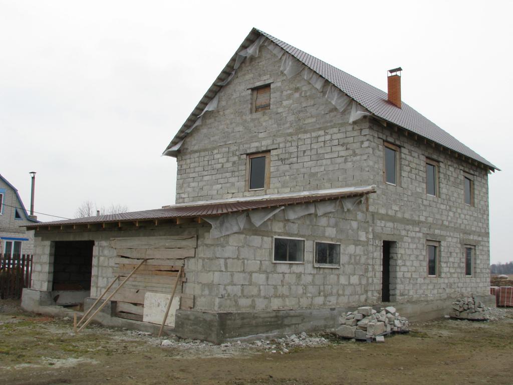

Tuborg Опубліковано: 19 червня 2008 Автор Поділитись Опубліковано: 19 червня 2008 Строй-сезон 2008 продолжается))) На сегодня обложено облицовочным кирпичем 1-й этаж полностью (дошли до окон на 2-м) и гараж. Зазаор между пеноблоком и кирпичем засыпается перлитом (спасибо BrotherSam-у за совет и контакт по заводу БудПерлит) фотки делал на прошлых выходных: (ссылка устарела) Завтра строители едут на 5 дней домой.... Посилання на коментар Поділитися на інших сайтах More sharing options...

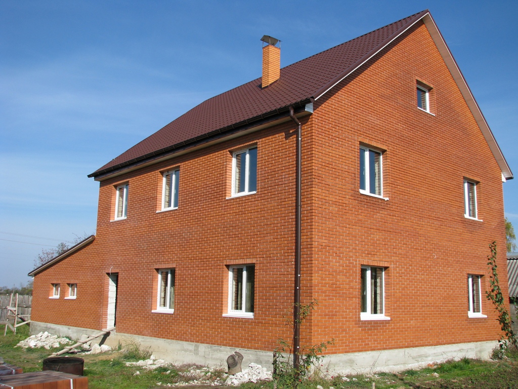

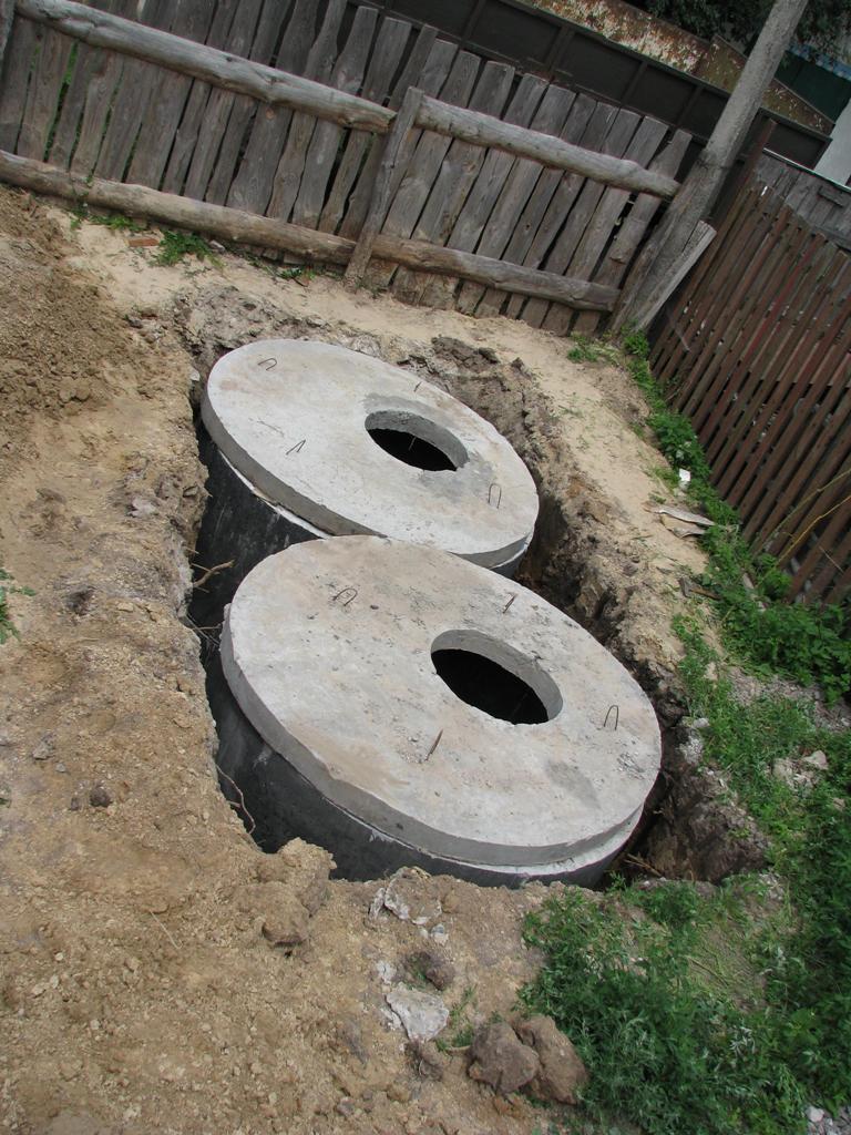

Tuborg Опубліковано: 29 серпня 2008 Автор Поділитись Опубліковано: 29 серпня 2008 (змінено) и так.... на сегодня сделано: 1. Дом полностью обложен кирпичом 2. залиты стяжки - черновая + пенопласт 5см + чистовая – на 1-м этаже и в гараже - чистовая на 2-м этаже 3. разведена проводка по дому 4. канализация (2 емкости по 2 кольца – 2м в диаметре) 5. заведена вода в дом из скважины. 6. коробка подбита сайдингом + установлены водостоки. Дальше – установка окон, входных дверей и гаражных ворот… Фотки: (ссылка устарела) (ссылка устарела) Змінено 30 серпня 2008 користувачем Tuborg Посилання на коментар Поділитися на інших сайтах More sharing options...

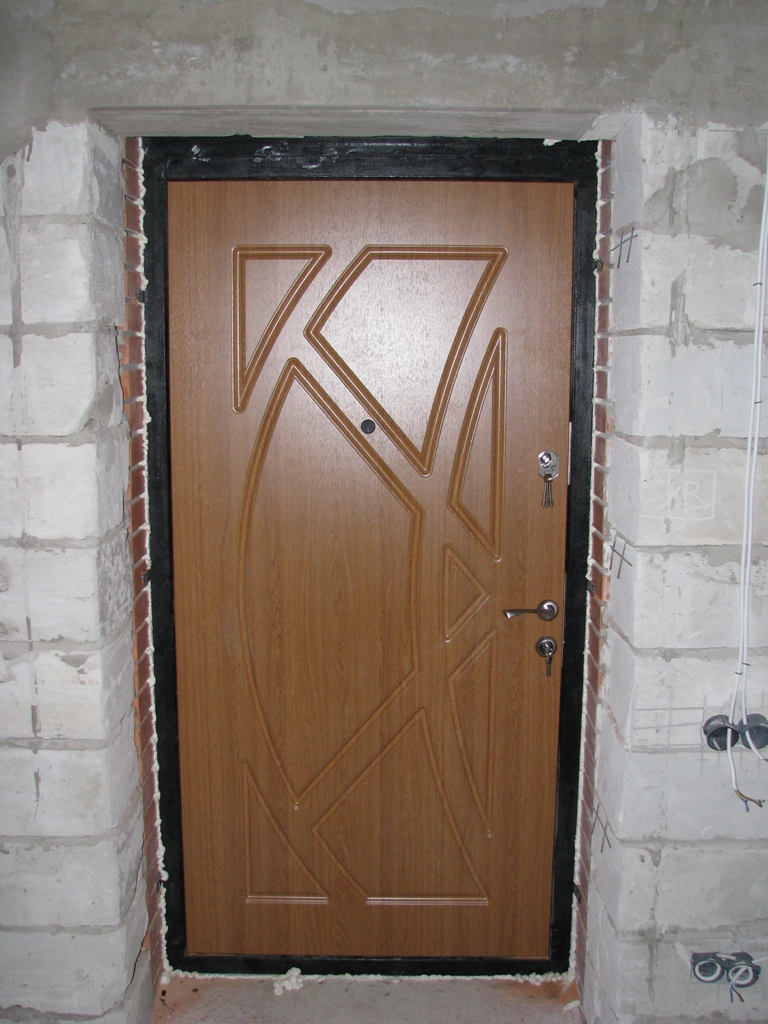

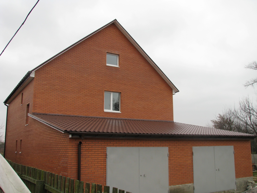

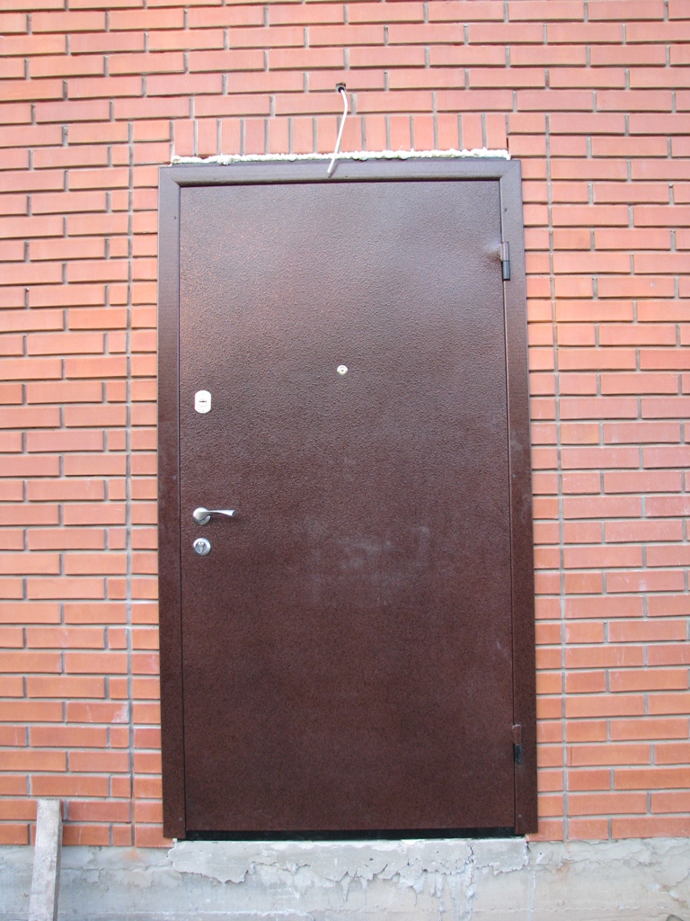

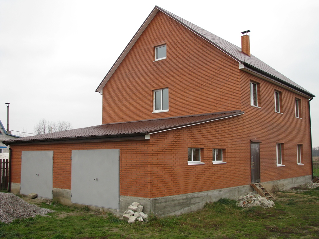

Tuborg Опубліковано: 7 листопада 2008 Автор Поділитись Опубліковано: 7 листопада 2008 Давно не обновлял.... есть аж 3 радостные новости: 1. Поставили окна 2. Поставили входную дверь 3. Поставили ворота в гараже - 2шт. :Yahoo!: Единственный негативный момент - куча денег, которую потратили на это все. Фотки: (ссылка устарела) Также временно установили "Буржуйку" для обогрева большой комнаты и кухни (45м2 обогревает за 20минут, и каждые полчаса подбрасывать по 1 досточке - и можна ходить в шортах8-)) (ссылка устарела) Посилання на коментар Поділитися на інших сайтах More sharing options...

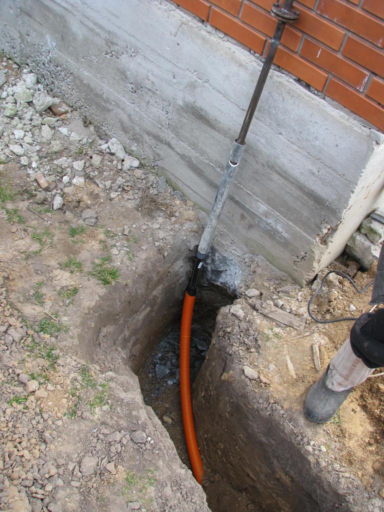

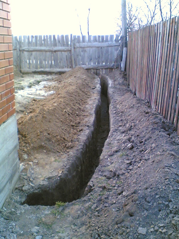

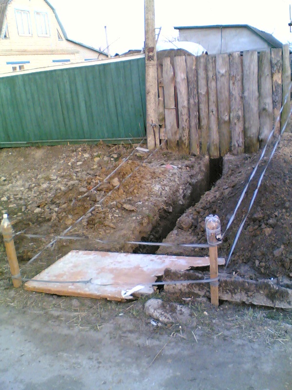

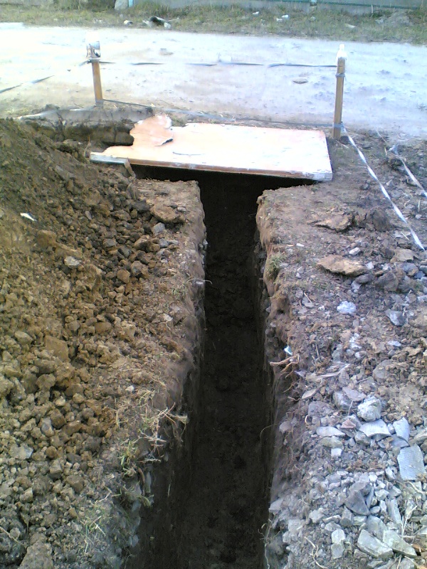

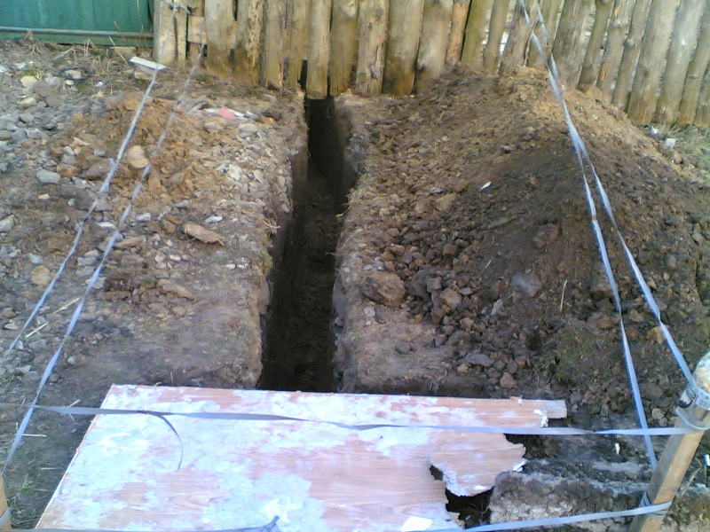

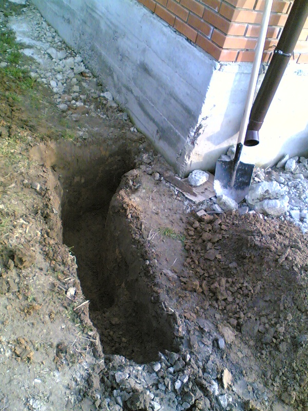

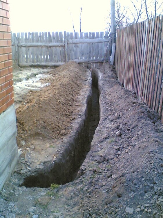

Tuborg Опубліковано: 30 березня 2009 Автор Поділитись Опубліковано: 30 березня 2009 И снова Всем ПРИВЕТ))) Пришла весна ... продолжаем работу. На этих выходных копали траншею под газ. 11метров во дворе + 4 метра на улице. (последние 4 метра были просто ) сверху оказалось 50см земли в перемешку с бетоном и щебнем ОООчень большой фракции. Еще одной загадкой оказалось месторасположение этой самой газовой трубы .... по утверждениям соседа она должна была быть в 1,5 метрах от забора .... НО он немного ошибся 8-) на 2,5 метра Вобщем вчера около 7 вечера мы нашли ГАЗ :D Посилання на коментар Поділитися на інших сайтах More sharing options...
Tuborg Опубліковано: 30 березня 2009 Автор Поділитись Опубліковано: 30 березня 2009 УГВ в этом году несовсем радует В приямке скважины 20см воды. В сливной яме канализации 30см. Реально вода стоит на уровне 1,8 метра от уровня земли. В этом году хотим копать погреб ... получается глубже 1,5 метра зарывться нельзя!? Посилання на коментар Поділитися на інших сайтах More sharing options...

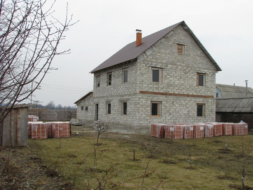

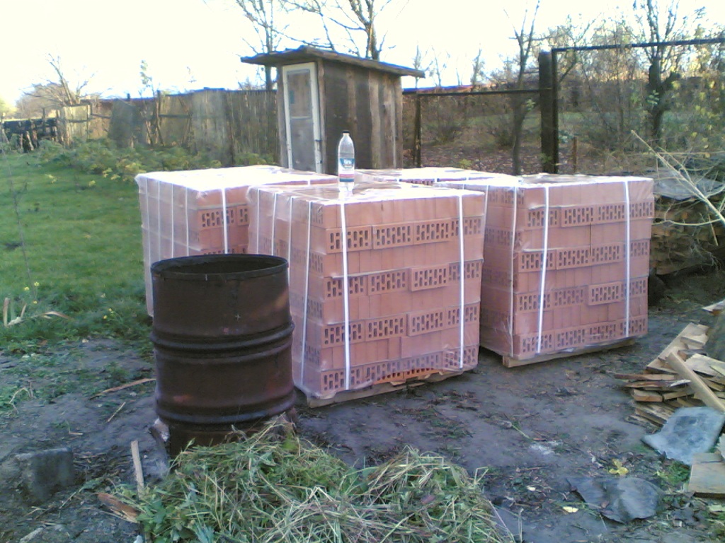

Tuborg Опубліковано: 31 березня 2009 Автор Поділитись Опубліковано: 31 березня 2009 Просто давно вас не было, а об чем речь многие и не помнят. Хорошо бы увидеть, что, как, за сколько сделано Итак попробую возобновить хронологию.... начали стройку в июле 2007года - пробурили скважину 76м (пластиковая труба 50мм) До ноября месяца выгнали коробку из пеноблоков, накрыли металочерепицей (пуршински), и завезли облицовочный кирпич. Посилання на коментар Поділитися на інших сайтах More sharing options...

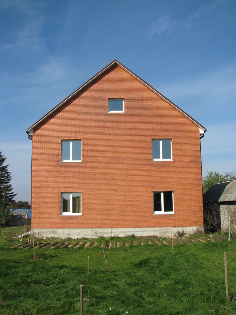

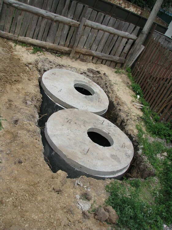

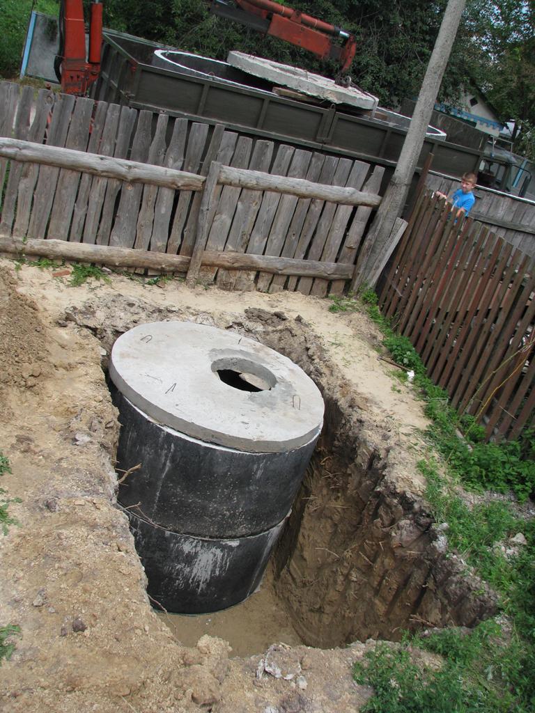

Tuborg Опубліковано: 31 березня 2009 Автор Поділитись Опубліковано: 31 березня 2009 За 2008 год обложили кирпичем (АльтКом), + черновая и чистовые стяжки + разбросали электропроводку по дому + выгребная яма + окна, двери, ворота + подшивка сайдингом, и водосточка + свет Посилання на коментар Поділитися на інших сайтах More sharing options...

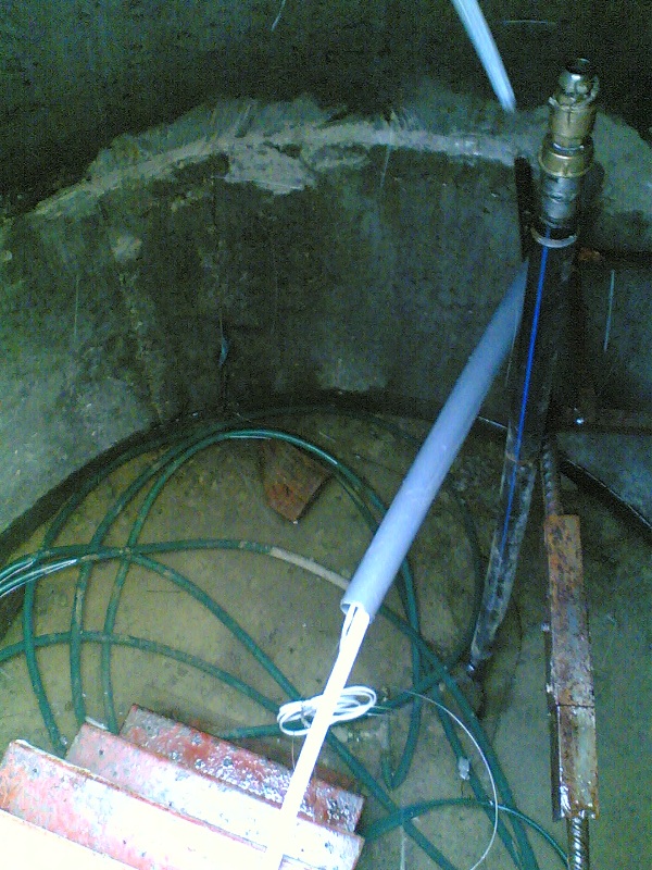

Tuborg Опубліковано: 31 березня 2009 Автор Поділитись Опубліковано: 31 березня 2009 Фотки выгребной ямы + фотка "пирога" пола на 1-м этаже. Посилання на коментар Поділитися на інших сайтах More sharing options...

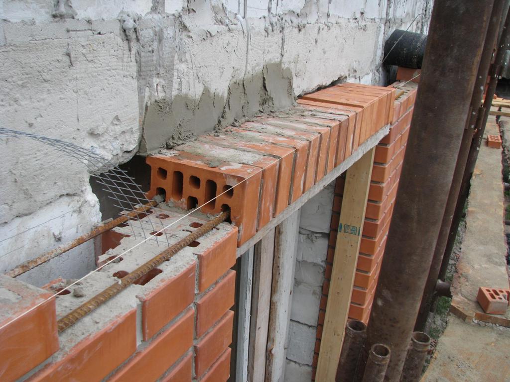

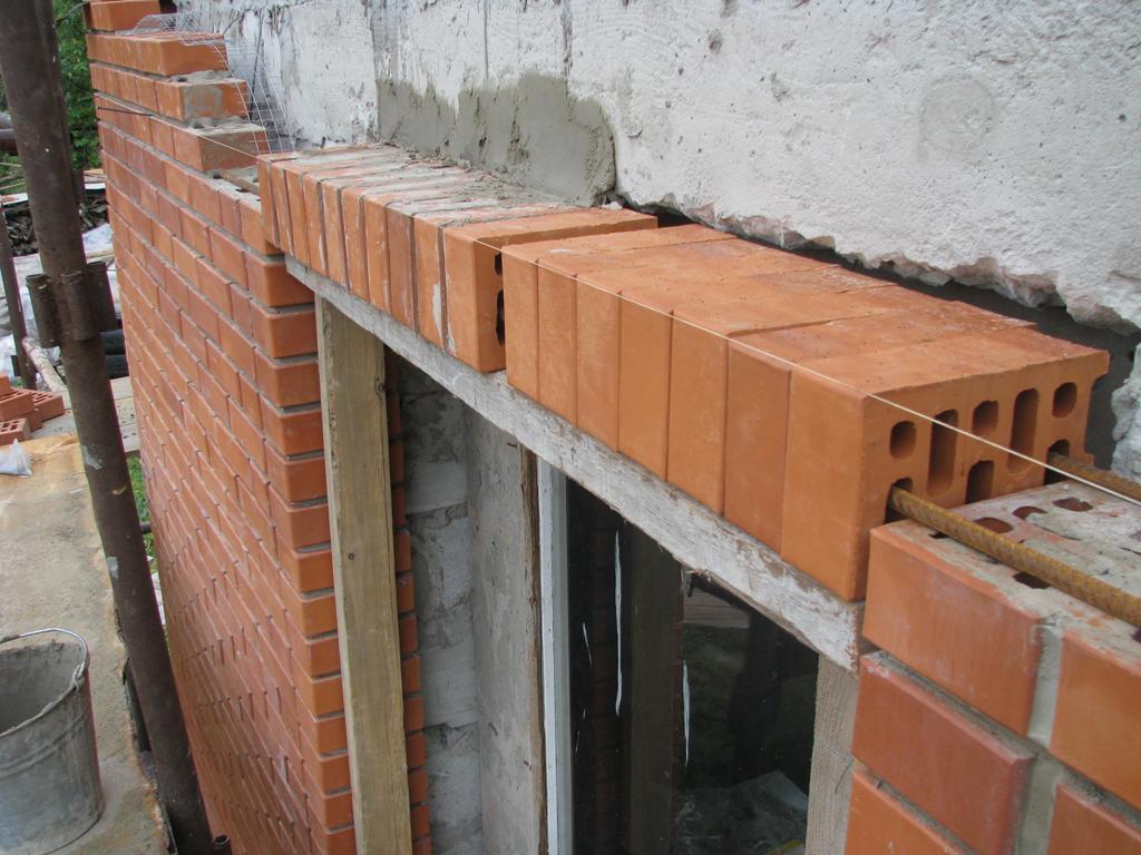

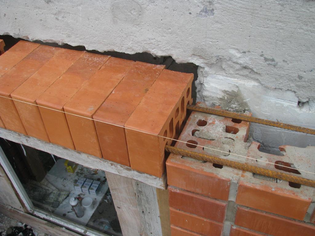

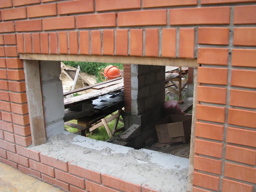

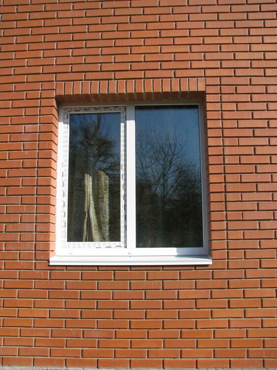

Tuborg Опубліковано: 31 березня 2009 Автор Поділитись Опубліковано: 31 березня 2009 Отдельно остановлюсь на конструкции оконных проемов: Поскольку между пеноблоком и кирпичем засыпался перлит, то меня ООчень интеросовал этот вопрос. И еще важным моментом была конструкция перемычки из обл. кирпича БЕЗ использования УГОЛКА. Путем ииследования форума и задавания множества вопросов его учасникам :D - остановился на следующем: По бокам кирпич подрезается и становится вплотную к пеноблоку, перемычка набирается на 2 прута 10-ой арматуры. Посилання на коментар Поділитися на інших сайтах More sharing options...

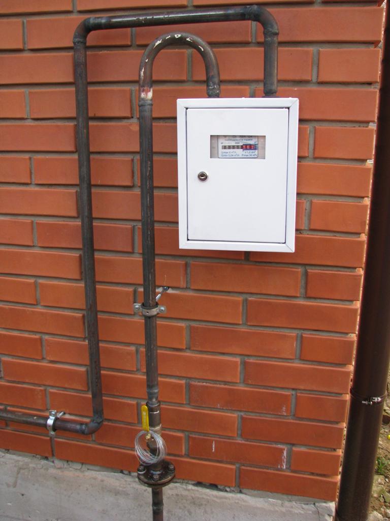

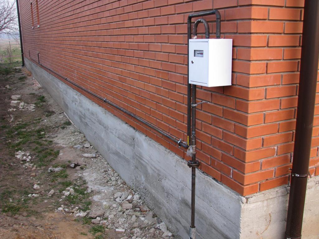

Tuborg Опубліковано: 6 квітня 2009 Автор Поділитись Опубліковано: 6 квітня 2009 Теперь у меня есть ГАЗ !!! Правда сумма за подключение и оформление бумаг немного выросла - расчитываться будем на следующих выходных.... тогда и скажу точную цифирю.... Фотки процесса.... Посилання на коментар Поділитися на інших сайтах More sharing options...

Tuborg Опубліковано: 6 квітня 2009 Автор Поділитись Опубліковано: 6 квітня 2009 Поздравляю! Сколько по времени заняла вся процедура от оформления бумаг до подключения? Оформлением бумаг и "переговорами" с соседями неспеша начал заниматься после Нового Года! Ждал весны (хорошей погоды) чтобы можна было выкопать траншею под газ... Вообще как только сельсовет дал "добро" звониш газовщикам, они приезжают, смотрят и говорят сего и сколько нада (денег, материалов), копаеш траншею и на следующий день они уже делают врезку. Посилання на коментар Поділитися на інших сайтах More sharing options...
