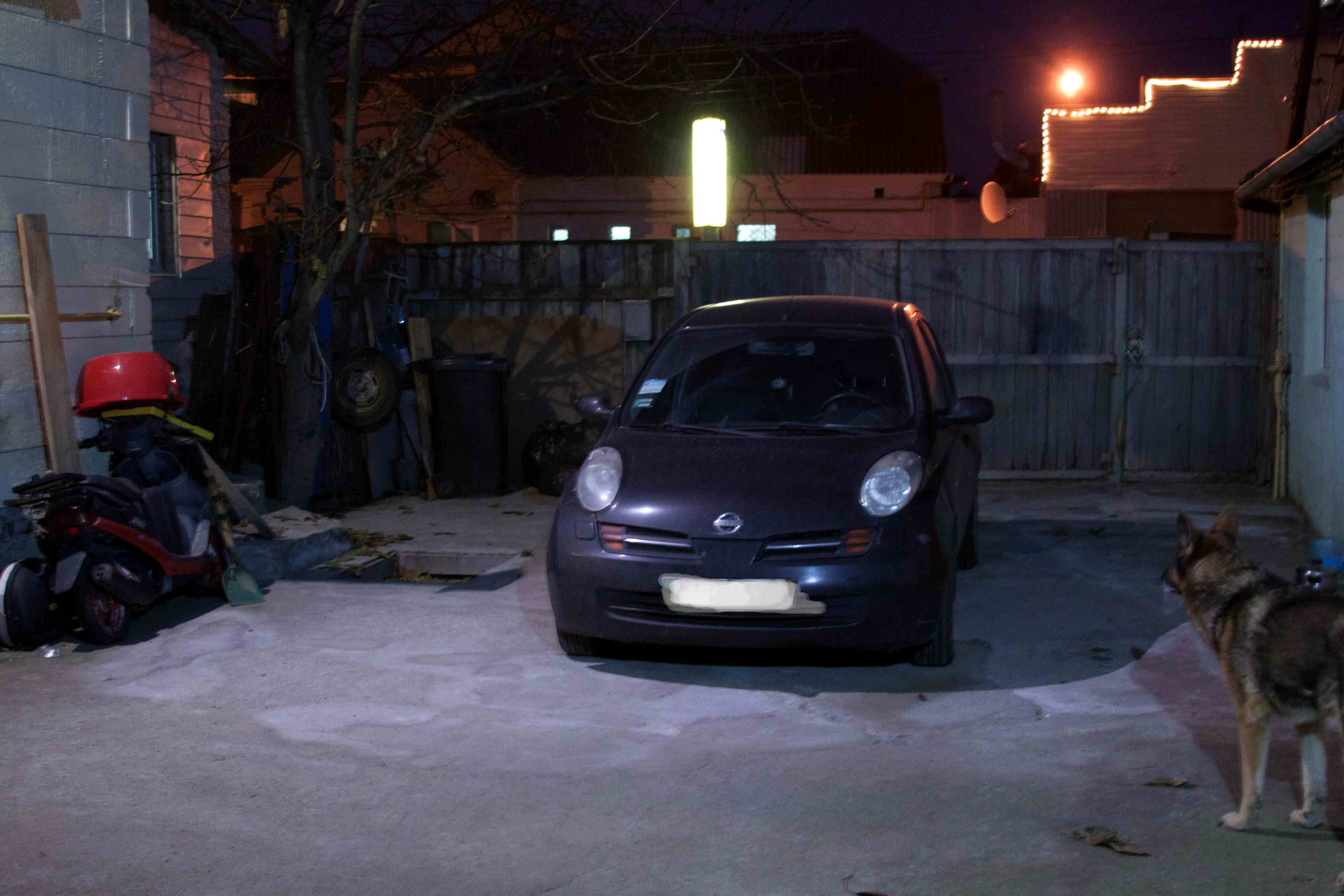

Dimon190 Опубліковано: 27 жовтня 2011 Поділитись Опубліковано: 27 жовтня 2011 Всем добрый день! Я использую во дворе системы освещения на СБ уже более 3 лет.Первый комплект состоял из СБ 10Ватт, контроллера купленного у Тараса из Днепра,АКБ и трех светодиодов СМД. Потом светодиоды были заменены на светодиодную лампу на 12 Вольт.Освещался только порог и ступеньки.Но с приходом декабря приходилось переходить на 220. Потом была куплена батарея на 75Ватт. Начало освещение радовать и в декабре.... Но не долго))) Как только погода становилась пасмурной система разряжала АКБ и не работала.. По февраль было темно. Была куплена батарея на 180 Ватт. Результат не на много отличался((( Тогда был заказан контроллер подконкретно мои нужды... Использую систему 180Ватт СБ, АКБ-28А/ч, два прожектора на светодиодах кри и контроллер. Перерывов в освещении двора нет))) При дождливой погоде система набирает нужный ей запас на ночь. Жду Января с его отсутствием солнца и высокой облачности. Если что интересно спрашивайте... Посилання на коментар Поділитися на інших сайтах More sharing options...
TechnicsKuzya Опубліковано: 27 жовтня 2011 Поділитись Опубліковано: 27 жовтня 2011 Итоговая стоимость системы с 2-мя прожекторами, какую площадь освещаете, насколько высок уровень яркости освещения!? Посилання на коментар Поділитися на інших сайтах More sharing options...

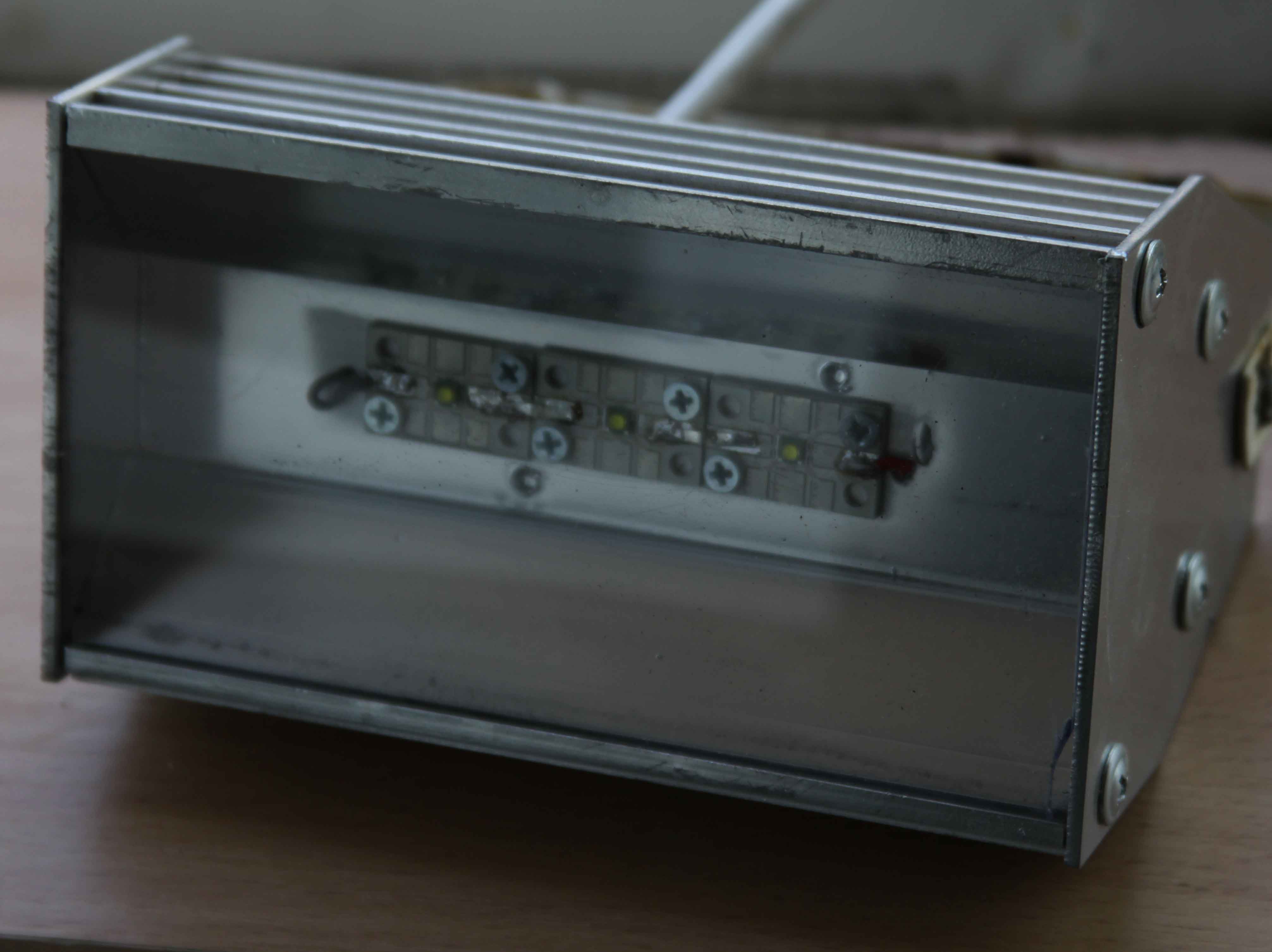

Dimon190 Опубліковано: 28 жовтня 2011 Поділитись Опубліковано: 28 жовтня 2011 Итоговая стоимость системы с 2-мя прожекторами, какую площадь освещаете, насколько высок уровень яркости освещения!? Солнечная батарея стала в 5600грн, АКБ-640грн, контроллер в 1200грн, прожектора собирал из кусков профиля и купленных диодов -450грн один Итого7665грн без проводов. Площадь освещения пятак 6 на15 метров(дворик между двух домов и от ворот до беседки)Оба прожектора светят на пятак, если один передвинуть дальше, то территория освещения увеличется в двое, а интенсивность уменьшится... Уровень яркости даже под одним прожектором позволяет читать текст не напрягая зрение.... Добавлю еще пару интересных моментов-сейчас в Киеве погодка пасмурная, облачность низкая. показатель на 10:14 утра на клемах АКБ -Ток заряда 0,367А,Напряжение 12,63В. Система в АКБ загоняет порядка 5Ватт всего,Но ближе к 12 показатели увеличатся. Угол наклона СБ 48гр. Думаю если на зиму угол увеличивать, то и показатели немного увеличатся. Если погода в течение дня не изменится, то в АКБ система загонит всего 60-100Ватт, но этого достаточно чтоб двор освещался всю ночь. Есть одно но... Система так устроена что пока напряжения на СБ нет, она четко должна понимать что задача досветить до утра. Потому при изменении показателей остатка заряда система ночью изменяет уровень яркости......Но при этом есть четкая задача с 17 до 21 и с 7 до 9 макс освещение. Такая задача ставилась для использования такой системы в коммерческих целях, для подсветки вывески или плоскости рекламной. 1 Посилання на коментар Поділитися на інших сайтах More sharing options...

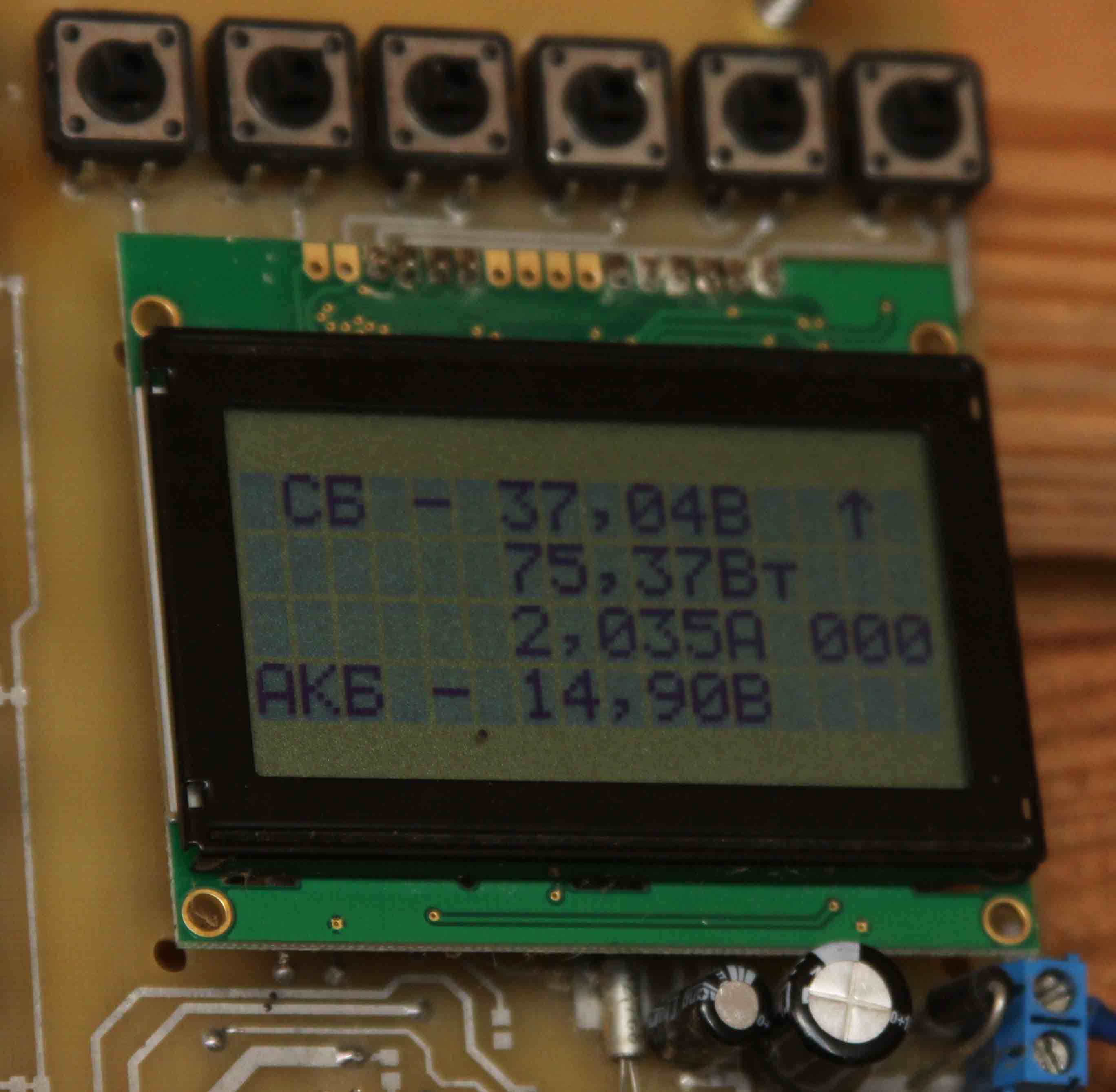

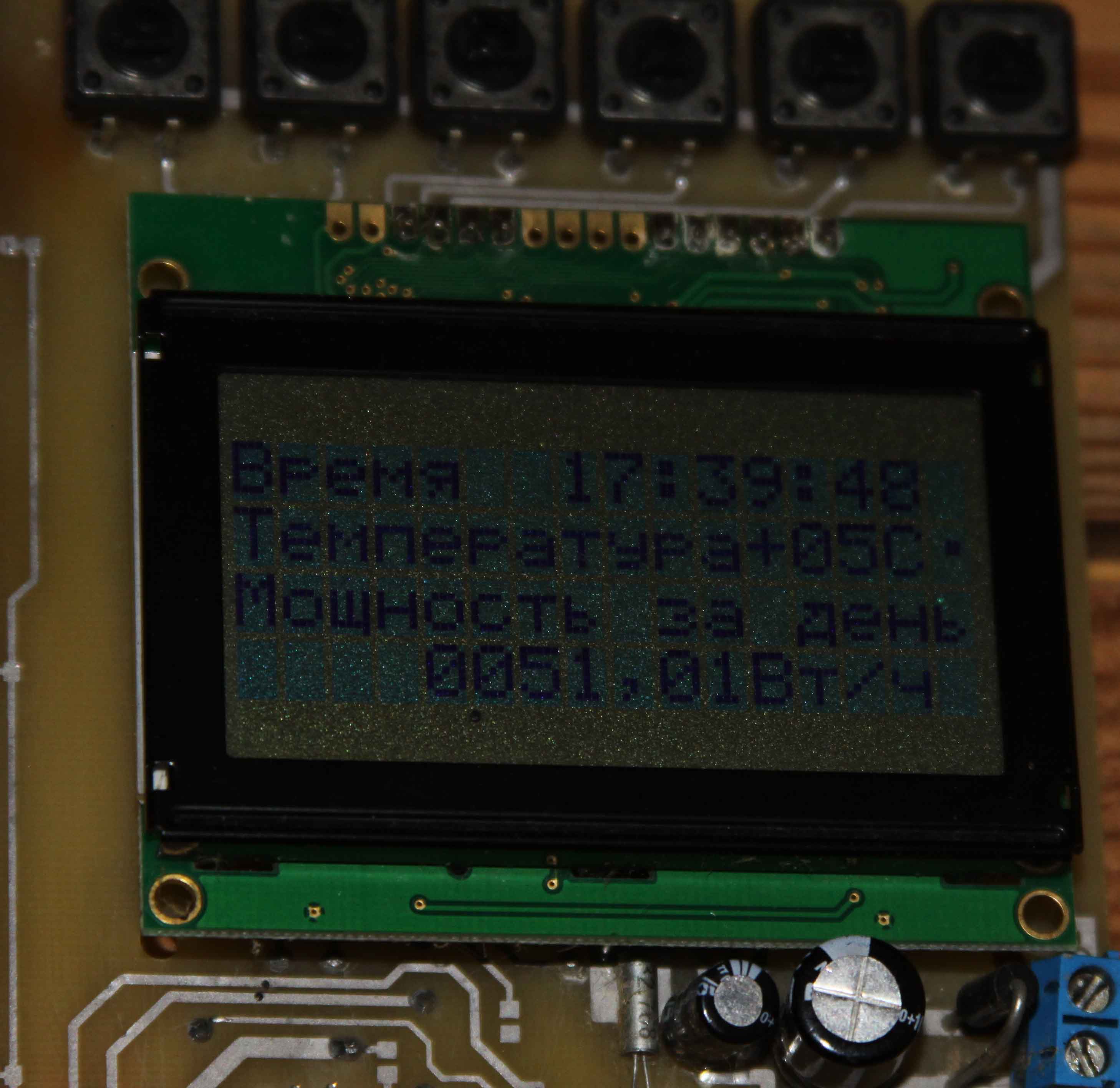

Dimon190 Опубліковано: 28 жовтня 2011 Поділитись Опубліковано: 28 жовтня 2011 Как реализована функция изменения яркости? уменьшение мощности..... Показатели на 11:11 Ток заряда- 0,4528А, напряжение 12,83В Посилання на коментар Поділитися на інших сайтах More sharing options...
Прочан Опубліковано: 28 жовтня 2011 Поділитись Опубліковано: 28 жовтня 2011 А можно фото проекта и компонентов ?? Посилання на коментар Поділитися на інших сайтах More sharing options...

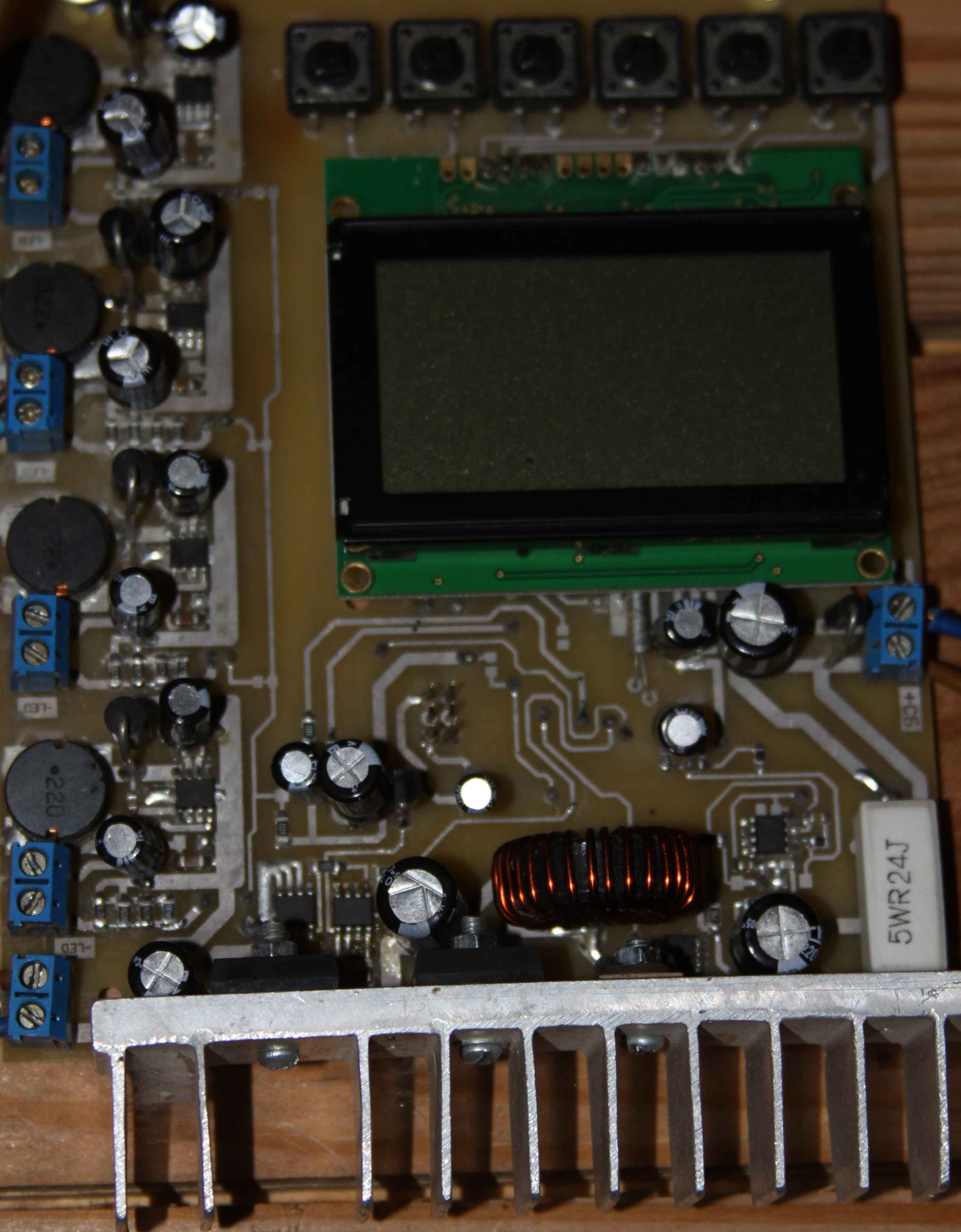

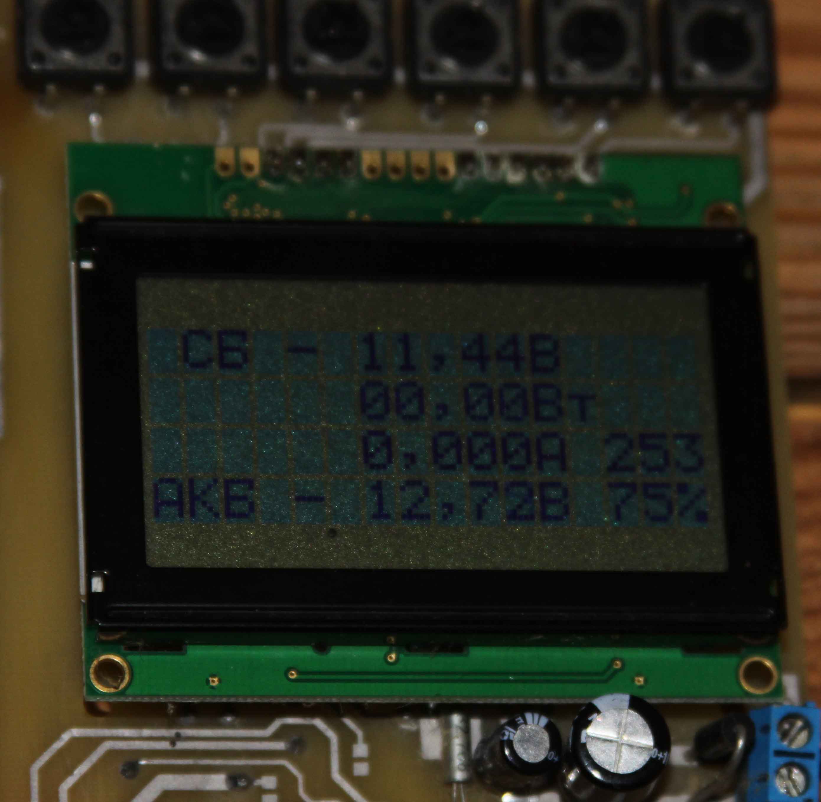

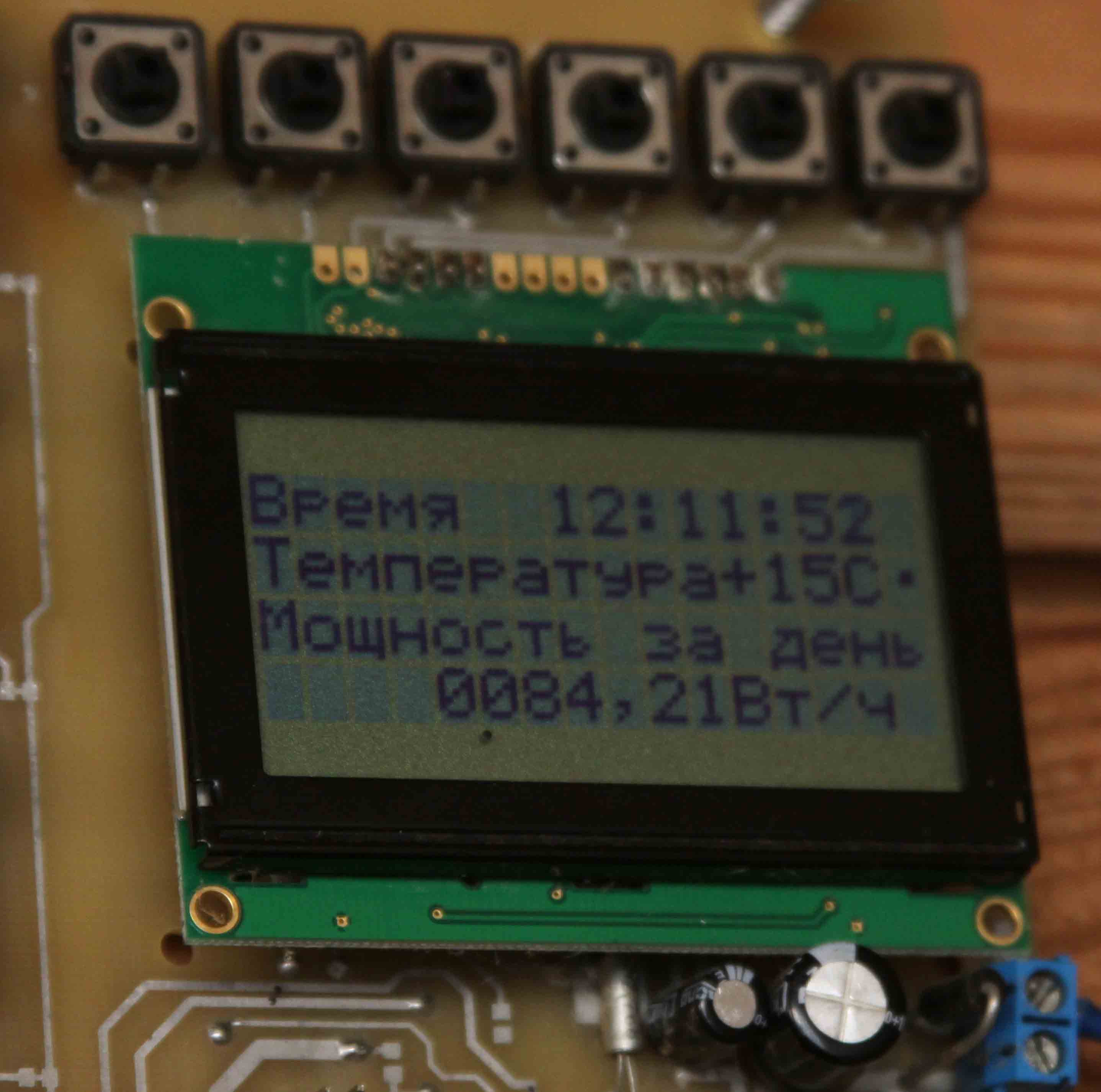

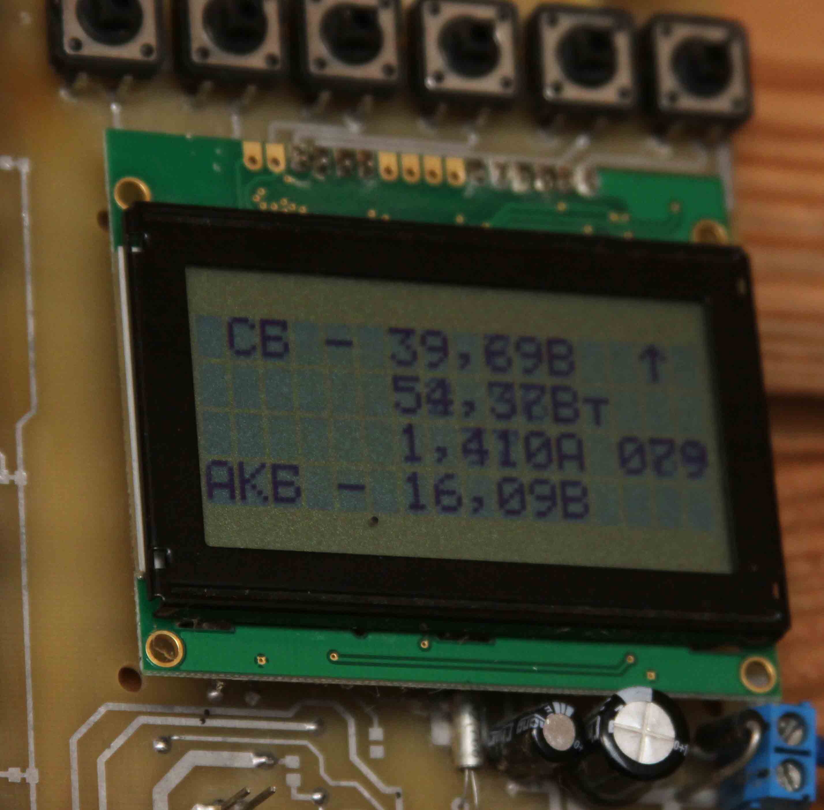

Dimon190 Опубліковано: 28 жовтня 2011 Поділитись Опубліковано: 28 жовтня 2011 (змінено) А можно фото проекта и компонентов ?? Да, сделаю... Сейчас темнеть начнет пофоткаю... На первом фото в нижней строке указано количество Ватт полученных АКБ На втором фото в нижней строке вольтах на клемах, а в верхней вольтаж на АКБ На третьем фото общий вид контроллера четвертое фото АКБ пятое прожектор Через пару часов сниму в темноте Ну и седьмое спустя некоторое время... Фоткал без вспышки... диафрагма 3,5, выдержка 1/6 c, экспокоррекция 0, ISO 1600. Змінено 28 жовтня 2011 користувачем Dimon190 4 Посилання на коментар Поділитися на інших сайтах More sharing options...

Dimon190 Опубліковано: 30 жовтня 2011 Поділитись Опубліковано: 30 жовтня 2011 Какой контроллер стоит? марка? или фото наклейки. Говорю же, контроллер собран самостоятельно под свои нужды...... Вчера не смог пофоткать показатели, времени не хватило, но сегодня исправлюсь) Вчерашним утром на АКБ ток шел 2А, загонял на час 79Ватт. Показатель суточный снять не успел( Посилання на коментар Поділитися на інших сайтах More sharing options...
Serg-Solar Опубліковано: 30 жовтня 2011 Поділитись Опубліковано: 30 жовтня 2011 Говорю же, контроллер собран самостоятельно под свои нужды...... ( Вы для одной лампы разрабатывали схему+разводка и изготовление(уж точно не в дом усл.) печатной платы+ писали программу для PIC контроллера? :shock: Посилання на коментар Поділитися на інших сайтах More sharing options...
Dimon190 Опубліковано: 30 жовтня 2011 Поділитись Опубліковано: 30 жовтня 2011 Вы для одной лампы разрабатывали схему+разводка и изготовление(уж точно не в дом усл.) печатной платы+ писали программу для PIC контроллера? :shock: контроллер сделан под 4 прожектора.Все уж точно в домашних условиях.. Разводка печатной платы на фрезерном ЧПУ, программу для контроллера тоже писал дома, но честно говорю что не я а друг))) Фрезер ЧПУ показать?)))) Вот показатели снятые только что))) Два часа в тени дерева и час на солнце.... 2 Посилання на коментар Поділитися на інших сайтах More sharing options...
