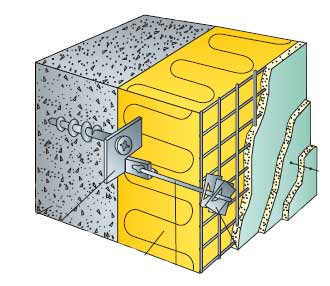

Evgent Опубліковано: 15 лютого 2008 Поділитись Опубліковано: 15 лютого 2008 Здравствуйте, Господа! Обращаюсь за советом, очень нужна помощь. Мне предлагают купить неплохой готовый дом, ему пять лет. Стены там из силикатного кирпича, толщиной в два кирпича. Я всегда хотел иметь дом, облицованный либо керамическим кирпичом, либо фаготом. Кроме того, дом надо утеплить, собираюсь это сделать XPS, а потом облицевать кирпичом в пол. кирпича. Насчет расширения фундамента знаю, думаю, что его можно сделать. Вопрос следующий, как скрепить существующую несущую стену с облицовочным кирпичом через утеплитель XPS? И вообще надо ли это делать, может можно вообще не скреплять? От этого зависит буду ли я покупать этот дом. Только, пожалуйста, не надо уделять внимание типу утеплителя, я свое мнение все равно не изменю. Меня интересуют ответы именно на мои вопросы! Очень прошу помогите! Посилання на коментар Поділитися на інших сайтах More sharing options...
snitsar Опубліковано: 15 лютого 2008 Поділитись Опубліковано: 15 лютого 2008 Я бы в данном случае поступил так: берем дюбель, на стержень наматываем проволоку д 3-4мм и забиваем в стену. Принцип точно такой же как у подвески модульного потолка. На стержень одеваем утеплитель, а затем, конец стержня загибается во шве кладки. Технология была бы попроще влучае с минватой, но думаю что получится и с ЭППС. На картинке чтото немного похожее, только вместо штукатурки облицовочный кирпич. Посилання на коментар Поділитися на інших сайтах More sharing options...
Evgent Опубліковано: 15 лютого 2008 Автор Поділитись Опубліковано: 15 лютого 2008 Я бы в данном случае поступил так: берем дюбель, на стержень наматываем проволоку д 3-4мм и забиваем в стену. Принцип точно такой же как у подвески модульного потолка. На стержень одеваем утеплитель, а затем, конец стержня загибается во шве кладки. Технология была бы попроще влучае с минватой, но думаю что получится и с ЭППС. На картинке чтото немного похожее, только вместо штукатурки облицовочный кирпич. Спасибо, мысль интересная. Один только недостаток, что гибкие связи будут металлические и рано или поздно проржавеют. Но это проблема более масштабная, неметаллических гибких связей в Украиние все равно пока нет! Большое Вам спасибо, буду думать! Посилання на коментар Поділитися на інших сайтах More sharing options...
