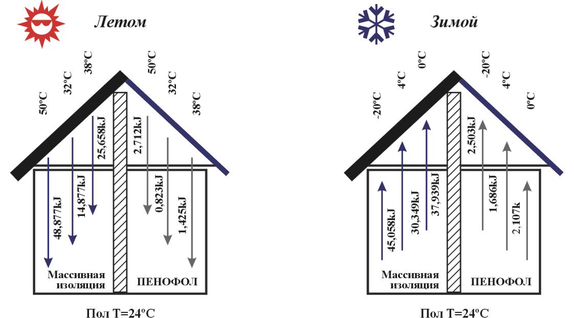

Crayon Опубліковано: 15 лютого 2008 Автор Поділитись Опубліковано: 15 лютого 2008 Тепло через стену к ее наружной поверхности передается теплопроводностью.А оттуда уже излучается. согласен. Отражательное утепление возможно применять в среде где тепло в основном передается излучением. И это полностью согласуется с Вашей первой фразой. В данном случае, в воздушной прослойке, тепло передается двумя способами из трех: конвекцией и, как вы правильно заметили, излучением. Напирмер в космосе. Там вакуум и все тепло солнца передается изучением. Хороший пример теплопередачи только одним из трех способов - излучением. Стены действительно с поверхности излучают тепло. Насколько много? Учитывая что излучение в основном зависит от температуры тела и частично зависит от материала то логично что для того что-бы снизить потери на излучение дом не надо обматывать фольгой, потому что фольга будет такой же температуры как и дом и будет точно так же излучать тепло. А вот теперь внимательно: фольга будет излучать тепло - откуда, каким путем она его получит? Первое: путем конвекции через воздух. Второе: она будет излучать те 3% поглощенного тепла, переданного ей путем излучения. А остальные 97% излученного стеной тепла она отражает обратно в стену, которая его 100% поглощает. Куда будет фольга излучать то тепло, которое она поглотила этими двумя путями? Очевидно, что 50% обратно в стену и 50% на другую фольгу, которая благополучно вернет почти все... И так до установления некоего динамического равновесия. Нужно снизить температуру поверхности стены. С чем замечательно справляется любой нормальный утеплитель и никак не справляется теплоограждающая изоляция. Неужели нам нужно снизить температуру стены?! Вот чем оказывается занимается зимой "нормальный утеплитель"... :D Вы абсолютно правы. Разобрав процесс по полочкам, мы теперь видим, что отражающая теплоизоляция будет повышать температуру стены, тем самым выравнивая градиент температур во всей стене. Говорите, нужно охлаждать?... Посилання на коментар Поділитися на інших сайтах More sharing options...

Crayon Опубліковано: 24 лютого 2008 Автор Поділитись Опубліковано: 24 лютого 2008 Итак, посчитаем. Очень приблизительно и оценочно. Порядок цифр. Тепловой поток от стены излучением в одну сторону: Кирпич глиняный обыкновенный при 0 градС 5,270271339516E-8*273,15^4 = 293 Вт/м.кв. Тут еще такой ньюанс, что на самом деле надо использовать не температуру тела, а разницу температур между излучателем и приемником. Я думаю что вы понимаете что если излучающая и принимающая плоскости будут одинаковой температуры то теплопередачи излучением не будет вообще. Тут ведь еще вопрос: что считать принимающей поверхностью? Поэтому сравним разницу потоков тепла излучением и конвекцией. Ну вот кое что, но еще не разбирался www.diclib.com/cgi-bin/d1.cgi?l=ru&base=bse&page=showid&id=33750 Один вполне очевидный вывод который можно сделать это скорость потока вещества во первых увеличивает саму конвекцию, во вторых увеличивает теплопередачу от теплой поверхности - веществу (газу). это и понятно. И в СНиПах похоже это учитывается с лихвой (5м/с) Расчет теплозащиты гражданских зданий в зимний период производится в соответствии со СНиП II-3-79. При этом используются коэффициенты теплоотдачи для наружных и внутренних поверхностей, принимаемые согласно СНиП, соответственно, aн= 23,0 Вт/(м2·0С)и aв = 8,7 Вт/(м2·0С). Принимаемый коэффициент теплоотдачи для наружной поверхности основан на ряде допущений. Принимается, что поверхность здания гладкая и по своим свойствам близка к глиняному обожженному кирпичу, скорость ветра в пределах 5 м/с. qcт = aн(Т0—Тст),где qcт — плотность теплового потока на поверхности, вт/м2 Реально разница температуры стены и вентилирующего воздуха равна от 4 до 10 град С (при наличии дополнительной ограждающей стены (возьмите ТЕСЕ и проверьте). Возьмем крайний случай: (Т0—Тст)=10 - это при температуре на улице -20. Получаем 230 Вт.м.кв. Можно делать какие-то выводы. Тем более, что скорость вентилирования явно не будет 5м/с и -20 у нас не каждый день. В любом случае можно утверждать, что порядок цифр один и тот же. Так что есть за что бороться. Посилання на коментар Поділитися на інших сайтах More sharing options...
alkul Опубліковано: 24 лютого 2008 Поділитись Опубліковано: 24 лютого 2008 Все объекты в помещении излучают тепловые волны, обмениваясь ими с другими объектами. Стены и потолки поглощают тепловые волны, превращая их в тепло, которое затем передается (проходит) через стены к холодному внешнему окружению. При разнице температур снаружи и внутри здания теплопотери от теплового излучения существуют практически постоянно и зависят от этой разницы. Следовательно, чтобы получить максимальный эффект от теплоизоляции строений, необходимо минимизировать потери тепла, происходящие за счет теплового излучения, так как на его долю приходится 50-90 % теплопотерь. (!!!) Это похоже на представителей канадской компании. Вам сказали все правильно, только обманули там, где обывателю трудно сориентироваться. А физика многим в школе трудно давалась. Так вот, вас просто нагло обманули. Видимо слегка спутали 50-90% c 0.05-0.09%. Передача энергии за счет излучения очень зависит от температуры. К примеру у лампы накаливания не более 5% энергии выделяется за счет излучения, остальное - обычный теплообмен. Простейший опыт по обматыванию фольгой уже тут неоднократно предлагали Посилання на коментар Поділитися на інших сайтах More sharing options...
Ugushka Опубліковано: 24 лютого 2008 Поділитись Опубліковано: 24 лютого 2008 To Crayon: Мой папа решил на даче (столетней давности постройки) теплоизолировать наружную стену одной комнаты (из силикатного кирпича) плотной фольгой изнутри. Эффект потрясающий - нагревается намного быстрее и держит температуру +18С на одном масляном обогревателе в среднем режиме работы. Раньше нужно было включить на максимум и больше +16 не получалось. Мобыть, эта ваша вафелька из фольги и сработает Посилання на коментар Поділитися на інших сайтах More sharing options...
Crayon Опубліковано: 25 лютого 2008 Автор Поділитись Опубліковано: 25 лютого 2008 К примеру у лампы накаливания не более 5% энергии выделяется за счет излучения, остальное - обычный теплообмен. Очень неудачный пример. У лампы накаливания очень маленькая площадь излучения. А Вы попробуйте постойте рядом с плавильной печью (пример из другой крайности :D ). По Вашей "школьной логике" и обычная сельская печь не должна греть. Посилання на коментар Поділитися на інших сайтах More sharing options...
Greyglass Опубліковано: 25 лютого 2008 Поділитись Опубліковано: 25 лютого 2008 Тут ведь еще вопрос: что считать принимающей поверхностью? Как это что? Если это излучение с поверхности стены то 50% в космос и еще 50% в окружающую среду. Космос -273 улица -20 в худшем случае. ;) Посилання на коментар Поділитися на інших сайтах More sharing options...
Crayon Опубліковано: 25 лютого 2008 Автор Поділитись Опубліковано: 25 лютого 2008 Как это что? Если это излучение с поверхности стены то 50% в космос и еще 50% в окружающую среду. Космос -273 улица -20 в худшем случае. ;) Ну тогда все в шоколаде. Это больше 50% рассчитанного теплового потока излучения. Посилання на коментар Поділитися на інших сайтах More sharing options...
