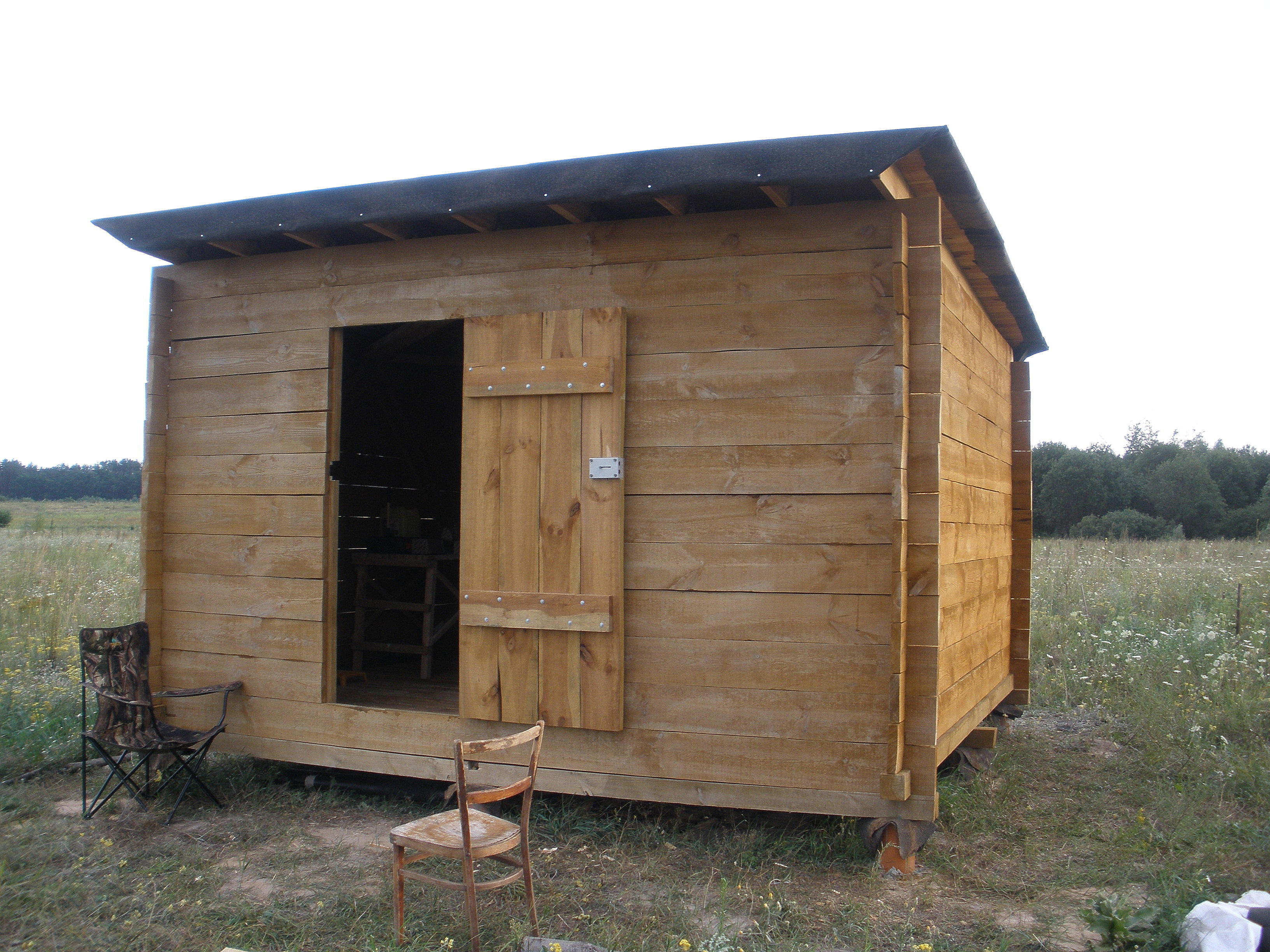

Вопрос к форумчанам насколько реальна моя идея. Сейчас ищем что-то вроде вагончика-бытовки, на крайний случай контейнер немаленьких размеров на двоих с сестрой (у нас смежные участки). Найти что-либо подходящее за за подходящую цену нелегко. Вот и подумалось - а что если найти плотника, который соберет данную конструкцию нам за соответствующее вознаграждение.
Фотку взяла у автора указанной темы. Желательны два окна. Сложность - участок абсолютно голый, без электричества. Возможен вариант перевозки сарайчика на участок после сборки.
Если есть люди, умеющие и желающие этим заняться, скажите о цене вопроса. Материалов на домик 3х9 я насчитала около 7 тысяч. Без фундамента.
каркас брус 100х100х3000м = 22 шт = 0,66 м3
лаги на пол, 50х100х3000м = 10 шт = 0,15 м3
стропила на крышу = 50х100х4500 = 12 шт = 0,27 м3
доска для пола 50х100х4500 = 60 шт = 1,35 м3
доска для зашивки стен (высота строения 2,7 м) = 50х100х3000 = 56 шт = 0,84 м3
доска для зашивки стен (фасад и задняя стенка) = 50х100х4500 = 108 шт = 2,43 м3
доска для доп обрешетки стропил = 25х100х4500 = 10 шт = 0,12 м3
доска лобова 25х100х3000 = 8 шт = 0,06 м3
___________
5, 88 м3
ориентируйтесь на 1100 грн м3 = 6468 грн за дерево
уголки и крепежные материалы еще где-то на 1000 грн
шифер на 1500 грн
+ доставки
+ работы, лучше договариваться с месными
Делать нужно такое на месте, иначе нужно грузить и разгружать краном + 3 м ширины нужно везти спец транспортом (стандарт 2,4)

дык я Вам спецификацию сделала :-)
по работам - там работы дня на 3-4 для 2-х человек с руками и инструментом, правда, инструмент весь должен быть на аккумуляторах, а еще лучше - возьмите аренду небольшой генератор
можно еще удешевить - на стены и использовать необрезную доску "внахлест" выглядит прикольно, это где-то -1000 грн на метриалах
На крышу лучше положить профнастил ПК-20 (не металлочерепицу) по сплошной деревянной обрешетке. Для шифера угол наклона крыши маловат, весной потечет. Листы профнастила берите сразу по длинне крыши в 4,5 метра и делайте перехлест в пару волн.
Сплошная деревянная обрешетка будет вам вместо потолка и защитит летом от горячего профнастила.
Все подготовленные материаллы (доски и профнастил) имеют максимальную длину в 4,5 метра и их можно завезти за один раз.
