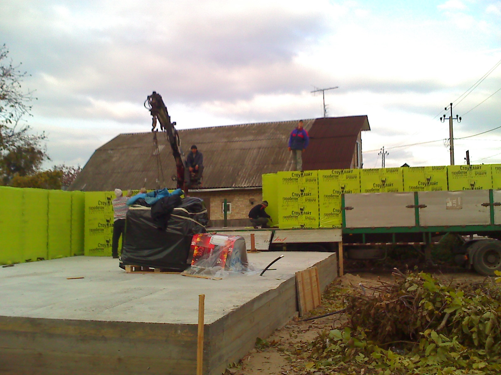

Заказывал за неделю,
привезли19.10 Первые блоки СтоунЛайт Д-400 прочности В2,5
брал по секрету через западного производителя, в тот момент никто не хотел разглашать эту инфу, эксперимент на мне делали чёли?
Провели с бригадиром испытание на прчность кустарным методом
Аэрок Д-500
блоки практически одинаковы, но СЛ теплее!

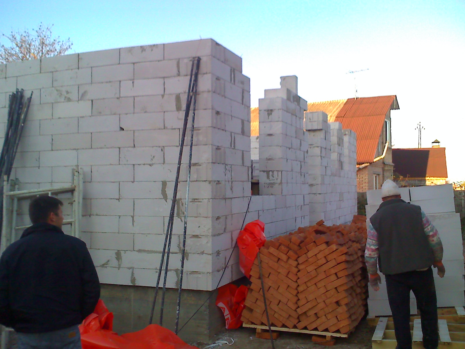

Вопрос оффтоп - какую ширину блока Вы брали и какой (сколько см) выпуск делали над цоколем ? По фото можно сказать сантиметров 5-8 ?
Ну это радует. Стоун Лайт набирает обороты.
ширина 40 см, выпуск 7 см, мои хлопцы хотели 5 см, но так как не будет пенопласта, а на фундамент ляжет песчанник или резаный бут - то решил 7.

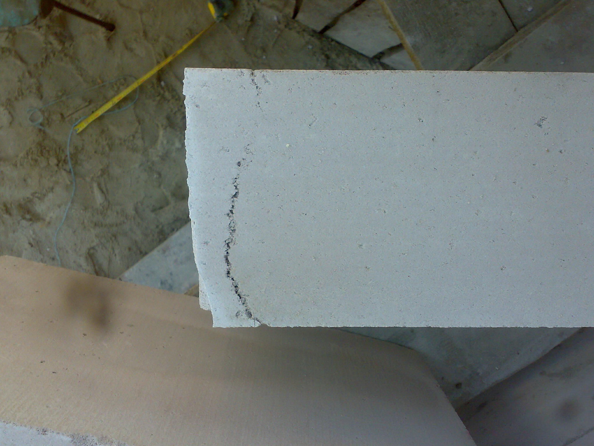

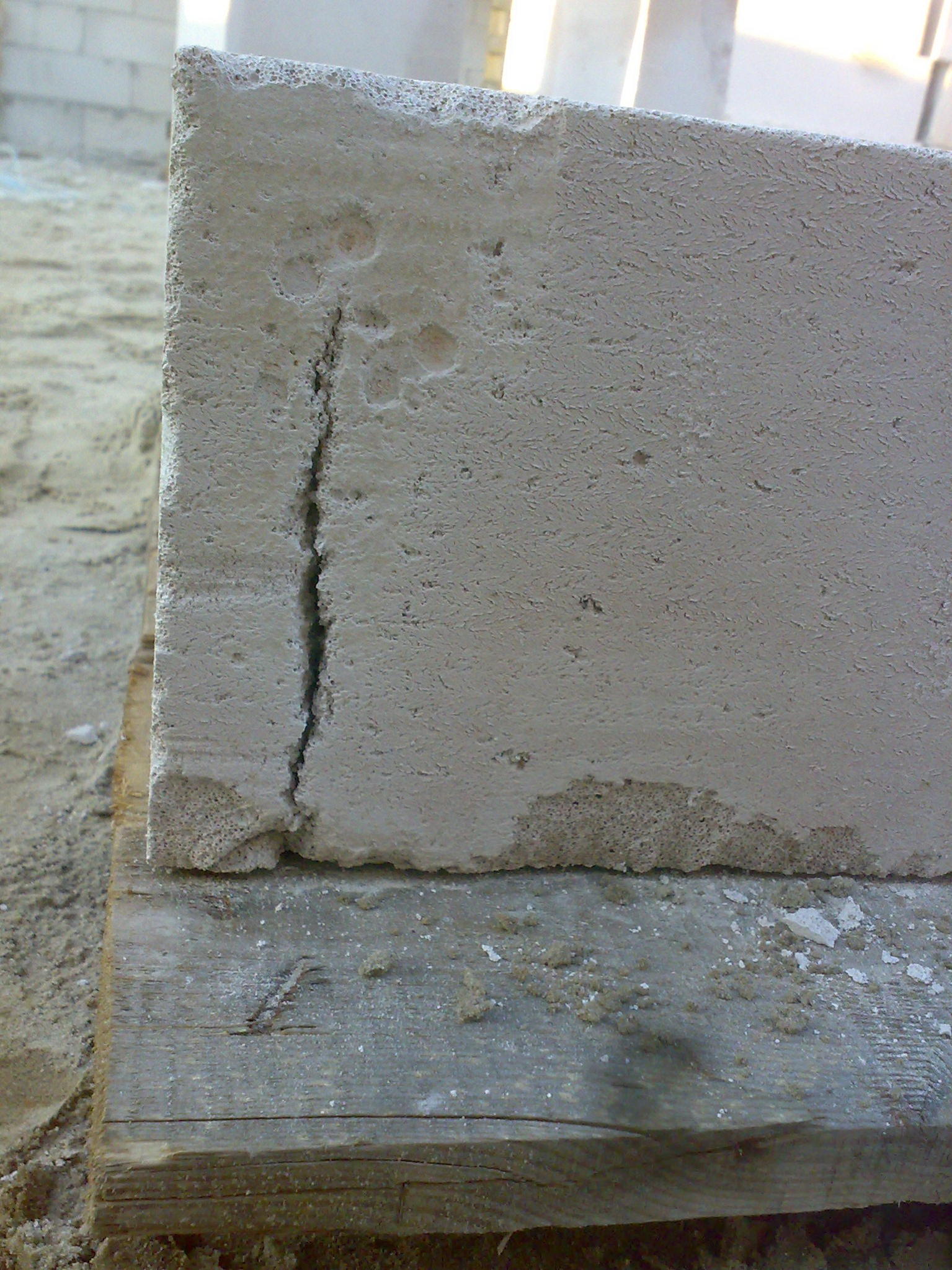

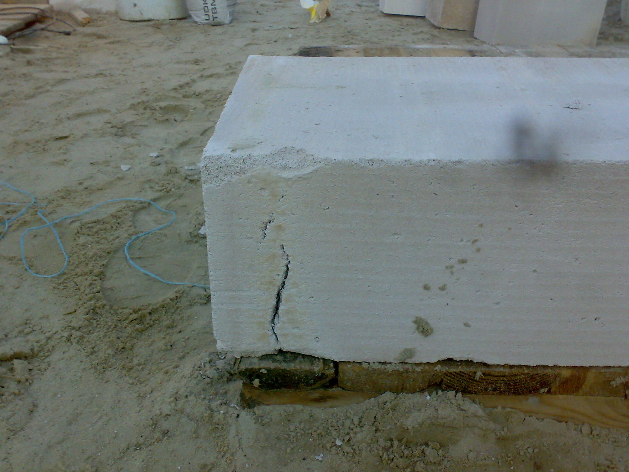

Это не совсем то, что вы подумали, говоря, что доливали… у нас тоже были подобные проблемы. Не буду раскрывать секрет, как этого удалось избежать )))) Но это вопрос в нарушении производственного цикла. Встречал такое у всех производителей.
Михаил, у Вас тоже такие блоки присутствуют, так что все как у всех ;)
Сфотографировал парочку для примера:
УДЖАС!!!!!!!
да узнаю завод номер 1 (это наверное в жашкове он номер 1:)
у меня тоже такого добра хватает :(
