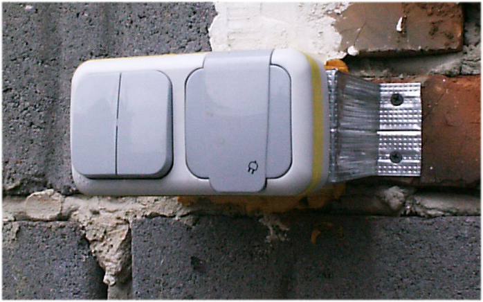

Каким способом можно закрепить наружную розетку на отштукатуренный утеплитель (пенопласт) ? Пока кроме мысли, что на потенциальном месте розетки приклееть толстую кафельную плитку, ничего не приходит.

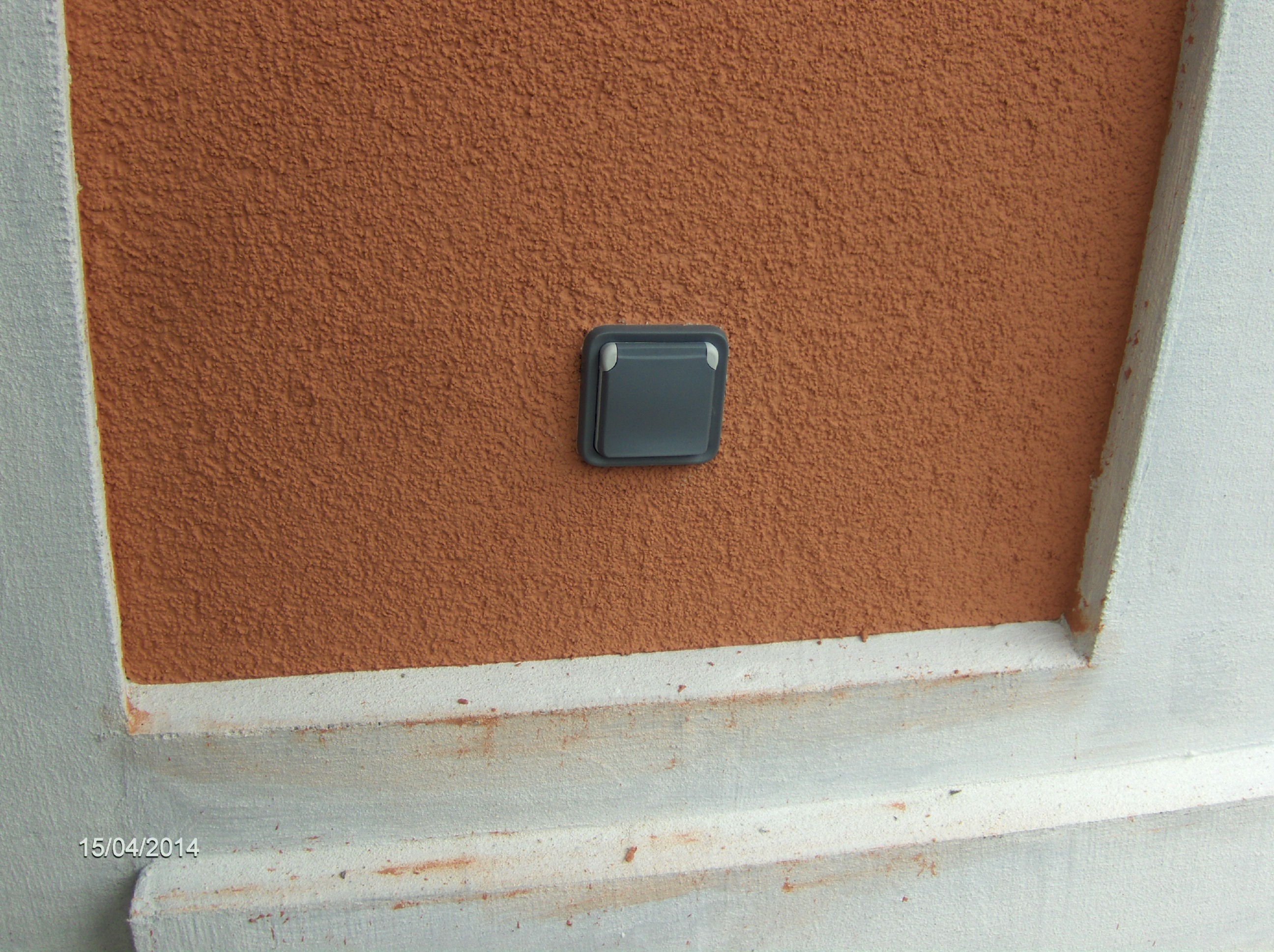

Если вы хотите поставить правильную и надежную розетку, например такую:www.stroimdom.com.ua/forum/attachment.php?attachmentid=70415&d=1285766559...
...то я их у себя поставил на улице.
Стена утеплена минватой 50мм и была пошпаклевана.
Купил розетки. Ребята аккуратно в месте вывода кабеля прорезали "квадратик" и установили коробку (розетка эта разбирается) - закрепили ее саморезами на два дюбеля к стене.
Потом поставили крышку, оклеили скотчем малярным и заштукатурили.
Результат - на фото.
Если у вас уже оштукатурено, то после установки "впотай" пройдитесь по периметру силиконом для герметизации стыка и чтоб трещины не пошли.
Если слой пенопласта больше 50мм, то можете выбрать паз полностью, но потом вначале установить что-то негорючее 50мм, а потом - по плану...

Думаю, такой вариант может пройти только если вы сделаете по периметру коробочки экран из базальтовой ваты хотя бы 30мм (fasrock), но тогда придется участок перештукатурить...
Зато розетка будет утоплена - красиво и удобно...:good:

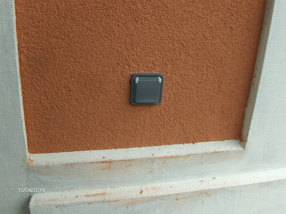

Выше вам дали один из вариантов крепления - на профиль...
НО... все зависит от слоя пенопласта. Если это будет 10см, то я бы посоветовал в месте выхода провода сделать "коробочку" из базальтовой ваты повышенной плотности (тот же фасрок).
По размеру розетки вырежете квадратик из ваты (толщиной 5см) и приклеите ее на стену. Потом вокруг нее приклейте по периметру ТОРЦОМ еще отрезки той же базальтовой ваты шириной 10см (по толщине ПСБ), ну а потом уже все вокруг - пенопластом. Когда все вместе потом затянете сеткой с клеем, то трещин не будет...
"Рамка" из базальтовой ваты по периметру - это т.н. противопожарный разрыв "в миниатюре".
