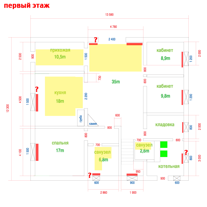

webema Опубліковано: 26 вересня 2010 Поділитись Опубліковано: 26 вересня 2010 Итак, через недели две можно будет собирать систему отопления. Кто готов? Что вычитал/нашел Вариант типа такого www.otoplenie.com.ru/otp2/gl11.html Что в них нравится Полностью независимые ветки. Возможность подключить два котла (газ + ТТ) и включать их в любых вариантах. ГВ от системы (любого из котлов). Туда же и теплые полы. Ребята профи - опять к вам обращаюсь с вопросом - насколько оптимальна (практична) такая схема отопления? Не очень дорого ли будет стоить? Как можно удешевить, но не потеряв в гибкости первично/вторичной системы? Что будет входить в систему отопления: + два котла - газ и ТТ + бойлер литров 200 + 4 ветки теплых полов (прихожая/гостинная, кухня, санузлы 1-го этажа, санузел 2-го этажа) + ориентировочно 7 веток радиаторы/змеевеки (спальня первого + санузел?, кухня?, гостинная, кабинеты +? кладовка, лестница +? котельная?, 2 спальни 2-го этажа и еще 2 спальни второго этажа). Думаю метод гребенки для моего варианта будут в самый раз? + хочется пару контроллеров для поддержания температуры по веткам. Прокладка будет в стяжке. Подключение радиаторов хочется из стены. Что нужно для низкотемпературного отопления? Оно лучше (экономней)? Пару слов о доме. Размеры 12х13 метров. Полтора этажа. Потолки 2,8м. Окна высота 1,4м. В гостинной второй свет (полностью стеклянная стена шириной 2,4м, высотой около 5м). Наружные стены газоблок 400мм. Штукатурить буду с двух сторон. Планы дома во вложении. Там же пару фоток самого дома (3Д). Разъяснения плана: желтый цвет - теплый пол красный - радиаторы зеленый - два котла По знакам вопроса. Нужны ли эти радиаторы, или можно обойтись? Еще по поводу котлов. Думаю брать без запаса мощности или даже чуть меньше (газовый). В большие холода буду просто подтапливать ТТ. А если что с газом - ТТ будет основным, а помогать сможет печь. Идея реальная? Экономия как на цене котлов, так и на КПД? Кто разбирается в таких системах? Сколько будет стоить установка системы в моем доме? /цену можно в личку/ Сколько обойдутся материалы оптимальные по цене/качеству? На понты денег нет, но хочется комфотрно жить потом. Прошу кто знает - ответить на все вопросы Надеюсь не сильно путано написал =))) Посилання на коментар Поділитися на інших сайтах More sharing options...

Теплотехник Опубліковано: 27 вересня 2010 Поділитись Опубліковано: 27 вересня 2010 А какие схемы нужны для расчетов? Для расчётов нужны поэтажные планы. Посилання на коментар Поділитися на інших сайтах More sharing options...
webema Опубліковано: 27 вересня 2010 Автор Поділитись Опубліковано: 27 вересня 2010 Для расчётов нужны поэтажные планы. А чего нет на моих планах? Каких-то размеров? Посилання на коментар Поділитися на інших сайтах More sharing options...

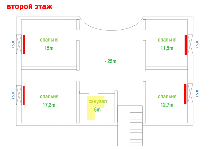

Котельщик Опубліковано: 27 вересня 2010 Поділитись Опубліковано: 27 вересня 2010 На вскидку. 1. Под большим вопросом, справится ли в прихожей теплый пол с поддержанием температуры. 2. На втором этаже, холл с вогнутой часть стены. Непонятно без разрезов, если один объем с первым этажем то нормально, если раздельно, то надо как то подогревать холл. Посилання на коментар Поділитися на інших сайтах More sharing options...
webema Опубліковано: 27 вересня 2010 Автор Поділитись Опубліковано: 27 вересня 2010 На вскидку. 1. Под большим вопросом, справится ли в прихожей теплый пол с поддержанием температуры. 2. На втором этаже, холл с вогнутой часть стены. Непонятно без разрезов, если один объем с первым этажем то нормально, если раздельно, то надо как то подогревать холл. 1. Там же жарко и н едолжно быть. Но, конечно, кто этим занимается - знает лучше. Может имеет смысл и туда небольшой радиатор добавить. Или таки поставить тот, что слева от выхода на террасу (тот что со знаком вопроса). 2. На втором этаже вогнут _пол_. Да, там "второй свет". Т.е. это объединено с первым этажем. Посилання на коментар Поділитися на інших сайтах More sharing options...
Interso Опубліковано: 27 вересня 2010 Поділитись Опубліковано: 27 вересня 2010 1. Там же жарко и н едолжно быть. Но, конечно, кто этим занимается - знает лучше. Может имеет смысл и туда небольшой радиатор добавить. Или таки поставить тот, что слева от выхода на террасу (тот что со знаком вопроса). 2. На втором этаже вогнут _пол_. Да, там "второй свет". Т.е. это объединено с первым этажем. Какая кубатура холла? Посилання на коментар Поділитися на інших сайтах More sharing options...
Котельщик Опубліковано: 27 вересня 2010 Поділитись Опубліковано: 27 вересня 2010 1. Там же жарко и н едолжно быть. Но, конечно, кто этим занимается - знает лучше. Может имеет смысл и туда небольшой радиатор добавить. Или таки поставить тот, что слева от выхода на террасу (тот что со знаком вопроса). Принцип то простой, отапливать все помещения, кроме внутренних, а у вас прихожая - угловое помещение с наружной дверью. Теплого пола там с гулькин нос, так что радиатор не помещает. Посилання на коментар Поділитися на інших сайтах More sharing options...

webema Опубліковано: 27 вересня 2010 Автор Поділитись Опубліковано: 27 вересня 2010 Какая кубатура холла? 10,5 х 2,8 = 29,4 м3 Но еще дело в том, что в гостинную там нет двери - арка. Посилання на коментар Поділитися на інших сайтах More sharing options...
webema Опубліковано: 27 вересня 2010 Автор Поділитись Опубліковано: 27 вересня 2010 Принцип то простой, отапливать все помещения, кроме внутренних, а у вас прихожая - угловое помещение с наружной дверью. Теплого пола там с гулькин нос, так что радиатор не помещает. Так может если теплый пол "не потянет", лечше просто радиатор (без теплого пола)? Зачем и то и то? Посилання на коментар Поділитися на інших сайтах More sharing options...
Interso Опубліковано: 27 вересня 2010 Поділитись Опубліковано: 27 вересня 2010 10,5 х 2,8 = 29,4 м3 Но еще дело в том, что в гостинную там нет двери - арка. Я имел ввиду кубатура гостинной где большое окно. Посилання на коментар Поділитися на інших сайтах More sharing options...
webema Опубліковано: 27 вересня 2010 Автор Поділитись Опубліковано: 27 вересня 2010 Я имел ввиду кубатура гостинной где большое окно. Это сложно. Так как к гостинной примыкает прихожая, кухня, второй этаж через лестницу и второй свет. Это то - что дверями не закрывается. Что из этого считать, а что нет? Посилання на коментар Поділитися на інших сайтах More sharing options...
