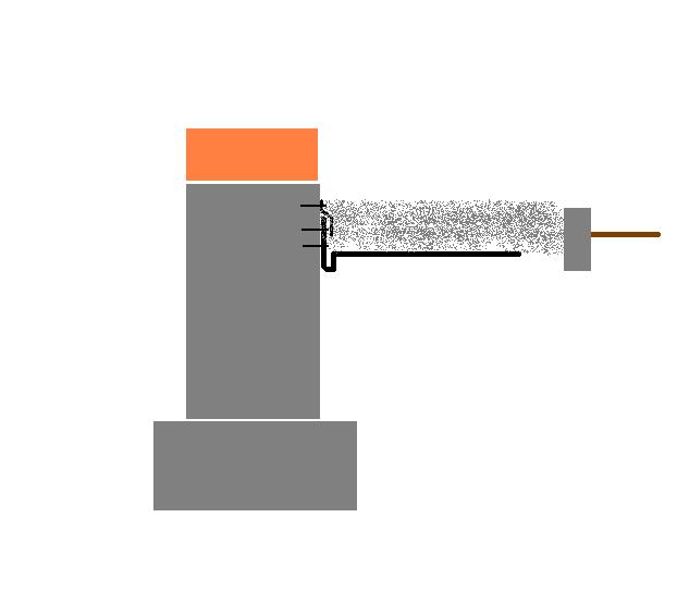

Дом построен 4 года назад, но сейчас только утепляли цокольный этаж екструдированым пенопластом и соответственно откапывали фундамент для утепления и в земле где-то на 0.6-0.8 метра.
Вопрос
Можна ли в течении месяца приступать к строительству отмостки из бетона или уже лучше ее сделать после зимы. Опасения возникают не будет ли проседать грунт под отмосткай, хотя его проливали и трамбовали.
Вопрос
Не делайте из бетона.
планировали щебенка 10см, потом залить бетоном.
А в чем недостатки такой отмостки?
В стоимости и ... надежности (это я про возможное образование осадочной трещины между бетонной отмосткой и цоколем), да и ждать пока грунт уплотнится не нужно.
Найдите в Гугле профилированная мембрана.

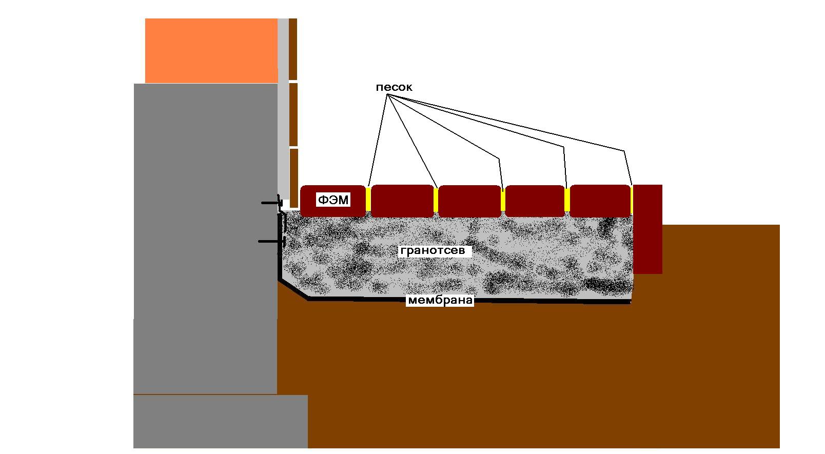

а если отмостку (шириной 120 см) эксплуатировать в дальнейшем как дорожку. что будет надежнее бетонного оснавания?
Смотрите рисунок.
