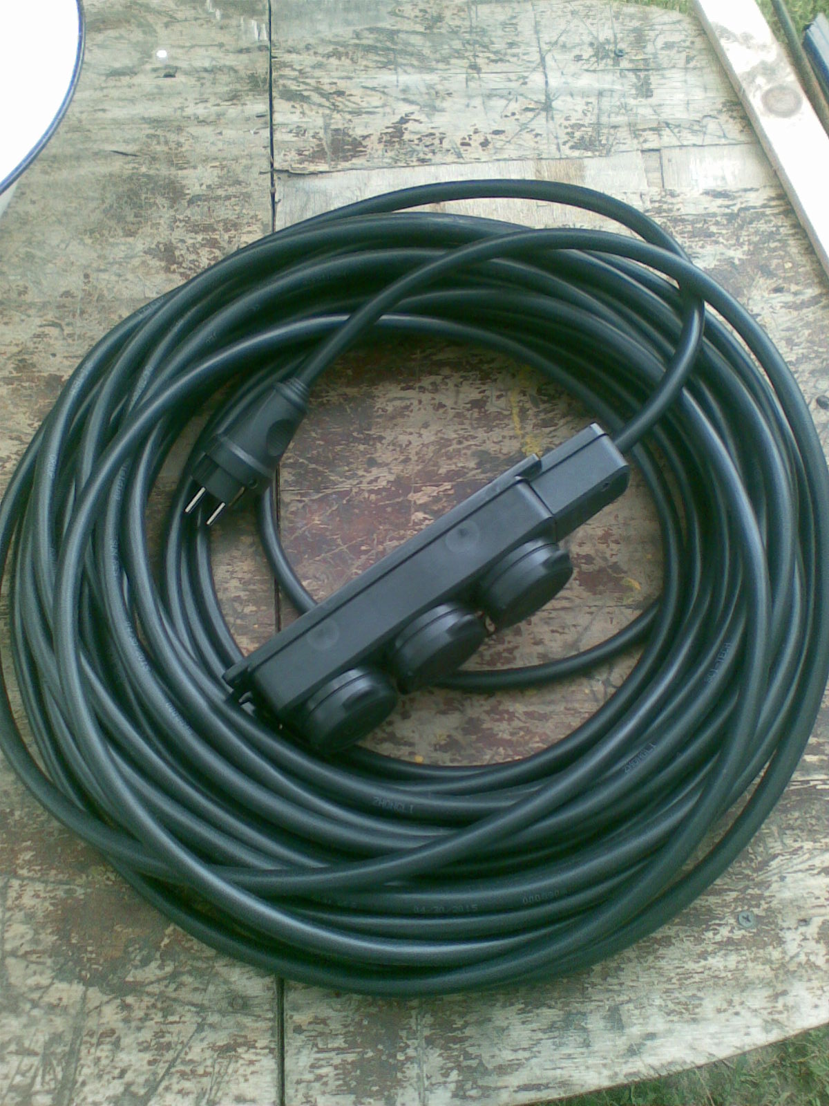

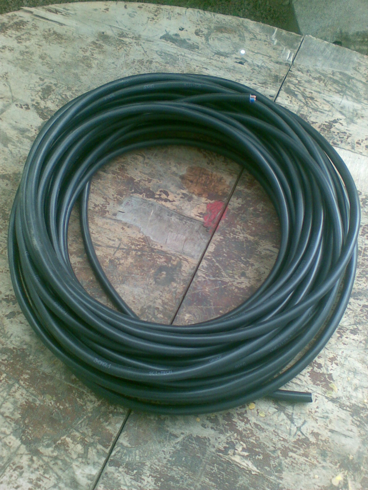

что из них оболочка кабеля, а что изоляция жил??? потому как оболочка точно не горит, пробовал. к тому же очень приятная тактильно, напоминает каучук или прорезинку! а вот изоляция жил горит синим пламенем, даже без открытого огня!
Как вариант, возможно было сторительство нового заводика
из слов человека у которого брал, действительно, где-то на установке оборудования этот скомуниздили, а поставили наше гуамно)
это кабели типа H07RN-F
и цена их наверное мама не горюй!!! в таком сечении сколько приблизительно будет стоить?
