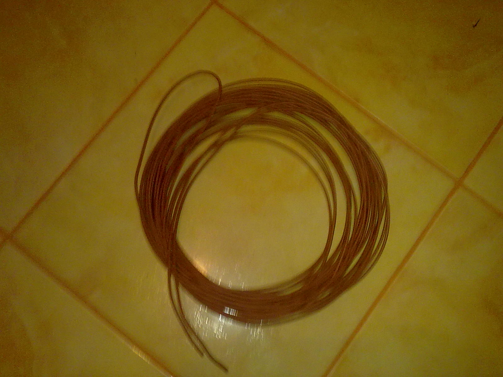

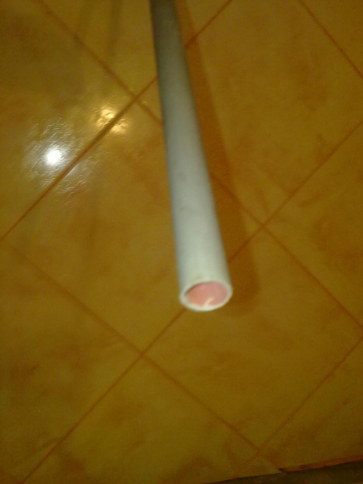

avtovas Опубліковано: 24 серпня 2011 Поділитись Опубліковано: 24 серпня 2011 нестворюю знов нову тему пишу сюда хочу кабель SIF запхати додатково у короб начитався їх тоже є дофіга різних польских німецьких і китайських і згадав що колись мав машину із німечини і там були такі трубки пласмасові німець ікраз і займався електрикою пробував палити їх вони негорять тільки розплавились і що мене саме більше здивувало майже не було запаху хтось мав з такими справу Посилання на коментар Поділитися на інших сайтах More sharing options...
