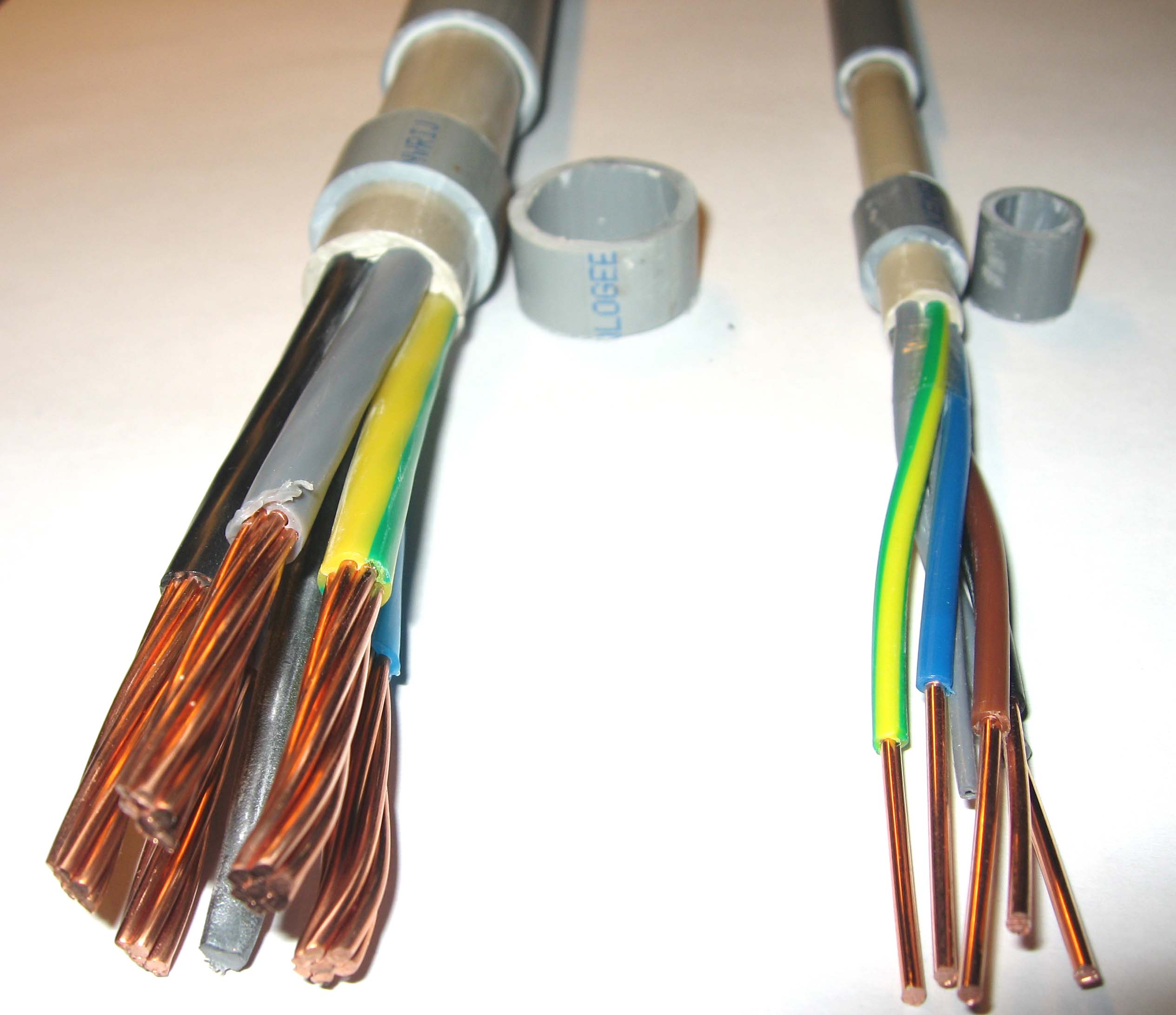

GRENADER Опубліковано: 29 травня 2014 Поділитись Опубліковано: 29 травня 2014 Купил недавно кабель производства ЗЗЦМ ВВГнг 5х2.5 цвет жил порадовал ,две жилы красного цвета, две жилы черного цвета о одна синяя.На заводе сказали что это по новым правилам Дбн. Уже как 2 года. Кроме того у ВВГнг класс гибкости 3 3х2.5 жилы были разного класса гибкости. По сечению притензий нет. У кого о были такие приколы или прлсто завод решил забить на все типа и так купят. Посилання на коментар Поділитися на інших сайтах More sharing options...
Firetuf Опубліковано: 29 травня 2014 Поділитись Опубліковано: 29 травня 2014 GRENADER - то, что Вы описали - это полный пипец. 1. ЗЗЦМ ВВГнг 5х2.5 цвет жил порадовал ,две жилы красного цвета, две жилы черного цвета о одна синяя - то есть, у вас будет две фазы L1, две фазы L2и один ноль N. А где третья фаза L3? А где заземление PE? Даже в школе знают, что РЕ - желто/зеленый. 2. На заводе сказали что это по новым правилам Дбн. Уже как 2 года. - а с какого это перепуга, завод работает по ДБНам? 3. у ВВГнг класс гибкости 3 3х2.5 жилы были разного класса гибкости. - вообще без комментариев. То есть, одна жила была многопроволочная, а другая монопроволочная? Расцветка жил, в том мире, где заводы работают в строгом соответствии с требованиями стандартов, бывает одна едина, по CENELEC HD 308 S2:2001, обязательный для всех с ... 2006 года (на минуточку). на форуме уже выкладывалась, поищите в темах. Расцветку в Вашем кабеле, ЗЗЦМ ВВГнг 5х2.5 , могу объяснить только одним - на тот момент, при производстве, в наличии были только такие провода. пы-сы: на фото, как должны выглядеть кабели с жилами 1-го и 2-го класса гибкости. Посилання на коментар Поділитися на інших сайтах More sharing options...

tollyn Опубліковано: 29 травня 2014 Поділитись Опубліковано: 29 травня 2014 - то есть, у вас будет две фазы L1, две фазы L2и один ноль N. А где третья фаза L3? А где заземление PE? Даже в школе знают, что РЕ - желто/зеленый. Я думаю не так Красные L1 и L2. Синий N. Черные PE под каждого потребителя. Посилання на коментар Поділитися на інших сайтах More sharing options...
OuldMan Опубліковано: 29 травня 2014 Поділитись Опубліковано: 29 травня 2014 Купил недавно кабель производства ЗЗЦМ ВВГнг 5х2.5 цвет жил порадовал ,две жилы красного цвета, две жилы черного цвета о одна синяя.На заводе сказали что это по новым правилам Дбн. Уже как 2 года. Кроме того у ВВГнг класс гибкости 3 3х2.5 жилы были разного класса гибкости. По сечению притензий нет. У кого о были такие приколы или прлсто завод решил забить на все типа и так купят. Два раза покупал кабель ВВГнг 3х1,5. Покупал в Капро. В первом случае цвета жил: синяя, скорее красная чем коричневая, жёлто-зелёная. Во втором случае все жилы белые, но две с едва заметными синей и зелёной полосками. Посилання на коментар Поділитися на інших сайтах More sharing options...

GRENADER Опубліковано: 30 травня 2014 Поділитись Опубліковано: 30 травня 2014 Получил кабель 5х6 тот же прикол. Две жилы черного, две красного, одна синего. Про оттенки говорить бесполезно, если в помещении это не видно. Если жили одного цвета то они должны маркироваться цифрами. Это конечно не кретично, но лишние движения напрягают при при прозвонке. У ВВГнг третьего класса две жилы похожи на класс гибкости 2 одна класс гибкости 3.У 3х1.5 в одной жиле есть пару проволочек в два раза тоньше остальных. При опресовке втулочным наконечником все время вылазят в стороны. Позже сброшу фото. По видимому завод забил на качество. Посилання на коментар Поділитися на інших сайтах More sharing options...

ion4ik Опубліковано: 1 червня 2014 Поділитись Опубліковано: 1 червня 2014 Это я про кабель ЗЗЦМ вот был у меня позавчера случай на рынке. подхожу к манагерам, говорю, надо самый нормальный провод пвс 2*2,5 чтобы меньше была усечёнка. эти клоуны достают ззцм, вот бери, самый классный по 10.4 м/п я задаю встречный вопрос, перемеряли? нет! давай померяй, самим интересно........ну и достают ручку и листик чтобы записать мои действия))) беру и них цифровой штангель(0,01мм) меряю, проволока диаметром 0,19мм в жиле 50 штук. итог: сечение 1,41 мм/кв..............ответ, это ты херово типа учился, иди доучись) и это говорят мне люди которые всё записывали на листочек, и из школы их наверное ещё в классе 6-7ом выгнали, когда площадь круга проходили)..........РЖУНИМАГУ, задорнов нервно курит в стороне!!! Добавлено через 1 час 0 минут Я тоже не ленивый, к тому же принципиальный, беру свой шнур/кабель/провод MSK 3G2,5 (короче, типа ПВС), 5-го класса гибкости. Диаметр проволоки - 0,24 мм. Сечение проволоки - около 0,06 мм.кв. Количество проволок в жиле - 45 шт. Сечение проводника - около 2,68 мм.кв. Теперь смотрим предлагаемые Вами бяки (другого слова пока не нахожу). Диаметр проволоки - 0,25 мм Сечение проволоки - около 0,065 мм.кв. Количество проволок в жиле - 30 шт. и 23 шт. Сечение проводника - около 1,94 мм.кв. и 1,49 мм.кв. как вы считали..........Ж-) Посилання на коментар Поділитися на інших сайтах More sharing options...
Firetuf Опубліковано: 2 червня 2014 Поділитись Опубліковано: 2 червня 2014 как вы считали..........я, конкретно в этом случае, данные брал от производителя и сверял с ручными замерами, что касается провода MSK. Измерение многопроволочной жилы в ручную, таким образом, очень приблизительное, в отличии от монопроволоки, поэтому везде и было уточнение - около. Тем не менее, халтуру видно сразу. В помощь вам таблица переходов диаметров в сечения, чтобы не заниматься перерасчетами. Единственно верным измерением качества и соответствия жилы - это измерение сопротивления жилы, длинною в 1 км, мегометром (не ниже 500В). а вообще, нужно обратиться к профи: IEC, как ты считаешь, каким образом/методом, правильно, можно в "базарных" условиях, перепроверить сечение многопроволоки?Перевод AWG в систему СИ.pdf Посилання на коментар Поділитися на інших сайтах More sharing options...
