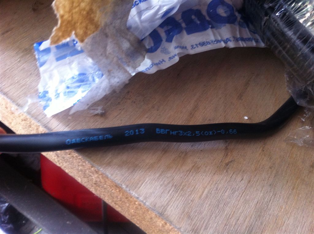

LM Опубліковано: 1 липня 2013 Поділитись Опубліковано: 1 липня 2013 Я брал 100 м 1,5 и 100м 2,5 - по деньгам - 1150 грн. Свыше 1000 грн - доставка бесплатная (Новая почта, Киев) Мои доп расходы - 54 грн новой почте за пересылку денег, т.к. наложенным платежом и хотел убедиться, что получу то, что заказал и именно одесский кабель. Поэтому предварительно посмотрел как выглядит маркировка на самом кабеле в Эпике. К тому же почти 2-х кратная разница с ценой в Эпицентре смущала. Все Ок, вместе с накладной с печатями "ТД Одескабель" и даже скотчем с надписями Одескабель перемотано :D Я помню, "где делают всю контрабанду...", но все ж :D Посилання на коментар Поділитися на інших сайтах More sharing options...

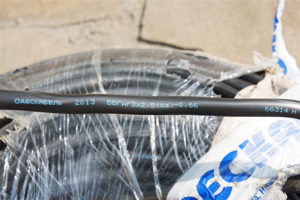

igorrius Опубліковано: 2 липня 2013 Автор Поділитись Опубліковано: 2 липня 2013 Заказывал в Торговом доме Одескабель tdok.com.ua 2 бухты по 200м ВВГнг: 3х1.5 и 3х2.5, по очень привлекательной цене. Все прошло отлично. как промаркирован кабель ? Посилання на коментар Поділитися на інших сайтах More sharing options...

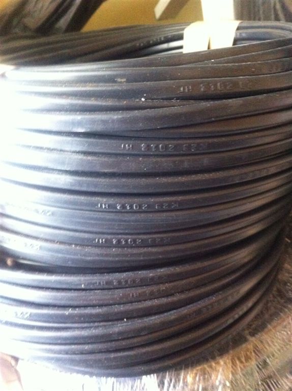

LM Опубліковано: 2 липня 2013 Поділитись Опубліковано: 2 липня 2013 как промаркирован кабель ? вот так (2*1,5 - бухта на фото "верх ногами") Посилання на коментар Поділитися на інших сайтах More sharing options...
Firetuf Опубліковано: 2 липня 2013 Поділитись Опубліковано: 2 липня 2013 вот так (2*1,5 - бухта на фото "верх ногами") Миниатюры - как минимум, К29 - Одескабель. www.ruscable.ru/info/cable/code.html Посилання на коментар Поділитися на інших сайтах More sharing options...

Dudar Опубліковано: 10 липня 2013 Поділитись Опубліковано: 10 липня 2013 тоже в понедельник заказал, вчера приехали кабелечки... все четко и главное оригинал, кабель приятно держать в руке, маркировки все как надо! Посилання на коментар Поділитися на інших сайтах More sharing options...

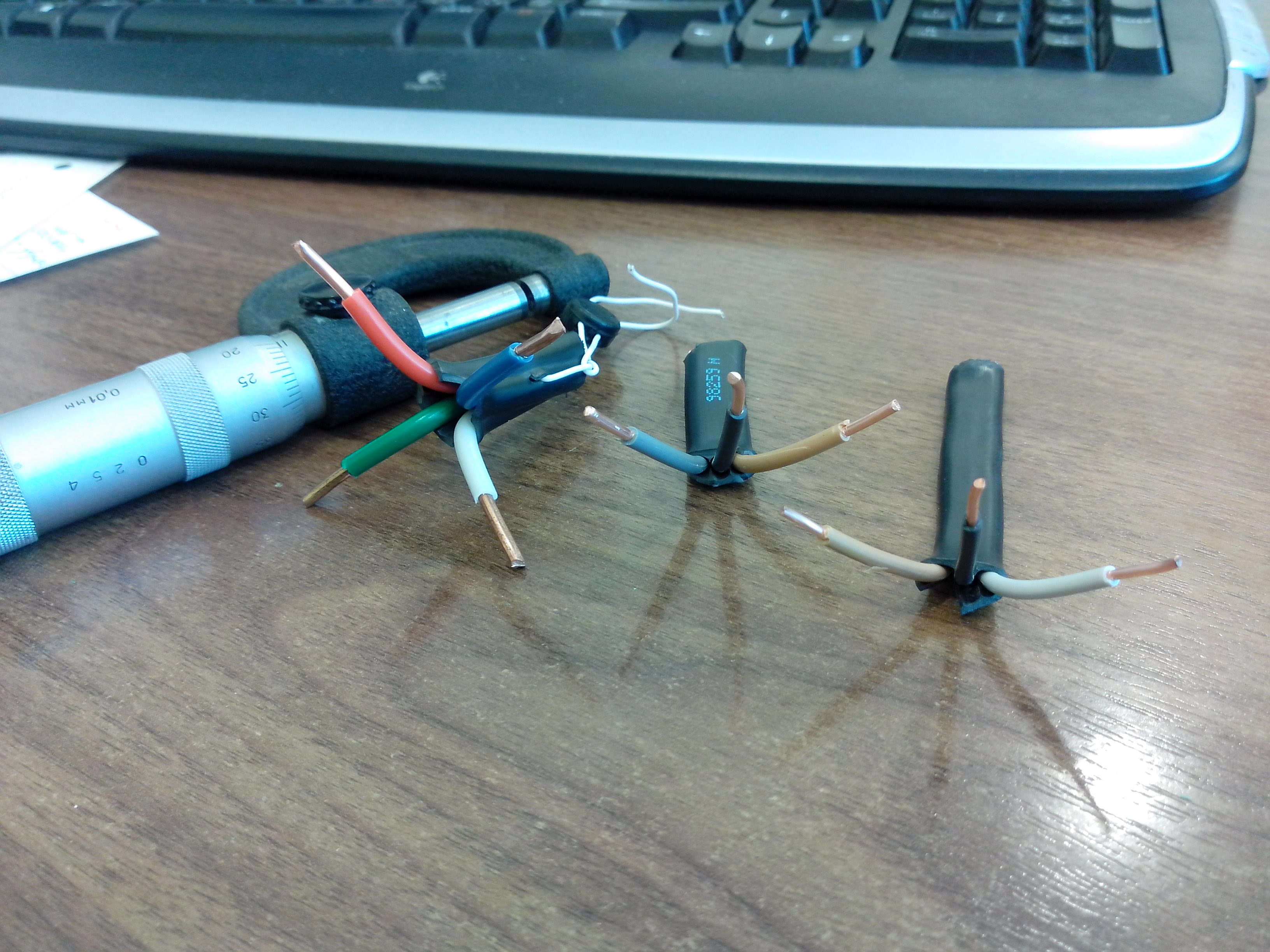

Зигзаг Удачи Опубліковано: 12 липня 2013 Поділитись Опубліковано: 12 липня 2013 Заказал и я в Одессе кабель Ассортимент большой, но для проверки сечения взял три самых ходовых вида. Результаты: 1. ВВГнг-П 3*2,5 -> 1.74 мм -> 2,38 кв мм 2. ВВГнг-П 3*1,5 -> 1,35 мм -> 1,43 кв мм 3. ВВГ 4*4 -> 2,15 мм -> 3,63 кв мм Посилання на коментар Поділитися на інших сайтах More sharing options...

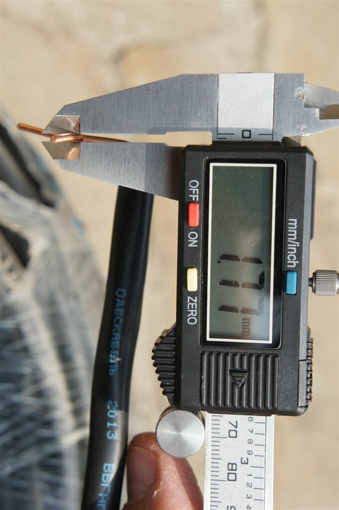

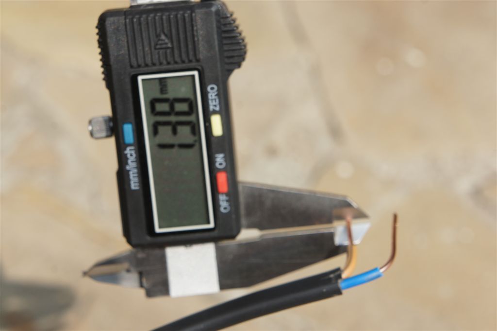

LM Опубліковано: 12 липня 2013 Поділитись Опубліковано: 12 липня 2013 Я измерял обычным штангелем, не микрометром. Непросто измерять и фоткать одновременно, поэтому результаты близкие, но слегка отличаются в лучшую сторону. Интересует мнение спецов о допусках. Посилання на коментар Поділитися на інших сайтах More sharing options...
areti Опубліковано: 12 липня 2013 Поділитись Опубліковано: 12 липня 2013 1. ВВГнг-П 3*2,5 -> 1.74 мм -> 2,38 кв мм 2. ВВГнг-П 3*1,5 -> 1,35 мм -> 1,43 кв мм "законные" 5% щото спи-дить надо же.:D Ждем, что скажет начальник транспортого цеха. Посилання на коментар Поділитися на інших сайтах More sharing options...
Firetuf Опубліковано: 13 липня 2013 Поділитись Опубліковано: 13 липня 2013 Интересует мнение спецов о допусках. сечение проводника - это вообще вещь, я бы сказал, условная, но приближенная к факту. Объясняю. Главное в проводнике - его сопротивление, это и будет тем основным значением, по которому будут рассчитываться потери на проход тока и дальнейшую нагрузку. Если Вы уже хотите действительно докопаться до истины: а)проводите замеры сопротивления жилы. б) замерьте сопротивление изоляции. в) если кабель с индексами нг и нгд, то также не помешает попалить оболочку кабеля, достаточно даже зажигалки. НГ - оболочка будет при воздействии огня обугливаться и разбухать, при НГД - еще и мало выделять дыма, который должен быть светло-белым. Короче, подпалите изоляцию и оболочку, и поймете разницу. Но для этого понадобятся длинные куски кабеля, так как даже на 100 метрах толком ничего не намеряешь. А так, самое простое - это микрометр + зажигалка. 3 Посилання на коментар Поділитися на інших сайтах More sharing options...
igorrius Опубліковано: 15 липня 2013 Автор Поділитись Опубліковано: 15 липня 2013 3. ВВГ 4*4 -> 2,15 мм -> 3,63 кв мм так что чудес не бывает, Даже одескабель занижает сечение ( занижено на 10 процентов от номинала) а че ж не получать дополнительную прибыль, если никто за это к ответственности не притягивает.... Добавлено через 2 минуты Интересует мнение спецов о допусках. если сечение занижено более чем на 7 процентов, то такой кабель не соответствует ГОСТу Посилання на коментар Поділитися на інших сайтах More sharing options...
