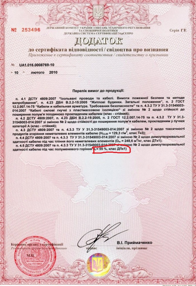

Вот сама продукция и сертификат качества - это доказательство что продукция прошла испытания и соответствует нормативам, а также данным указанным на бирке.
- популизьм! Еще раз - на заборе ... написано. Так что?
Написано 1,5 мм.кв - на самом деле 1,27 мм.кв. Как же с Вашим законом?
Кабель ВВГнгд - оболочка ПВХ, изоляция ПВХ - малодымный, малотоксичный. Это как понимать?
Лоток металлический, толщина стенки 0,7 мм - степень огнестойкости 90 мин. это как?
Металорукав - огнестойкий не менее 90 минут - ???????
Все сертифицировано, ГОСТировано, ISO 9001-версия 2015 года.
Объясняйте, уважаемый!

нгд или нг-LS - то и означает - пониженное дымо- и газовыделение. Материалы кабеля имеют соответствующий коэффициент дымообразования при тлении (группа Д2), и токсичность продуктов сгорания (группа Т1) в соответствии с ДСТУ 4367-1.2:2004 и IEC 61034-1:1997 MOD. Ах, да, чуть не забыл - материал оболочки, кроме этого, не распространяет горение.
Что Вас не устраивает? Надо безгалогенный - производятся и такие. Надо кабель для аварийных систем - аж два производителя кабелей со стеклокерамизирующейся силиконовой изоляцией и еще больше с барьером из слюдяной ленты. Ну, как-то так ;)
Про огнестойкость - не понял в чем суть?
- Приведу еще один факт, а дальше, по этому спору, увы, пока без меня.
Задайте вопрос монтажникам - а каким кабелем они бы работали, если бы был выбор? ВОТ ЭТО И ЕСТЬ ОТВЕТ НА ТЕМУ КАЧЕСТВА В КПП!
Европейские стандарты EN-BS-IEC 61034 установили минимальное значение светопроницаемости 60% (на практике, меньше 80%, считается дурным тоном, да и уважаемый, орган типа Ллойдов, на граничное значение сертификат не выдаст). Это значение достигается путем применения новых материалов, которые пришли на смену ПВХ. Ну нельзя получить из ПВХ безопасный продукт, по-крайней мере на "гнилом" Западе никому это не удалось. Но ПВХ самый дешевый продукт из применямых в этой области. Что же делать? А давайте сделаем ВВГнг=ВВГнгд. А процент светопроницаемости сделаем свой. Да не вопрос, делайте свой стандарт, но только на европейские стандарты тогда не ссылайтесь.
