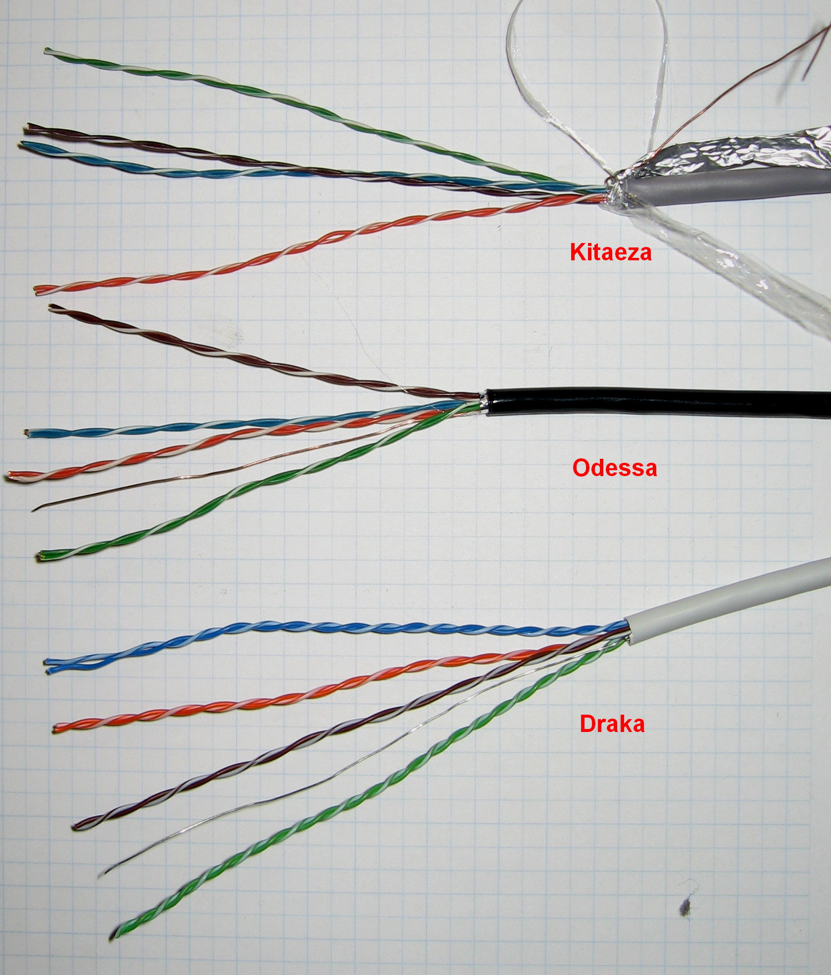

YUKS Опубліковано: 20 грудня 2012 Поділитись Опубліковано: 20 грудня 2012 Подскажите, пожалуйста, хорошего производителя сетевого кабеля типа FTP cat5e, жила 0.51, 4 пары на предмет опимальная цена - качество. Посилання на коментар Поділитися на інших сайтах More sharing options...
Firetuf Опубліковано: 20 грудня 2012 Поділитись Опубліковано: 20 грудня 2012 YUKS, по цене может и дороговато, но за качество отвечаю: DRAKA® FTP Cat.5-e 4x2x24 AWG LSHF - 7 грн/м с НДС. Если там написано, что 0,51 мм в диаметре - то это не 0,44, не 0,48 и т.д. Если должно быть кол. витков около 30 на метр - значит так и есть, а самое главное, все четыре пары должны быть с разным шагом витков, ну и за проводник медь я уже молчу. 1 Посилання на коментар Поділитися на інших сайтах More sharing options...
AndyAntonov Опубліковано: 20 грудня 2012 Поділитись Опубліковано: 20 грудня 2012 Firetuf, «китаеза» ещё не самая китаезная на фото. ;) Посилання на коментар Поділитися на інших сайтах More sharing options...
sov1178 Опубліковано: 20 грудня 2012 Поділитись Опубліковано: 20 грудня 2012 Подскажите, пожалуйста, хорошего производителя сетевого кабеля типа FTP cat5e, жила 0.51, 4 пары на предмет опимальная цена - качество. Как-то работал с FutureCom FTP 300/24 (пр-ва Corning, "арийский" кажись ;)) - качество понравилось, цена точно не помню какая была, около 7.5грн/м. Недавно имел дело с ОК-net КПВЭ-ВП (200) 4х2х0,51 (Одесса), вроде тоже ничего... 1 Посилання на коментар Поділитися на інших сайтах More sharing options...
YUKS Опубліковано: 20 грудня 2012 Поділитись Опубліковано: 20 грудня 2012 т.е. китайский по 2 гр/м это мусор ? за витую пару КПВЭ-ВП(200)4х2х0,51 (FTP cat 5e) просят - 4,32гр/м. Посилання на коментар Поділитися на інших сайтах More sharing options...
AndyAntonov Опубліковано: 20 грудня 2012 Поділитись Опубліковано: 20 грудня 2012 Это люминь 28AWG. Кака редкая. Другого за эти деньги, увы, не будет. Посилання на коментар Поділитися на інших сайтах More sharing options...
Firetuf Опубліковано: 21 грудня 2012 Поділитись Опубліковано: 21 грудня 2012 iretuf, «китаеза» ещё не самая китаезная на фото. - мы же честные , я выбрал, как в мультике про мушкетеров, самых лучших их худших. Посилання на коментар Поділитися на інших сайтах More sharing options...
