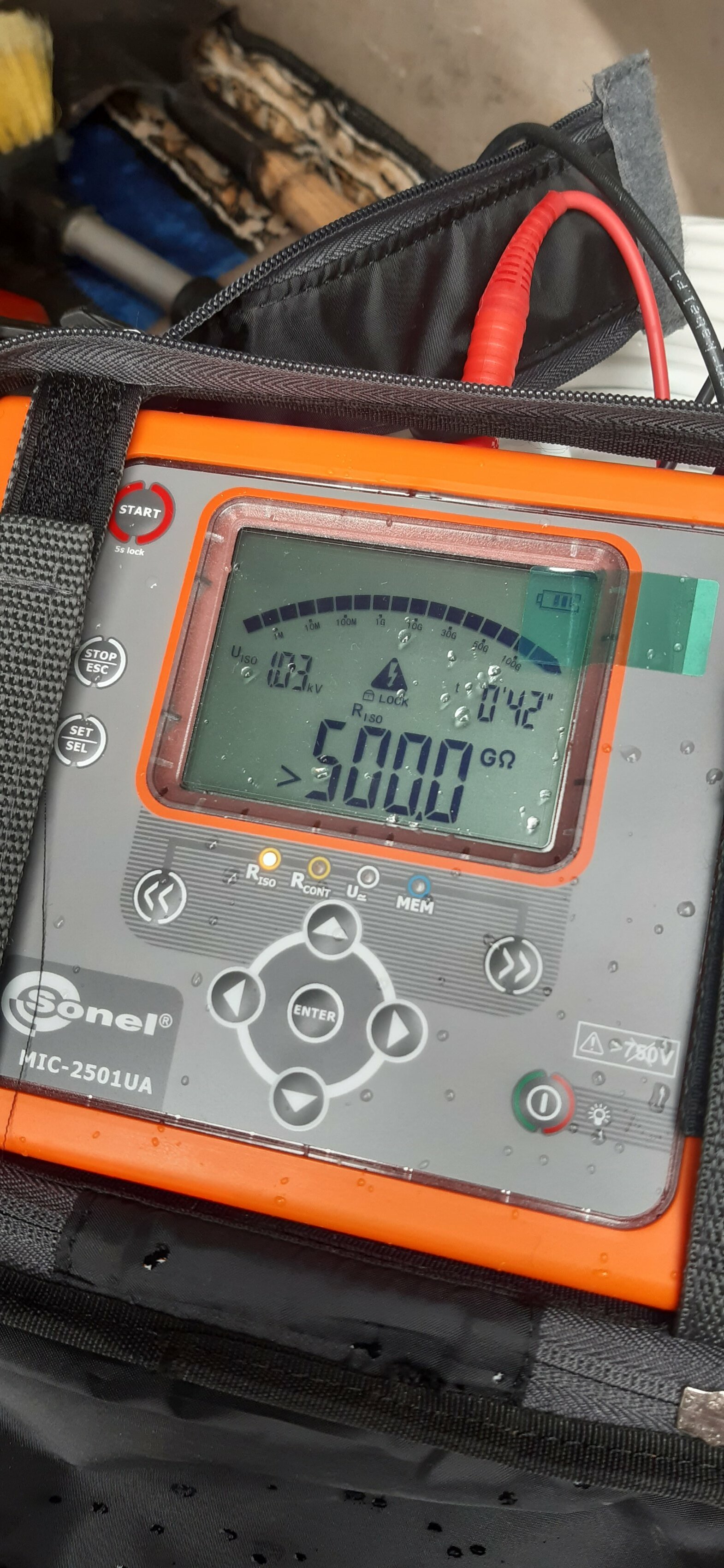

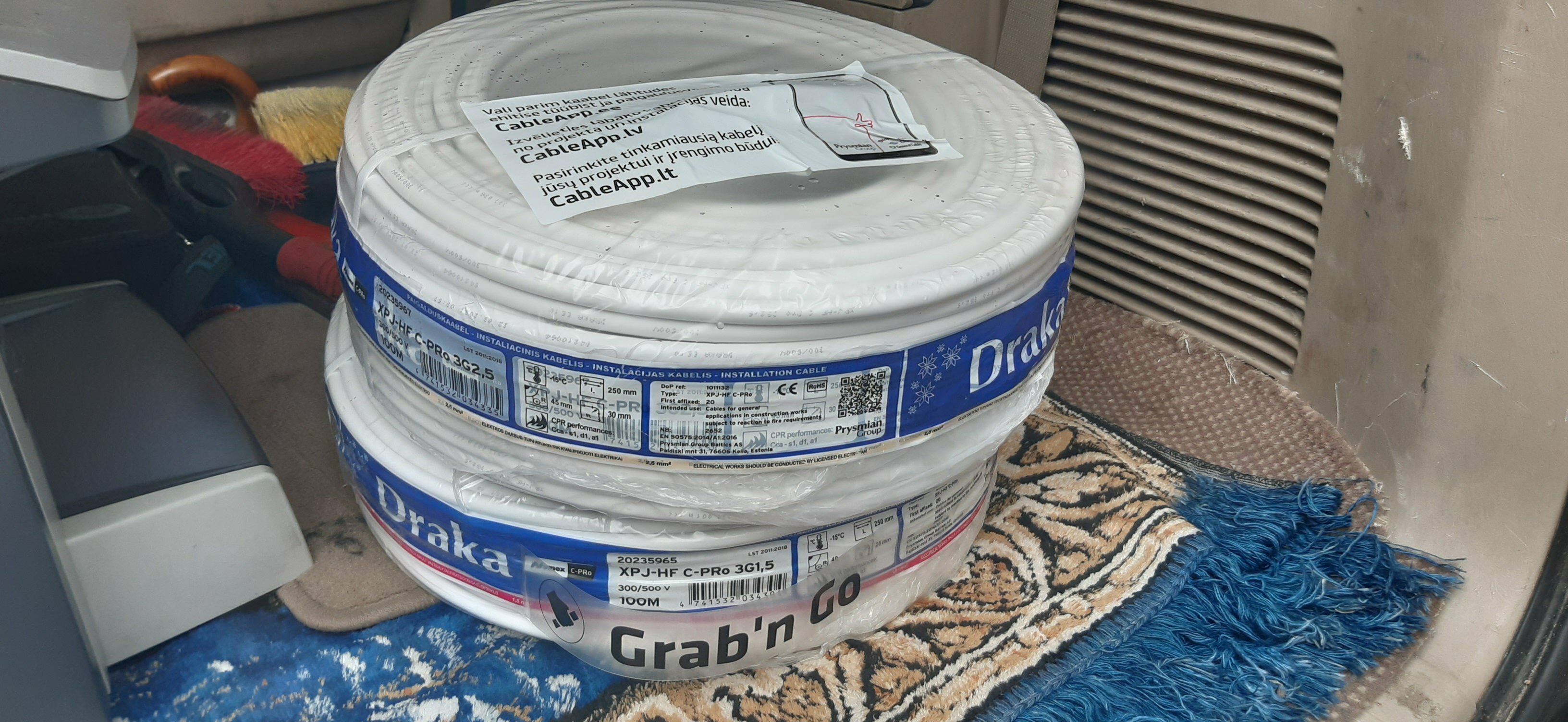

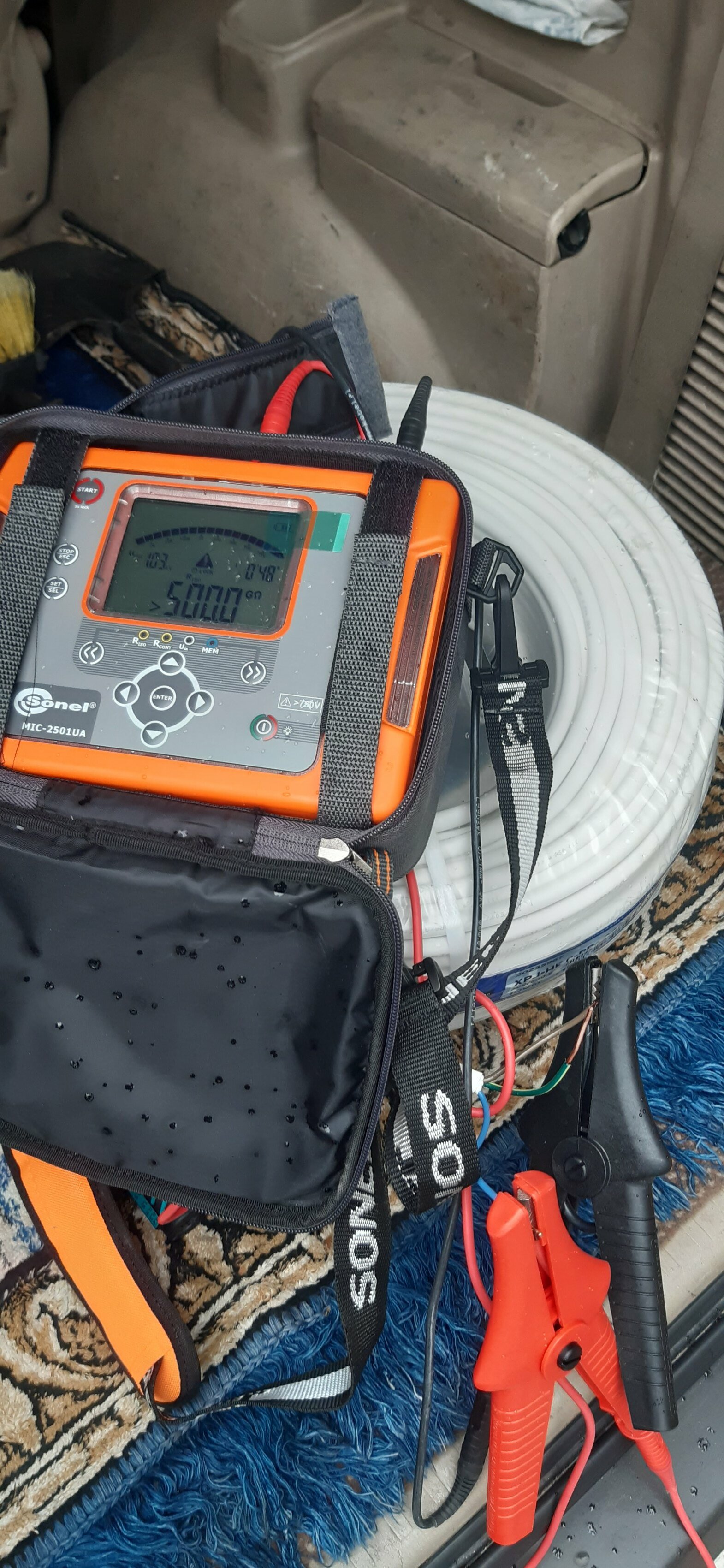

Firetuf Опубліковано: 18 липня 2023 Поділитись Опубліковано: 18 липня 2023 2 часа назад, igorjk сказал: А конкретніше мона? 0,6/1кВ кабелі якраз розраховані під мінімально допустимий опір ізоляції в 0,5МОм(ів) для мемеж 0.4кВ Утопія. Установчі (монтажні) кабелі, розраховані на напругу 300/500 та 450/750. 600/1000 - це промислова напруга. В побуті, вдома, у нас 220/380, або як кажуть 0,4 кВ. Опір ізоляції, наприклад, у установчого кабелю на 300/500В типу XPJ, дорівнює 1,5 ГОм, і це підтвердять багато хто, наприклад Тарас Енергон. Але працювати з силовими кабелями на 1кВ, і монтажними на 300В, це дві велиииикі різниці. Згоден, якщо кабель на 1кВ типу ЗЗЦС))))))) Посилання на коментар Поділитися на інших сайтах More sharing options...
Energon Опубліковано: 18 липня 2023 Поділитись Опубліковано: 18 липня 2023 22 минуты назад, Firetuf сказал: Утопія. Установчі (монтажні) кабелі, розраховані на напругу 300/500 та 450/750. 600/1000 - це промислова напруга. В побуті, вдома, у нас 220/380, або як кажуть 0,4 кВ. Опір ізоляції, наприклад, у установчого кабелю на 300/500В типу XPJ, дорівнює 1,5 ГОм, і це підтвердять багато хто, наприклад Тарас Енергон. Але працювати з силовими кабелями на 1кВ, і монтажними на 300В, це дві велиииикі різниці. Згоден, якщо кабель на 1кВ типу ЗЗЦС))))))) Було діло) 5 Посилання на коментар Поділитися на інших сайтах More sharing options...

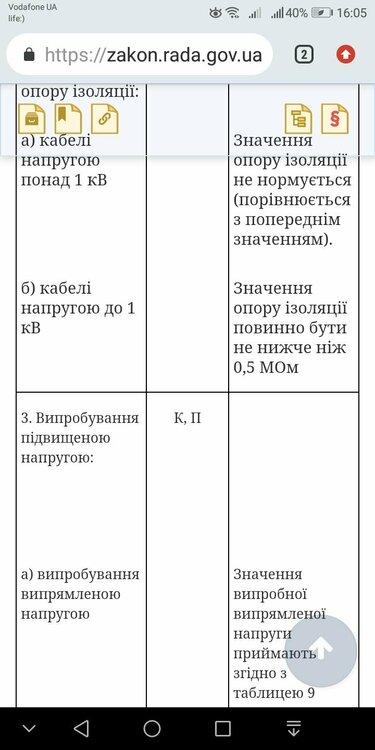

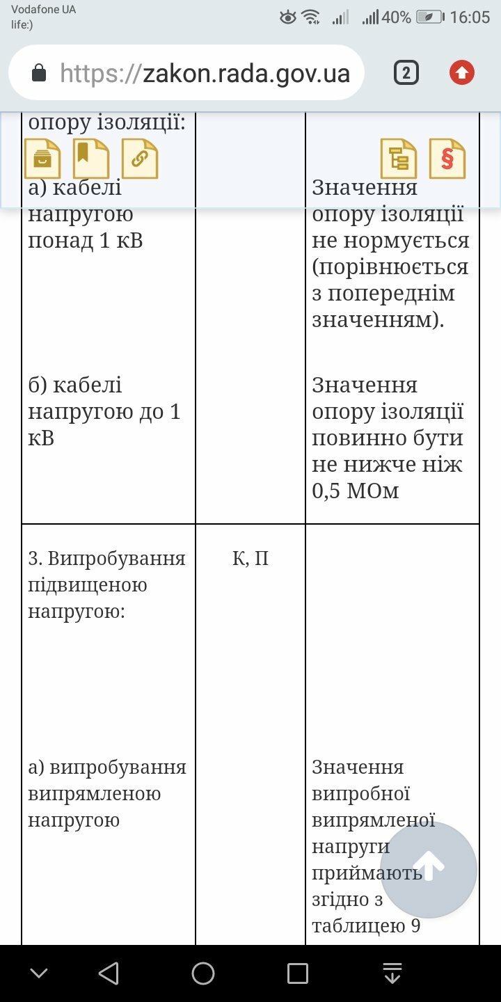

igorjk Опубліковано: 20 липня 2023 Поділитись Опубліковано: 20 липня 2023 (змінено) В 18.07.2023 в 22:11, Firetuf сказал: Утопія. Установчі (монтажні) кабелі, розраховані на напругу 300/500 та 450/750. 600/1000 - це промислова напруга. В побуті, вдома, у нас 220/380, або як кажуть 0,4 кВ. Опір ізоляції, наприклад, у установчого кабелю на 300/500В типу XPJ, дорівнює 1,5 ГОм, і це підтвердять багато хто, наприклад Тарас Енергон. Але працювати з силовими кабелями на 1кВ, і монтажними на 300В, це дві велиииикі різниці. Згоден, якщо кабель на 1кВ типу ЗЗЦС))))))) Ви уважно прочитали про що було написано? Я писав саме про мінімально допустимий опір ізоляції в мережі 0,4кВ. А от сам опір ізоляції не нормується, іншими словами - чим вищий, тим краще. zakon.rada.gov.ua/laws/show/za350-12 Таблиця 5 Кабельні лінії Змінено 20 липня 2023 користувачем igorjk Посилання на коментар Поділитися на інших сайтах More sharing options...
Firetuf Опубліковано: 20 липня 2023 Поділитись Опубліковано: 20 липня 2023 2 часа назад, igorjk сказал: Ви уважно прочитали про що було написано? Я писав саме про мінімально допустимий опір ізоляції в мережі 0,4кВ. А от сам опір ізоляції не нормується, іншими словами - чим вищий, тим краще. zakon.rada.gov.ua/laws/show/za350-12 Таблиця 5 Кабельні лінії Так а я що - проти, чи заперечую, чи не згоден??? Просто працювати з установочними (монтажним) кабелем, набагато зручніше. І як наслідок, якісніше та надійніше буде електромережа. Друге діло, що навіть силові кабелі на 1кВ нашого виробництва, програють монтажним кабелям на 300В європейського виробництва. Спокійніше) Посилання на коментар Поділитися на інших сайтах More sharing options...
