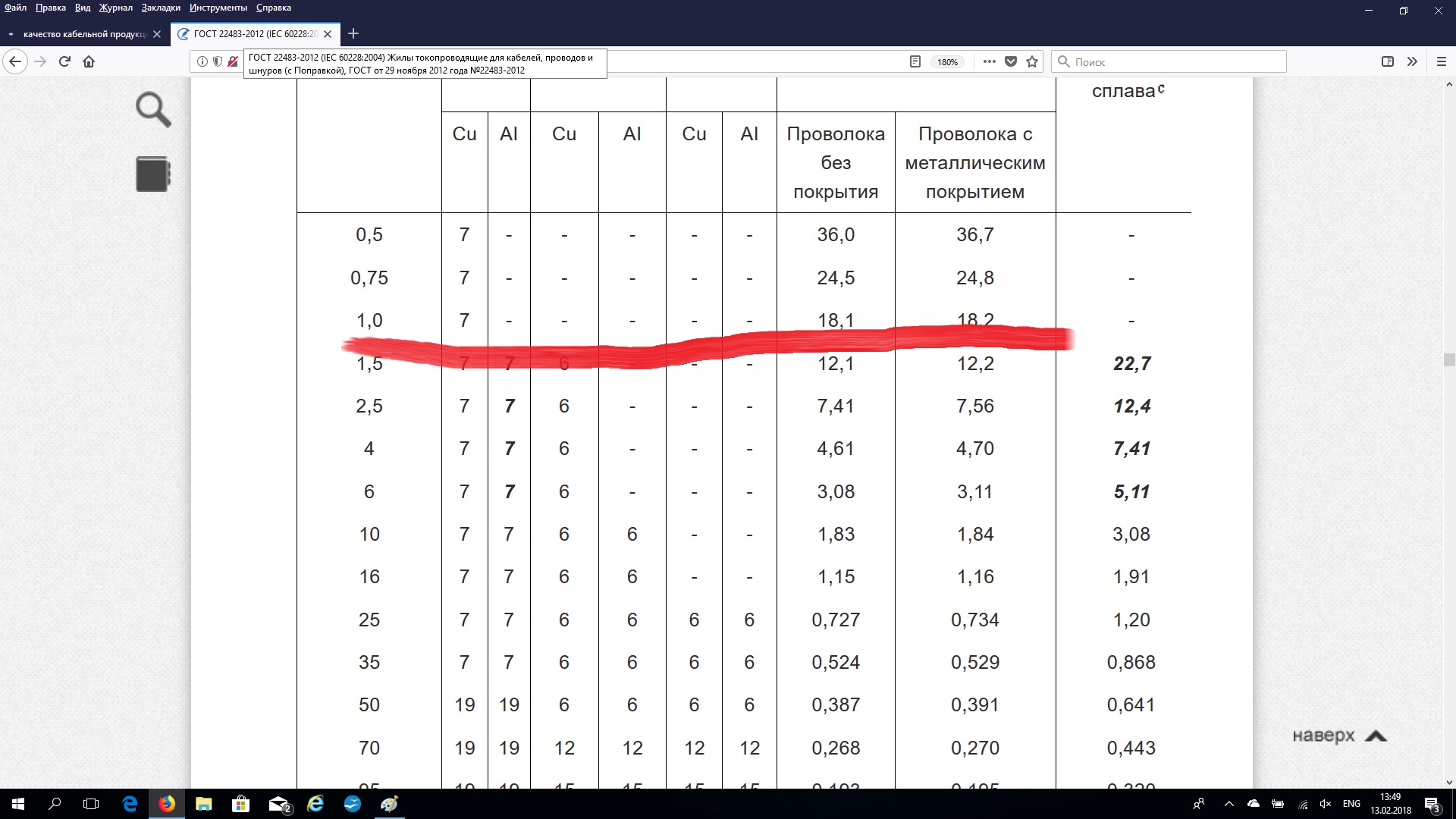

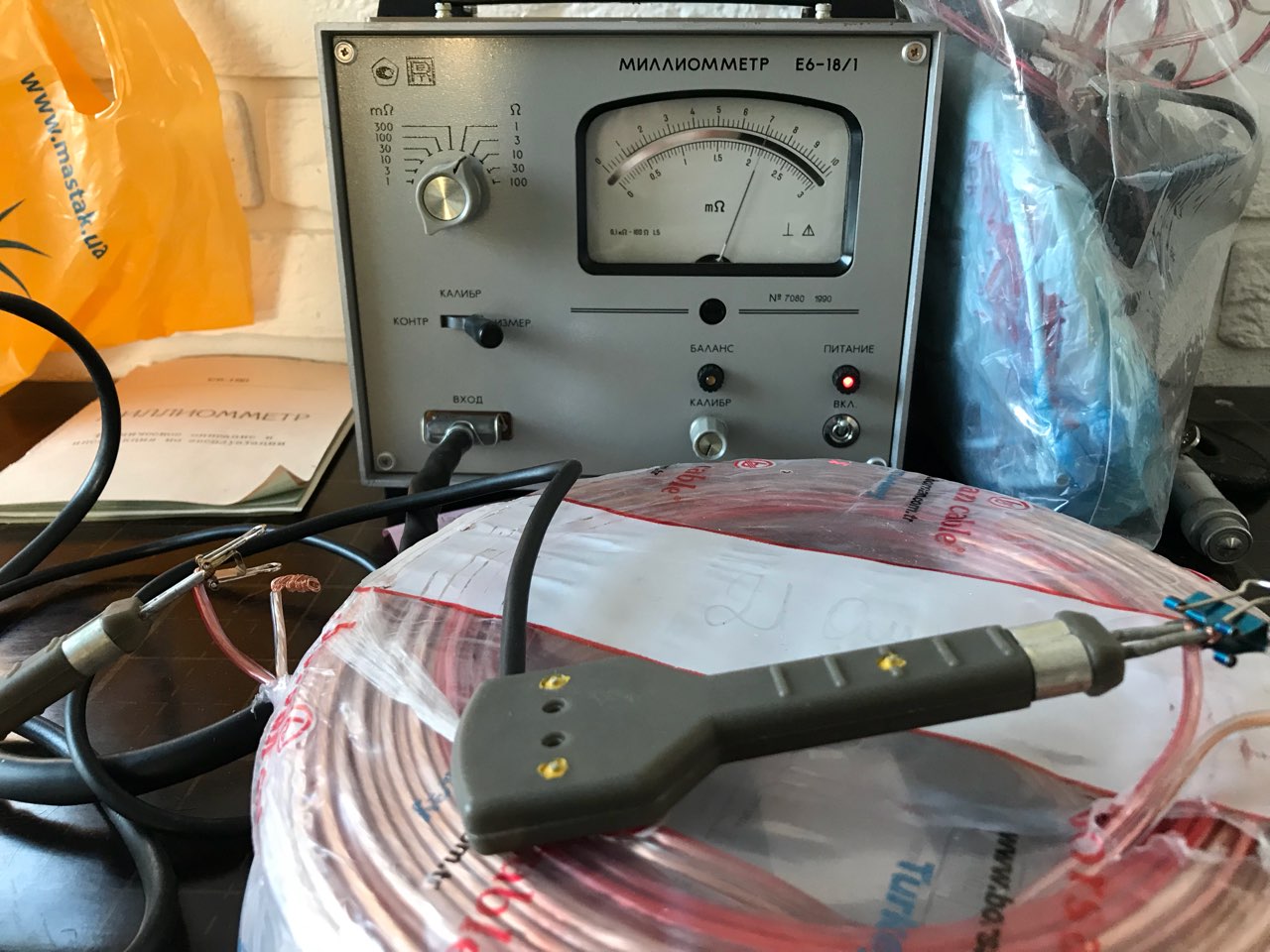

dogkiller Опубліковано: 13 лютого 2018 Поділитись Опубліковано: 13 лютого 2018 Вот такие результаты у кабеля борсан 2Х1.0 100 метров. При замере микрометром площадь жилы 0.7 мм2 Требования по ГОСТ приводить не буду..... 2 Посилання на коментар Поділитися на інших сайтах More sharing options...

dogkiller Опубліковано: 13 лютого 2018 Поділитись Опубліковано: 13 лютого 2018 Добавлено через 4 минуты какие получились значения на ом/км? ну если на 100 м - 2,15 Ома то смею предположить, что на 1км будет 21, 5 ну и для "лентяев" : более того, я мерял 1м, чтобы "сертифицировать" для себя данный прибор результат ошеломительный ;) Для официального заключения я не гожусь, но направление -куда копать, если будет нужда лезть под шкурку и выводить все на официальные рельсы- лопата надежная Кстати, тут инфа проскакивала -нафига электрику данный прибор? А вот старую сборку реанимируете, как узнать, что там под клемной площадкой и шиной? разбирать, смотреть, обжимать..... а тут все просто промерял сопротивление и понял-будет тут гореть\греться или нет Посилання на коментар Поділитися на інших сайтах More sharing options...

Firetuf Опубліковано: 13 лютого 2018 Поділитись Опубліковано: 13 лютого 2018 ну если на 100 м - 2,15 Ома то смею предположить, что на 1км будет 21, 5 СПС. (я не знал, какую длину проводника замеряли, и не понятна шкала калибровки, чи то 1, чи то 3 ???) Кстати, тут инфа проскакивала -нафига электрику данный прибор? "ясен перец". Усеченку еще пережить мона, плохую изоляцию - нэт! Посилання на коментар Поділитися на інших сайтах More sharing options...
