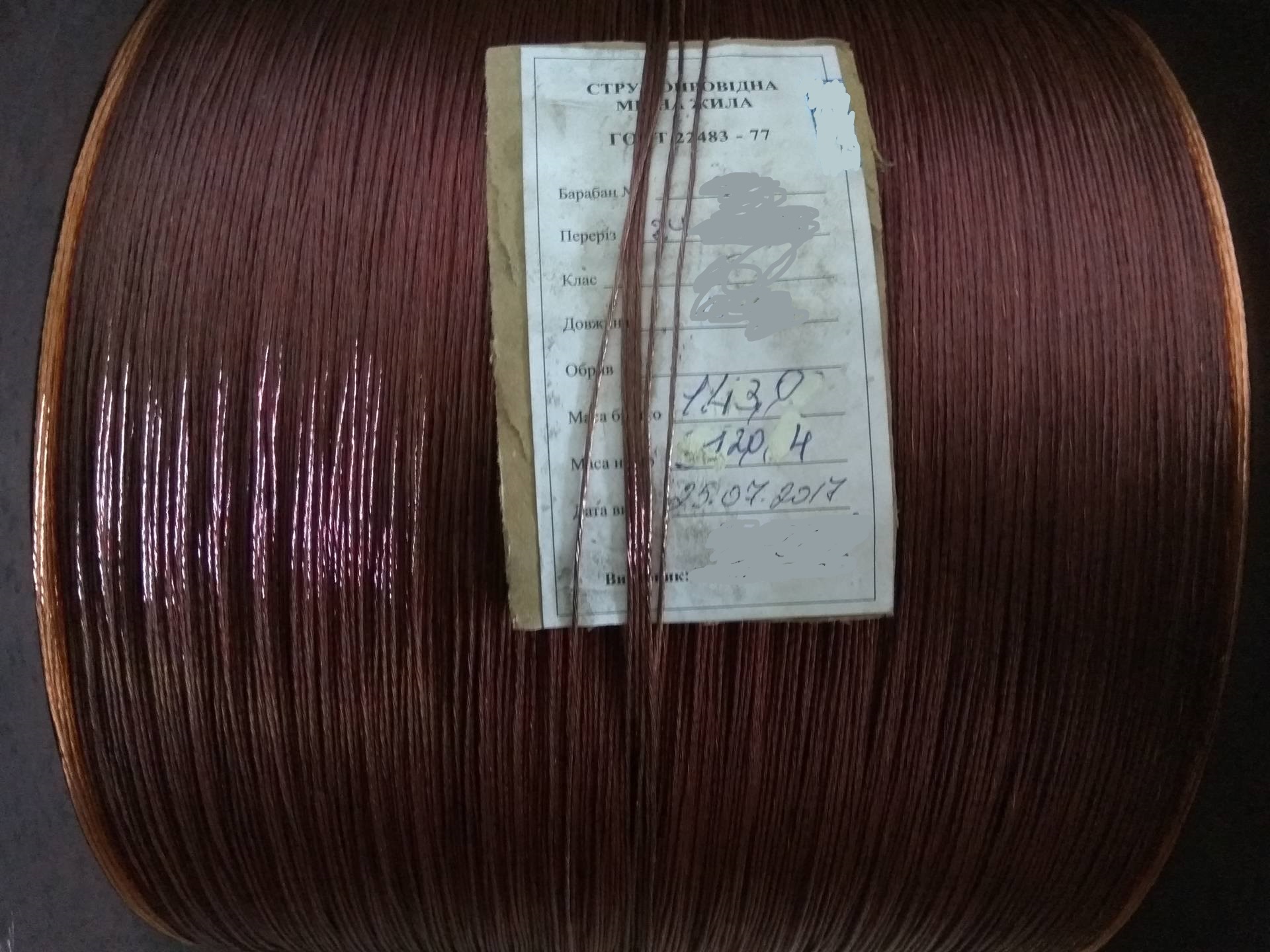

etalonukr Опубліковано: 10 січня 2018 Поділитись Опубліковано: 10 січня 2018 Вот фотография. Посилання на коментар Поділитися на інших сайтах More sharing options...
profeMaster Опубліковано: 10 січня 2018 Поділитись Опубліковано: 10 січня 2018 Производство и продажа изолированного кабеля и провода. ждал, когда будет ясно, с какого вы завода / цеха. Ранее так Укркабель заходил Посилання на коментар Поділитися на інших сайтах More sharing options...
