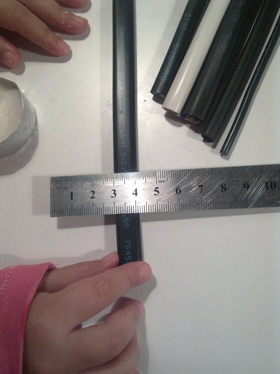

ryzhkos78 Опубліковано: 10 жовтня 2017 Поділитись Опубліковано: 10 жовтня 2017 уже несколько дней в поисках кабеля для стройки... из разговоров с продавцами и знакомыми понял что только Одесакабель и ЗЗЦМ делают провода с заявленным на них сечением, все остальные с усеченном... ну вот и решил взять у них провод ВВГ-П 3*2.5... когда получил то сразу понял что сечение провода не тянет на 2.5 хоть на нем так и пишут... єто видно без микрометра... сравнил с проводом Тумен 2005 года 3*1.5 и понял что купленное сегодня сечение тянет максимум на 2 мм... т.е переплатив за бренд и качество я получил то же самое что и везде... поправьте меня если я ошибаюсь Посилання на коментар Поділитися на інших сайтах More sharing options...
MaksymS Опубліковано: 10 жовтня 2017 Поділитись Опубліковано: 10 жовтня 2017 понял что только Одесакабель и ЗЗЦМ делают провода с заявленным на них сечением Неправильно поняли. ЗЗЦМ по сечению до заявленного не дотягивает. Но вытягивает по сопротивлению. понял что купленное сегодня сечение тянет максимум на 2 мм... Без микрометра.... Глаз-алмаз..... Вас ждут на нашем немецком предприятии в отделе контроля качество - как раз нужно было покупать новый измерительный стенд, вы обойдетесь значительно дешевле . поправьте меня если я ошибаюсь Если купили ЗЗЦМ - там нет заявленного сечения и не было. Есть оно в Одескабеле. Поэтому вопрос что вы на самом деле взяли? И если сечение определили на глаз без измерительных приборов - ну слов нету, что вы до сих пор делаете в Украине, если на глаз ловите сотки миллиметра. Посилання на коментар Поділитися на інших сайтах More sharing options...

ryzhkos78 Опубліковано: 10 жовтня 2017 Поділитись Опубліковано: 10 жовтня 2017 я из Одессы и брал кабель ВВГ-П 3*2.5 прямо со склада Одессакабель через их интернет магазин... я не говорю что на глаз могу определить микрометры но +-0.5 мм даже человек с моей близорукостью увидит... я сравнил Тумен 2005 года и Одессакабель 2017... оба кабеля плоские и имеют ширину примерно 12 мм а толщину почти 5 мм... как может такое быть? у Тумена заявлено 1.5 мм в сечении а у Одессакабеля 2.5... не надо быть микрологом чтоб посмотреть на линейку , увидеть что такое 2.5 мм и приложив ее же увидеть что сечение около 2 мм... я конечно перемеряю еще штангенциркулем и буду рад если я ошибся, т.к не очень хочется переплачивать за бренд... завтра я получу кабель ДКЗ ВВГ-П 3*1.5 (так называемый стандарт) от интернет магазина Братья Электрики... там честно признались что сечение усеченное, но и цена тоже приятно усеченна... вот и посмотрим на разницу между этими кабелями... если надо выложу фотки всех троих рядышком... Посилання на коментар Поділитися на інших сайтах More sharing options...

MaksymS Опубліковано: 10 жовтня 2017 Поділитись Опубліковано: 10 жовтня 2017 но +-0.5 мм даже человек с моей близорукостью увидит Так это дофига много для определения сечения. Ибо даже 5 соток дают большую погрешность. оба кабеля плоские и имеют ширину примерно 12 мм а толщину почти 5 мм... Пластификат дешевле меди. Т.е. вы вообще сравниваете сечение по пластикату??? я конечно перемеряю еще штангенциркулем Тут выше уже один мерял... Когда перемерял микрометром - зрада резко отменилась. А тебе тумен за каждое сообщение платит или за количество часов до бана? Ему братья электрики платят за рекламу честной усеченки. Посилання на коментар Поділитися на інших сайтах More sharing options...
Yegor_81 Опубліковано: 10 жовтня 2017 Поділитись Опубліковано: 10 жовтня 2017 ryzhkos78, видимо вы попутали сечение - мм2 и диаметр - мм. 1 Посилання на коментар Поділитися на інших сайтах More sharing options...
nilak Опубліковано: 10 жовтня 2017 Поділитись Опубліковано: 10 жовтня 2017 у Одессакабеля 2.5... не надо быть микрологом чтоб посмотреть на линейку , увидеть что такое 2.5 мм и приложив ее же увидеть что сечение около 2 мм.. 2.5 это площадь, а не диаметр. Диаметр для жилы площадью 2.5 мм2 составляет 1.78 мм. 1 Посилання на коментар Поділитися на інших сайтах More sharing options...
Dr.Yura Опубліковано: 10 жовтня 2017 Поділитись Опубліковано: 10 жовтня 2017 я из Одессы и брал кабель ВВГ-П 3*2.5 прямо со склада Одессакабель через их интернет магазин... я не говорю что на глаз могу определить микрометры но +-0.5 мм даже человек с моей близорукостью увидит... я сравнил Тумен 2005 года и Одессакабель 2017... оба кабеля плоские и имеют ширину примерно 12 мм а толщину почти 5 мм... как может такое быть? у Тумена заявлено 1.5 мм в сечении а у Одессакабеля 2.5... не надо быть микрологом чтоб посмотреть на линейку , увидеть что такое 2.5 мм и приложив ее же увидеть что сечение около 2 мм... я конечно перемеряю еще штангенциркулем и буду рад если я ошибся, т.к не очень хочется переплачивать за бренд... завтра я получу кабель ДКЗ ВВГ-П 3*1.5 (так называемый стандарт) от интернет магазина Братья Электрики... там честно признались что сечение усеченное, но и цена тоже приятно усеченна... вот и посмотрим на разницу между этими кабелями... если надо выложу фотки всех троих рядышком... лінійкою міряють поперечний переріз.... хібащо продавани на базарі і в деяких інтернет магазинах Посилання на коментар Поділитися на інших сайтах More sharing options...
profeMaster Опубліковано: 10 жовтня 2017 Поділитись Опубліковано: 10 жовтня 2017 оба кабеля плоские и имеют ширину примерно 12 мм в самом широком месте мой Одескабель ВВГнг-п-ls 3*2,5 11 мм, не 12. Посилання на коментар Поділитися на інших сайтах More sharing options...
ryzhkos78 Опубліковано: 10 жовтня 2017 Поділитись Опубліковано: 10 жовтня 2017 2.5 это площадь, а не диаметр. Диаметр для жилы площадью 2.5 мм2 составляет 1.78 мм. вот самый нормальный ответ из всех полученных))... новичок ответил новичку))... да действительно диаметр 1.78 там есть а 2.5 нет... я ж вижу на глаз разницу 1.78 и 2.5... просто все говорят - сечение 2,5... вот я и подумал что речь идет о диаметрике))... я чайник, только начинаю ремонт... а Вы сразу накинулись - Тумен деньги платит, братья электрики... и т. д. значит с проводом все нормально?... ну посмотрим еще что за чудо мне пришлет ДКЗ... какое мнение насчет этого производителя... странно то что у них есть и ГОСТовские кабеля с правильным диаметром, и умеренно усеченные и сильно усеченные)) Добавлено через 2 минуты в самом широком месте мой Одескабель ВВГнг-п-ls 3*2,5 11 мм, не 12. все так... моя линейка послабее Вашей... 1 мм я накинул авансом чтоб не обижать Одессакабель))... у вообще был сильно удивлен увидев кабель... читал вроде в описании провода от ЗЗЦМ что этот размер у него 14 мм... Посилання на коментар Поділитися на інших сайтах More sharing options...
