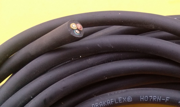

Firetuf Опубліковано: 31 липня 2017 Поділитись Опубліковано: 31 липня 2017 Какой привезли , такой и сфоткал . Чё там не так ? Тот-же ПВС для переносок , только в негорящей оболочке , истощающий жуткий запах химикатов . Я уже писал - H07RN-F не ПВС, то есть изготовлен не из ПВХ пластиката, а из неопреновой резины. Также, в отличии от ПВС, расчитан под выше напряжение. H07RN-F - не воняет, он вообщеьо практически без запаха. Чего меня удивила изоляция - я не встречал белую покрашеную резину, как например ПВХ. Как-то так. Посилання на коментар Поділитися на інших сайтах More sharing options...

RU$L Опубліковано: 31 липня 2017 Поділитись Опубліковано: 31 липня 2017 Я уже писал - H07RN-F не ПВС, то есть изготовлен не из ПВХ пластиката, а из неопреновой резины. Также, в отличии от ПВС, расчитан под выше напряжение. Я не говорю что это ПВС , что-то типа ПВС-а , мы из него удлинители делали . Сверху резина , неопреновая резина , или какая другая резина , - х. з. там вонючая резина , испанская :D . А внутри жылы , - точь как в нашем ПВС-е от ЗЗЦМ . H07RN-F - не воняет, он вообщеьо практически без запаха. Чего меня удивила изоляция - я не встречал белую покрашеную резину, как например ПВХ. Ну не знаю , правда это , или нет : Но весь Xtrem H07RN-F который к нам привозили , вонял до одури . И жилы были именно такими : Посилання на коментар Поділитися на інших сайтах More sharing options...
Firetuf Опубліковано: 1 серпня 2017 Поділитись Опубліковано: 1 серпня 2017 Я сталкивался только с такой конструкцией. Даже у нас, было перехватывался ТФ-ом, вопросов не возникало. Посилання на коментар Поділитися на інших сайтах More sharing options...

RU$L Опубліковано: 1 серпня 2017 Поділитись Опубліковано: 1 серпня 2017 Я сталкивался только с такой конструкцией. Даже у нас, было перехватывался ТФ-ом, вопросов не возникало. Марка таже , но другой производитель . Испанский воняет , а французкий или немецкий может и не воняет , и жилы прокрашенны на всю глубину . Посилання на коментар Поділитися на інших сайтах More sharing options...
Firetuf Опубліковано: 1 серпня 2017 Поділитись Опубліковано: 1 серпня 2017 Марка таже , но другой производитель . Испанский воняет , а французкий или немецкий может и не воняет , и жилы прокрашенны на всю глубину . Я не буду сейчас обсуждать тот кабель, который у вас, тем более, заочно, но для меня, если марка одна, изготовлено по одним стандартам, одобрено комитетом HAR, а также в соответствии с CPR, VDE, CENELEC, и всякэ- такэ - такие кабели должны быть одинаковы. Посмотрел описаловку на кабель - ну жилы как у всех, ТТХ тоже, но это опять же только описаловка.TOPCABLE-XTREM-H07RN-F-EN.pdf Посилання на коментар Поділитися на інших сайтах More sharing options...
