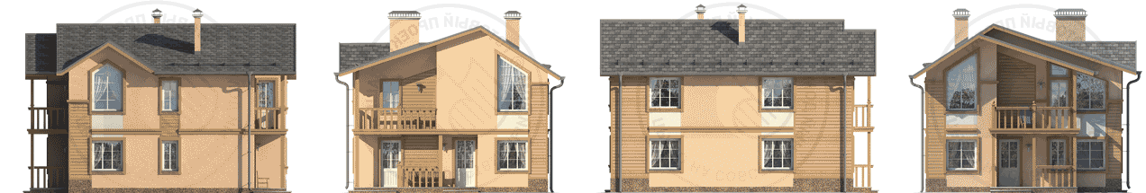

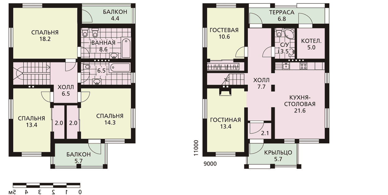

kurdyk Опубліковано: 23 вересня 2010 Поділитись Опубліковано: 23 вересня 2010 Уважаемые коллеги. Прошу критично высказатся по поводу проекта. Может кто-то строился по данному проекту или находится в стадии утверждения? Проект взят с Homeplans. Посилання на коментар Поділитися на інших сайтах More sharing options...
vickov Опубліковано: 23 вересня 2010 Поділитись Опубліковано: 23 вересня 2010 Внешне - симпатичный домик. Но планировка 1-го этажа, что-то не очень нравится. Площадь гостинной маловата, а если объединять с кухней, то будет "проходной двор". Лестница и холл 2-го этажа будут "пожирать" электричество или придется ходить в потемках... Площадь котельной в Украине, вроде, больше должна быть. 1 Посилання на коментар Поділитися на інших сайтах More sharing options...
kurdyk Опубліковано: 23 вересня 2010 Автор Поділитись Опубліковано: 23 вересня 2010 vickov Спасибо за конструктивные замечания. Согласен, что гостинна маловата Относительно пожирания света, то благо сейчас уже есть светодиодное освещение С котельной надо будет еще проштудировать. Посилання на коментар Поділитися на інших сайтах More sharing options...
Archist Опубліковано: 23 вересня 2010 Поділитись Опубліковано: 23 вересня 2010 vickov Спасибо за конструктивные замечания. Согласен, что гостинна маловата Относительно пожирания света, то благо сейчас уже есть светодиодное освещение С котельной надо будет еще проштудировать. По котельной (при газовом котле): ДБН В.2.5-20-2001 ГАЗОСНАБЖЕНИЕ "6.41 Обособленные помещения для размещения отопительного оборудования суммарной тепловой мощностью свыше 30 до 200 кВт и помещения в подвалах жилых зданий, принадлежащих гражданам на правах личной собственности для размещения отопительного оборудования, должны иметь естественное освещение из расчета остекления 0,03 м2 на 1 м3 объема помещения и ограждающие от смежных помещений конструкции с пределом огнестойкости не менее 0,75 ч и пределом распространения огня по конструкции, равным нулю." Размеры вентканалов и устройств для притока воздуха определяются расчетом (там же). Объем помещения - не менее 7,5 м3, вход можно из коридора (холла). 1 Посилання на коментар Поділитися на інших сайтах More sharing options...
kurdyk Опубліковано: 23 вересня 2010 Автор Поділитись Опубліковано: 23 вересня 2010 Спасибо, просветили!!!! Да уж, с котельной засада. Хотя у знакомых газ.котел висит на кухне. А я планировал котел с комбинированным видом топлива. Посилання на коментар Поділитися на інших сайтах More sharing options...
вторик Опубліковано: 23 вересня 2010 Поділитись Опубліковано: 23 вересня 2010 ГАЗОСНАБЖЕНИЕ ДБН В.2.5-20-2001 Этому дому 30 кВТ заглаза 6.37 Установку водонагревателей, отопительных котлов и отопительных аппаратов с отводом продуктов сгора-ния в дымоход или через наружную стену здания следует предусматривать в кухнях или в обособленных нежилых поме¬щениях, предназначенных для их размещения и отвечающих требованиям 6.38, 6.39, 6.40. Отопительные аппараты конвекторного типа с герметической камерой сгорания и отводом продуктов сгорания через наружную стену здания (по схе¬ме, предусмотренной заводом-изготовителем) могут устанавливаться в жилых и служебных помещениях. Тепловая мощность конвекторов, устанавливаемых в жилых помещениях не должна превышать 7,5 кВт. 6.38 Установку газового отопительного оборудования суммарной тепло¬вой мощностью до 30 кВт разрешается предусматривать в помещении кухни (независимо от наличия плиты и проточного водонагревателя) или в обособ¬ленном помещении, внутренний объем кухни при установке отопительного оборудования с отводом продуктов сго-рания в дымоход, должен быть на 6 м3 больше, предусмотренного 6.28. Отвод продуктов сгорания от отопительных аппаратов тепловой мощно¬стью до 30 кВт разрешается произво-дить через дымоход или через наружную стену здания (в соответствии с приложением Ж). 6.39 Установку газового отопительного оборудования тепловой мощно¬стью более 30 кВт до 200 кВт следует предусматривать в обособленных нежи¬лых, встроенных или пристроенных к жилым зданиям помещениях, отвечаю¬щим требованиям 6.40 1 Посилання на коментар Поділитися на інших сайтах More sharing options...
kurdyk Опубліковано: 23 вересня 2010 Автор Поділитись Опубліковано: 23 вересня 2010 вторик Спасибо огромное. Получается если газовый котел мощностью меньше 30 кВт, то можно установить и в этой котельной. А вот не понятно если котел не газовый а комбинированный, например газ-твердое топливо, но снова таки мощностью меньше 30кВт. Можно ли устанавливать в этой котельной Посилання на коментар Поділитися на інших сайтах More sharing options...
вторик Опубліковано: 23 вересня 2010 Поділитись Опубліковано: 23 вересня 2010 в этой топочной можно установить до 60кВт газового котла. котельная эт другое отдельное сооружение с разрывами итд, от 200 кВт. вопрос твердого топлива, дрова или уголь, жить придется в котельной, стоит тв ставить . другое дело пилеты или щепы, но тогда нужен бункер для топлива, чтобы котел сам их кушал. у нас в разработке есть дом с гелеосистемой + пелетный котел, без газа, но запустят токо на следующую зиму, будем посмотреть. 1 Посилання на коментар Поділитися на інших сайтах More sharing options...
kurdyk Опубліковано: 23 вересня 2010 Автор Поділитись Опубліковано: 23 вересня 2010 вторик Ну спасибо, от души отлегло. Товарищ в доме поставил твердотопливный котел. говорит на сутки хватает одной загрузки. Вроде как пламя там на снизу вверх, а наоборот. А насколько дорогое решение с пелетным котлом? Посилання на коментар Поділитися на інших сайтах More sharing options...
вторик Опубліковано: 23 вересня 2010 Поділитись Опубліковано: 23 вересня 2010 дом под 800 квадратов с хозблоком, цифры Вам не будут актуальны, извините. 1 Посилання на коментар Поділитися на інших сайтах More sharing options...
vickov Опубліковано: 23 вересня 2010 Поділитись Опубліковано: 23 вересня 2010 Извините, с площадью котельной я напутал, но окно там придется добавить. Посилання на коментар Поділитися на інших сайтах More sharing options...
вторик Опубліковано: 23 вересня 2010 Поділитись Опубліковано: 23 вересня 2010 5х2,7=13,5 м3 13,5х0,03=0,405 м2 итого окно 850х500 в двери поместится. !!!стекло одинарное. 1 Посилання на коментар Поділитися на інших сайтах More sharing options...
kurdyk Опубліковано: 23 вересня 2010 Автор Поділитись Опубліковано: 23 вересня 2010 5х2,7=13,5 м3 13,5х0,03=0,405 м2 итого окно 850х500 в двери поместится. !!!стекло одинарное. Спасибо за расчеты! На этапе строительства можно добавить окошко на первом этаже в котельной и на втором в санузле. Посилання на коментар Поділитися на інших сайтах More sharing options...
архітектор Опубліковано: 23 вересня 2010 Поділитись Опубліковано: 23 вересня 2010 Не скажу, что у дома рациональная планировка, тем боле без контекста участка. Не нравится длинный коридор по центру дома, который заканчивается выходом на малюсенькую террасу 6 м2, при чем узкую и длинную. Причем с нее еще и вход в котельную!! Обычно логика размещения террасы следующая - близко к кухне, к столовой, чтобы было удобно выносить еду для трапезы на свежем воздухе (что отличает дом от квартиры). Плюс к тому террасу лучше размещать с ориентацией на вид - лес, воду, панораму - у кого чем богат участок. Ну и если терраса на читый юг выходит - летом не избежать перегрева. Гостинная в 13 м2 (меньше спальни) - это только поставить диван и кресло и смотреть на камин. Телевизор поместится маленький, где-то в углу. Места для просмотра фильмов на большом экране нехватит. Окна гостинной оччень маленькие, а неосновной спальни над ней - намного больше. Считаю это большим недостатком. Основное пространство в кухне-столовой, но там из мебели только столы и стулья, что удобно для еды, но не для отдыха. Комнатки почему-то все разные, с разной ориентацией и площадями. Внутри дома одни несущие стены, что исключает возможность перепланировки и увеличивает затраты на материалы и работы. Эти планировки являются "железными" для дома, так как выполняют несущую функцию. "Красивость" фасада при плохих планировках достигнута за счет больших окон в тех местах, где это "красиво", а не нужно и рационально, что ведет к значительному росту теплопотерь и расходов на отопление, оконные изделия даже в 5-камерном белом украинском профиле с однокамерными "холодными" стеклопакетами буду стоить недешево. А если делать по-нормальному, то это бюджет коробки без крыши. Кажется, более нерационального дома давно не встречал. 1 Посилання на коментар Поділитися на інших сайтах More sharing options...
kurdyk Опубліковано: 23 вересня 2010 Автор Поділитись Опубліковано: 23 вересня 2010 Спасибо за конструктивную критику. Но пересмотрев миллион проектов, для меня этот проект показался наиболее рациональным. Я исходил из следующих требований. Максимум два этажа. Одна комната(гостевая) на первом этаже. Большая кухня. Терраса выходящая на юго-запад(река). Наличие котельной. Закрытая лестница(для маленьких детей). Спальни на 2-м этаже должны быть размежеваны, санузлами или гардеробными. Но если Вы способны улучшить этот проект готов обсудить с Вами оплату. Посилання на коментар Поділитися на інших сайтах More sharing options...

Milalika Опубліковано: 16 лютого 2011 Поділитись Опубліковано: 16 лютого 2011 Проект понравился только фасадом Не понравилось: 1 этаж - маленькая гостиная - разобщенность кухни и гостиной - терраса в другом конце дома от кухни - вход в котельню с террасы 2 этаж - 2 маленькие спальни - отсутствие гардеробной - 2 ванные - лучше сделайте из одной гардероб 1 Посилання на коментар Поділитися на інших сайтах More sharing options...
