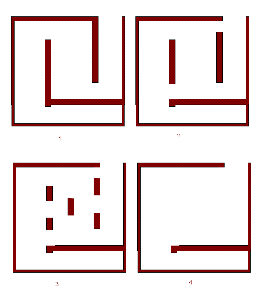

Нарисовал схемы печей / чуть утрировано/ Так сказать ИМХО. прогресс печных систем.№1- Канальная., №2 -Канальная с прогарами или колпаковая с рассечками.. №3-Прямоточка / с рассечками., №4-Колпаковая. Интересный Прогресс получился. ИМХО.
Ошибся ты в колпаковой
Почему только в колпаковой?Ошибки во всех схемах, кроме первой.
Колпаковых тут нет вообще.
вогнистый владимир, нету там колпака нигде.
Ну, почему, номер три — таки прямоточка типа Жирновской. Его прямоточки внутри именно такие и есть.
AndyAntonov, -Благодарю. Значить на последней схемке надо дорисовать одну черточку. Владислав- Вы работали в ЖЕКе печником- какие системы до революций были в вашем городе.?

Я не очень знаком с прямоточками Жирнова,но указанная схема НЕРАБОЧАЯ.Ничто не заставляет дымовые газы пройти "гребенку",рассечки,контрфорсы,или как там еще они называются.Газы просто поднимутся под перекрышу и беспрепятственно вылетят в трубу.Я и сам проектирую прямоточки,но при этом ставлю рассечки НА ПУТИ дымовых газов или на пути лучевой энергии топливника.Даже не так - просто использую метод прямотока в своих печах,потому,что "чистых" прямоточек у меня нет.То есть -комбинирую прямоток с другой какой- нибудь системой.

Ну кто не буть - дайте схему Колпаковой.
Если уменьшить, или вообще убрать, первую рассечку на Вашей первой схеме,то будет Вам колпак.

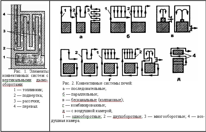

salix, а я хотел именно эту картинку из Школьника вставить, но быстро не нашёл.
---------------------------------Эти схемы есть не только у Школьника.Дело в том,что первоначально они были взяты из ГОСТа 2127-47"Печи отопительные теплоемкие.Нормы проектирования".Этот ГОСТ отменен,но он пользуется "заслуженным авторитетом" у печников.Рекомендую ознакомиться с сим документом,он в интернете в свободном доступе.Но у меня также есть вопрос в тему - почему нет схемы, среди указанных, противоточной печи?Просто интересно было бы знать...
