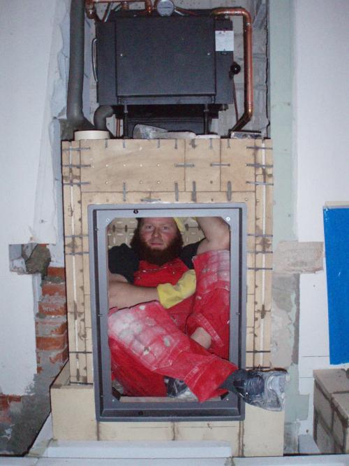

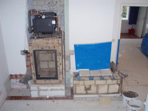

Строймастер Опубліковано: 16 грудня 2011 Поділитись Опубліковано: 16 грудня 2011 Творчество европейских околопечных дел мастеров: обещают теплосъем 10 кВт в систему водяного отопления дома. Посилання на коментар Поділитися на інших сайтах More sharing options...

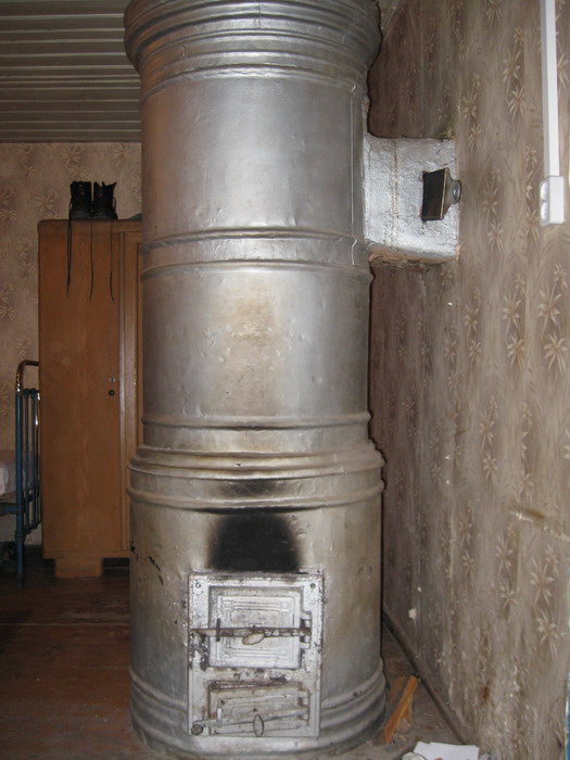

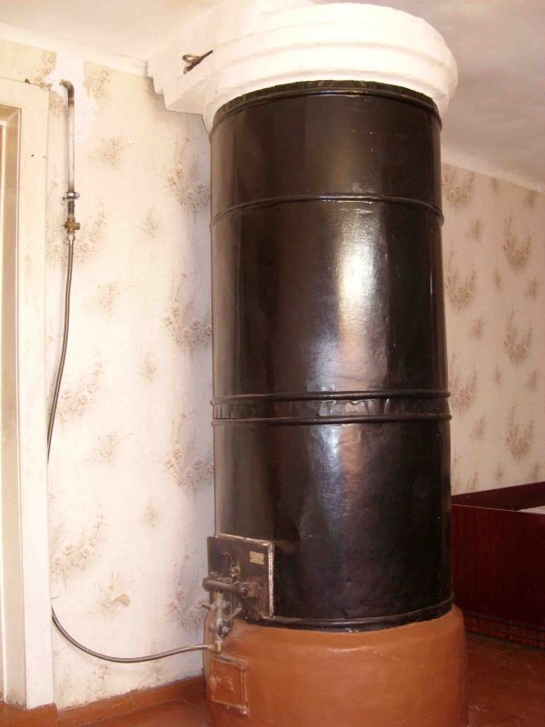

Строймастер Опубліковано: 16 грудня 2011 Поділитись Опубліковано: 16 грудня 2011 Кирпичная отопительная тонкостенная печь в металлическом футляре, которую переделали на отопление природным газом: сняли печную дверцу и на ее место закрепили газовую печную горелку. Эта печь уже более 50 лет прослужила. И еще столько же прослужит. Посилання на коментар Поділитися на інших сайтах More sharing options...

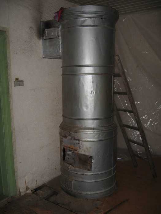

ОИК-4 Опубліковано: 17 грудня 2011 Поділитись Опубліковано: 17 грудня 2011 Кирпична 50я отопительная тонкостенная печь в металлическом футляре, которую переделали на отопление природным газом: сняли печную дверцу и на ее место закрепили газовую печную горелку. Эта печь уже более 50 лет прослужила. И еще столько же прослужит. Аналогичная печь, построена в 60 годах, вся выгорела внутри, снесли уже. Посилання на коментар Поділитися на інших сайтах More sharing options...

Строймастер Опубліковано: 17 грудня 2011 Поділитись Опубліковано: 17 грудня 2011 Аналогичная печь, построена в 60 годах, вся выгорела внутри, снесли уже. Из какого кирпича она была построена? Посилання на коментар Поділитися на інших сайтах More sharing options...
ОИК-4 Опубліковано: 17 грудня 2011 Поділитись Опубліковано: 17 грудня 2011 Следующая аналогичная печь, скоро разберут,прочисток в ней нет,Вас это не волнует? В польском Термокауст их нет. Посилання на коментар Поділитися на інших сайтах More sharing options...

Строймастер Опубліковано: 17 грудня 2011 Поділитись Опубліковано: 17 грудня 2011 Творчество европейских околопечных дел мастеров: обещают теплосъем 10 кВт в систему водяного отопления дома. Неужели никого не смутило то, что шамотные плиты, в которых насверлены или сделаны при их формовке отверстия, стянуты между собой металлическими полосами? В топке такая высокая температура, что металл со временем размягчается, становится тоньше, прогорает и просто разрывается. Все это разлезется по швам, как сшитое белыми нитками. Зато монтируется очень быстро. Околопечных дел мастер работает строго по инструкции, написанной разработчиками этого чуда. Все это обставлено сертификатами, инструкциями, лицензиями, печатями и гарантиями... А вопиющая халтура налицо! И без электричества оно не работает. И денег стОит немалых. Посилання на коментар Поділитися на інших сайтах More sharing options...

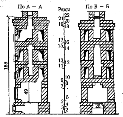

Строймастер Опубліковано: 17 грудня 2011 Поділитись Опубліковано: 17 грудня 2011 Следующая аналогичная печь, скоро разберут,прочисток в ней нет,Вас это не волнует? В польском Термокауст их нет. Такие круглые печи конструкции 1700-х годов прочищались от сажи 1 раз в 10-30 лет путем разбора верха печи: снимается 3 ряда кладки. Зато в этой печи хоть есть дымовая задвижка, чего не додумались сделать в Термокаусте. Естественно, за прошедшие 310 лет печное дело сильно продвинулось вперед: современные печи, разработанные печниками, а не порнографами, имеют все, что в них должно быть. В Термокаусте почистить от сажи каналы и полости просто нереально, даже если ее полностью разобрать на отдельные Лего-блоки. На фотографии круглая кирпичная печь, облицованная снаружи изразцами. От таких печей грелись российские цари в своих каменных палатах. На чертеже круглая кирпичная печь с прочистками в каждом ярусе. Ее разбирать уже не нужно для прочистки от сажи. И такие круглые печи свободно можно разжечь даже при отрицательной тяге в дымоходе, что нереально сделать в Термокаусте. Посилання на коментар Поділитися на інших сайтах More sharing options...
ОИК-4 Опубліковано: 17 грудня 2011 Поділитись Опубліковано: 17 грудня 2011 В печах,которые я вывесил на фото 50 лет не делалось чистки,даже прочистных отверстий нет, никакой обратной тяги,легко затапливались до последнего момента,пока внутренности не стали разваливаться. Печи оборотные- 5 каналов. Не стоит рассказывать страшилки,или пишите ИМХО. Посилання на коментар Поділитися на інших сайтах More sharing options...

biz-kiev Опубліковано: 18 грудня 2011 Поділитись Опубліковано: 18 грудня 2011 Кирпичная отопительная тонкостенная печь в металлическом футляре, которую переделали на отопление природным газом: сняли печную дверцу и на ее место закрепили газовую печную горелку. Эта печь уже более 50 лет прослужила. И еще столько же прослужит. я надеюсь все понимают разницу между продуктами горения древесины и газа???? и ихнего воздействия на кирпич и составляющие??? после переделки такая печь быстро развалится.. хотя до этого могла и прослужить 50 лет) Посилання на коментар Поділитися на інших сайтах More sharing options...
biz-kiev Опубліковано: 18 грудня 2011 Поділитись Опубліковано: 18 грудня 2011 Кузнецов тоже активно рассказывал, что в его печах и котлах сажи нет и быть не может. Опыт эксплуатации этих конструкций показал, что из них сажу выгребают ведрами и даже десятками ведер. Сажи нет в тех печах, которые топятся электрическим ТЭНом. приведите официальную статистику.. кто вообще вам и остальным дал право гадить одну из первых фамилий в этой области? вы хоть понимаете кто он(был) а кто вы? к примеру презервативы дают 99% гарантии, а в мировом масштабе - посчитайте сколько это 1%. так что делать? Посилання на коментар Поділитися на інших сайтах More sharing options...

ОИК-4 Опубліковано: 18 грудня 2011 Поділитись Опубліковано: 18 грудня 2011 я надеюсь все понимают разницу между продуктами горения древесины и газа???? и ихнего воздействия на кирпич и составляющие??? после переделки такая печь быстро развалится.. хотя до этого могла и прослужить 50 лет) Надеюсь вы понимаете,что пишете ИМХО. Так вот и пишите "я думаю". Есть такая литература, как " Перевод печей на газовое топливо"1961 год выпуска. Почитайте, может знания и придут. Посилання на коментар Поділитися на інших сайтах More sharing options...
ОИК-4 Опубліковано: 18 грудня 2011 Поділитись Опубліковано: 18 грудня 2011 Кирпичная отопительная тонкостенная печь в металлическом футляре, которую переделали на отопление природным газом: сняли печную дверцу и на ее место закрепили газовую печную горелку. Эта печь уже более 50 лет прослужила. И еще столько же прослужит. Это вы нарушение так рекламируете? Вы ж у нас поборник правильного. Посилання на коментар Поділитися на інших сайтах More sharing options...
