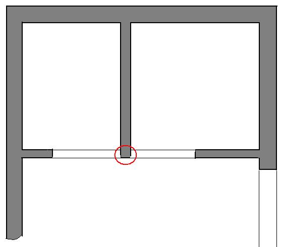

Нужно сделать сабж.
Сабж в основном будет обкладываться плиткой.
Пока думаю между двумя вариантами
1. Гипсокартон
2. Пазогребниевые плиты
Ваши мнения.
Что лучше?
В перегородках будет электрика.
Но насколько я понял, начитавшись Кнауфа,
штробы в них ничего плохого не сделают.
В ванной перегородки не будут поливаться водой.
Душевая кабина стоит в углу из капитальных стен.
По времени и стоимости работ не критично - буду делать сам.
А вот по стоимости материалов - да.
План помещения на рисунке на риснуке.
Задача усложняется тем, что в перегородках две двери, которые рядом.
Кроме того сверху деревянное перекрытие, то есть нужно будет оставлять зазор между ним и листами ГК или плитами.
Меня больше всего волнует что будет в месте, обведённом красным кружком, где будут дверные петли.
Если делать из ГК, то каркас следующий:
UW на пол, UW к дереву сверху, а между ними стойки CW.
Стойку в месте красного кружка усиливаем брусом.
А вот если речь идёт о пазогребниевых плитах, то каждая перегородка будет закреплена только с двух сторон: пол и капитальные стены.
В месте красного кружка три перегородки увяжутся только над дверьми.
Да и о такой увязке наверное речь не идёт.
Над дверной коробкой будет всего пол-метра, то есть одна плита.
Будет ли такая конструкция столь же прочная, как и в случае ГК?
