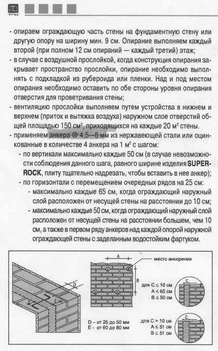

Антип Опубліковано: 12 лютого 2008 Поділитись Опубліковано: 12 лютого 2008 10 лет назад сроил дом из хорошего рядового кирпича 1к+0,5к(лицо) сам клал. Между 1к и 0,5к прослойка керамзита в 0,5к. Связку стен делал при помощи прямоугольных скоб как в степлере из проволоки Д=5 мм. Кирппич был с отверстиями-скобы ставил в отверстия паралельных рядов через кирпич в каждим ряду в шахматном порядке. Стоит дом без проблем. Хочу все повторить на новой стройке только с пеноизолом. Проволка Д=5 мм осталось 500 кг. Хочу "заощадити" на кладочной сетке при условии что скоб жалеть не буду. Посилання на коментар Поділитися на інших сайтах More sharing options...

Crayon Опубліковано: 19 лютого 2008 Поділитись Опубліковано: 19 лютого 2008 Схема закладки анкеров, описанная в первом посту избыточна. В приложенном рисунке все понятно. Взято из инструкции по утеплению с сайта ТПК. Если подумать, то не такие уж тут и большие теплопотери будут через эти анкера. Фактически, теплопотери будут равны теплу, прошедшему через наружную поверхность проволоки (можно посчитать ее суммарную площадь), находящуюся в основной стене. для проволоки ф4 и длины закладки в стену с загибом 10 см, 4 анкера на 1 м.кв., для площади стен двухэтажного дома 12х12х6м получаем: pi*0,004*0,01*4*12*4*6 = 0,14 м.кв. или пруток диаметром sqrt((4*0,14/pi)) = 0,42 м.... да.. прилично, но не смертельно. Вроде нигде не ошибся? Да, не забываем, что отбор тепла идет не изнутри здания, а с 5 см глубины снаружи основной стены. Кроме того, сомнительно применение пластиковых анкеров как по причине работы только на разрыв, так и прочности (а если еще и в холоде?). Посилання на коментар Поділитися на інших сайтах More sharing options...

Crayon Опубліковано: 19 лютого 2008 Поділитись Опубліковано: 19 лютого 2008 Обычный металл там долго не продержится, особенно если там утеплитель! на самом деле, если посчитаете количество этой проволоки на дом - Вы удивитесь как ее мало надо Конечно, если Вы не собираетесь покупать готовые анкера в магазине. ;) Посилання на коментар Поділитися на інших сайтах More sharing options...
