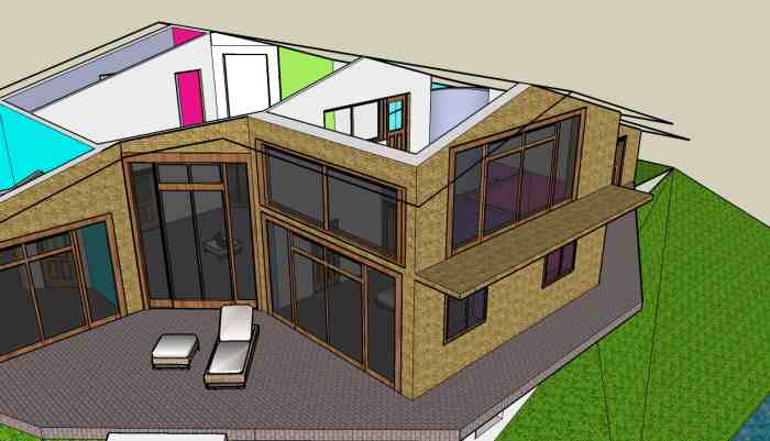

gsrv Опубліковано: 21 вересня 2010 Поділитись Опубліковано: 21 вересня 2010 Добрый день! В проекте моего небольшого дома (стены в 1,5 пустотелого красного кирпича + базальтовая вата 80 мм.+ облицовочный керамический кирпич 65 мм.) предусмотрена монолитная плита перекрытия и балконы, являющиеся ее выступающими частями. Причем длина балконов, опоясывающих часть здания достаточно большая, около 20 м. (уж больно хорошо вписывались в проект). Боюсь больших теплопотерь через балконную плиту. Нашел вариант (ссылка устарела) , но в наличии изделий нет, а учитывая сложную форму моего балкона, заказать практически нереально, да и цена 100-150 евро за погонный метр отпугивает. Думал утеплить всю балконную плиту, но даст ли это серьезный эффект, ведь температура плиты под утеплителем скорее всего будет близка к температуре окружающего воздуха. Может быть стоит подумать о другой конструкции балконов? Хотелось бы услышать мнение специалистов. Посилання на коментар Поділитися на інших сайтах More sharing options...

Robust Опубліковано: 27 вересня 2010 Поділитись Опубліковано: 27 вересня 2010 Температура это не главное, главное в это деле - теплопроводность. Можно же сидеть на льду с пенопластовой сидушечкой и оч даже комфортно. Потому - закатать все (сверху, снизу , торцы) в пенопласт (лучше в экструдированный пенополистирол, пеностекло). Выйдет не дешево, но утеплитесь. Посилання на коментар Поділитися на інших сайтах More sharing options...
IesuiT Опубліковано: 27 вересня 2010 Поділитись Опубліковано: 27 вересня 2010 У меня 7 плит выступает на метр. Не скажу, что потери какие-то огромные, но сейчас доделываю гараж и со всех сторон выстуающие плиты заклею пенопластом. Сверху - экструдированным. Посилання на коментар Поділитися на інших сайтах More sharing options...

levoved Опубліковано: 1 жовтня 2010 Поділитись Опубліковано: 1 жовтня 2010 Конечно без потерь не обойтись иначе как отказавшись от балкона. У меня тоже много балконов.. я отсекал половину бетона вставками 5 см ЭППС через 5 см бетона линии примыкания. Армировать конечно нужно крепче. Ну и утепление всех граней балкона. Попадание в деньги - да, но я люблю балконы, кто бы что не говорил.. Посилання на коментар Поділитися на інших сайтах More sharing options...
Petrovith Опубліковано: 5 жовтня 2010 Поділитись Опубліковано: 5 жовтня 2010 Не мужики. Ответы типа "а он тебе нужен? обреж его" ну просто несерьезны. Тогда уж и остальное "зачем". Докатимся " а квартира-лучше". Если балкон не консольно а подпирается снизу то плиту разрезать и вставить теплоизоляцию. Это мое мнение. мож и ошибаюсь. Сам стою перед дилемой утепления балкона. Посилання на коментар Поділитися на інших сайтах More sharing options...

Petrovith Опубліковано: 7 жовтня 2010 Поділитись Опубліковано: 7 жовтня 2010 луше плиту не выпускать . а на стену/дырки плиты вставить двутавры , и на них сделать балкон монолитно отлитый который от остановной стены будет теплоизолирован . Толко сами балки будут мостиками холода . А их площадь будет минимальной . Да пожалуй это оптимально. Мож вааще деревянные балки выпустить? Обработать их как следует. Чтоб не гнили. Ну и материал какой нить попрочнее. Ну мож дуб там или еще что либо. Да и коэфф. линейного расширения у дерева пониже. Посилання на коментар Поділитися на інших сайтах More sharing options...
Котельщик Опубліковано: 7 жовтня 2010 Поділитись Опубліковано: 7 жовтня 2010 +1 к alyak Если открытый балкон тогда рассмотрите вариант с выпущенными балками, далее уже или заливать монолит с прокладыванием пенопласта между балконной плитой и плитой перекрытия этажа или настелить пол, пространство между балками утеплить и зашить снаружи материалом по желанию. Посилання на коментар Поділитися на інших сайтах More sharing options...

jolly Опубліковано: 10 жовтня 2010 Поділитись Опубліковано: 10 жовтня 2010 (змінено) покажите мне чериежи где ваш балкон и я посоветую. есть варианты.. если это монолит - в плиту вкладываются сцец владыши.. если нет - расскажу как сделать по сборной утепление. там могут быть проблемы с мостиком холода. В ЛЮБОЙ конструкции!!! покажите(расскажите) как именно вы строите. не думайе что деревянные балки(какие?! вы сами можите сделать расчёт какие вам нужно?!) Змінено 10 жовтня 2010 користувачем jolly дополнение Посилання на коментар Поділитися на інших сайтах More sharing options...
