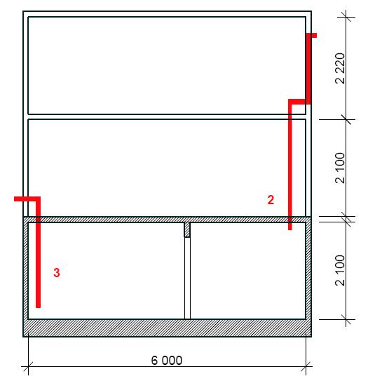

AVM2002 Опубліковано: 20 вересня 2010 Поділитись Опубліковано: 20 вересня 2010 У меня не работает сделанная предыдущим хозяином вентиляция в погребе под гаражем. Как бы все есть, но главного - тяги нет. Прикладываю чертежики. Помогите умным советом товарищи вентиляционщики. Зараннее спасибо.гараж _ 1.pdfгараж _ 2.pdfгараж _ 3.pdfгараж _ 4.pdf Посилання на коментар Поділитися на інших сайтах More sharing options...
Scandic Опубліковано: 20 вересня 2010 Поділитись Опубліковано: 20 вересня 2010 Самое простое и демократичное решение - это система механической вентиляции с естественным притоком свежего воздуха и активной вытяжкой. По сути, она объединяет в себе естественную и механическую вентиляцию. А для ее полноценного функционирования требуется всего несколько десятков ватт электрической мощности - для вращения электромоторчика вентилятора. Но даже если электроснабжение гаража будет временно прервано, такая система частично сохранит свою работоспособность. Но надо подумать, что бы приток холодного воздуха в зимнее время не переохладил Вам подвальное помещение. Если есть возможность закопать метров 5 трубы притока под землю, то в принципе воздух уже должен поступать не холодный. Принцип показан здесь www.mukhin.ru/home/Garage_building/22.html vilpe.com.ua/about/what-kind-of-ventilations/2009-11-01-09-28-35 vilpe.com.ua/about/what-kind-of-ventilations/garage По вашей схеме показано, что труба вентиляции 2 имеет аж три угла по 90 градусов, надо их убрать. А также если воздух подается с 1 этажа в подвал, то возникает вопрос, откуда воздух попадает в помещение первого этажа? Посилання на коментар Поділитися на інших сайтах More sharing options...
AVM2002 Опубліковано: 20 вересня 2010 Автор Поділитись Опубліковано: 20 вересня 2010 Действительно, труба два имеет углы под 90 град. Если я сглажу эти углы т.е. сделаю по гипотенузе тяга появиться ? И нужен ли приток 1 ? Можно ли оставить приток 1, а заделать 3 ( см. чертеж) ? Нужны ли каналы в стене? В помещение первого этажа воздух попадает через решетки в вортах. Механический метод хочу оставить на безвыходную ситуацию, очень не хочу. Забыл сказать, что пунктиром указана смотрова яма - вход в подвал и закрываеться она досками. Посилання на коментар Поділитися на інших сайтах More sharing options...

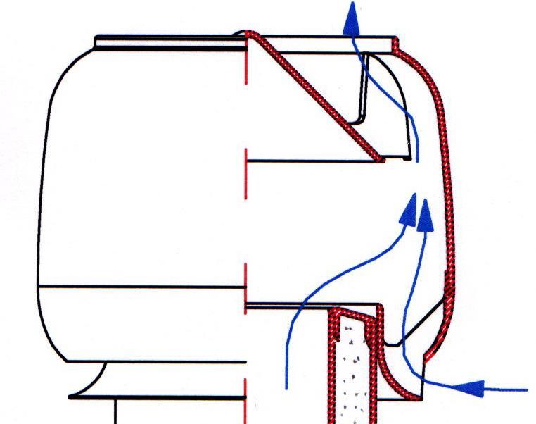

Scandic Опубліковано: 21 вересня 2010 Поділитись Опубліковано: 21 вересня 2010 Скорее всего тяга не появиться, так как летом воздух попадая через решетки на первый этаж будет теплее подвального соответственно никак он вниз сам не опуститься. А зимой, если будет холоднее подвального, то есть вероятность, что какая очень и очень малая часть его в трубу 1 и 3 опуститься, но на это рассчитывать не стоит, так как в помещении гаража он все равно будет нагреваться и стремиться вверх. Да и за счет перепада давления на первом и втором этажах все равно будет стремиться вверх. Вам надо: - либо завести приточную трубу прямо с улицы в подвал, и спрямить вытяжную, опять же смотря как и где Ваш гараж расположен и будет ли вытяжная труба "подсасывать" воздух (просто колпак-дефлектор,см.миниатюру, можно попробовать поставить, но вряд ли он сможет обеспечить вытяжку по такой схеме); - либо принудительную механическую вытяжку ставить, тогда будет подсасывать воздух из подвала, а в подвал он будет с первого этажа втягиваться через имеющиеся трубы 1 и 3. Может кто еще что-то посоветует. Посилання на коментар Поділитися на інших сайтах More sharing options...

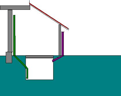

vovova Опубліковано: 21 вересня 2010 Поділитись Опубліковано: 21 вересня 2010 Из первого этажа воздух никогда не пойдет в подвал добровольно. Вот минимальные переделки для естественной вентиляции, где приточная труба утеплена. Посилання на коментар Поділитися на інших сайтах More sharing options...

vovova Опубліковано: 23 вересня 2010 Поділитись Опубліковано: 23 вересня 2010 А если в воротах решетки, воздух не пойдет в погреб ? Или обязательно надо с улицы напрямую ? Трудно сказать. Много неизвестных параметров. Люди даже учитывают направление по сторонам света и направление ветров и сквозняков. А зачем утеплять трубу ? Причины две. Зимой на наружной стороне приточной трубы, которая находится в погребе, не будет собираться конденсат и оседать иней, не будет пересушиваться воздух. И в трубе притока воздух не будет нагреваться, пока не дойдет до низа, а значит, он останется тяжелее и увеличит тягу пропорционально длине вертикального участка. Посилання на коментар Поділитися на інших сайтах More sharing options...

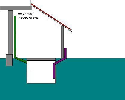

vovova Опубліковано: 18 жовтня 2010 Поділитись Опубліковано: 18 жовтня 2010 Боюсь вас разочаровать, но воздух не будет так двигаться, как вы планируете. Особенно зимой. По холодной трубе, которая на улице он будет стремиться опускаться вниз и заполнять погреб. Вытяжная (если будет успевать нагревать в себе воздух) тут же будет выбирать приточный свежий снизу и выбрасывать его в гараж. Если мы рассмотрим зеленую трубу, как вытяжку и выпустим воздух на улицу через стену, то будет лучше. Фиолетовая труба будет приточкой. На улице приток на высоте 0,5 – 1м от земли (зависит от пыльности и снежности). Посилання на коментар Поділитися на інших сайтах More sharing options...

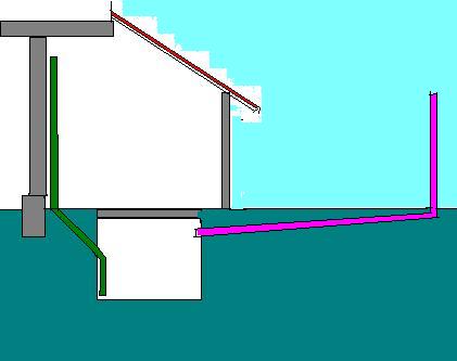

IesuiT Опубліковано: 18 жовтня 2010 Поділитись Опубліковано: 18 жовтня 2010 Ясно. Хорошо, а если второй вариант - вытяжную трубу под землей под углом вывести к границе участка и поднять метра на три или сколько там нужно? Все равно работать не будет? Приточную в любом случае оставлять в помещении нельзя? Посилання на коментар Поділитися на інших сайтах More sharing options...
vovova Опубліковано: 20 жовтня 2010 Поділитись Опубліковано: 20 жовтня 2010 Ясно. Хорошо, а если второй вариант - вытяжную трубу под землей под углом вывести к границе участка и поднять метра на три или сколько там нужно? Все равно работать не будет? Вы поймите условия естественной тяги. Теплый воздух в трубе поднимается вверх, а холодный в другой трубе опускается вниз. Где у вас в трубе, которая проходит под землей и будет проходить по улице, возьмется теплый воздух? И почему приточку вы хотите через левую (зеленую трубу)? Приточную в любом случае оставлять в помещении нельзя? Это не принципиально. Просто, смешивать вентиляцию гаража и погреба я бы не стал. То в гараже чем-то пахнет, то в погребе что-то не так. Посилання на коментар Поділитися на інших сайтах More sharing options...

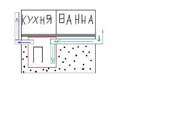

Viktor_a Опубліковано: 8 червня 2011 Поділитись Опубліковано: 8 червня 2011 В продалжение темы подскажите, будет ли работать вентиляция при такой схеме (сорри за качество)Безымянный.bmp Посилання на коментар Поділитися на інших сайтах More sharing options...
