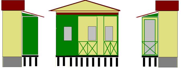

Сориентируйте пожалуйста по ценам, сколько может стоить такая работа.
Задача:
пристроить веранду размерами 9 * 2.5 м к дому. Из этой площади 2.5 * 2.5 будет предбанник к дому, остальное открытая незастекленная веранда.
фундамент столбчатый.
материал веранды брус. крыша м/ч без утепления. пол веранды скорее всего по лагам ОСБ в два слоя.
Задача:

1) столбчатый фундамент - какие параметры?
2) каркас строения - деревянный брус?
3) предбанник из чего?
4) ограждения какие и будут ли вообще на веранде?
5) крыша какой формы, под каким градусом?
6) пол всей веранды будет 2-е осб? в тч в предбаннике?
7) где объект?
8) когда планируете старт?
эскиз, если можно это так назвать, во вложении. Извините за неровный почерк :D
размеры сооружения: длина 9м. ширина 2.5м. высота 2.5м.
на рисунке:
темносерый-существующий ленточный фундамент, глубина 70-80 см.
желтый-существующая стена дома, пеноблок+пенопласт10см.
красный-крыша м/ч
зеленый - планируемое сооружение.
светлосерый-окна. в доме уже есть, в веранде одно нужно сделать.
черный-столбчатый фундамент.
план три ряда столбов, 33 шт всего, глубина 60 см.
да. план брус 7*10 помазанный какой-нибудь пропиткой. Покрашу сам позже.
по этому же брусу ОСБ плита, сверху пенопласт 5-10, сверху сетка и штукатурка в цвет дома.
на рисунке видно. перила с примитивной декорацией.
основная крыша дома двускатная. на веранде односкатная из м/ч как на доме, угол наклона не знаю.
да. по лагам,которые будут крепиться на резьбовые шпильки, выпущенные из столбов фундамента. Есть возражения?
7) где объект?
Макаровский р-н, с.Гавронщина. На ночь строителей приютить не смогу. Бытовки или летней кухни нет.
хотел с завтра. Но надо учесть, что материалы еще не куплены.
