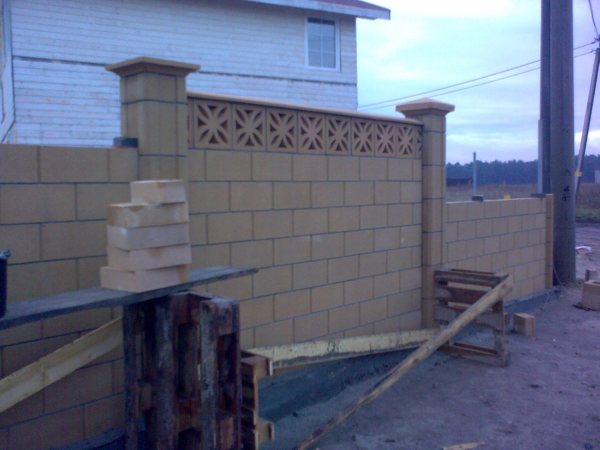

Вратарь Опубліковано: 15 квітня 2011 Поділитись Опубліковано: 15 квітня 2011 Обратная сторона - сцука хитрая:D Учитывая наличие на ней подконструкции, оптимальным считаю либо ваще не трогать, либо не красить, а обшивать чем-то интересным. Чем это интересным можно обшить??? только не попсовым профнастилом... Примеры.. Очень клевую идею подкинули!! Можно ли что то деревянное???8-) Вы считаете что немного спама должно быть в каждой ветке? Посилання на коментар Поділитися на інших сайтах More sharing options...
danilasss Опубліковано: 15 квітня 2011 Поділитись Опубліковано: 15 квітня 2011 Чем это интересным можно обшить??? только не попсовым профнастилом... Примеры.. Очень клевую идею подкинули!! Можно ли что то деревянное???8-) Угу. Темной деревянной вагоночкой (с соответствующей обработкой). Посилання на коментар Поділитися на інших сайтах More sharing options...
