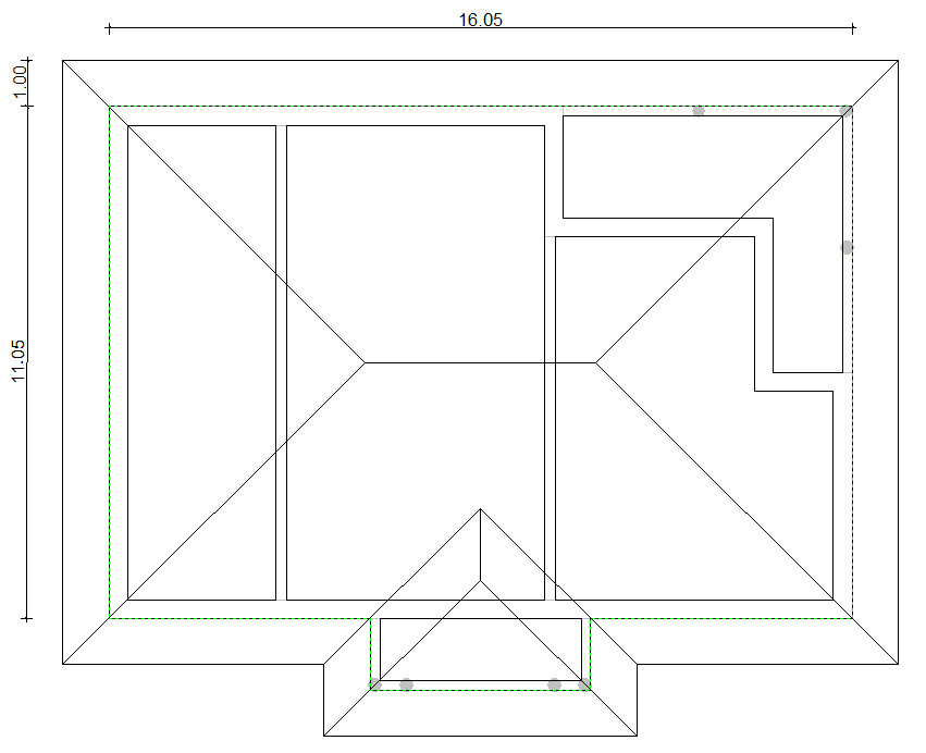

anatoliys Опубліковано: 19 вересня 2010 Поділитись Опубліковано: 19 вересня 2010 Здравствуйте. Подскажите пожалуйста, как правильно сделать стропильную систему вальмовой крыши. Угол наклона 20 град , Длина стропила 7 м (от конька до мауэрлата 5,85 м), длина угловых стропил 9,55 м (до мауэрлата 8,1 м). Посилання на коментар Поділитися на інших сайтах More sharing options...

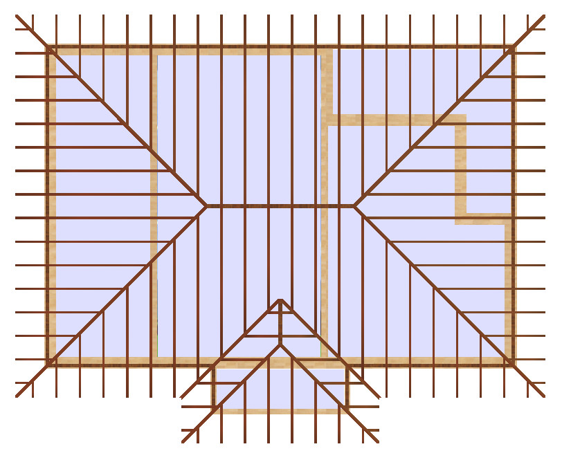

VillaDeLux (ex Акро) Опубліковано: 19 вересня 2010 Поділитись Опубліковано: 19 вересня 2010 Ситуация похожа на вот эту В моём случае выполнена центральная диафрагма. На неё опираются уже все стропила. Балки со стропилами связаны в фермы для жёсткости потолка и стропил. 1 Посилання на коментар Поділитися на інших сайтах More sharing options...

VillaDeLux (ex Акро) Опубліковано: 20 вересня 2010 Поділитись Опубліковано: 20 вересня 2010 Крыть буду металлочерецицей. шаг планировал 600, сечение 50х200, угловые 100х200. Какие фермы поставить пока не знаю Центральная диафрагма: 200*100 Диагонали: 150:100 Рядовые стропила\балки (фермы): Верхний пояс (стропила) и нижний пояс (балки) - 150*50, стойки и подкосы - 100 (120)*50 Вот фото диагонали, угол наклона и длина схожая с вашей. Рядовые стропила где то так: стропильные фермы в сборе.pdf По центру - диафрагма. Шаг можно 800 смело. Офф: подумайте ещё разок о кровельном материале: металлочерепица + ломаная кровля = много отходов. Только об этом не здесь. 1 Посилання на коментар Поділитися на інших сайтах More sharing options...

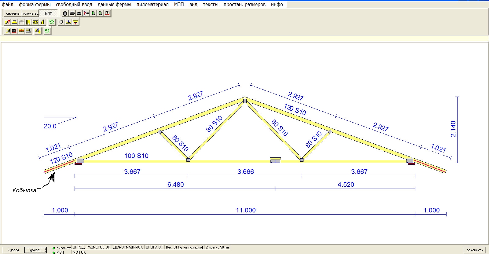

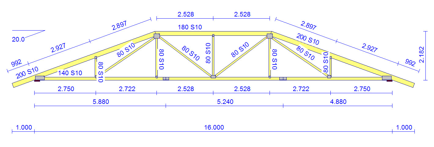

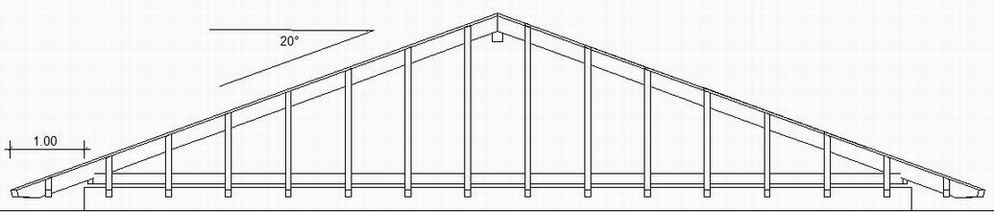

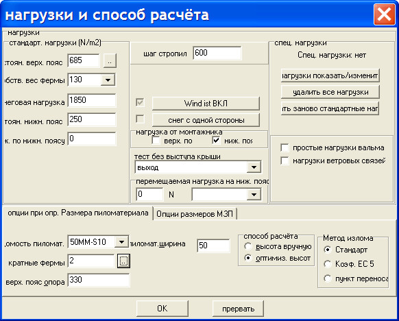

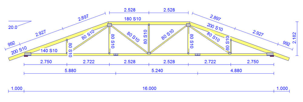

anatoliys Опубліковано: 20 вересня 2010 Автор Поділитись Опубліковано: 20 вересня 2010 Акро, спасибо за помощь. А вот такой формы подойдет ферма. Так брус длиннее 6 м можно взять только под заказ, думаю нарастить кобылкой (выделил красным), получится 6+1. Вот только с расчетом фермы мне не совсем понятно, куда какие данные забивать. Кто знает, подскажите какие цифры куда подставить. Таблицу приложил. Посилання на коментар Поділитися на інших сайтах More sharing options...
VillaDeLux (ex Акро) Опубліковано: 20 вересня 2010 Поділитись Опубліковано: 20 вересня 2010 Акро, спасибо за помощь. А вот такой формы подойдет ферма. Так брус длиннее 6 м можно взять только под заказ, думаю нарастить кобылкой (выделил красным), получится 6+1. Вот только с расчетом фермы мне не совсем понятно, куда какие данные забивать. Кто знает, подскажите какие цифры куда подставить. Таблицу приложил. 1. Это эскиз опорной центральной диафрагмы? Или стропильной фермы. Если стропильной фермы то не подойдёт т.к. некуда притыкнуть диафрагму. 2. Програмулина, в которой вы считали, расчитана на применение МЗП (металло-зубчатых пластин) У неё свои собственные параметры которые напрямую связаны с несущей способностью самих пластин. Короче, считать в ней ферму не корректно. 1 Посилання на коментар Поділитися на інших сайтах More sharing options...

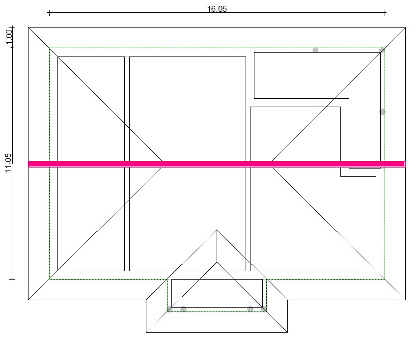

anatoliys Опубліковано: 20 вересня 2010 Автор Поділитись Опубліковано: 20 вересня 2010 1. Это эскиз опорной центральной диафрагмы? Или стропильной фермы. Если стропильной фермы то не подойдёт т.к. некуда притыкнуть диафрагму. 2. Програмулина, в которой вы считали, расчитана на применение МЗП (металло-зубчатых пластин) У неё свои собственные параметры которые напрямую связаны с несущей способностью самих пластин. Короче, считать в ней ферму не корректно. Это эскиз стропильной фермы. Приведен только для того чтобы показать какая мне нужна форма, без учета раскосов, подпорок и т.д. Мне нужна ферма со свесами под длину бруса 6 м. Считать в ней я не умею, разве только что нарисовать. По поводу МЗС, насколько целесообразно их применение, что это вообще такое, и как они выглядят? Дифрагма, это вот это? Посилання на коментар Поділитися на інших сайтах More sharing options...
anatoliys Опубліковано: 20 вересня 2010 Автор Поділитись Опубліковано: 20 вересня 2010 Диафрагма устанавливается здесь? Прошу сильно не пинать , я только учусь. Посилання на коментар Поділитися на інших сайтах More sharing options...
VillaDeLux (ex Акро) Опубліковано: 21 вересня 2010 Поділитись Опубліковано: 21 вересня 2010 В нашем с Вами случае, диафрагма - это условное обозначение центральной несущей фермы. Она нужна для опоры всех остальных ферм. Если бы у вас была стена вдоль здания то диафрагма не пригодилась бы. Дифрагма, это вот это? Да. Диафрагма устанавливается здесь? Совершенно верно. 1 Посилання на коментар Поділитися на інших сайтах More sharing options...
