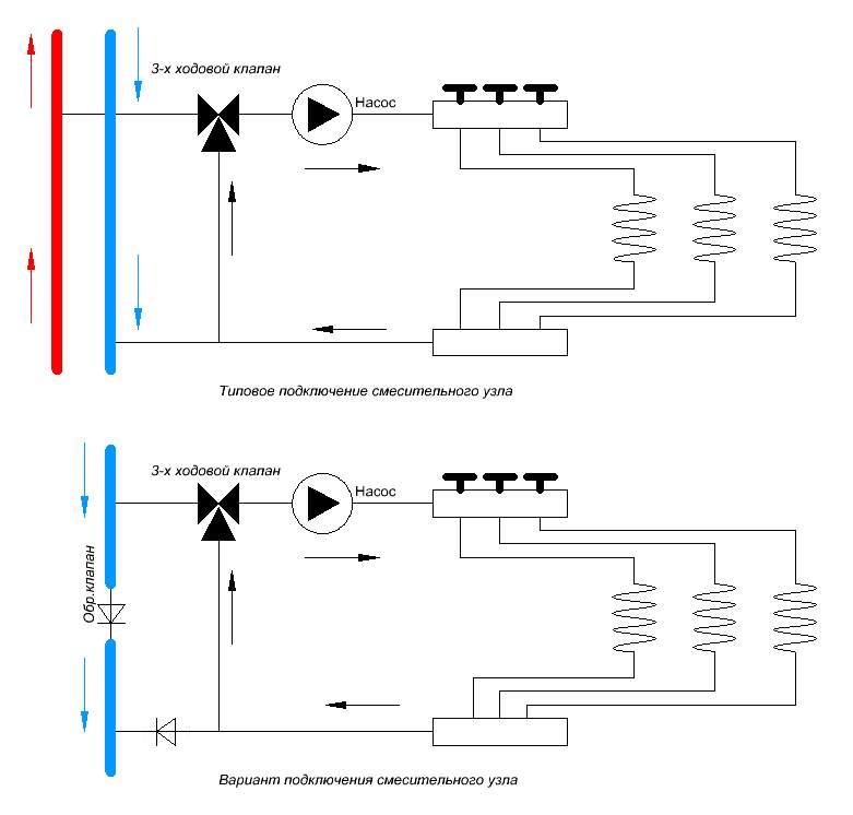

Гість А.Палыч Опубліковано: 19 вересня 2010 Поділитись Опубліковано: 19 вересня 2010 Уважаемые форумчане! Нуждаюсь в ваших советах и рекомендациях. Необходимо подключить теплый пол к существующей системе водяного отопления. Система с принудительной циркуляцией и работает с котлом Юнкерс 24кВт. Отапливаемая площадь 70кв.м Площадь подключаемого пола - 22кв.м. Пол выполнен в виде трех петель и подключен к трехвыводным коллекторам с регулирующими вентилями (см.вложение) Смесительный узел выполняется по типовой схеме. Возник вопрос, как правильно подключить? Типовая схема подключения обычно использует прямую и обратную трубы основной системы. (Верхний рисунок) В моем случае существует проблема доступа к прямой трубе, зато просто подключиться к обратке. Температура обратки обычно 50-55град, что в принципе достаточно для запитки теплого пола с использованием смесительного узла. Прошу гуру покритиковать возможную схему подключения к обратной трубе с использованием двух обратных клапанов, приведенную в приложении или предложить другой вариант. Заранее всем спасибо за комменты! С уважением, Анатолий Посилання на коментар Поділитися на інших сайтах More sharing options...
Interso Опубліковано: 19 вересня 2010 Поділитись Опубліковано: 19 вересня 2010 Уважаемые форумчане! Нуждаюсь в ваших советах и рекомендациях. Необходимо подключить теплый пол к существующей системе водяного отопления. Система с принудительной циркуляцией и работает с котлом Юнкерс 24кВт. Отапливаемая площадь 70кв.м Площадь подключаемого пола - 22кв.м. Пол выполнен в виде трех петель и подключен к трехвыводным коллекторам с регулирующими вентилями (см.вложение) Смесительный узел выполняется по типовой схеме. Возник вопрос, как правильно подключить? Типовая схема подключения обычно использует прямую и обратную трубы основной системы. (Верхний рисунок) В моем случае существует проблема доступа к прямой трубе, зато просто подключиться к обратке. Температура обратки обычно 50-55град, что в принципе достаточно для запитки теплого пола с использованием смесительного узла. Прошу гуру покритиковать возможную схему подключения к обратной трубе с использованием двух обратных клапанов, приведенную в приложении или предложить другой вариант. Заранее всем спасибо за комменты! С уважением, Анатолий Можете смело применять второй вариант от обратки. Посилання на коментар Поділитися на інших сайтах More sharing options...
Сергей 31 Опубліковано: 19 вересня 2010 Поділитись Опубліковано: 19 вересня 2010 Площадь подключаемого пола - 22кв.м. Вместо трехходовика поставьте Т.М. 200 (или аналог). Дешевле существенней, а разницы в работе никакой. Посилання на коментар Поділитися на інших сайтах More sharing options...

murava Опубліковано: 20 вересня 2010 Поділитись Опубліковано: 20 вересня 2010 Читать тут Посилання на коментар Поділитися на інших сайтах More sharing options...
Анатолий46 Опубліковано: 20 вересня 2010 Поділитись Опубліковано: 20 вересня 2010 То murava Спасибо за ответ! Изучаю материал... Анатолий. Посилання на коментар Поділитися на інших сайтах More sharing options...
Анатолий46 Опубліковано: 20 вересня 2010 Поділитись Опубліковано: 20 вересня 2010 То murava Еще раз спасибо за ссылку! Посмотрел что и как. Вариант весьма подходящий по цене. Предложение по аналогичному прибору ESBE стоит 780грн. Смущает только нижний предел температуры 38 град. Не многовато ли для теплого пола? И все таки, что есть такое ТМ-200? Хотелось бы сравнить варианты. Может подскажете? Анатолий Посилання на коментар Поділитися на інших сайтах More sharing options...
murava Опубліковано: 20 вересня 2010 Поділитись Опубліковано: 20 вересня 2010 Не многовато, нормально.... Имейте в виду, что это всеж таки бюджетное решение, на исключительную точность не претендующее.... ТМ200 - это клапан от Хонивел, аналогичный 156му. Посилання на коментар Поділитися на інших сайтах More sharing options...
