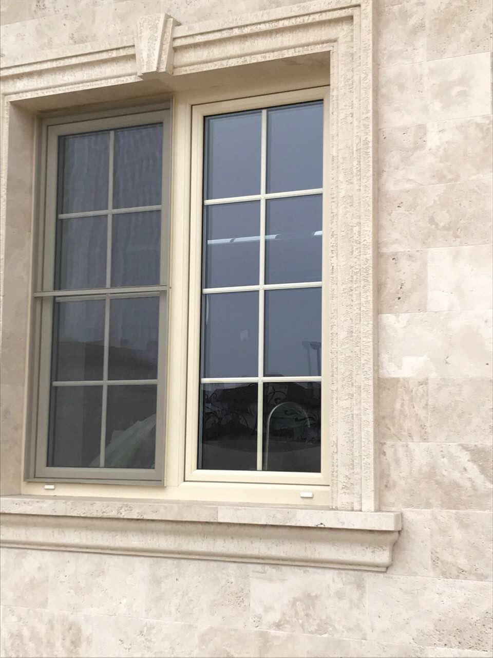

Сергей-Одесса Опубліковано: 19 червня 2018 Поділитись Опубліковано: 19 червня 2018 Sorry, что уже почти не по теме. Изначально после лайт консультации у продавцов камня, для себя запомнил толщину плитки в 12 мм. Хочется так как на фото ниже, да простят меня соседи за фото их дома)))) Эта отделка для меня намбер ван, на данный момент. PS. Все права на photos пренадлежат соседям)))) 2 Посилання на коментар Поділитися на інших сайтах More sharing options...
PROFITEC Опубліковано: 19 червня 2018 Поділитись Опубліковано: 19 червня 2018 Добрый день! Есть вариант просто проармировать хорошим клеем с использованием панцирной сетки,закрыть все это кварц-грунтом и оставить до следующего года. Подробнее о решении с указанием торговых марок могу в личку. При монтаже таких фасадов, вариант предложенный Вами не работает. Sorry, что уже почти не по теме. Изначально после лайт консультации у продавцов камня, для себя запомнил толщину плитки в 12 мм. Хочется так как на фото ниже, да простят меня соседи за фото их дома)))) Эта отделка для меня намбер ван, на данный момент. PS. Все права на photos пренадлежат соседям)))) Уже выставлял несколько наших работ в другой ветке. Травертин набирает активно популярность в качестве отделочного материала. В Одессе его просто обожают)) https://www.stroimdom.com.ua/forum/showpost.php?p=2144080&postcount=301 https://www.stroimdom.com.ua/forum/showpost.php?p=2159433&postcount=307 2 Посилання на коментар Поділитися на інших сайтах More sharing options...
