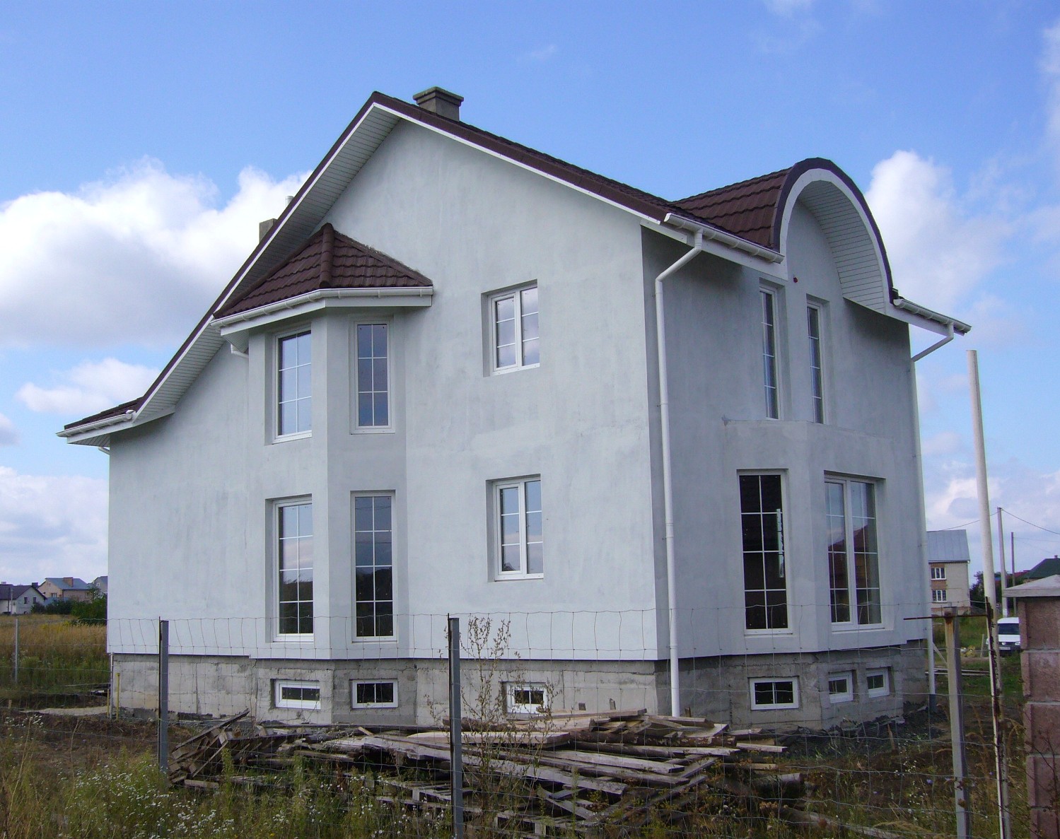

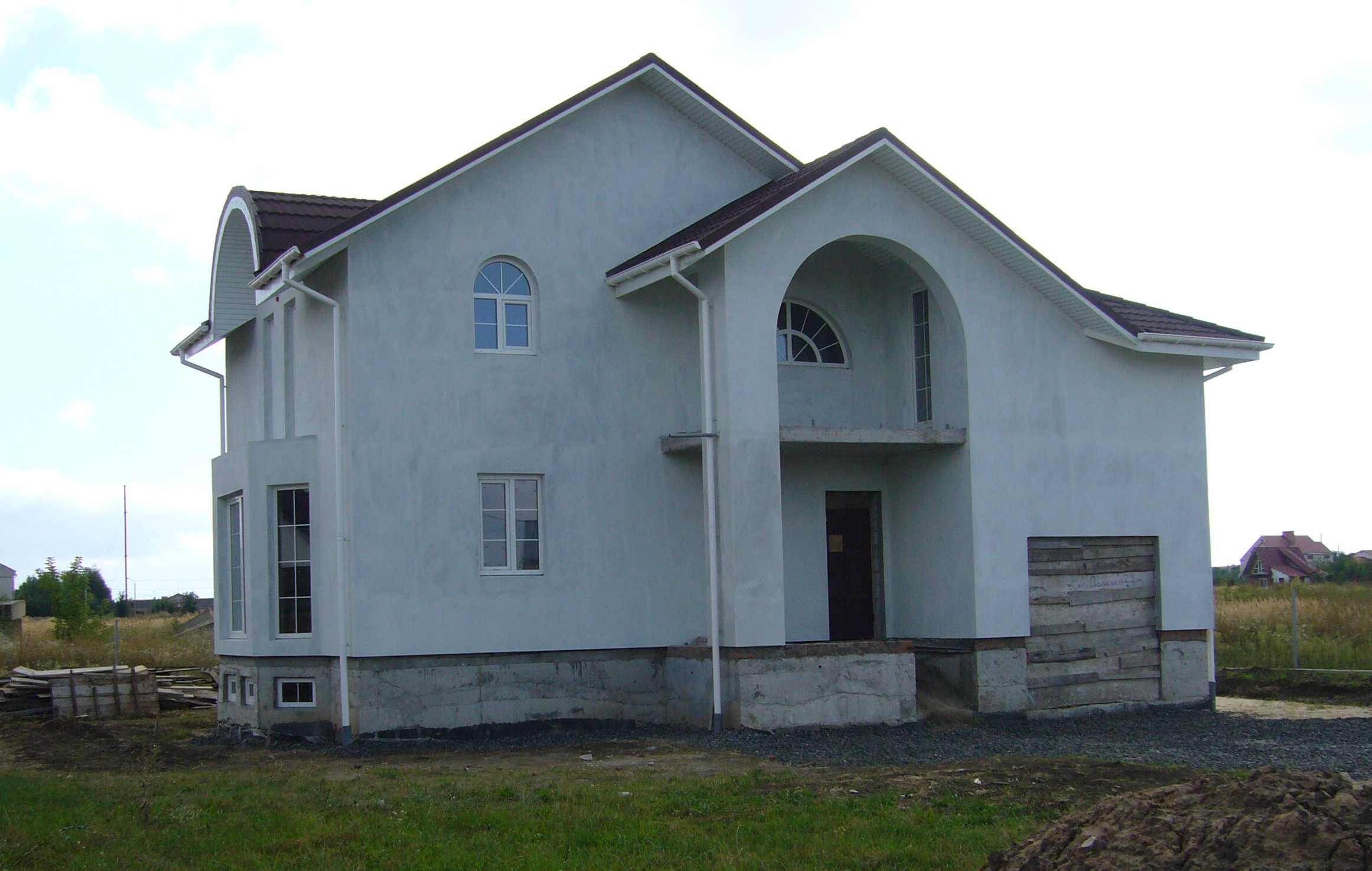

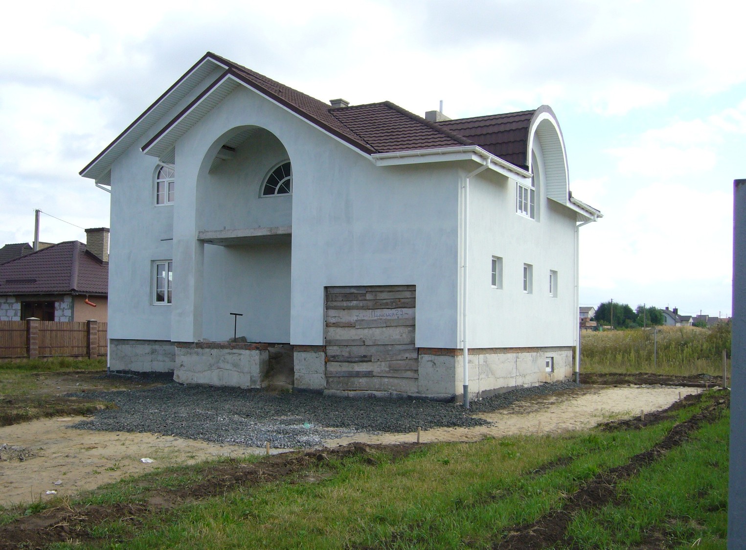

Если кому интересно - могу выложить фото :)
День добрый!
Еще как интересно... :)))))
И еще поздравляю с завершением очередного этапа работ!
День добрый!
Дякую Олександре, дякую :).
Фото виложу трохи пізніше, ввечері.
