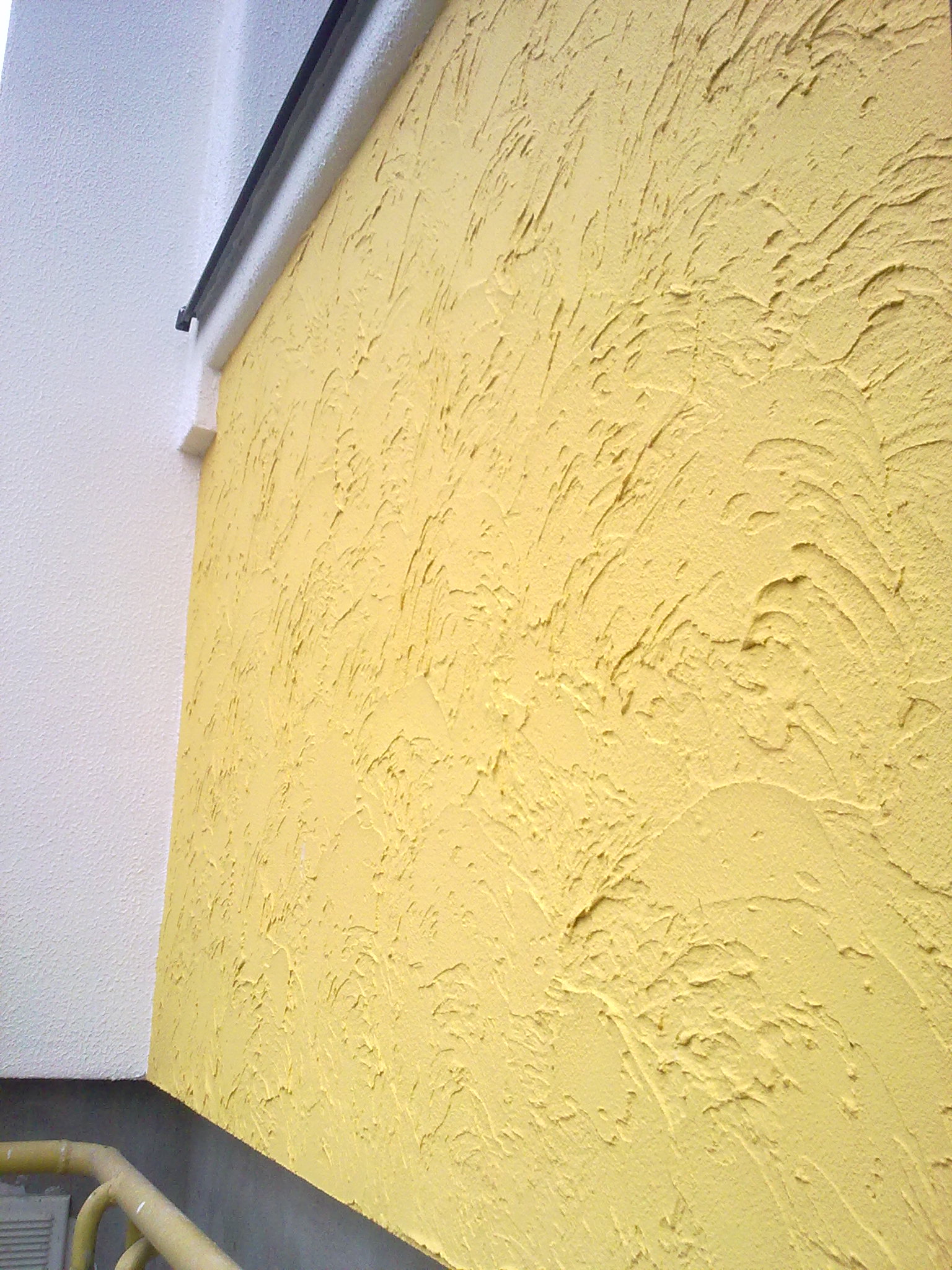

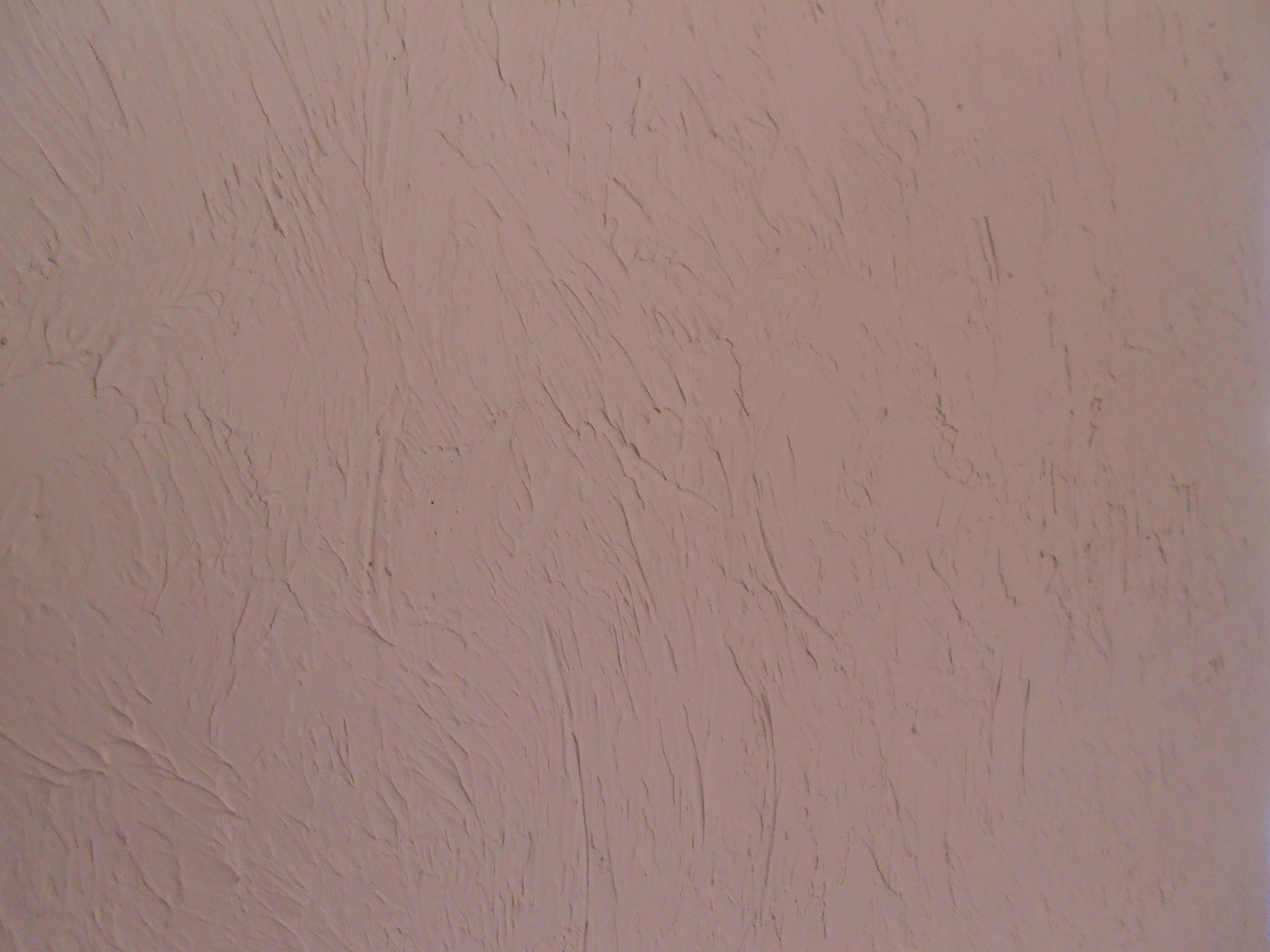

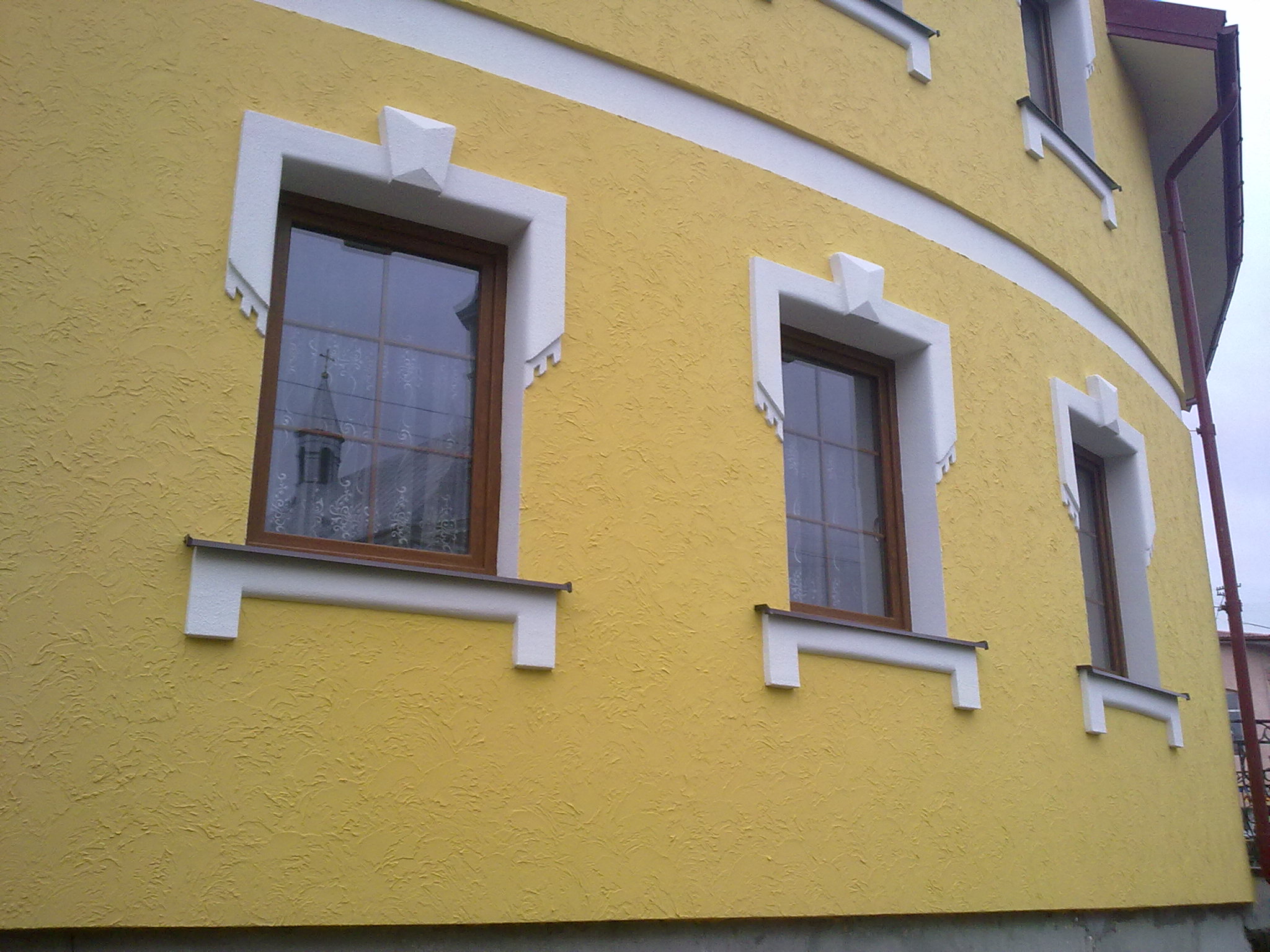

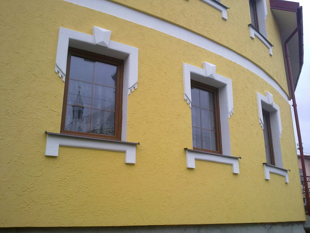

Вот еще б увидеть как фасады с краской СТ54 и СТ48 выглядят))))
СТ54 - это обычная гладкая краска без структуры на силикатной основе. Фотографий СТ48 к сожалению не делал. Выглядит она на фасаде примерно так, как на фото.
А это насколько крупный снимок? Структура тогда получается, делается СТ225?
Это фотография с близкого расстояния, текстура СТ48 достаточно мелкая. Формирование структурного рисунка шпаклёвкой СТ-225 делается самостоятельно и зависит только от мастера и его технологии нанесения. Надеюсь zhdanok покажет в будущем фотографии своего фасада.

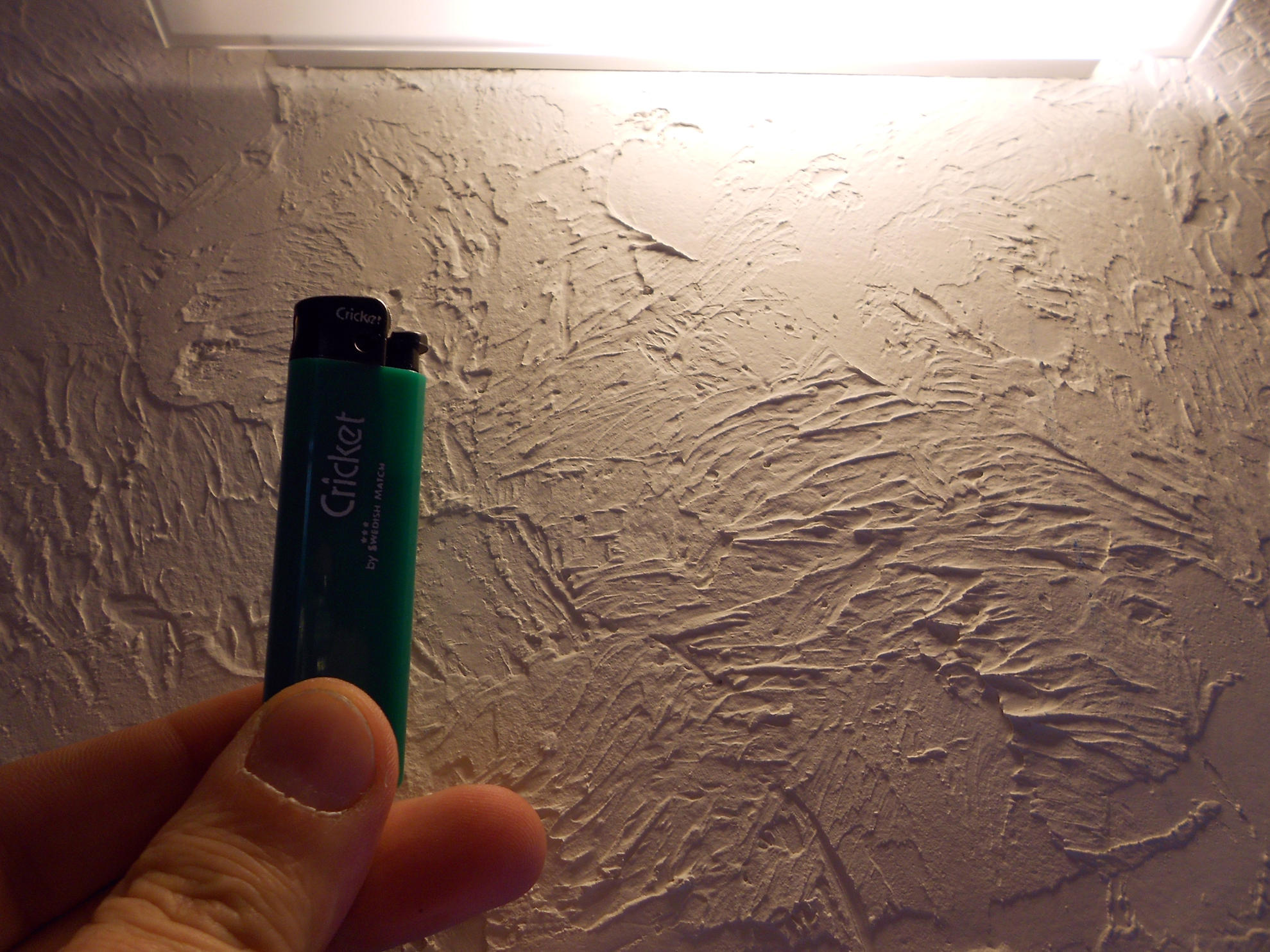

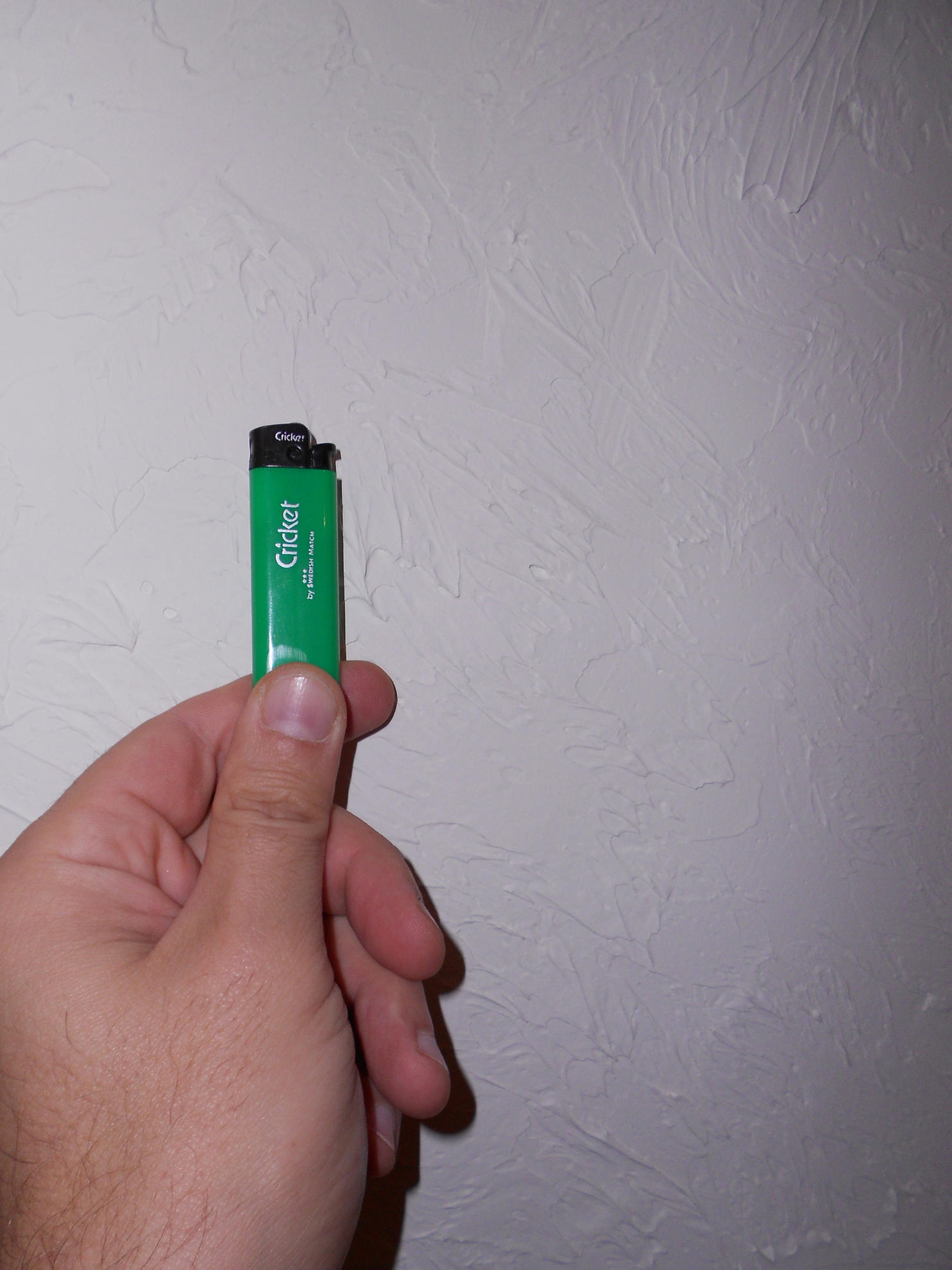

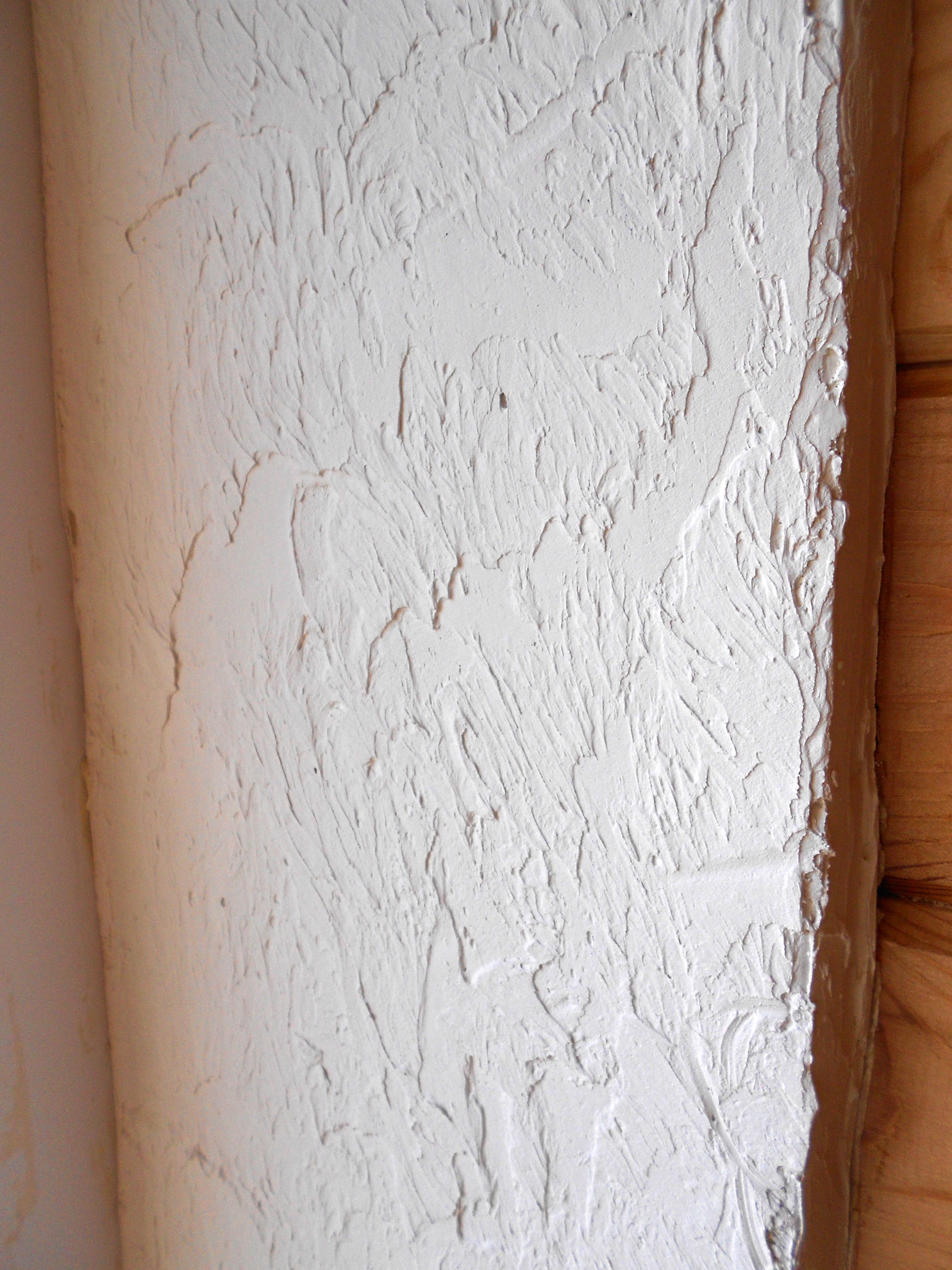

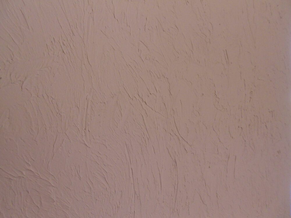

На самом деле, я очень удивлён:unknown:, что участники этой темы, категорично не хотят отписываться о своих готовых фасадах в этой теме, некоторых я лично просил и тишина:(...... Возможно, ждут, чтобы прошёл какой-то период времени после монтажа.
Выкладываю пример текстуры поверхности стены, которую мне предложили и реализовали мастера внутри мансарды. Делается весьма просто. Использовали простой Кнауф НР финиш. Разводится до состояния густой сметаны. Один человек шпателем наносит шпаклевку на небольшой участок стены, второй маленьким шпателем (похож на кельму) волновыми короткими движениями формирует фактуру. За пару часов сделали около 20 кв.м. Стена на фото уже покрашена матовой водоэмульсионкой.
Думаю делать похожий рисунок на наружных стенах при помощи СТ225 (как потеплеет будем делать пробы). Единственное, формировать структуру будем строго в вертикальной оси - мне кажется, так меньше воды будет оставаться на фасаде после дождя. Затем покрасить силиконовой краской. Стены уже оштукатурены СТ24. Паропроницаемостью заморачиваюсь;).
Снимал мыльницей, поэтому разный баланс цвета.

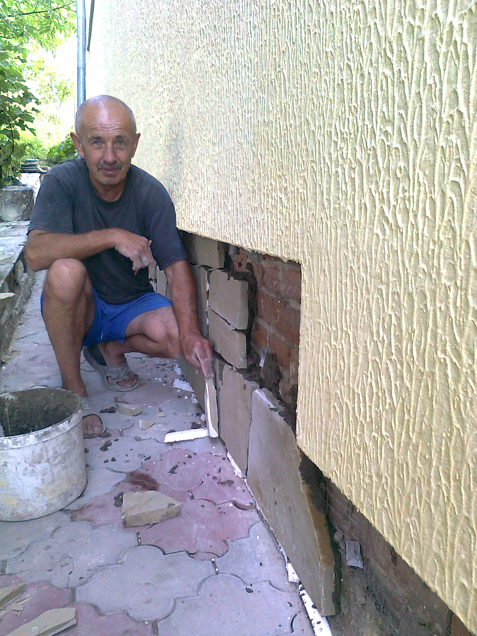

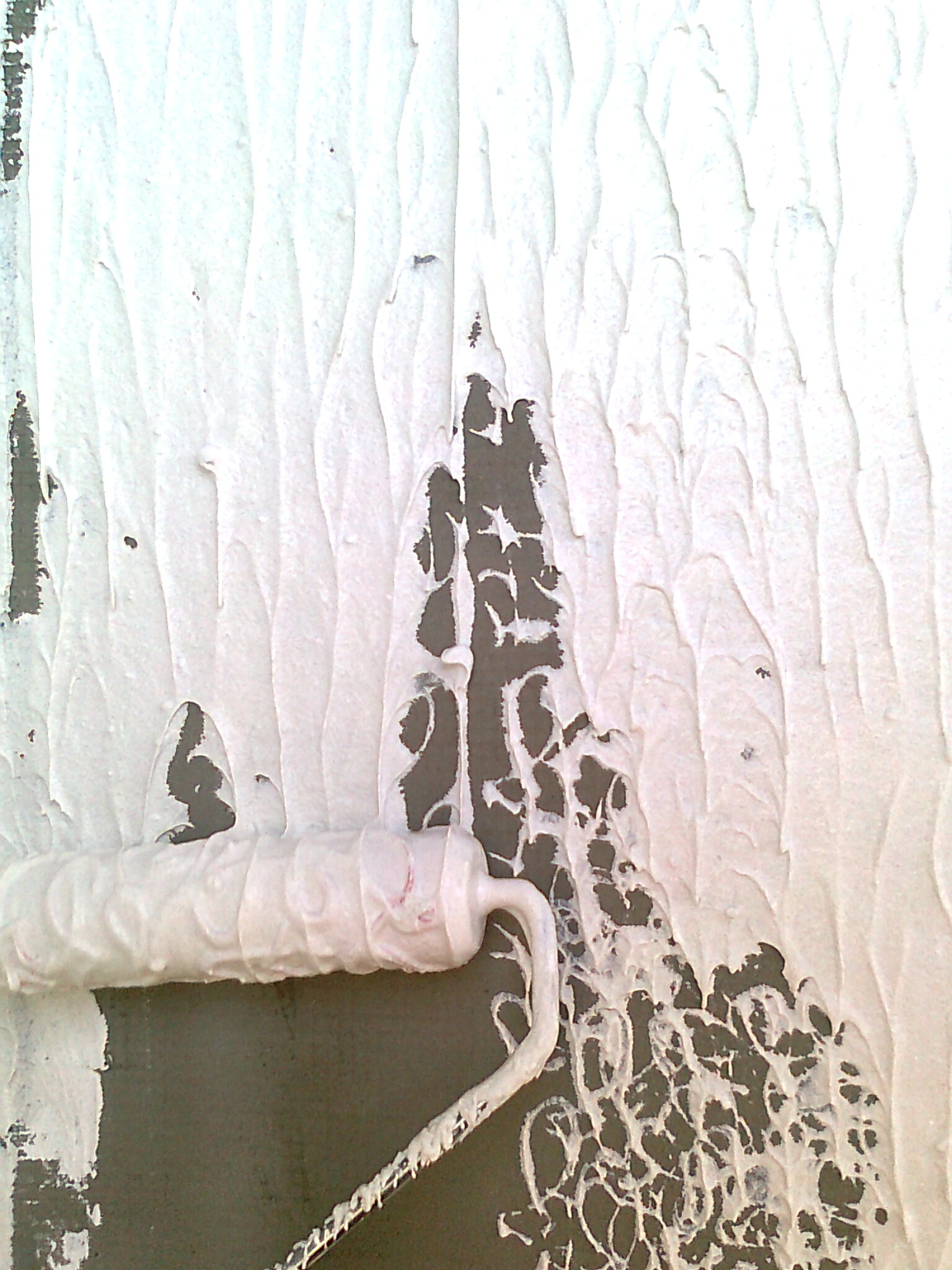

Три роки вже застосовуєм фасадні декор штукатурки ФРОЗІТ ,БАЛКО.
Роботи виконуються валиками,шпателями.2078848159_0266.thumb.jpg.4f7095ab6695ab40e836bec88dc84528.jpg
Виробники Прикарпаття?:)
