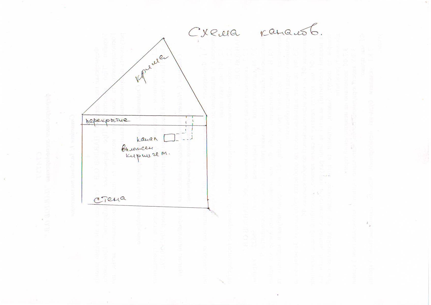

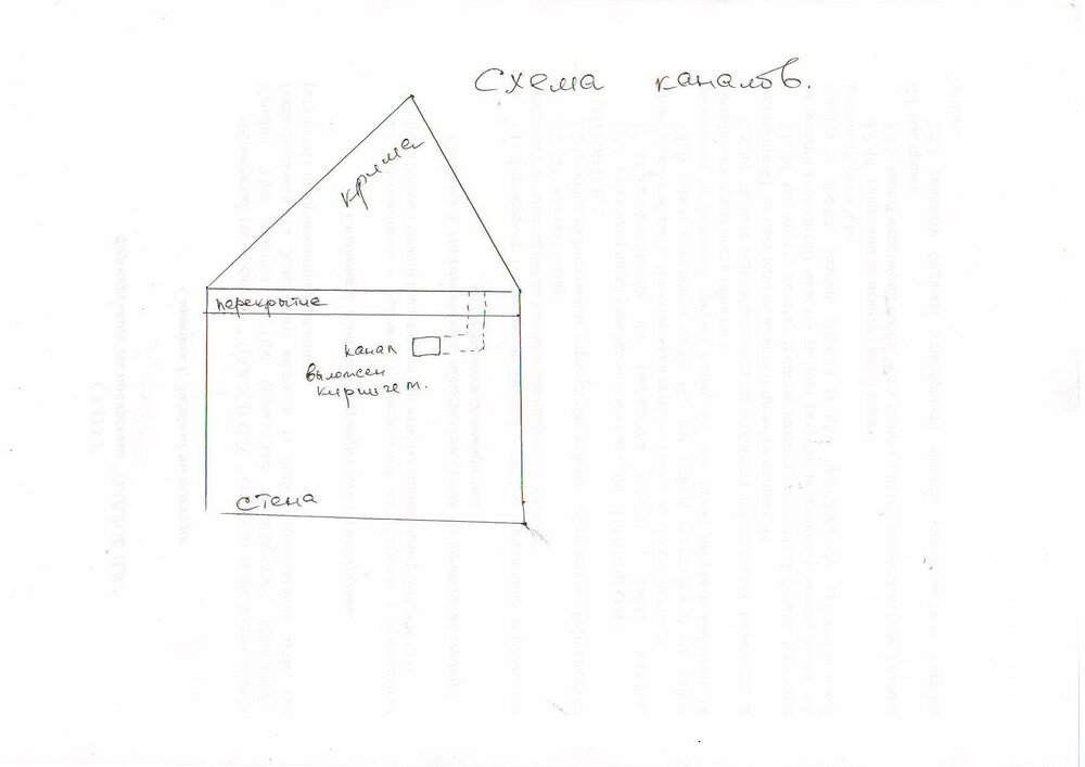

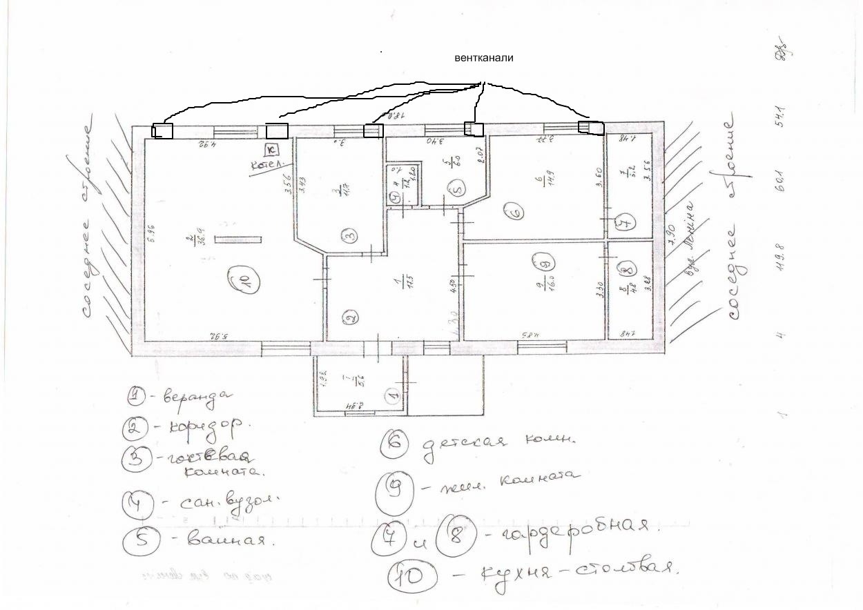

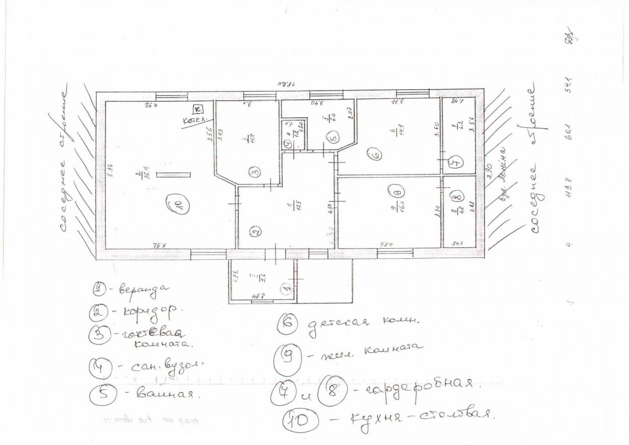

reestraror826792452 Опубліковано: 20 квітня 2012 Поділитись Опубліковано: 20 квітня 2012 Цитата: Сообщение от reestraror826792452 если нацелите как сделать проживание в таких условиях комфортней то буду признателен ( имею ввиду про естественную вентиляцию) . Давайте с самого начала - какой у Вас котел? На вашей схемке нет ни одного вентканала и дымохода, это так и есть "мордально" или просто не дорисовано? Одноэтажка? Крыша? Простенки? Перекрытие? Коридор под №2 вообще бестолковая площадь, если есть возможность, то лучше чего-нить перепланировать. Ну тогда слушайте : котел-навесной турбированый. Вентканалы имеются в комнате № 10 ( над котлом ), 3,5,6 но они имеют такой вид ( схема-рисунок прилагается ). потому что это здание до этого было клуб( красный уголок на предяприятию). Наверное их нужно както привести в надлежащий вид( чтоб фунциклировали правильно ) Зданые одноетажное.( переоборудуется под житловой дом ) Крыша -домиком. простенки межкомнатные глухие ( если написал не то то уточните что имели в виду ). Перекрытие -желез.панели ( но в сязи в тем что высота здания 3,5 м. полотки будут отущени с поможу гиспокартонных конструций до 3,0 м. По поводу безтолковой площади по №2 то сообщаю, что здание уже существующее а исходя из моих пожеланий и была выбраная такая схема розположеный комнат ( переделывать не получится ) Посилання на коментар Поділитися на інших сайтах More sharing options...
SON Опубліковано: 20 квітня 2012 Поділитись Опубліковано: 20 квітня 2012 Ну раз вентканалы были, причем даже из кирпича, то всей видимости они выведены выши кровли и по всем правилам, фото этого дела очень прояснило бы ситуацию. С кухней все вроде бы ясно и делать там ничего особо не нужно. . Туалет либо совмещать с вентканалом ванной, сделав переточное отверстие, либо использовать отдельный, но нужно нарисовать в каком простенке комнаты №3 он находится. Тут могут быть еще варианты, так как потолок будет опускаться и будет возможность заложить за потолок воздуховоды. В №6 вентканал можете оставлять, можете заглушить, хозяин барин.:D Ессно все это хозяйство нужно привести в порядок, где прочистить, где может и пару кирпичиков поменять. В жилые комнаты можете поставить оконные приточные клапаны, ну или стеновые КИВ, правда у последних цена не феншуйная. Дорисуйте или пофоткайте, сами ж понимаете, принимать роды по телефону тяжеловато. :D:beer: Посилання на коментар Поділитися на інших сайтах More sharing options...
reestraror826792452 Опубліковано: 23 квітня 2012 Поділитись Опубліковано: 23 квітня 2012 SON, Доброе время суток ! Все вентканалы росположены на наружной стороне комнат про которые шла речь. А вон каналы выдеденые только на уровень верхней части перекрытия с 10 см. утеплителем ( керамзит) как нарисовано на схеме выше. Их нужно както наверное обэденить и вывести выше крыши или каждый по отдельности. Как вы считаете и чем ( утепленой пласт.трубой, или кирпичными каналами ...) Посилання на коментар Поділитися на інших сайтах More sharing options...
SON Опубліковано: 23 квітня 2012 Поділитись Опубліковано: 23 квітня 2012 Рисуйте подробно или фоткайте. Посилання на коментар Поділитися на інших сайтах More sharing options...
reestraror826792452 Опубліковано: 23 квітня 2012 Поділитись Опубліковано: 23 квітня 2012 Рисуйте подробно или фоткайте Как можно фортак если будет видла лиш вентришотка или рисовать подробнее если ести рисунок( прилагаю ище раз ). канали идентичны в всех комнатах. на схеме пунктиром отображено как он( канал) размещен в стене). Или Вам необходимо описать на каком растоянии или с какой стороны стены расположены они. Посилання на коментар Поділитися на інших сайтах More sharing options...
SON Опубліковано: 23 квітня 2012 Поділитись Опубліковано: 23 квітня 2012 www.stroimdom.com.ua/forum/attachment.php?attachmentid=180432&d=1334657021 На этой схемке дорисуйте, будет более понятно. Посилання на коментар Поділитися на інших сайтах More sharing options...

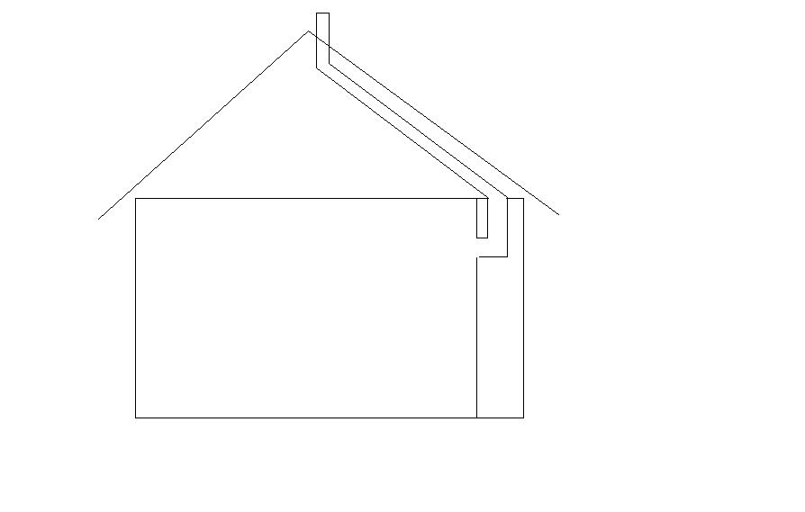

reestraror826792452 Опубліковано: 23 квітня 2012 Поділитись Опубліковано: 23 квітня 2012 SON, как то так. Посилання на коментар Поділитися на інших сайтах More sharing options...
SON Опубліковано: 23 квітня 2012 Поділитись Опубліковано: 23 квітня 2012 как то так. Ахренеть! Если правильно понял, тут на малюночке гляньте, трубы на чердаке утеплить не жалеючи. В туалете сделаете переточное отверстие. По другому тут особо не придумаешь, или тупо ставить вентиляторы, или долбить перекрытие. Посилання на коментар Поділитися на інших сайтах More sharing options...
