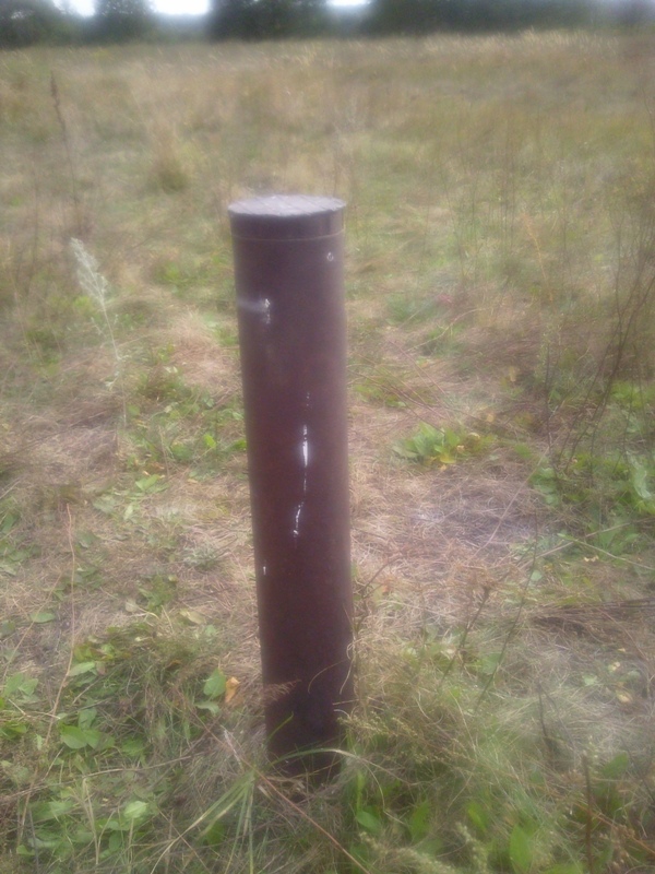

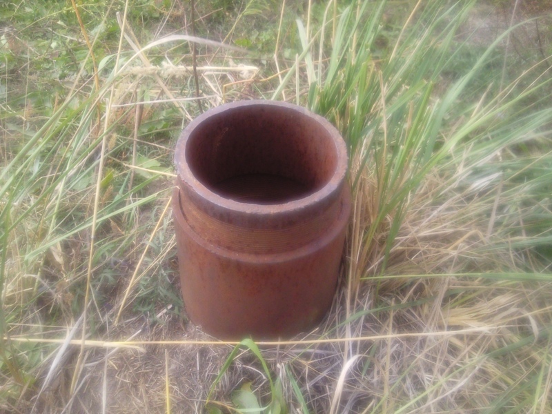

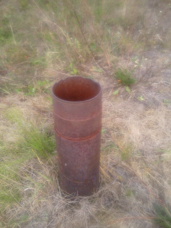

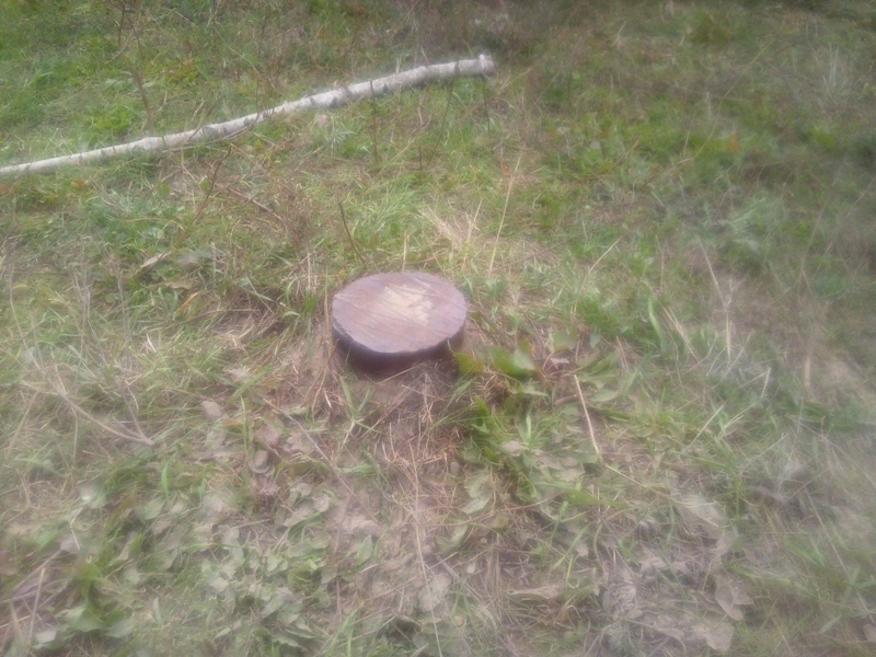

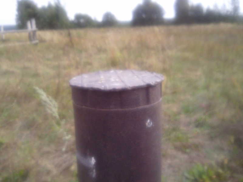

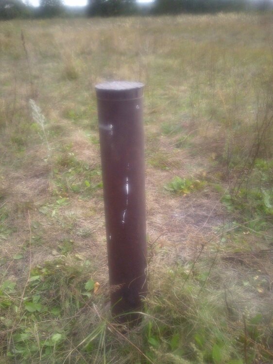

rexted Опубліковано: 17 вересня 2010 Автор Поділитись Опубліковано: 17 вересня 2010 Не згоден - в Савенках бучак глибже. Також є плейстоцен, слабенький харків і сеноман. Буде час - відпишусь у приват. Спасибо за ответы ) может быть Вы знаете, что делать с вот этим: Местные жители говорят, что когда то, кто то, что то бурил... Трубы торчат на расстоянии метров 20-30 друг от друга. Две трубы большого диаметра - примерно 150-170мм без крышки, И три трубы закрытые крышками, малого диаметра около 70мм. Причем на двух тонких трубах просто крышки, а на третьей какая то странная шапка из более толстой трубы. Первичное изучение толстых открытых труб дало следующее: вода на уровне -6м. До 10м дна не достало... Ничего длиннее туда сунуть пока не было... Если это бурило государство, то могут ли где то быть параметры этих скважин? Посилання на коментар Поділитися на інших сайтах More sharing options...
